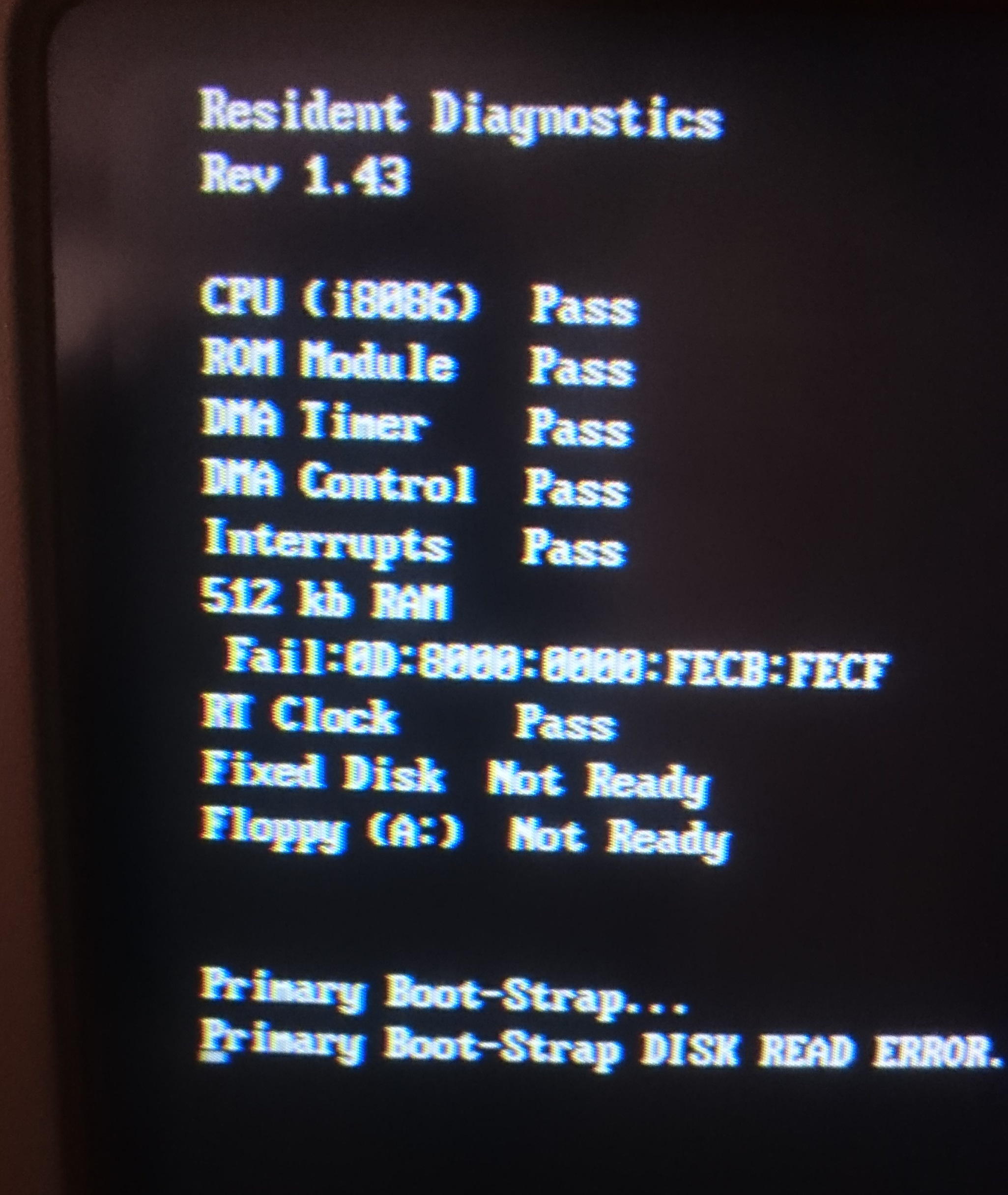

Bonjours a tous je vient de mettre en route mon persona 1600 est voici le message d'erreur que j’obtiens
et les led du clavier clignote rouge
il est évident une puce de mémoire est HS
donc si une personne aurai les compétence pour me guidée je suis preneur

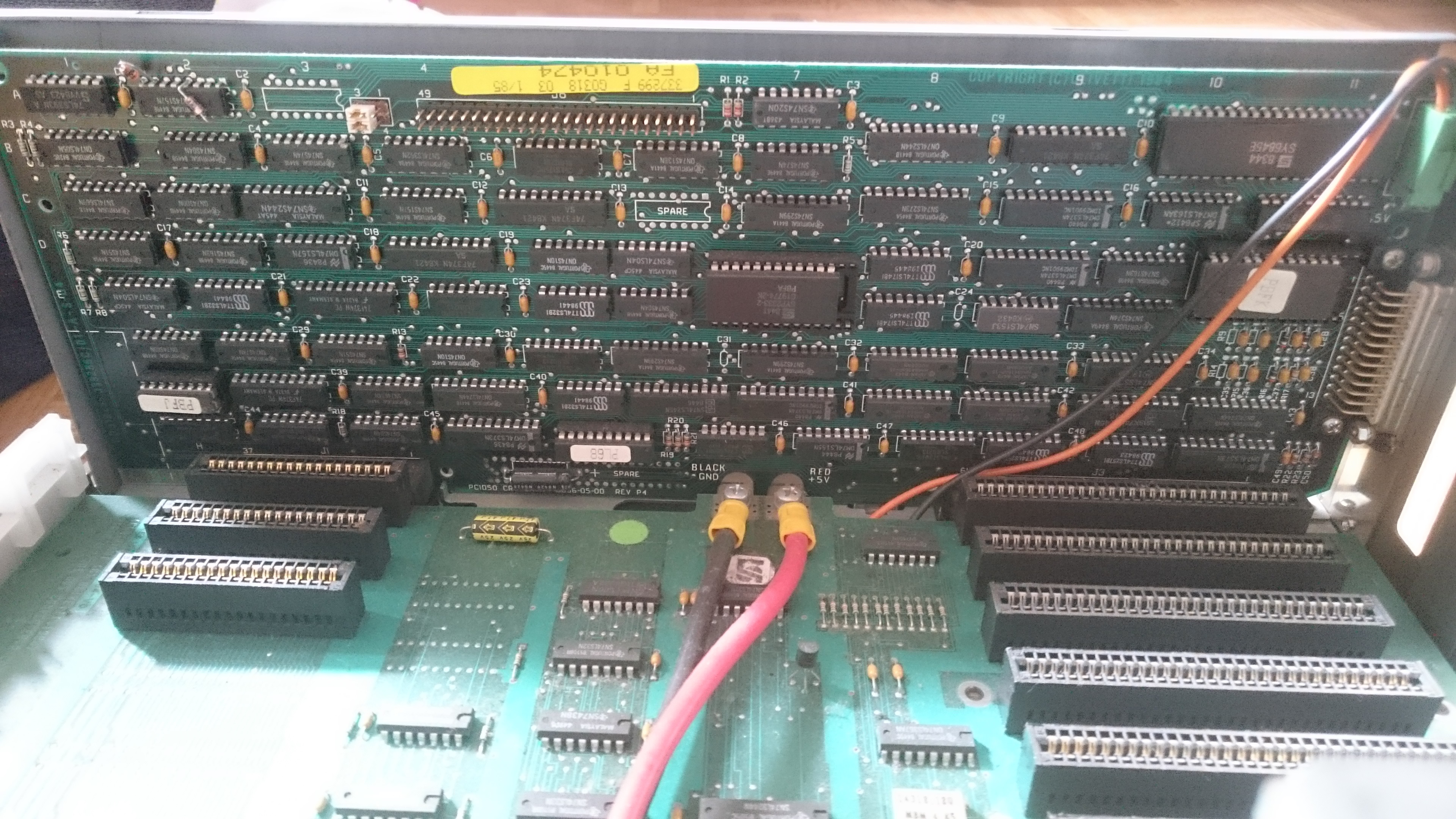

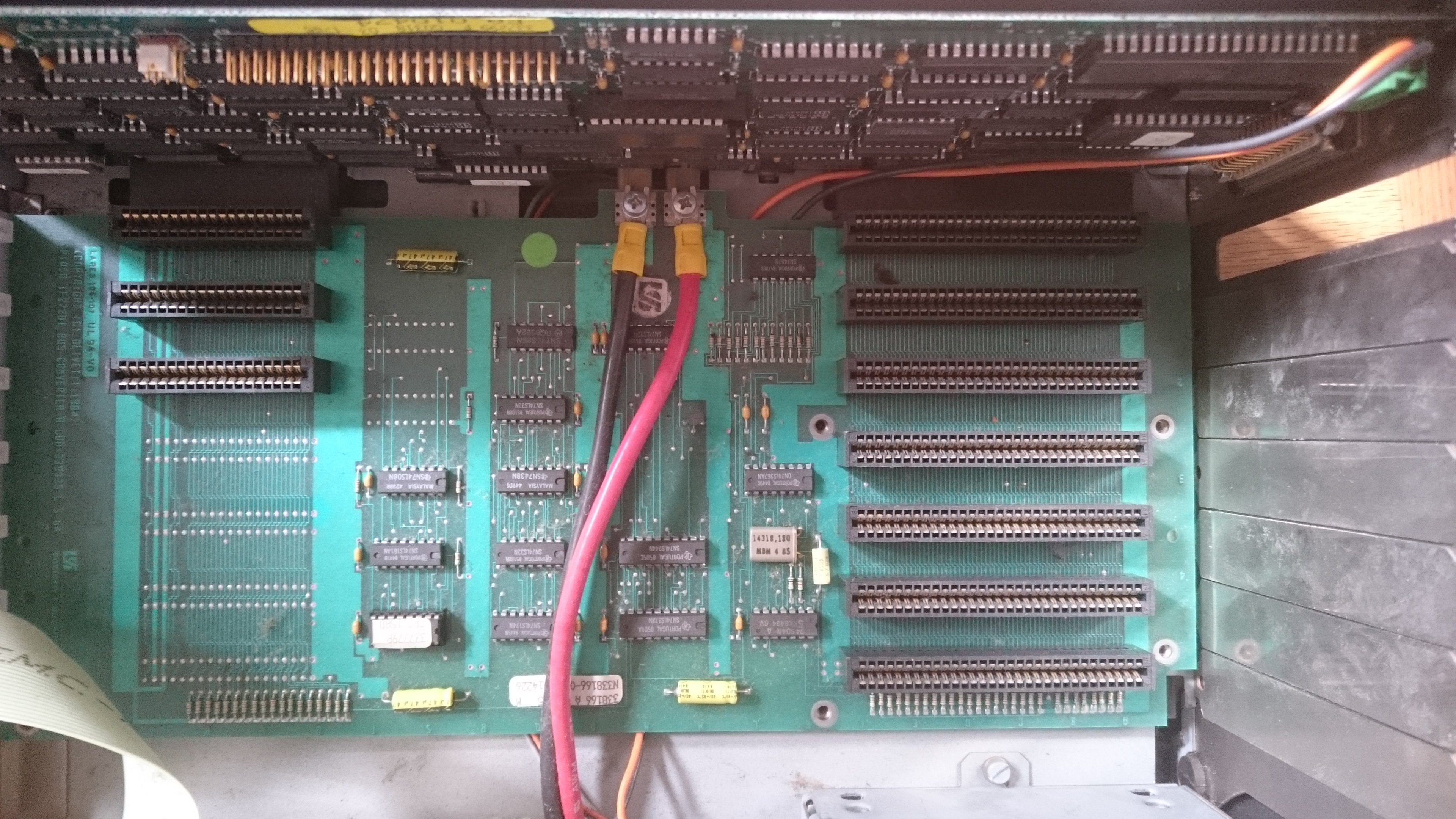

voici quelque photo de l’intérieur du monstre

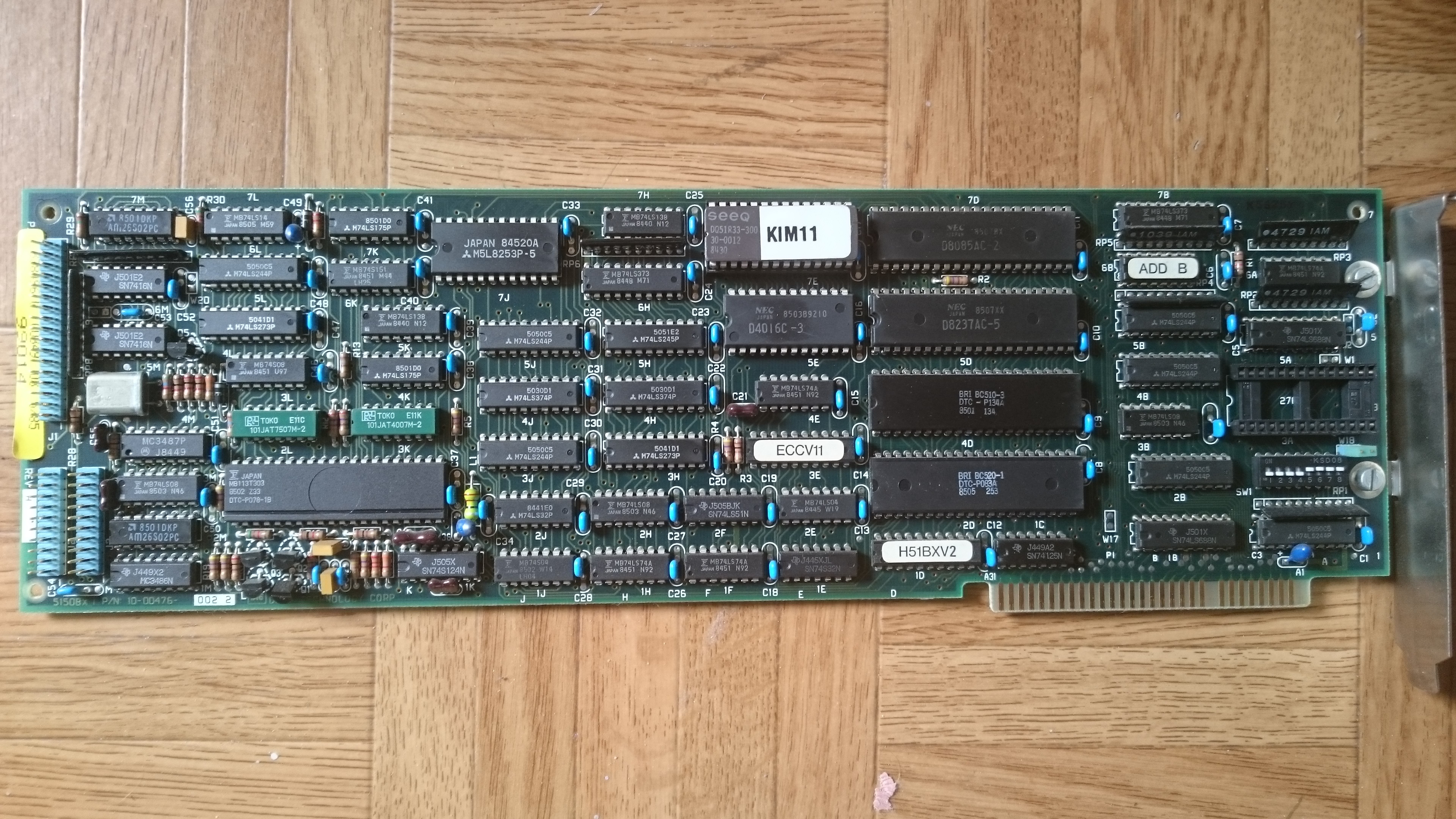

et la carte contrôleur de disque dur et disquette

Les bancs mémoires se trouvent sur la carte mère sous la machine. Bien ré-enfoncer les rams dans leur support car il se peut que ce ne soit qu'un faux contact dans les supports de mémoire
Attention, la mémoire est déclarée par l'intermédiaire de petits switchs, il arrive qu'un mauvais contact sur les switchs cause une erreur mémoire.
