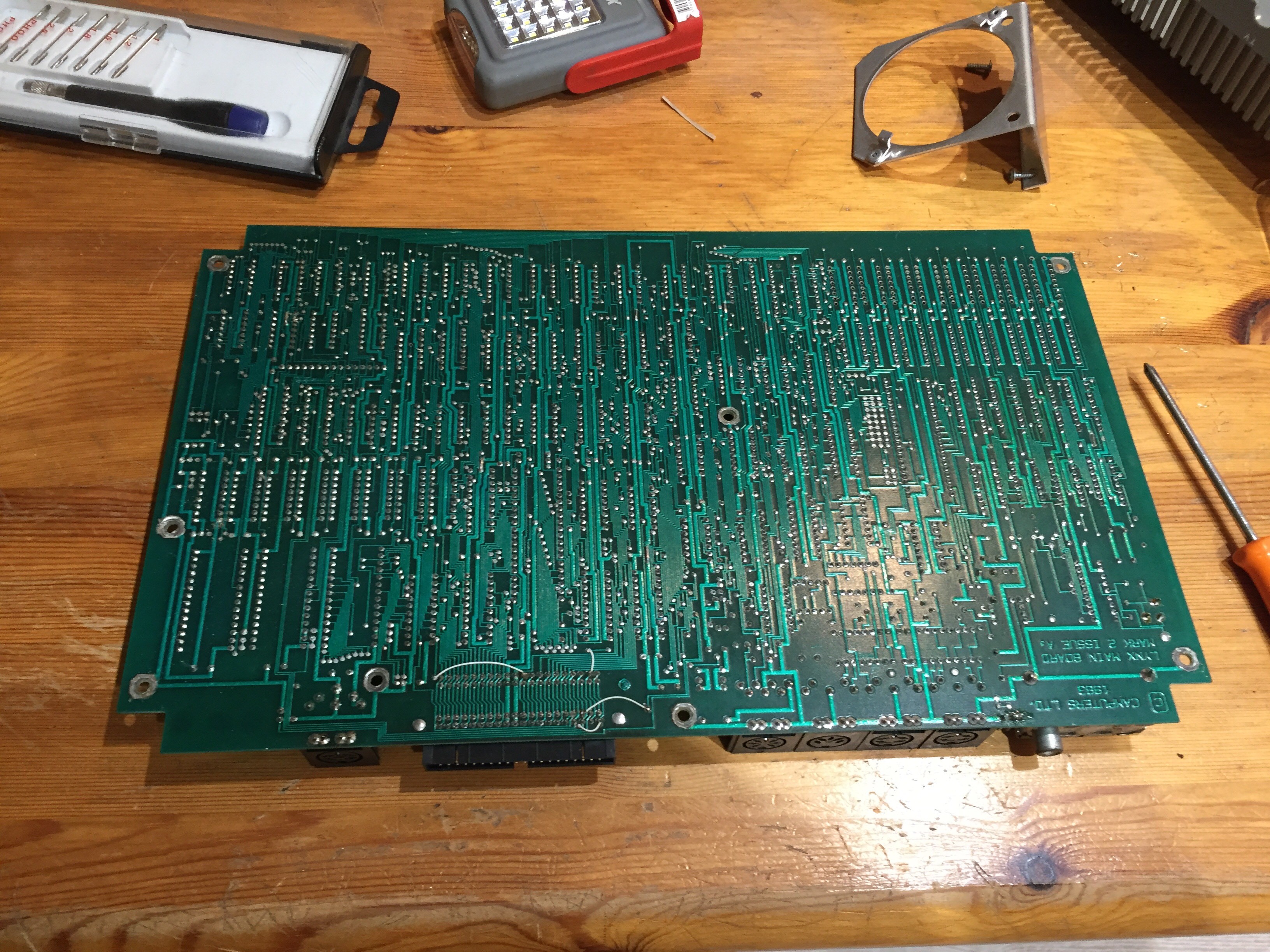

J'ai pris mon multimètre et j'ai regardé à quelques endroits si je voyais au moins mes tensions. Bah oui elles sont là, en tout cas sur quelques points près de la prise DIN j'ai mes 3 tensions et mon neutre....
Donc je sais pas quoi faire... La carte mère est très belle, elle parait quasi neuve d'ailleurs... Pas de traces de rouille ni de brulures sur un composant ou une piste...
Le problème c'est que je n'ai pas d'oscillo. Mais par contre j'ai les images des schémas papier du Lynx 128... Mais j'y comprends pas grand chose, ils sont ici sur le site de russelldavis :

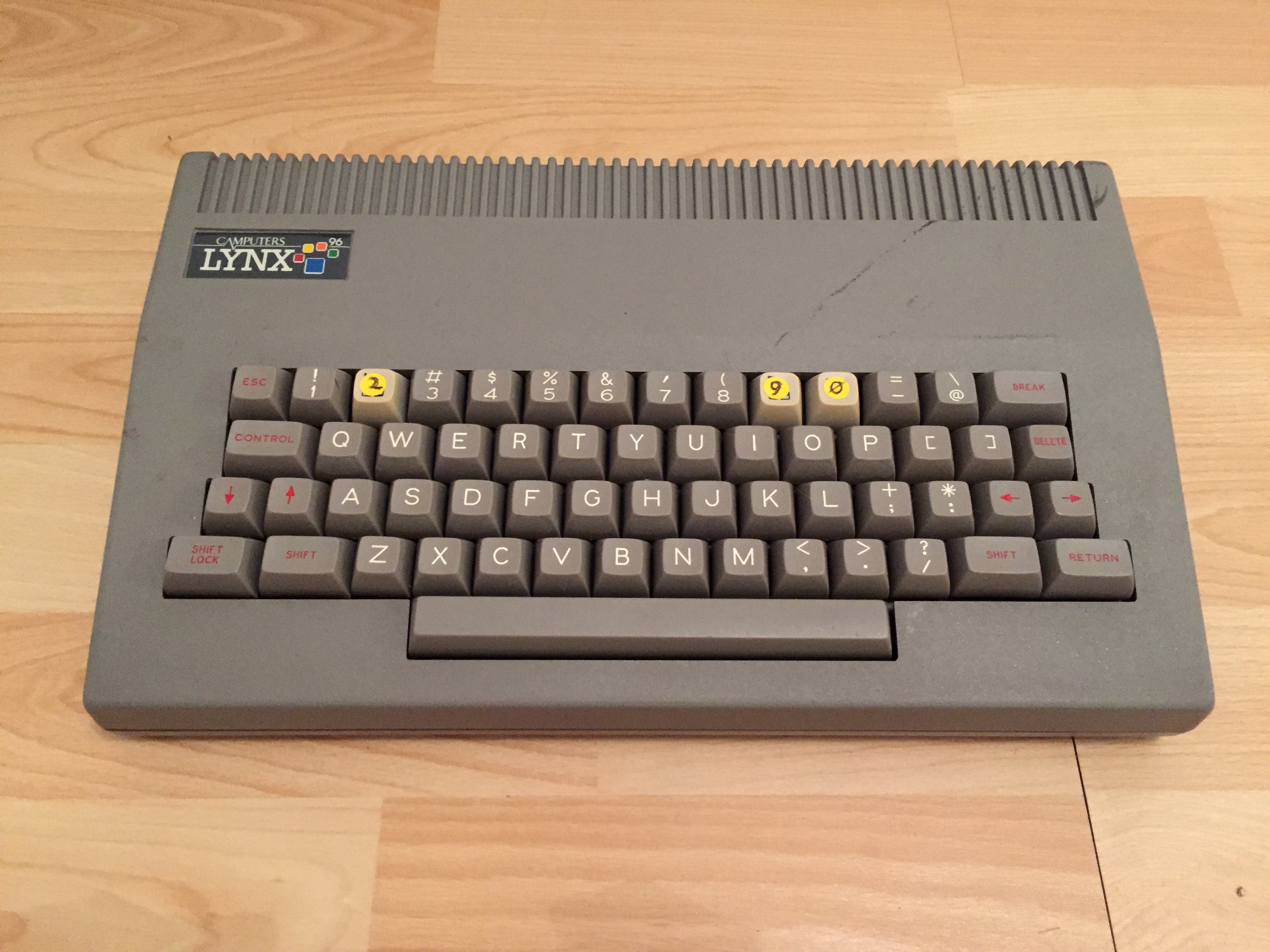

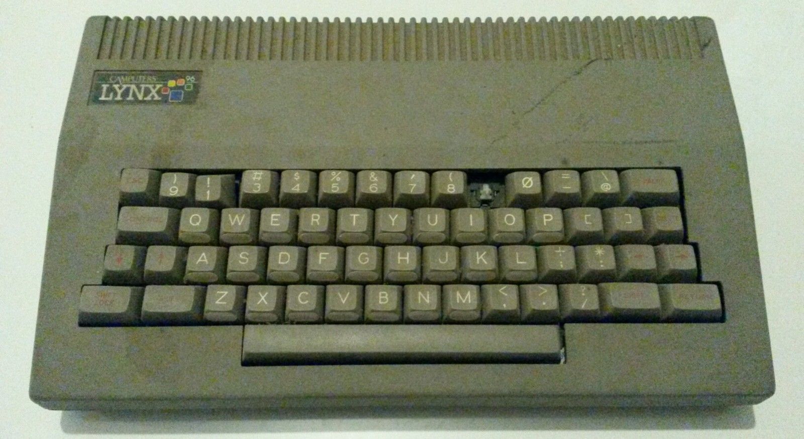

Aspect d'origine quand je l'ai récupéré :
Il y avait du sable un peu partout, le capot était taché et vraisemblablement quelquechose de lourd est tombé dessus, a cassé 4 touches et tordu la plaque sur laquelle repose les touches et le circuit intégré des touches. La touche 0 est juste posée, elle ne tient pas. La touche 2 est manquante
D"exterieur, j'ai eu a réparer 1 touche et dus remplacer 3 autres (venant d'un C64 :-)
(J'ai nettoyé l'ensemble et démonté completement chacune des touches pour décrassage)

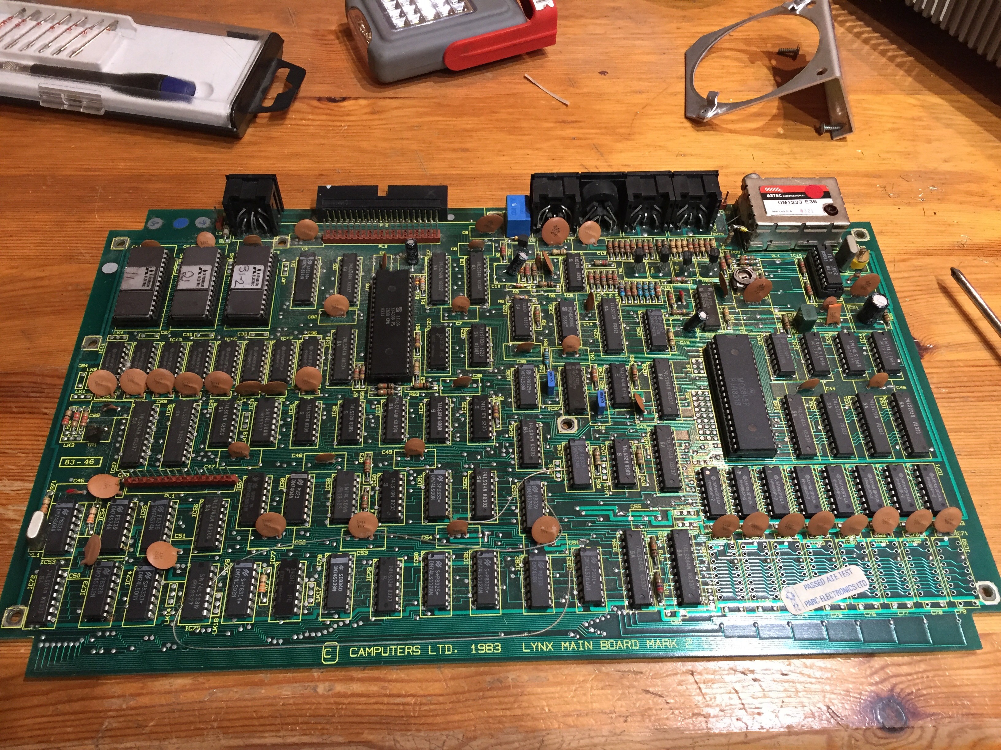

Et la carte mère :
Merci à vous

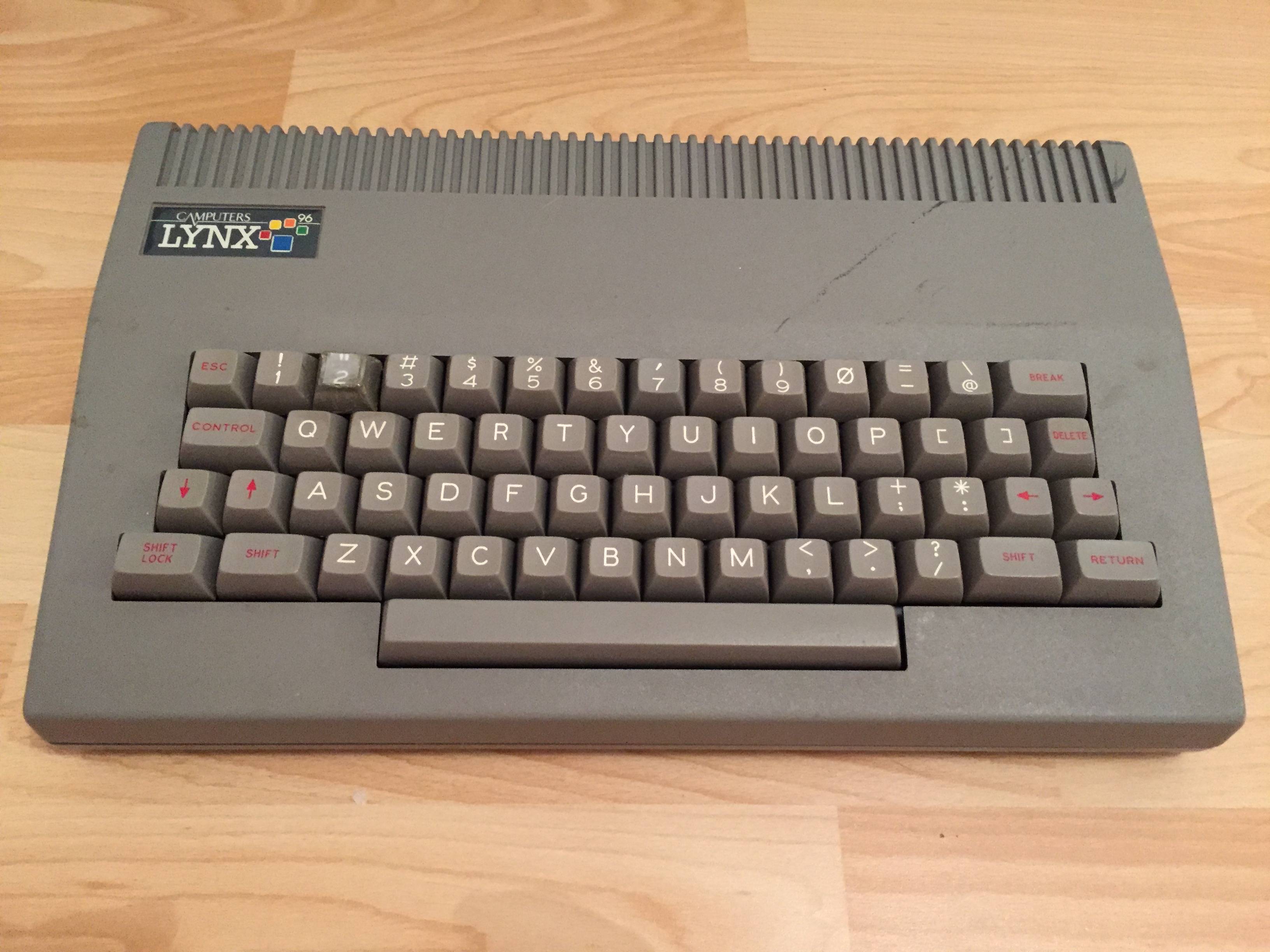

Et voici la version finale avec la touche 2 repeinte :

Effectivement la carte semble nickel et belles photos :D .
Sans autres outils que le multimètre ça ne va pas être simple cependant il ne faut pas négliger la piste des faux contacts.
Il faudrait retirer tous les circuits sur supports puis les ré-enficher en prenant garde de ne pas tordre les pattes (c'est un grand classique) sous le circuit en le remettant dans le support, au besoin mettre un coup de KF contact dans les supports.
Tu dis que tu repiques le +5 pour activer la péritel de la télé, normalement c'est de 12V qu'à besoin la peritel. De plus, suivant les télés la péritel ne fait pas Entrée mais seulement Sortie en particulier quand il y a 2 peritels, seule 1 des 2 comporte des prises en entrée.
Tu peux tester en récupérant le signal de vidéo composite (schema page 6, en bas à droite sur la broche 4 de SKT4), tu peux connecter ce signal sur une entrée vidéo de ta télé, normalement ce doit être une prise cinch jaune.

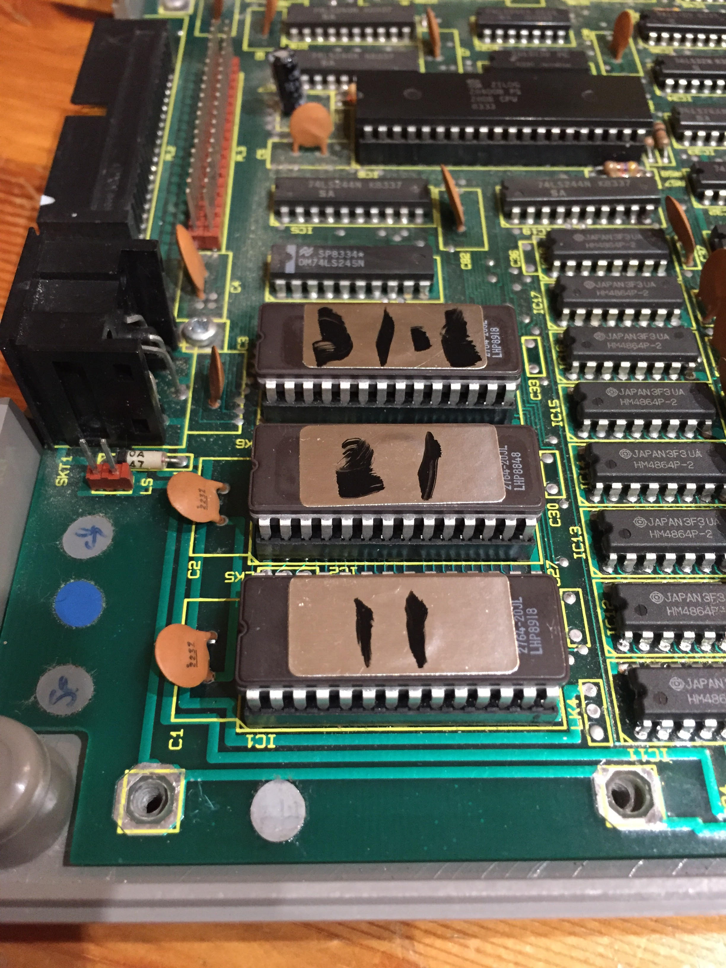

Sur socle il y a 5 IC en tout :
- Le processeur Zilog Z80B
- La puce graphique Motorola MC6845P
- Les 3 EPROM Mitsubishi M5L2764K
Je vais essayer ce que tu me dit de les retirer, ne nettoyer à la bombe à contact et de remettre

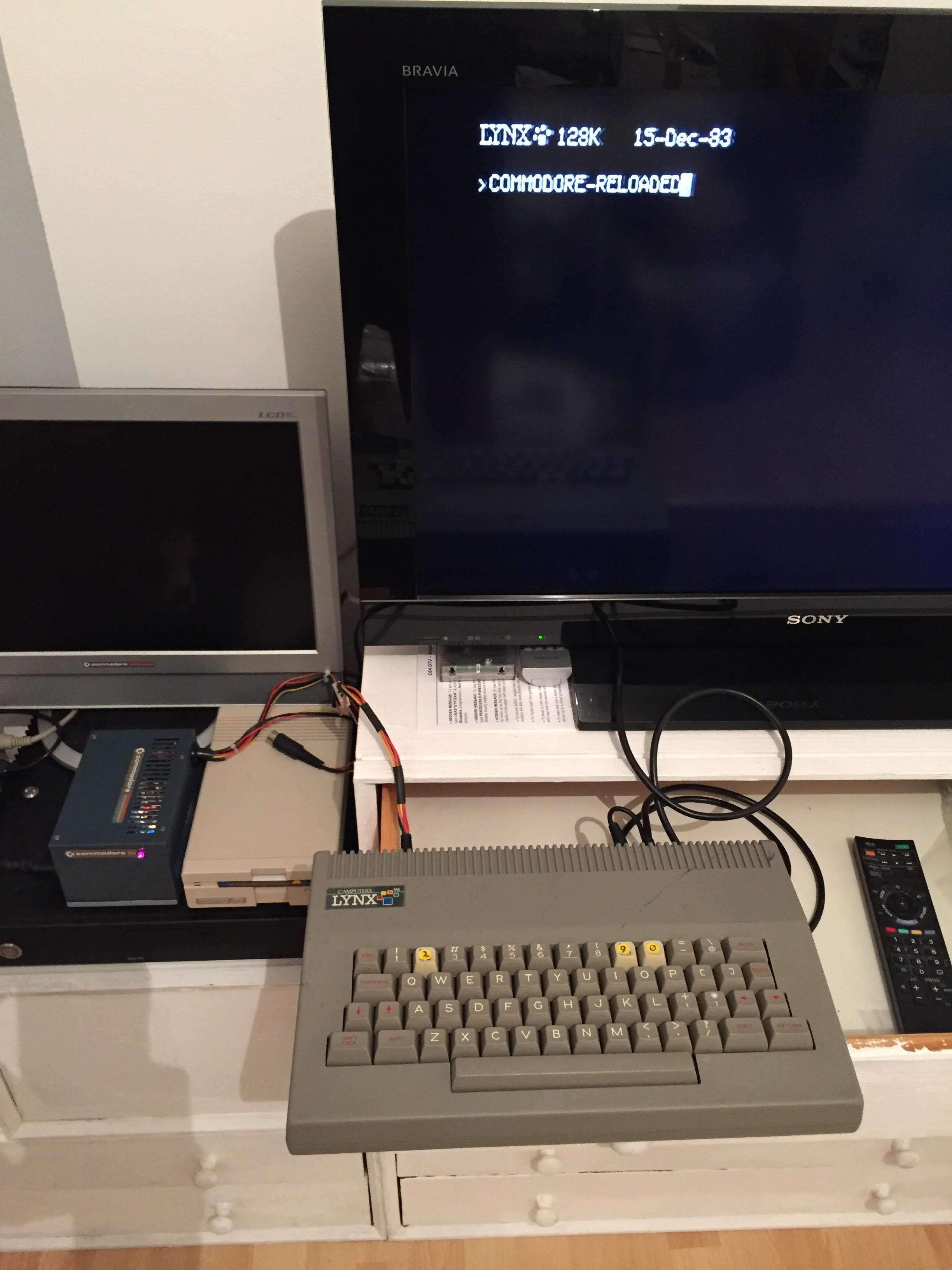

Ayé j'ai réparé le LYNX !!
Ca venait d'une des 3 EPROMS d'origine. Yen a une des 3 qui présente des défauts lors de plusieurs lectures
J'ai récupéré sur le net des EPROMS Texas Instrument TMS2764 et les ai programmés avec les binaires des EPROMS que j'ai égalemnt trouvé sur le net
Et voici donc le LYNX en vie !!!
Ya le joli BEEP d'allumage et le clavier fonvtionne bien
Vous pouvez voir en bas à gauche de la photo mon alim de PC retouchée qui m'avait déjà servie pour des lecteurs de disquette Commodore auquel j'ai ajouté une connectique LYNX

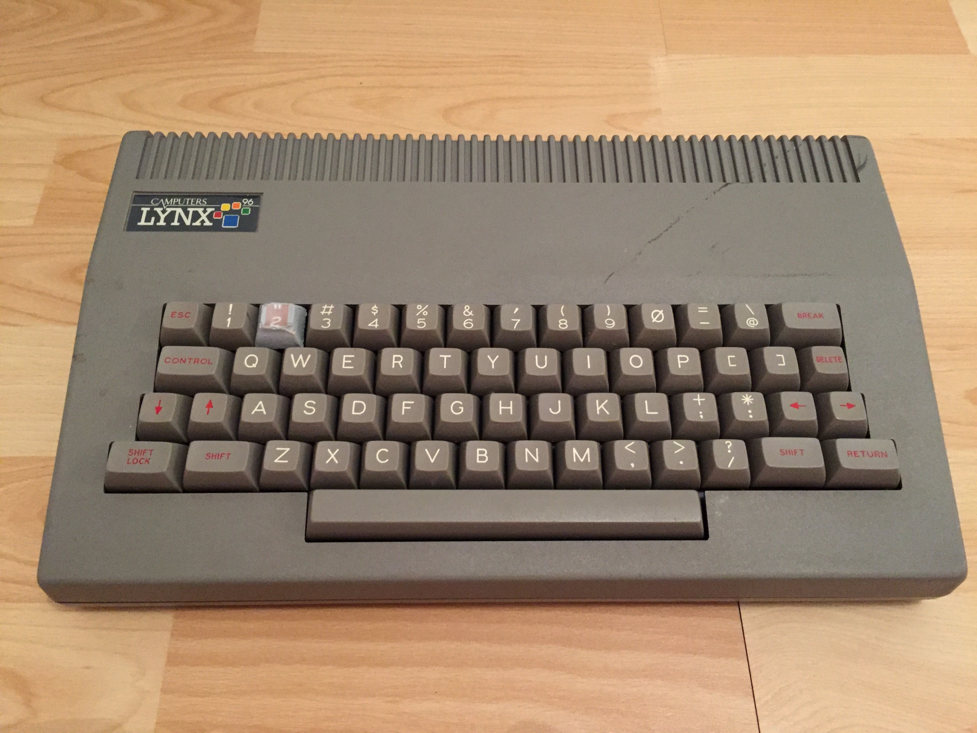

J'ai continué à restaurer le LYNX en réparant les 2 touches 9 et 0. Pour la touche 2 j'ai fais un moulage avec de la FIMO (pate à modeler à cuire au four) et de la colle Pro spéciale pour PVC. J'ai collé un sticker sur la touche pour reproduire l'intitulé.
Le resultat n'est pas très beau mais je vais peindre la touche pour que ça se voit moins :

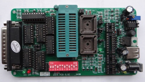

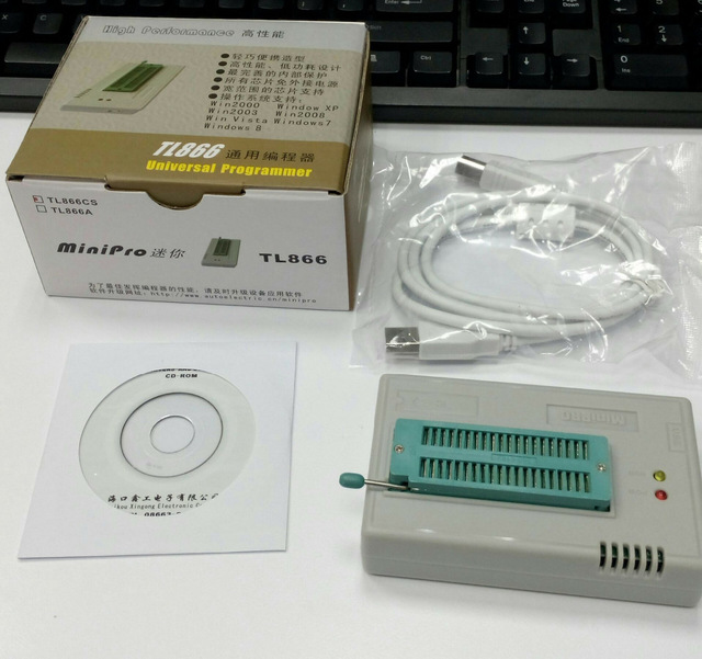

Je les ai programmé avec ce model de Flasheur :
High Speed TL866CS Programmer USB EPROM (35 eur frais de port inclus venant de Chine... Faut être patient car les delais d'expedition sont longs mais il vaut le coup)
Pas de cavalier ni switch à paramétrer sur l'appareil, supporte un nombre impressionnant d'EPROMs et EEPROMs (pour certains models il faut une extension se branchant sur le ZIF socket du Flasheur)
La connexion par USB est bien mieux que par port parallele par exemple
Evitez comme la peste les Flasheur se branchant sur port parallele tel que celui-ci (environ 20 euros frais de port inclus) :
J'ai galéré des semaines sur ce type de Flasheur pour rien... C'est juste pas fiable et très ennuyeux à utiliser (il y a des cavalier et switchs de partout à paramétrer, l'écriture plante sans arrêts obligeant à effacer par UV les EPROM, etc.)
