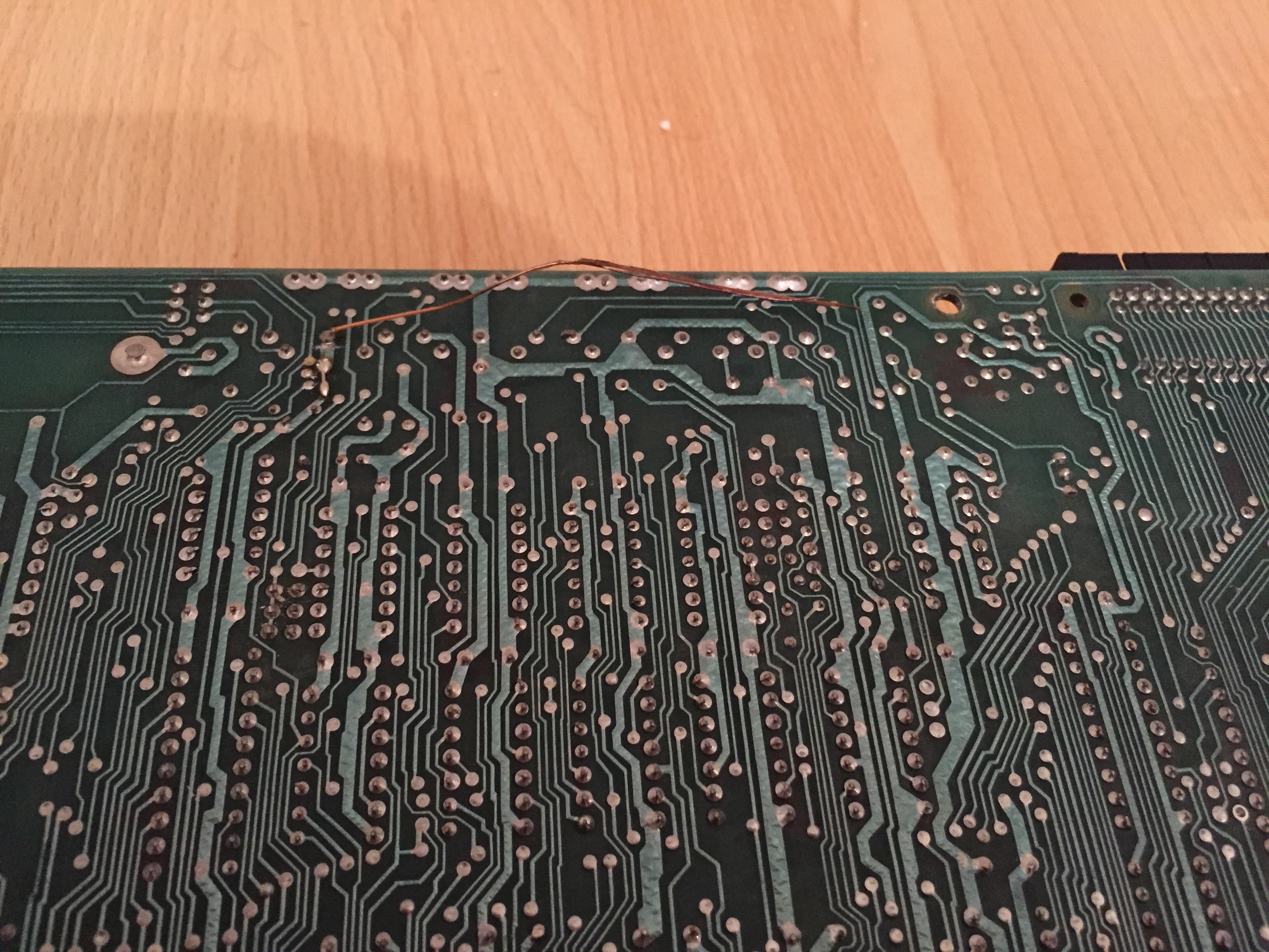

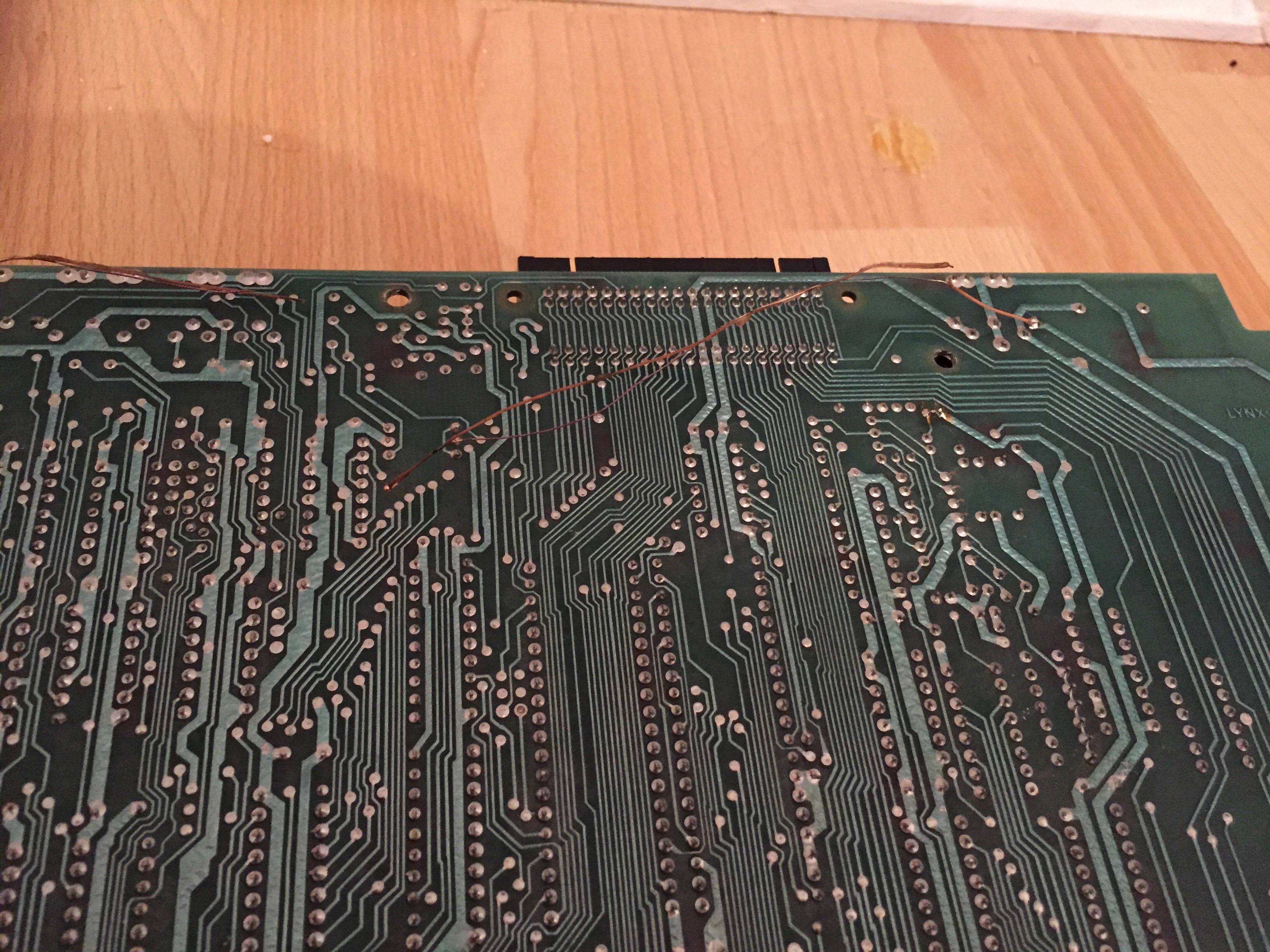

Salut à tous

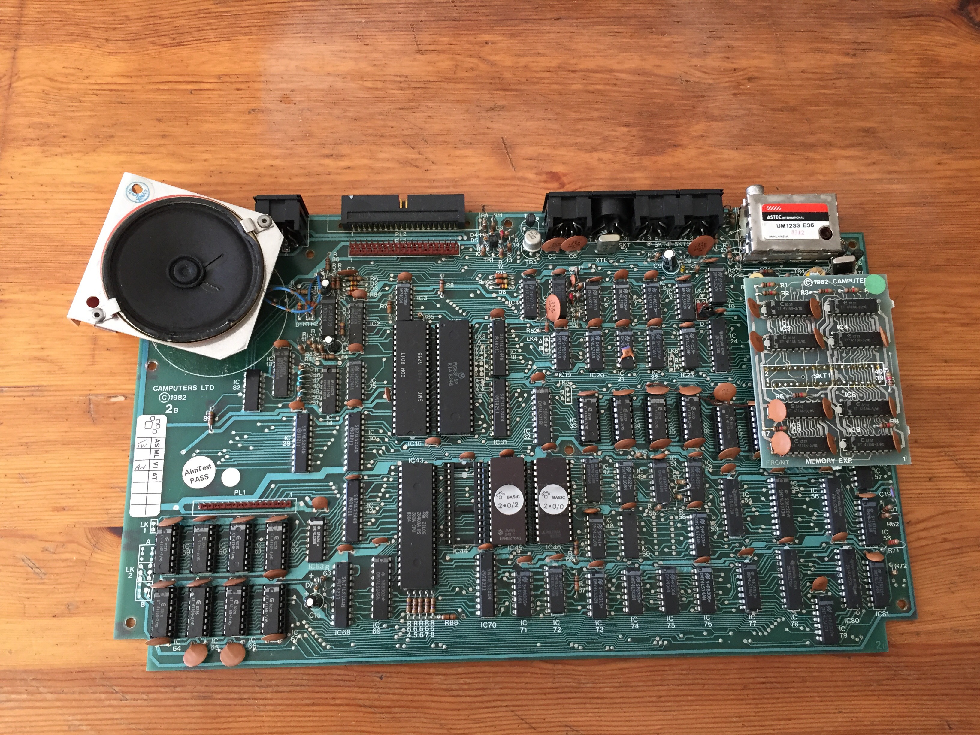

Voilà j'ai un petit soucis avec un Lynx 48K équipé d'une carte mère 2B
Quelqu'un aurait-il une photo de la face arrière (coté soudures, pas coté composants) ?
Parceque la mienne a eu un soucis : 2 fils se sont dessoudés, leur isolant a fondu et du coup sans une photo de carte similaire je ne pourrai pas savoir comment refaire ces 2 ponts
cf photo de ma carte Merci pour votre aide précieuse
Serge

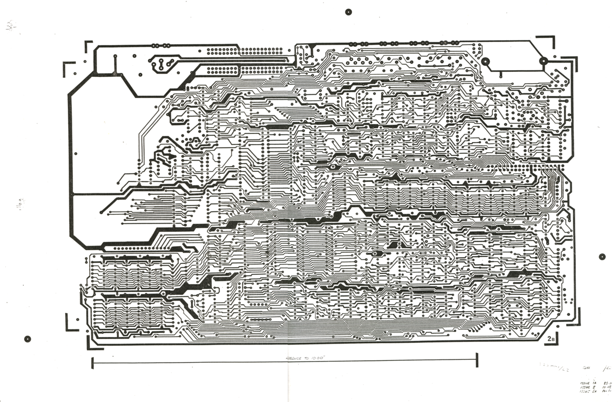

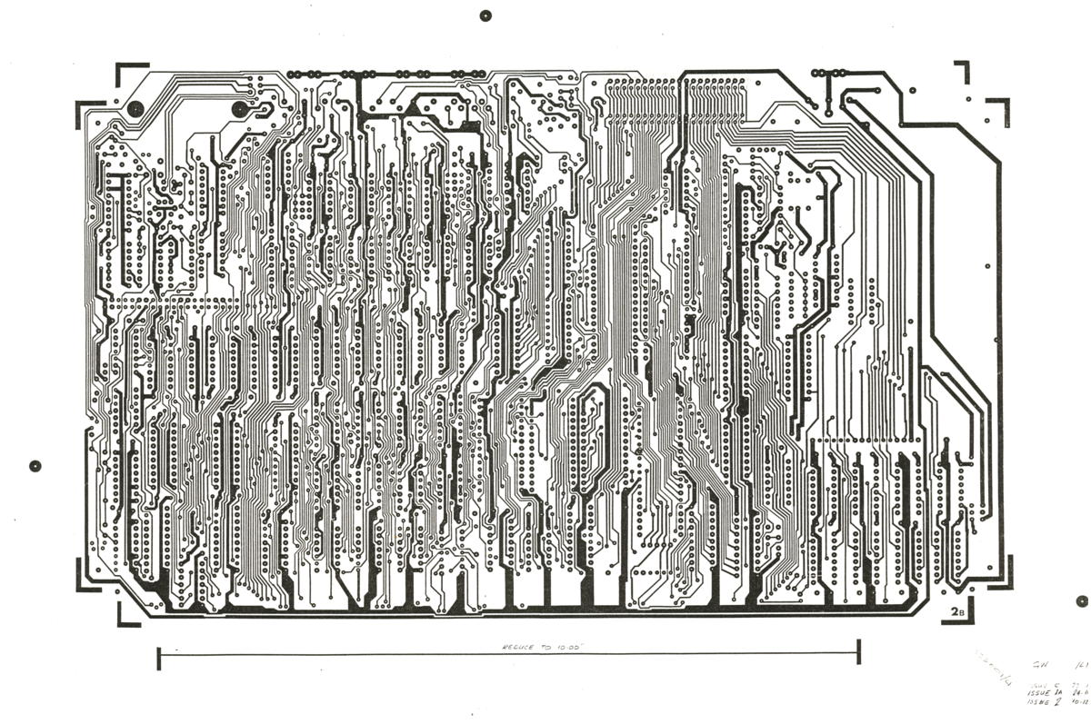

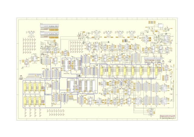

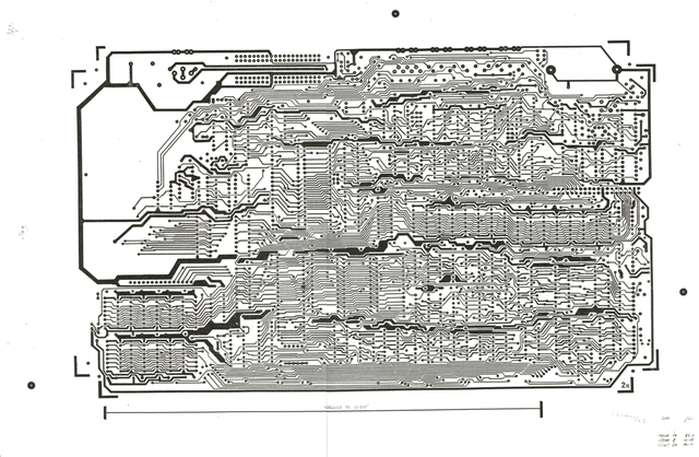

Alors voici 3 images que j'ai pu avoir concernant le Lynx 48...
Schematique : Circuit imprimé coté soudures : Circuit imprimé coté composants : Peut être que certains straps sont ajoutés dans les différentes versions du Lynx 48 (1, 2a, 2b, 3)...
Les 2 fils dont la gaine a brulé semblent être des fils ajoutés en usine car ils resemblent fortement à 2 autres straps que j'ai coté composants (à coté de le carte d'extension RAM video)
Peut-être que leur absence n'emplêche pas le Lynx de fonctionner et qu'il s'agit d'amélioration
Mais peut-être aussi que le 12V était là pour pallier à un manque d'alim suite à un contrôle qualité qui s'est résolu par un strap...
Tu as raison il faut que je test les lignes de tensions si je les retrouves bien dans les composant en partant du schéma de la carte mère

- Messages : 1103
Re: [Maintenance] - Infos sur Lynx 48K
Le fil vers la prise RGB est effectivement du 0V, l'autre (+12) pourrait être raccordé au +12 des rams 4116 pour renforcer leur alimentation.
Je ne peux que répéter le conseil donné plus haut, tracer le +12 pour voir s'il alimente bien tous les circuits.
Le test des transistors doit donner dans un sens entre 0,4 à 0,7 , par contre, en inversant les polarités tu dois avoir l'infini. Bien sûr si tu n'as pas dessoudé les transistors tu peux avoir n'importe quoi, ça dépend des composants connectés dessus.
Curieux, impossible de trouver une photo d'une carte 48K sur Google, pourrais tu en mettre une ?
Merci pour ta réponse Krapoutchik

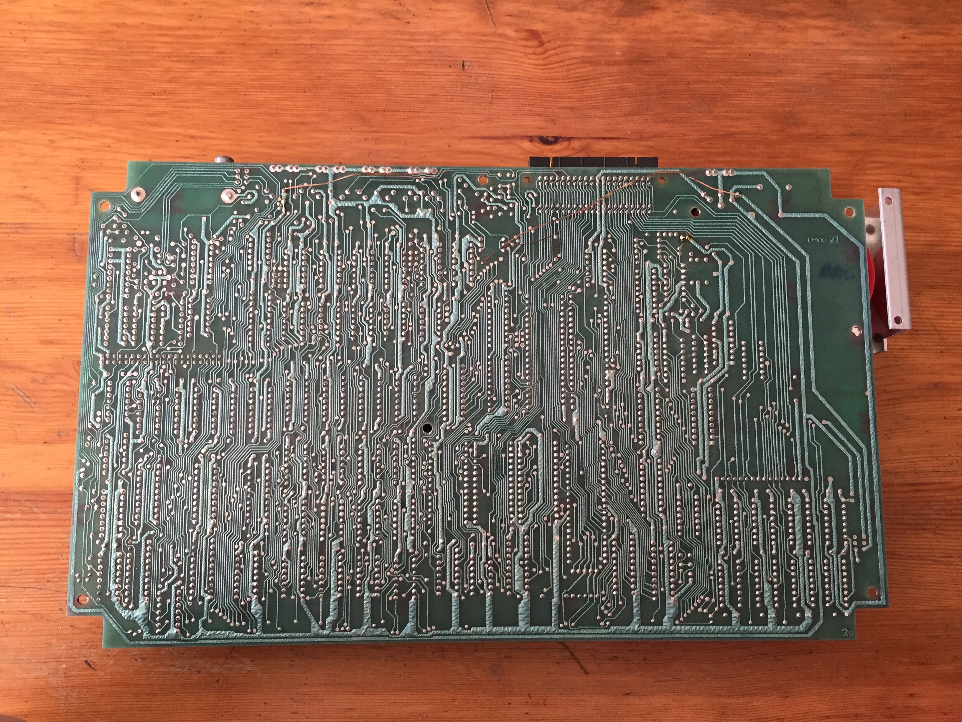

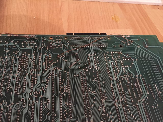

Voici les photos recto-verso de ma carte 48KJe vais me remettre dessus pour checker tous les 12V
Pour les transistors, s'il faut les démonter je ferai ça en dernier

- Messages : 1103
S.U.P.E.R les photos
Merci, on y voit déjà plus clair !
Pour les transistors, TR1,2 et 3 ne servent que pour la liaison série et la cassette, donc même HS ils ne devraient pas gêner le fonctionnement. Les 2 autres (Tr5 et 6) sont là pour la vidéo donc ton Lynx devrait toujours beeper, d'aileurs est ce qu'il beep toujours après tout tes essais ?
