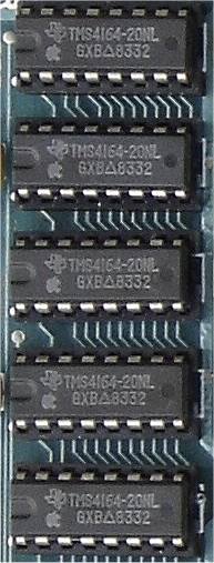

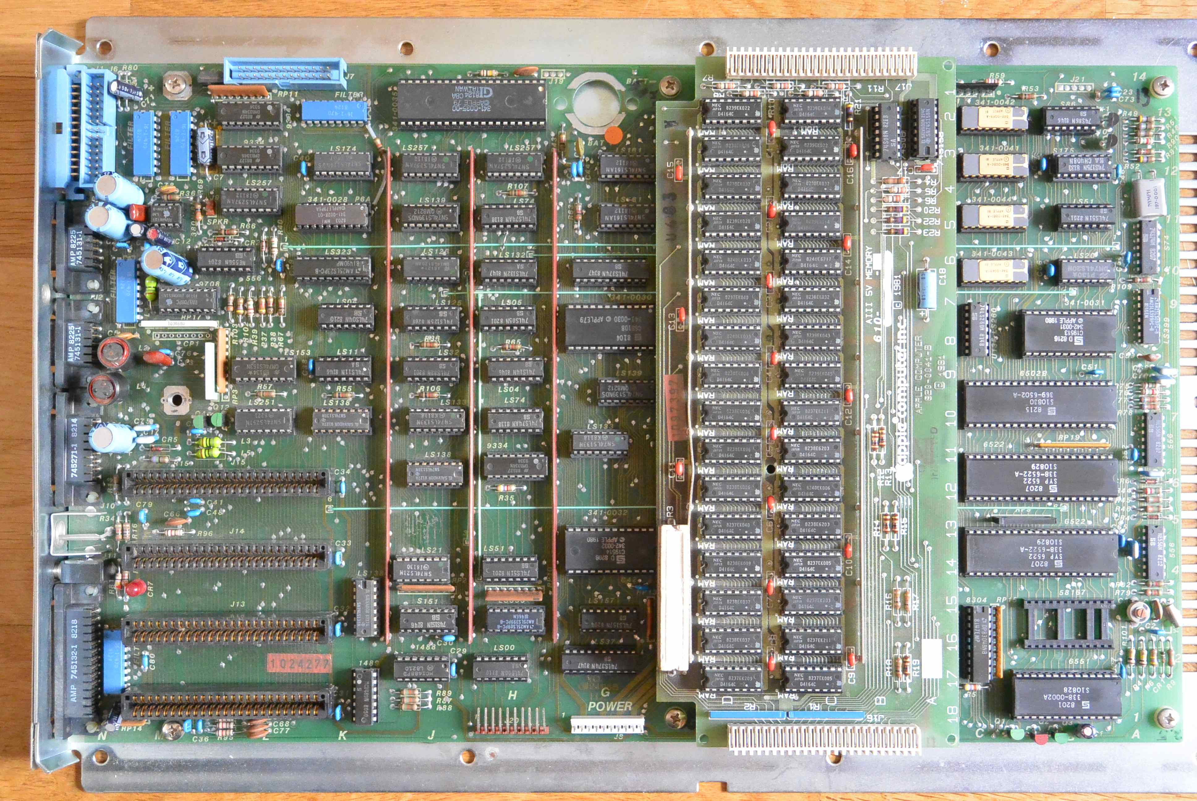

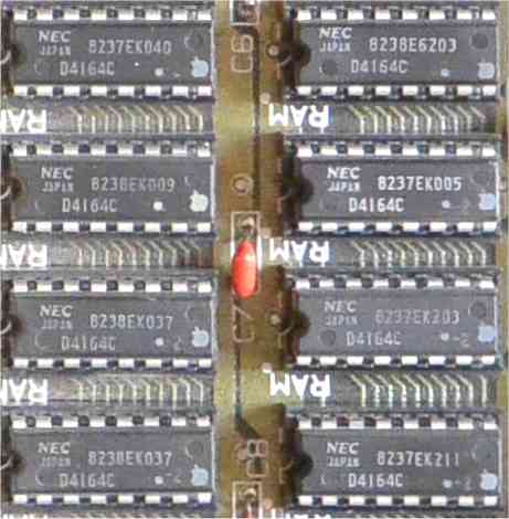

Un truc vraiment rigolo, en regardant les bancs mémoires il y avait un truc qui me chipotait mais je n'arrivais pas à trouver quoi, saurez vous trouver les détails qui rendent cette machine assez unique ::?: .

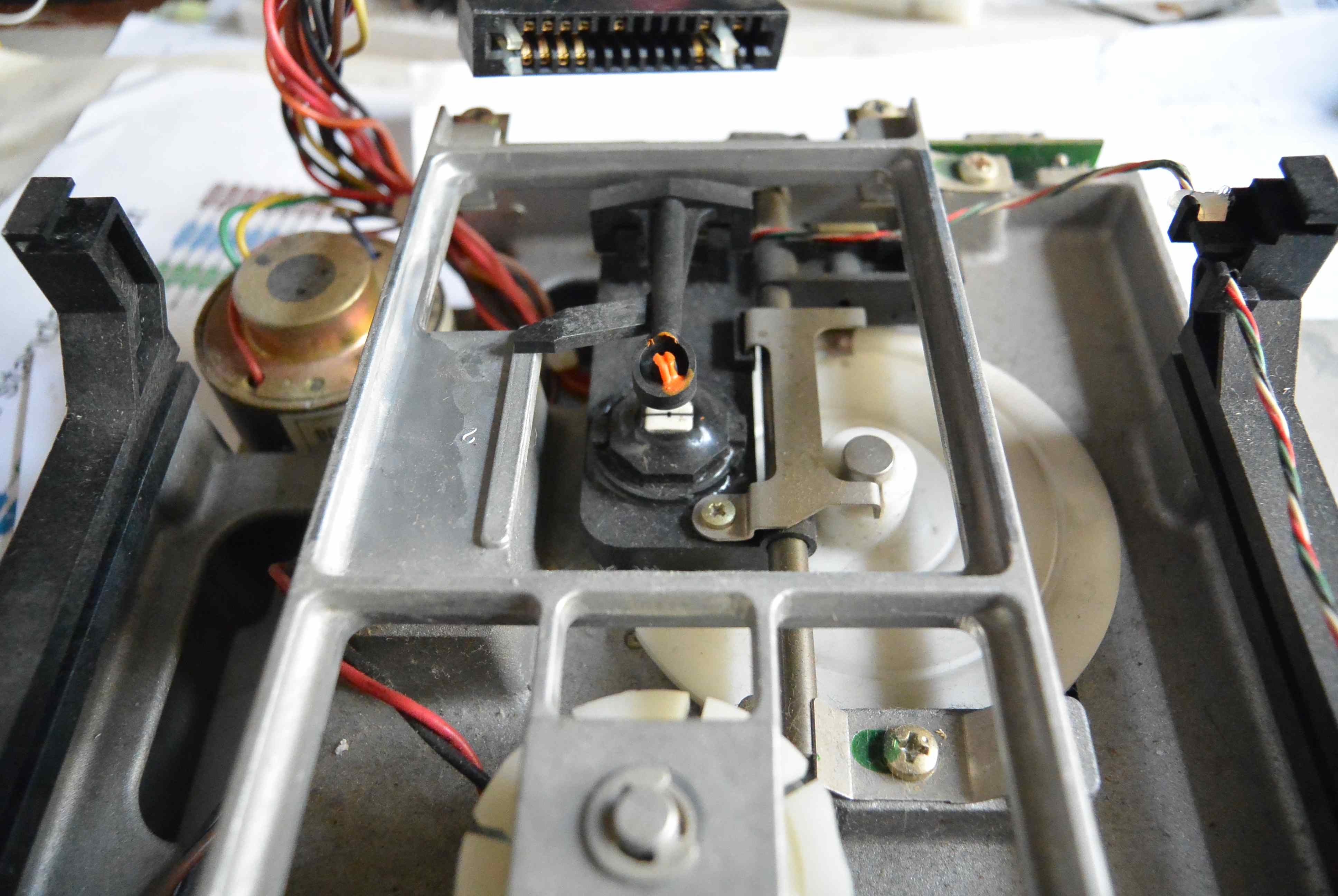

Nettoyage à faire des tête, glissière et spirale en plastique blanc d'entrainement de la tête. Là, je viens juste de le démonter, beurk !
Ce qui est amusant est qu'il y a du vernis de blocage partout sauf sur LA VIS à ne pas toucher juste à coté de la tête !

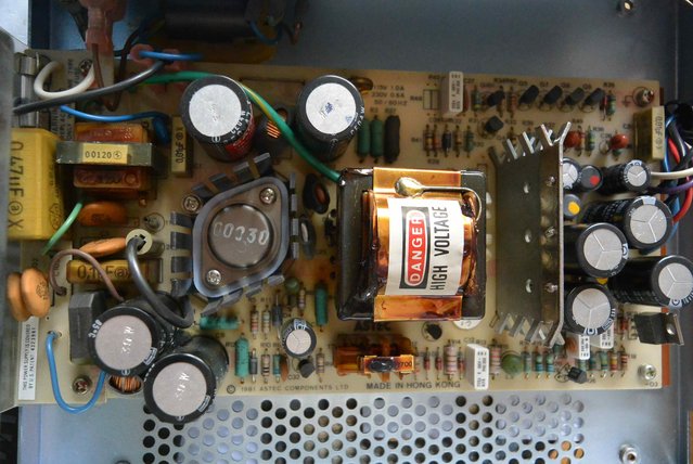

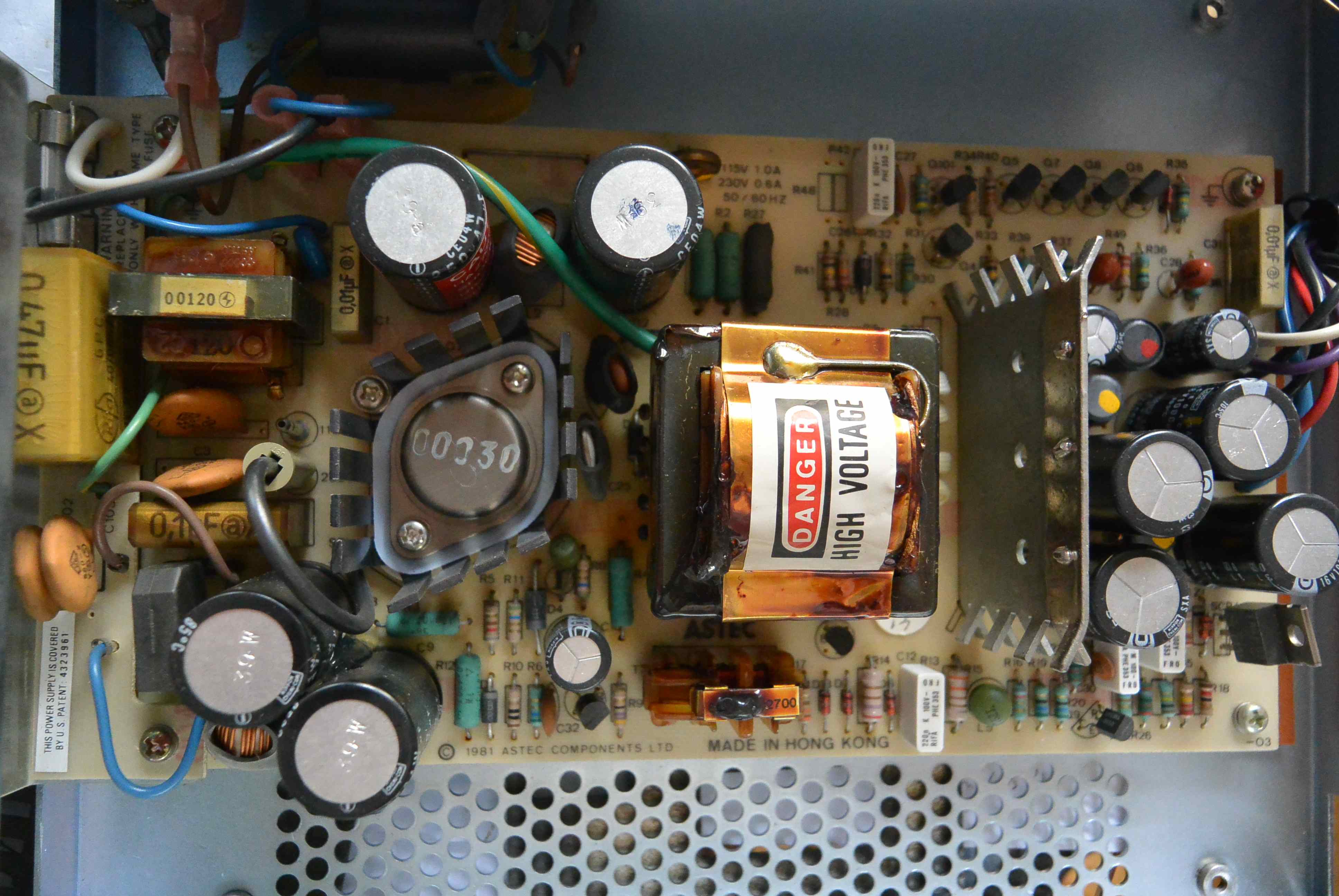

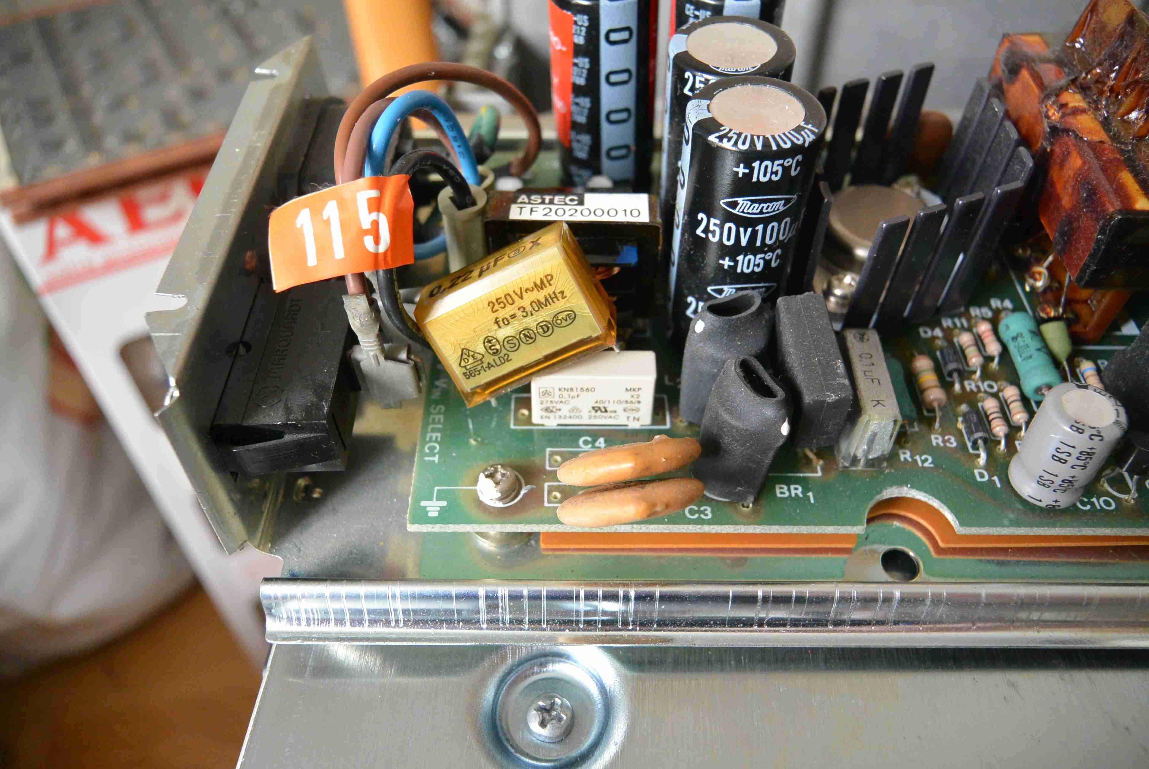

L'ensemble vient des US donc toutes les alimentations sont en 110V ::cry: mais l'immense majorité des alims Apple sont bi-tensions à part quelques très vieux modèles donc ouverture ! :mrgreen:

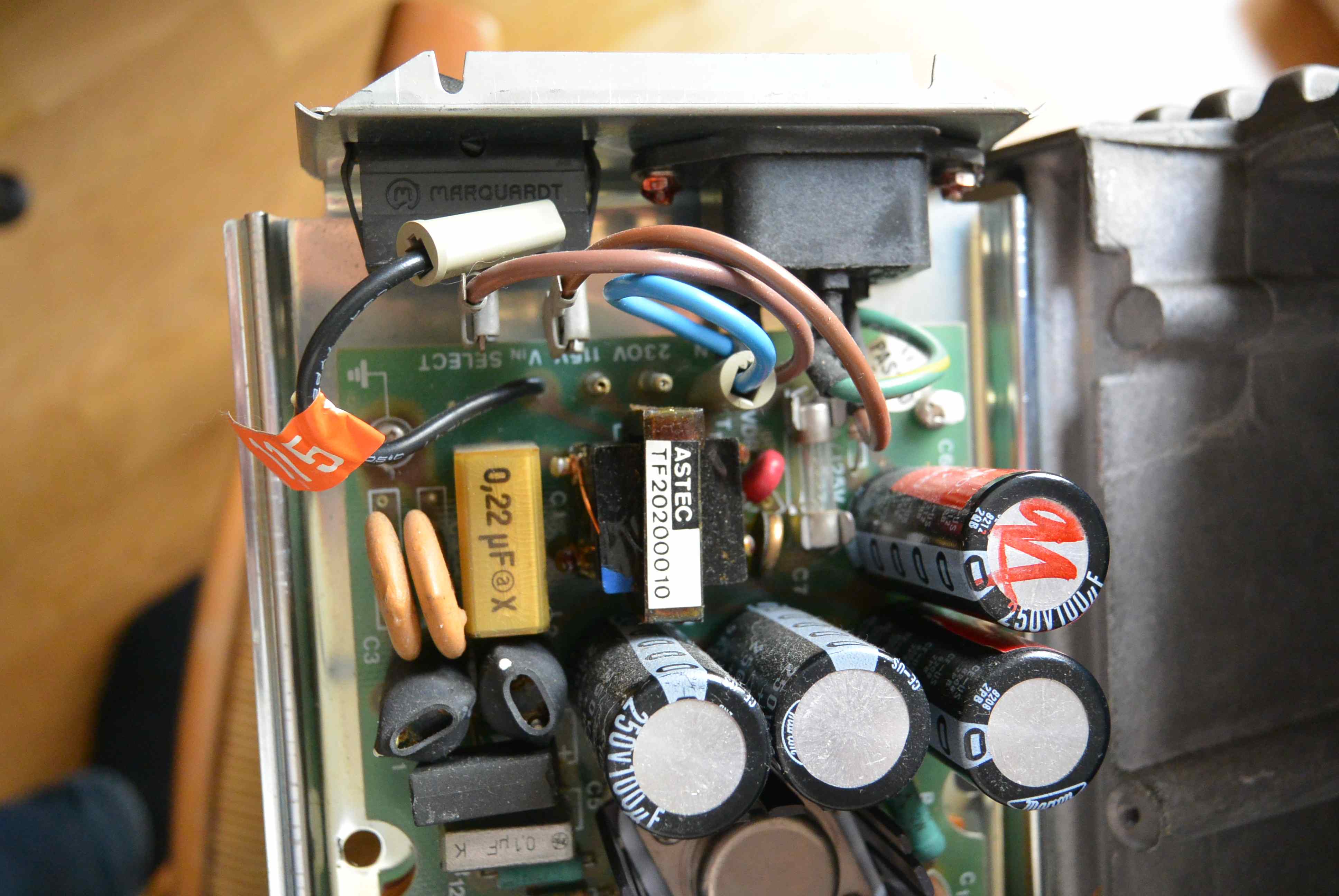

Et hop, l'alim de l'Appe 3 est bien bi-tension, le fil noir avec l'étiquette 115 était connecté sur le plot 115, il n'y a plus qu'à le déplacer sur le plot 230V . Facile ! :8:
On passe à l'alimentation du Profile, quelques dizaines de vis plus tard, tout pareil :8: . A gauche du transistor de puissance on voit le fil noir que je viens de connecter sur le plot 230 après l'avoir enlevé du plot 115

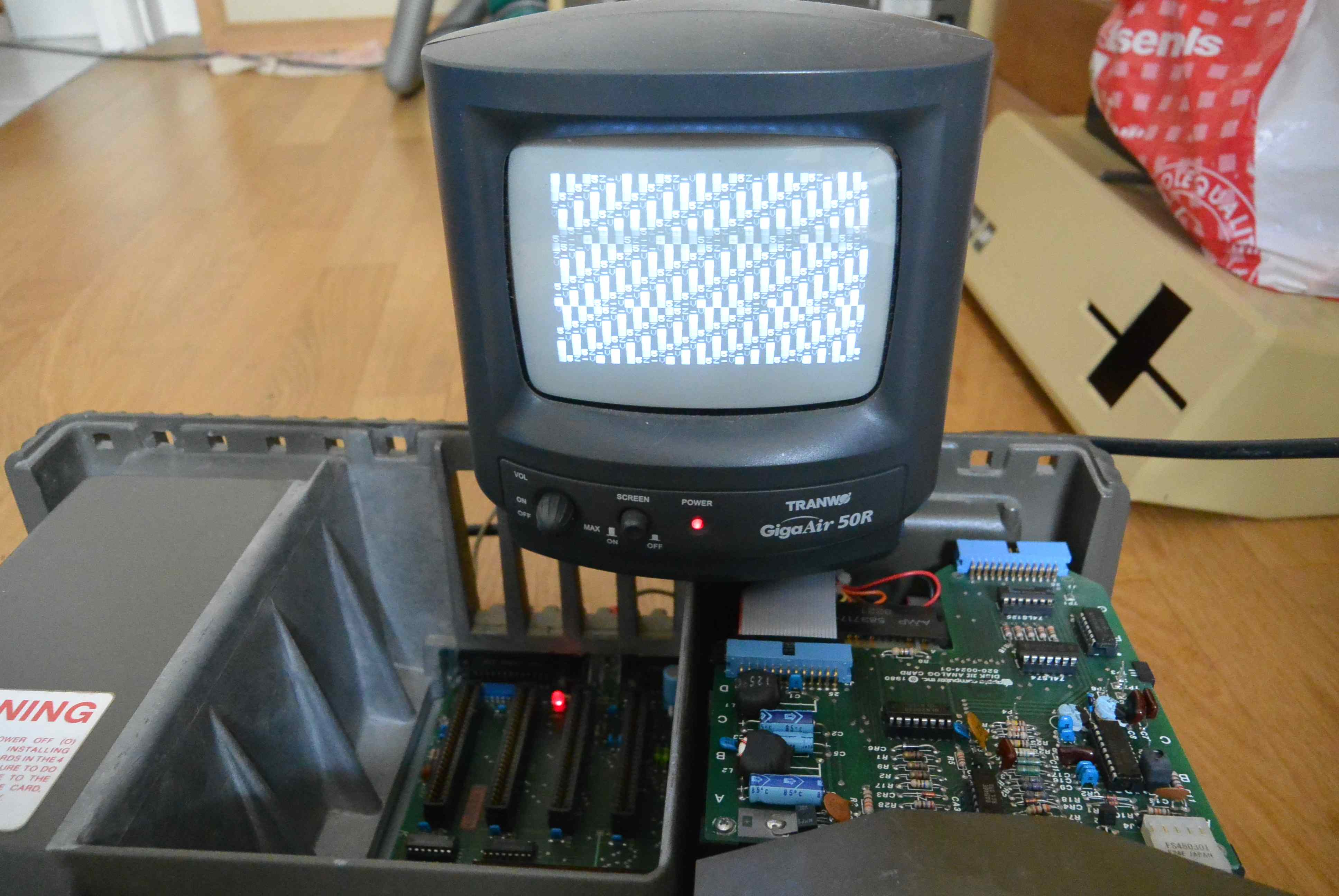

Allumage et passage en mode moniteur en tapant CTRL, Pomme ouverte et Reset.

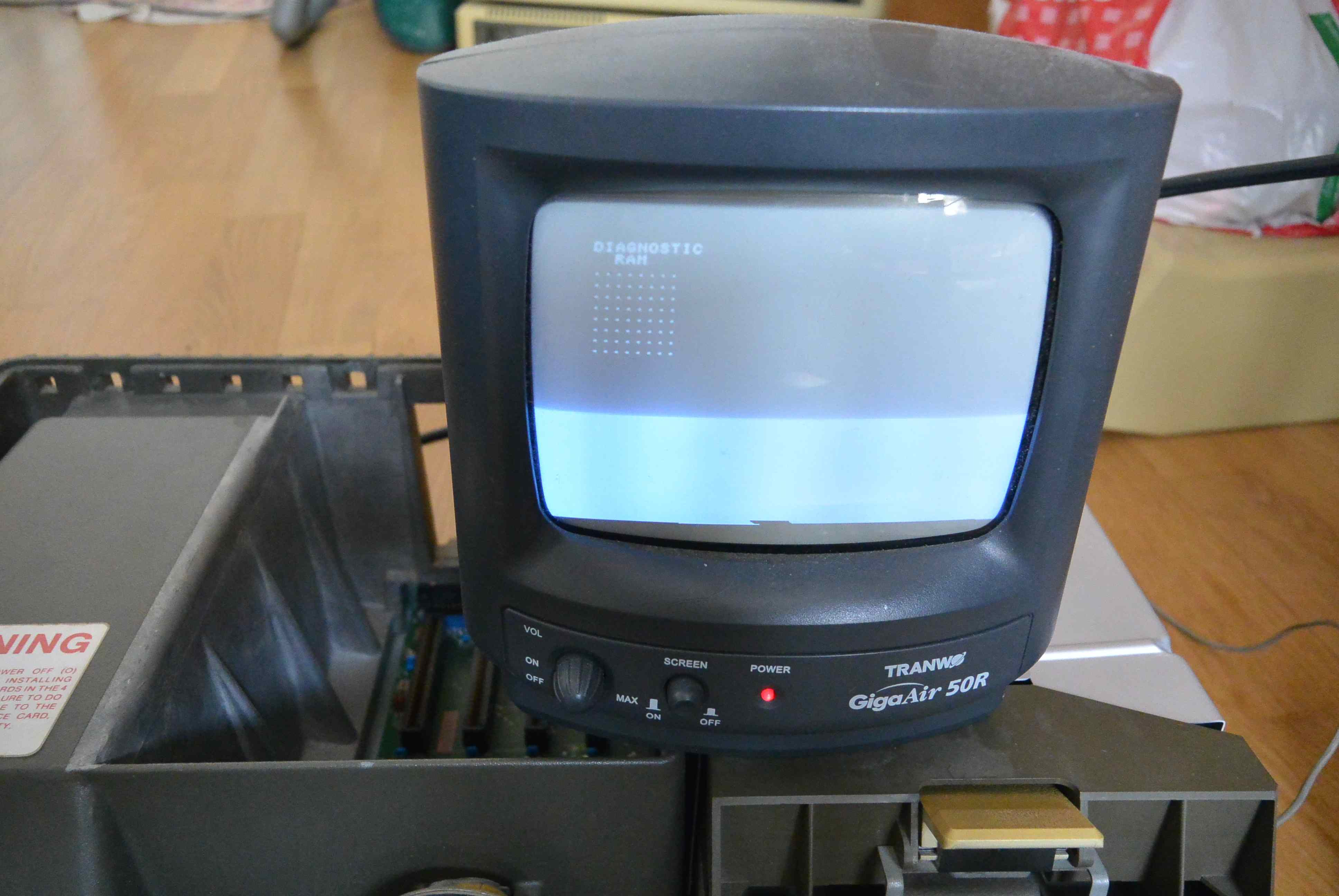

Au prompt, taper F6E6G puis Enter pour lancer le test mémoire.
Le test boucle jusqu'à ce qu'on éteigne ou reset la machine, au bout de 2h, test nickel :clap: . Au passage on voit le super-moniteur ::lol: que j'utilise et que j'ai modifié dans ce post ici.

j'ai brièvement travaillé en pascal ucsd sur cette machine avec le fameux disque dur.
tous les circuits intégrés sont montés sur support.
sympa pour la récup de composants ::lol:
ou pour tester ::evil:

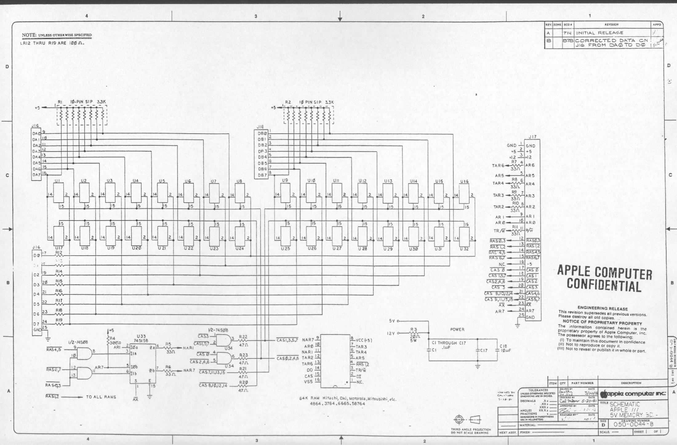

et c'est quoi cette grosse résistance R3?

Par contre il est vrai que pour débusquer une panne c'est plus sympa :D , mais je me demande pourquoi Apple a tout monté sur support car c'est justement les supports qui posaient problème et induisaient moult faux contacts après quelques heures de fonctionnement.
Pour la résistance R3, je ne me suis pas encore posé la question et n'ai pas encore mis le nez dans les schémas (avant d'avoir cet Apple III je n'en avais jamais eu un seul entre les mains), mais, comme toi, je trouve ça assez curieux surtout qu'elle est vraiment balèze :eeeek: .
Au fait as-tu trouvé le détail rigolo sur la carte mémoire, indice, il y en a 32 :think: .

avec l'indice et un zoom
c''est le logo pomme apple sur les chips mémoire.
truc que j'ai jamais vu non plus c'est la barre de métal, qui est un rail de masse?
a croire que cette carte mémoire consomme plusieurs ampères!

Effectivement toutes les ram's ont le logo Apple mais le plus étonnant est que ce logo est à l'envers. La portion de pomme manquante est à gauche alors que dans le logo APPLE elle est à droite :eeeek: .
Les ram's avec le logo à l'envers sur l'Apple III...

Des ram's identiques mais avec le logo à l'endroit (carte mère d'Apple 2e

Les barres bus d'alimentations sont typiques de vieilles cartes complexes, ça permettait d'avoir un cuivre double face beaucoup moins cher et plus facile à réaliser qu'un 4 couches ou plus.

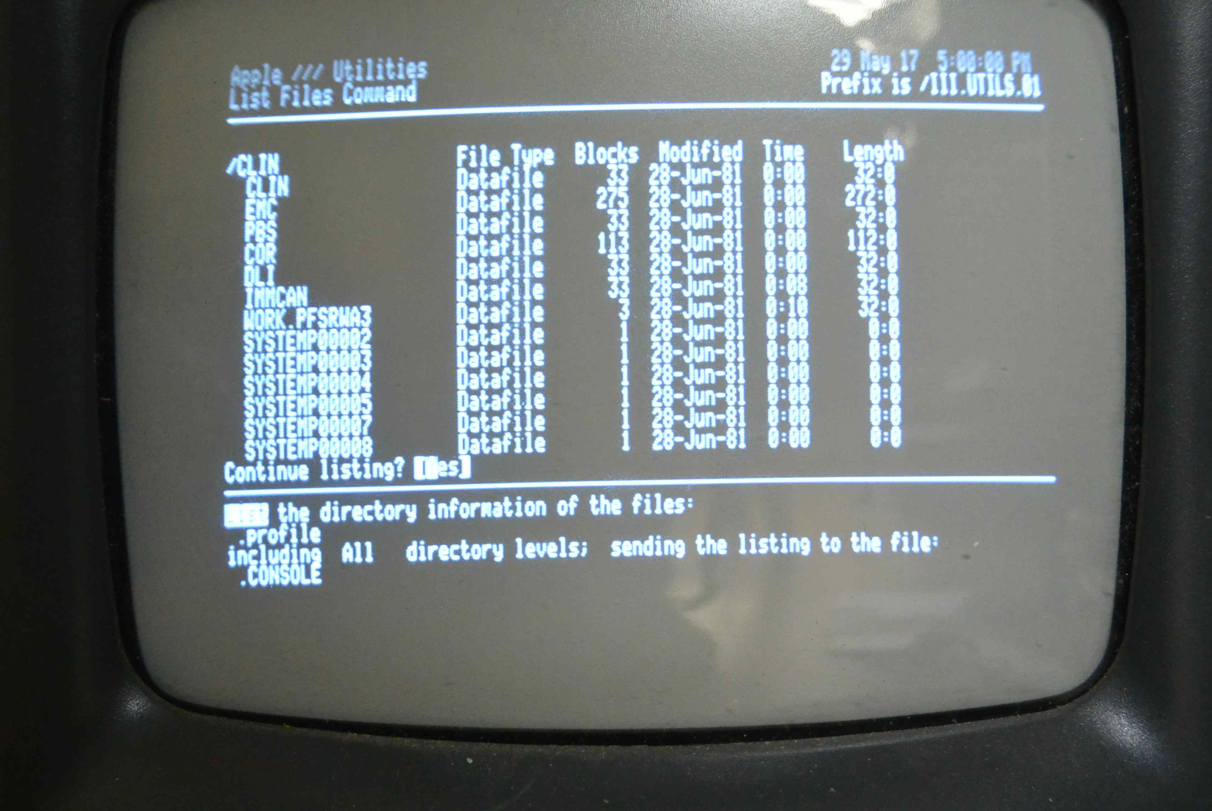

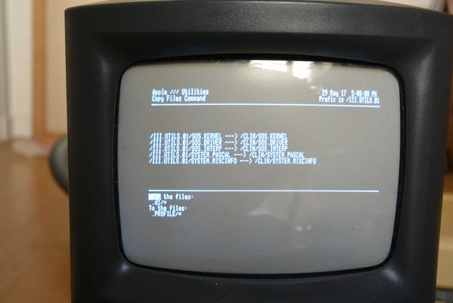

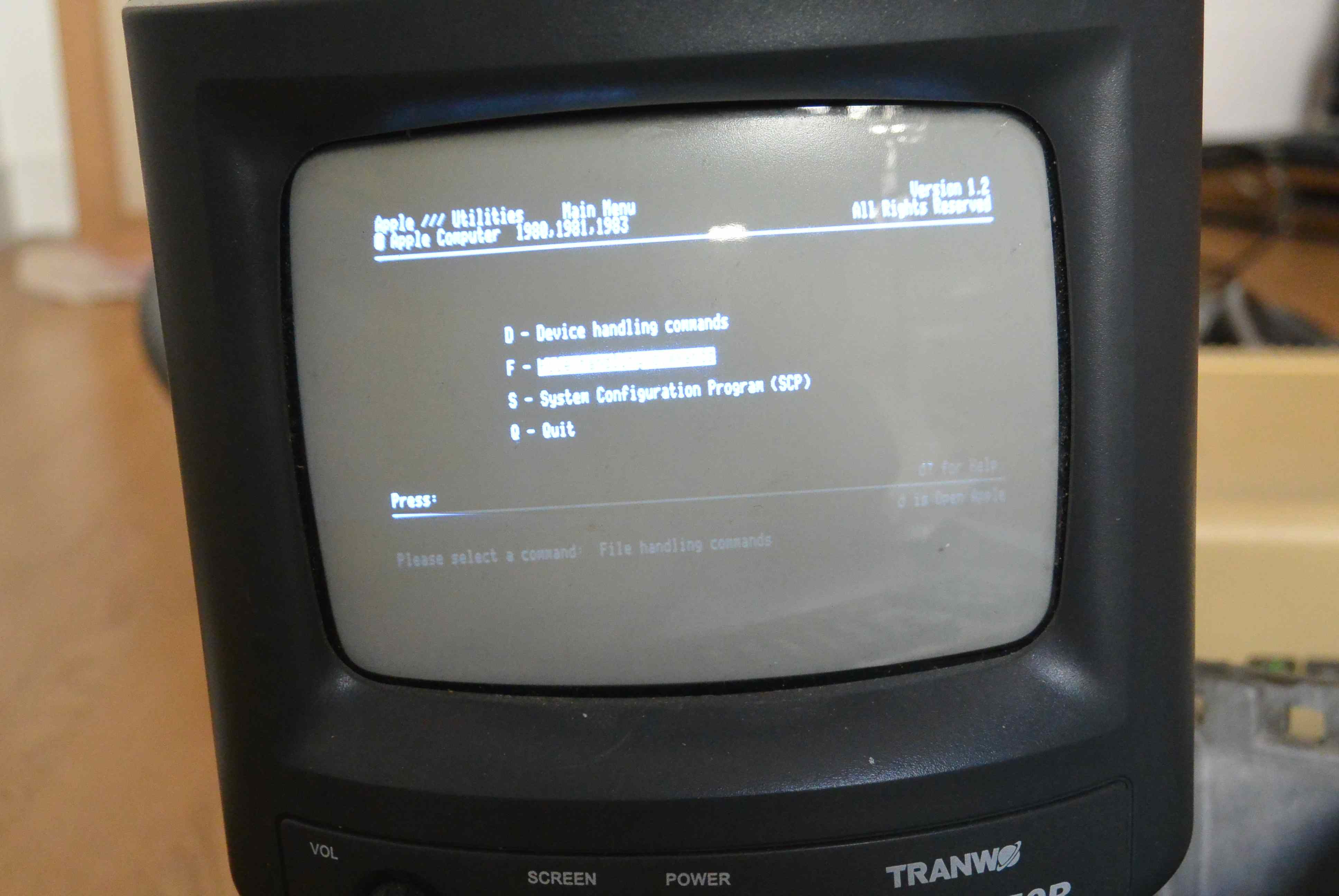

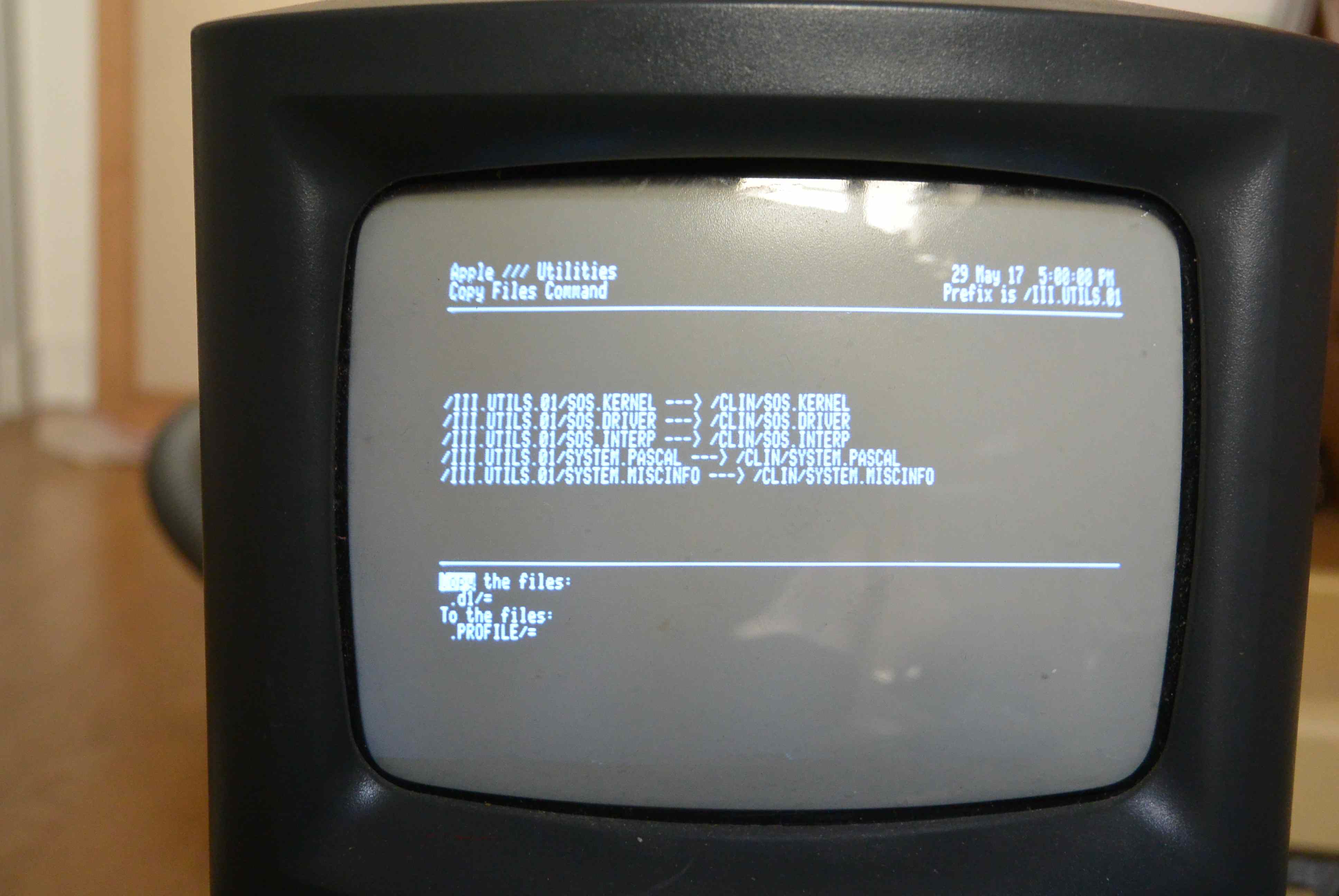

En 2ème j'ai fait la disquette Utilitaire disque (Softwarerevisionutility_sos_v1.3_198302.dsk) que l'on trouve sur le site Asimov. Cette disquette permet de booter, de copier des fichiers, de régler les drivers, la date et l'heure et surtout d'avoir accès au disque Profile :8: .
Accès au Profile et listing des fichiers.
Copie de fichier de la disquette sur le Profile

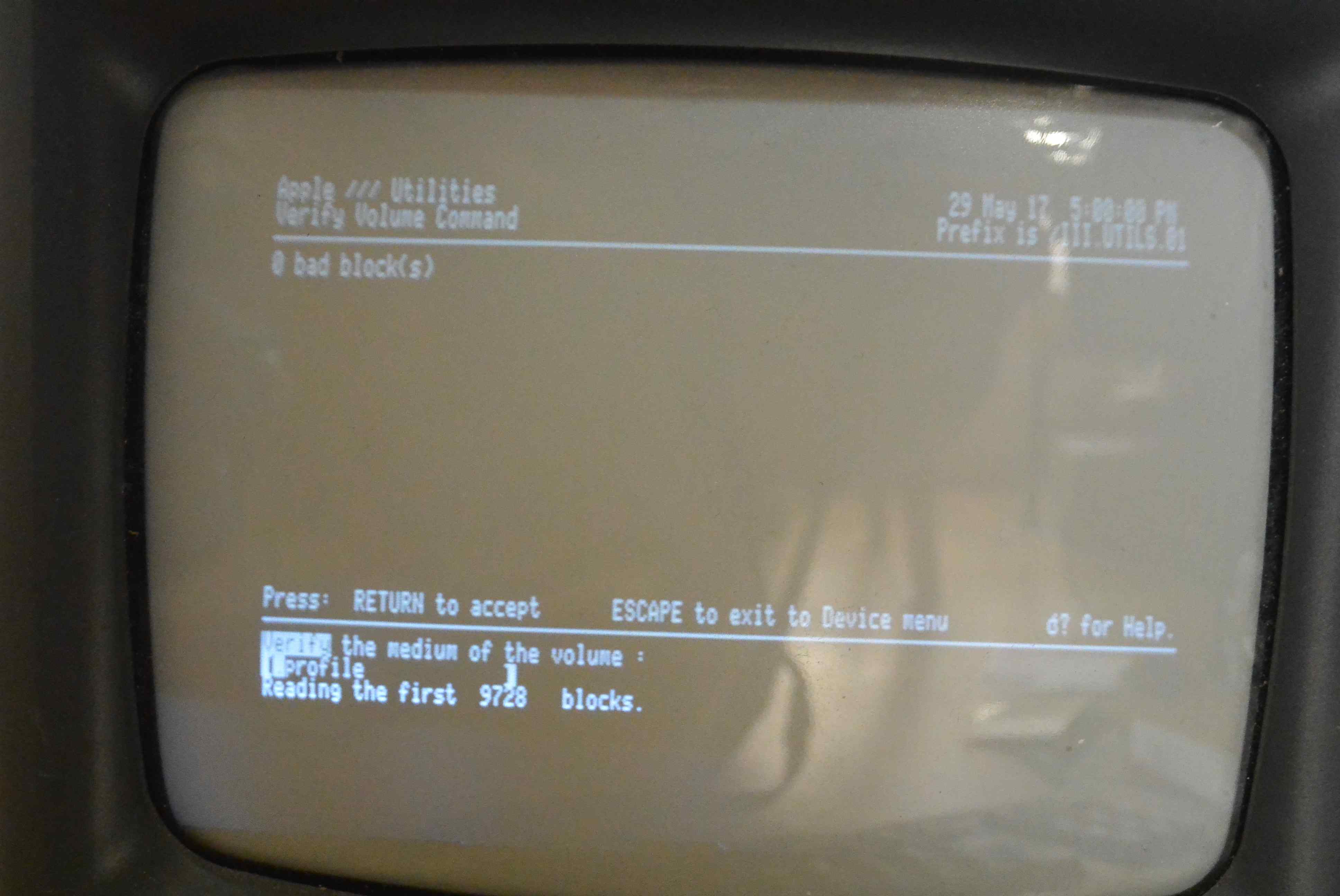

Vérification du profile, Youpeeeeee 0 bad blocks , pas mal pour un disque de près de 35 ans :clap: :clap:

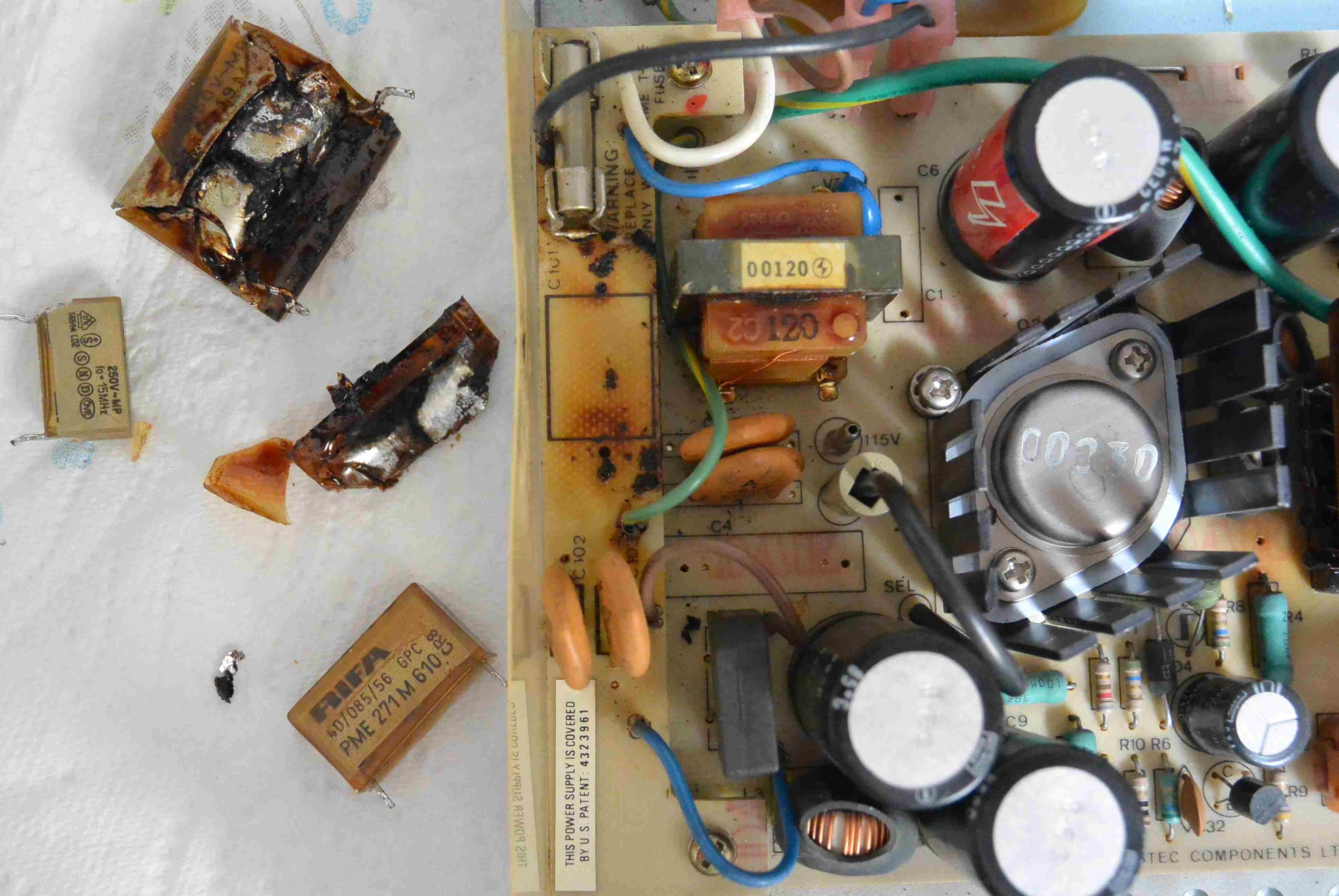

Quand j'ai démonté les alimentations pour les passer en 230V, j'avais bien repéré des condensateurs de filtrage secteur de type X2 de la marque RIFA.
Je les avais bien examiné et ceux ci paraissaient en bon état.
En bref j'ai fais le malin ::roll: , genre meuh non... ils ne me péterons pas à la figure... et puis ça n'arrive qu'aux autres , grossière erreur :nuclear:.
Grosse explosion, épaisse fumée et odeur nauséabonde, un instant j'ai même cru que l'alimentation prenait feu :eek: .
C'est C101, un 0,47µF, qui a explosé sur la petite carte additionnelle à gauche.
J'en ai profité pour retirer 2 autres condos filtrants le secteur et de la même marque (C1= 0,01 µF, C4=0,1 µF).
Il ne me reste plus qu'à ré-ouvrir l'alimentation de l'AppleIII pour faire la même opération.

J'ai trouvé le schéma de la carte mémoire et le câblage de la grosse résistance de puissance.
A priori elle ne sert à rien à part pomper de la puissance sur le 12V :eeeek: .

Changement du condensateur de filtrage X2 sur la carte alimentation de l'Aplle III, j'ai remplacé le 0,22 µF d'origine par un 0,1 µF plus moderne qui peut supporter 275 V alors que l'ancien était limité à 250V ::twisted: .
