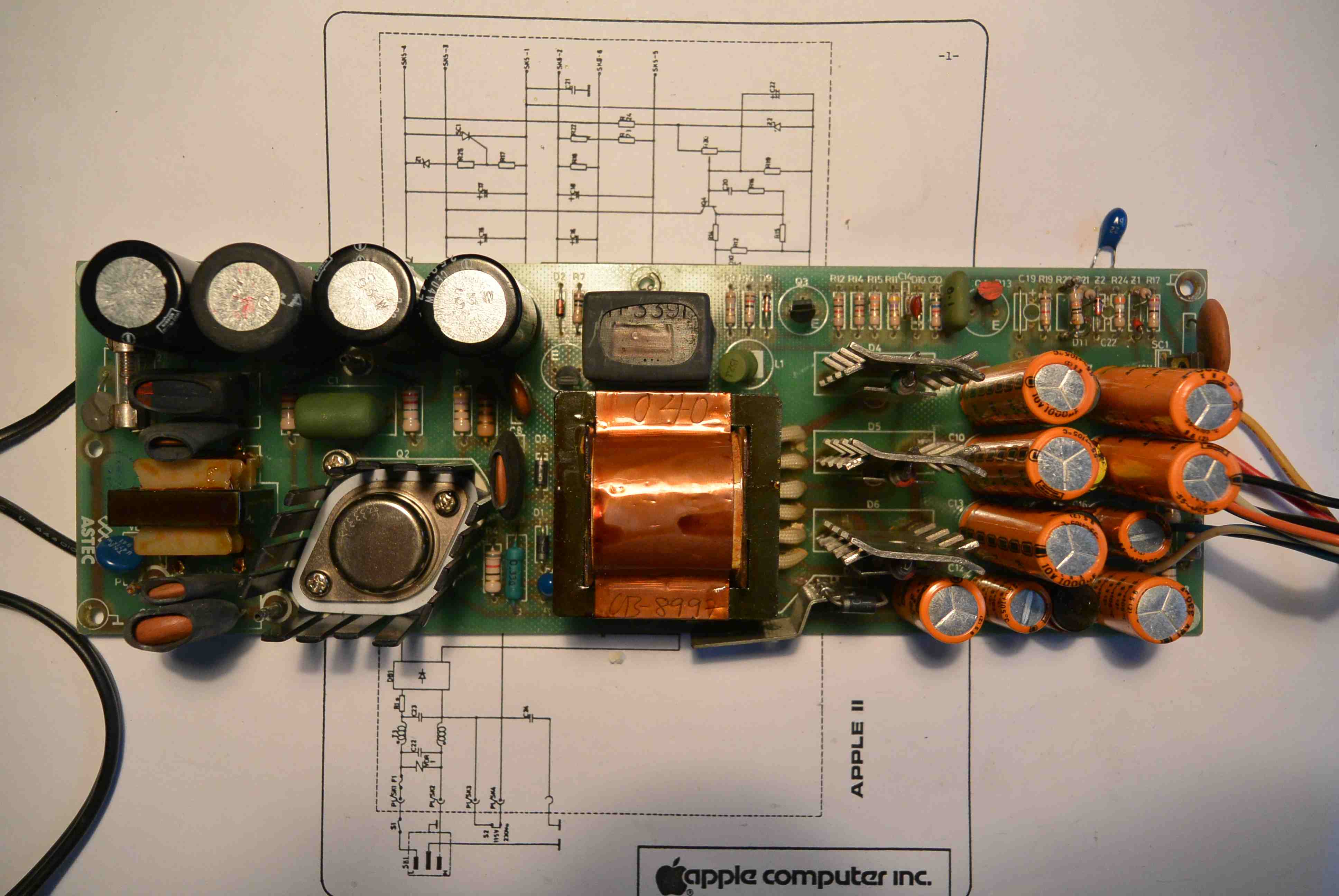

L'intérieur est très propre et en plus tous les fils la raccordant au secteur et au sélecteur de tension sont sur des connecteurs, pas besoin de les dessouder pour pouvoir retirer la carte de sa boite.
Autre petite difficulté, les 6 vis qui maintiennent la carte dans la boite sont rouillées et 2 sont impossibles à retirer :nuclear: . J'ai été obligé de percer les vis avec un forêt de 2 pour pouvoir les enlever.
Autre surprise, l'implantation des composants ne correspond à rien de connu. Par contre la nomenclature des composants et leurs références correspondent bien au schéma d'une AA11040.
Encore une autre surprise, décidément cette alimentation a de la ressource ::lol: , à part le logo ASTEC aucune référence n'est inscrite sur la carte sauf sur le transfo principal où l'on voit 040 et 3-8997 , je pense qu'il s'agit d'une alimentation dont la carte a été changée par un revendeur Apple français, le 7 de 8997 est barré à la française.

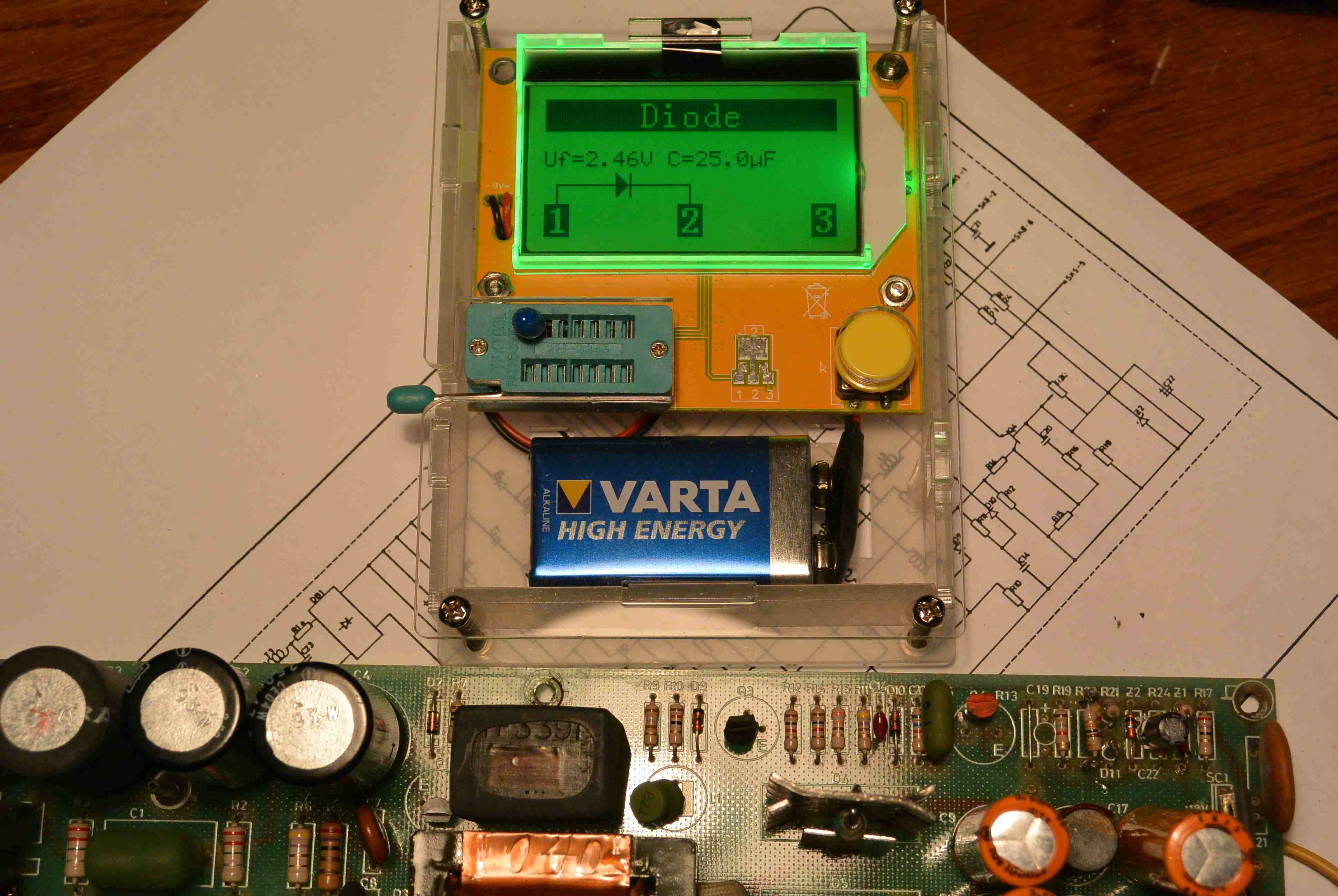

Vérification de tous les composants et en particulier les condensateurs grâce à mon petit outil magique qui permet de les tester sans les dessouder. Toutes les condos sont bon mais j'ai un doute sur un petit tantale bleu que je dessoude et teste sur mon testeur chinois.
Et là... surprise, mais qu'est ce que c'est que ce composant :think: . On dirait une diode Varicap mais avec une capacité énorme de 25 µF au lieu d'une vingtaine de pF. Pas d'état d'âme je le change.
Re-test de l'alim, euh... aucune différence avec mes précédents tests :wall: .
Pour moi l'alim est bonne, je n'ai malheureusement pas d'Apple2 disponible facilement pour valider définitivement le bon fonctionnement.

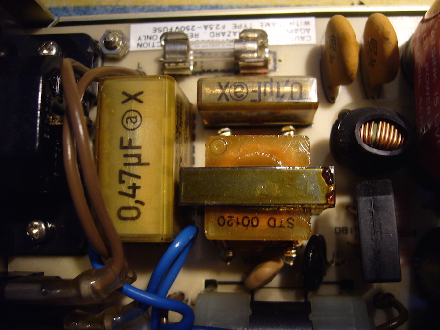

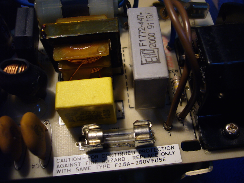

Je n'en ai pas le schéma mais elle est peu différente de la 11040. Pour la partie la plus suspecte, celle reliée au secteur, l'implantation des composants est un peu différente puisque les deux "vilains Rifa" sont sur le PCB.
Ils sont immédiatement changés. Ce qui est génial c'est qu'il existe plusieurs entre-axe sur le circuit pour adapter divers condensateurs sans contorsionner les pattes.

Sage précautions que de changer préventivement les 2 RIFA connectés sur le secteur.
Une chose est certaine, ils vont s'envoyer en l'air très prochainement avec moult effets puants :eek: .
Comme tous les condensateurs placés directement sur le secteur, ils ne sont pas indispensables et servent simplement à minimiser les parasites émis par l'alimentation.
Si on veut les remplacer il faut absolument prendre des condensateurs de type X2 ou X1 isolés à 275 V.
