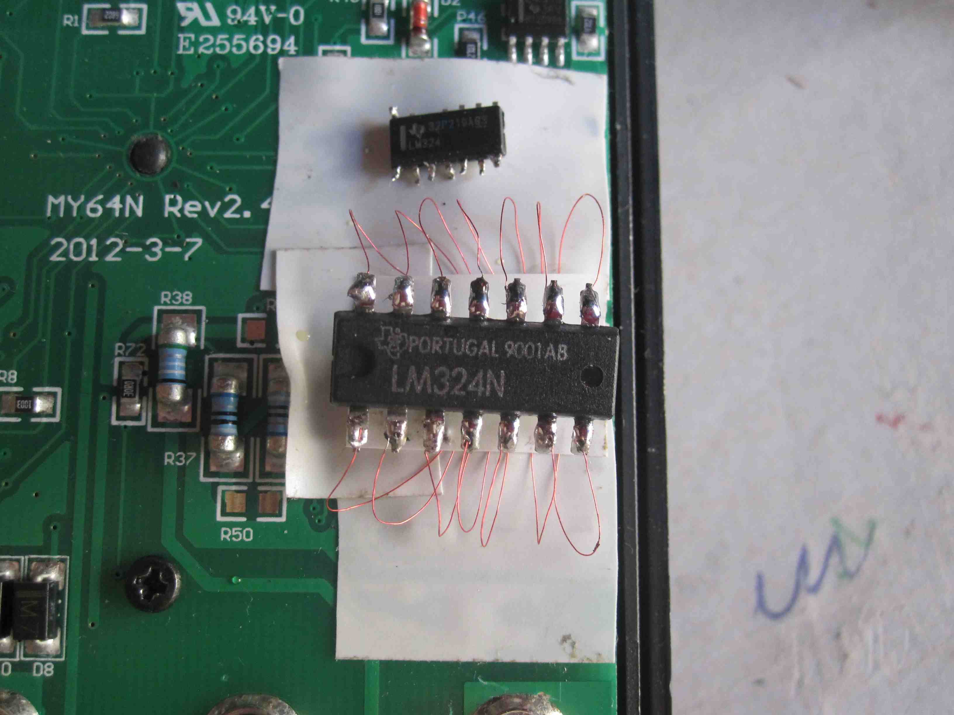

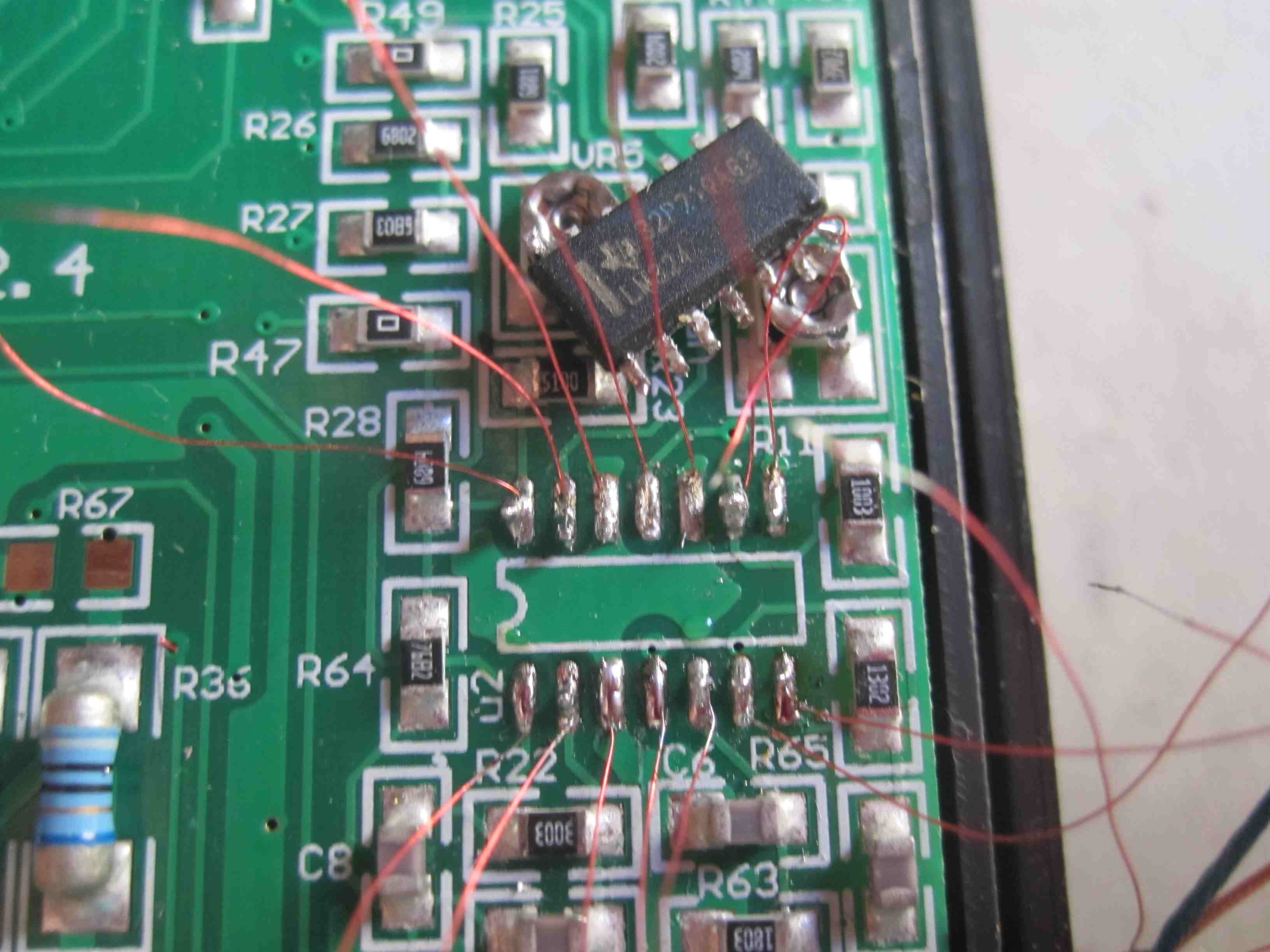

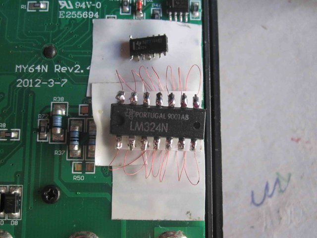

Le problème est vite trouvé, un circuit est brulant, il s'agit d'un ampli opérationnel LM324. Le petit souci est qu'il s'agit d'un modèle en boitier CMS et je n'ai que du DIL classique à grosse papattes :think: .
Pas grave, il y a de la place, je vais faire des rallonges. J'ai utilisé du fil émaillé d'écouteur qui est très fin et se soude très facilement.
En effet, le vernis de protection est thermo-fusible, il n'y a donc pas besoin de le gratter il suffit de le chauffer une dizaine de secondes avec un peu de soudure et il s'étame tout seul :clap: .
Une fois les fils soudés il suffit d'isoler avec un peu de ruban adhésif puis de souder le circuit.
Un petit bout de mousse pour coincer le circuit dans le boitier une fois celui-ci refermé et roullllllllllllllllllllle !
