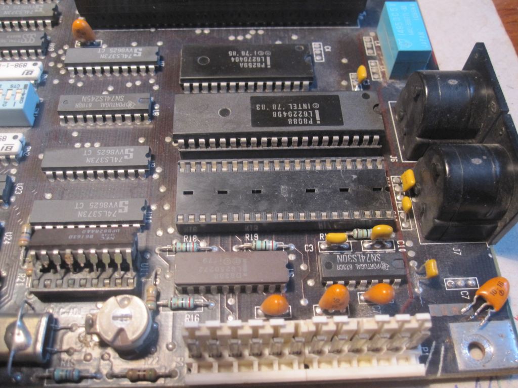

Le 1er allumage ne donne rien si ce n'est que l'alim se met immédiatement à genou ::evil: . Le 12V est en court-circuit, coup de chance il n'y a qu'un seul condo tantale sur le +12V sur la carte mère (C7 à coté de la prise clavier).
Après dessoudage du condo, re-mise sous tension, les tensions sont nickels par contre le HP me sort un espèce de bourdonnement continuel :naughty: et l'écran reste noir.
Commençons par le commencement, le reset. Sur un 5150 il est fourni par l'alimentation - signal PowerGood - il doit être aux alentours de +5V.

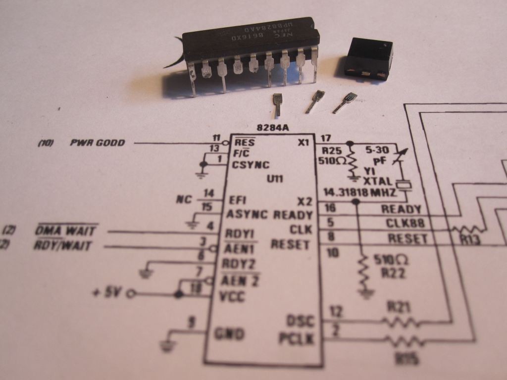

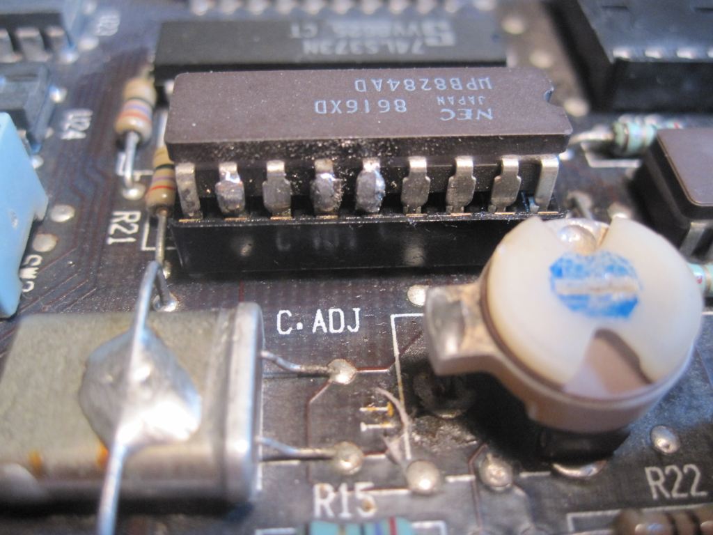

Un coup de testeur pour voir si ce signal arrive bien au circuit gérant le reset et l'horloge ( µPB8284), super ! il n'y arrive pas c'est donc qu'une piste est coupée, en fait non, ce n'est pas une piste, le 8284 et son support sont bouffés par la corrosion.
Aller hop direction la table d'opération, je m'en vais lui regreffer des papattes toutes neuves :mrgreen: , dans la bagarre le 8284 perd une patte de plus, pas grave, j'ai plein de donneur d'organe :D .
Au préalable j'étame les moignons de pattes sur le circuit puis j'installe le tout (circuit + pattes neuves) sur un support tulipe pour que les pattes neuves soient correctement positionnées. Il faut faire vite pour éviter de faire souffrir le circuit mais ça se soude facilement sans problème :D .

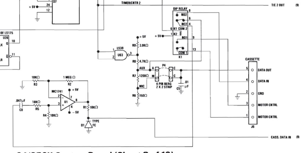

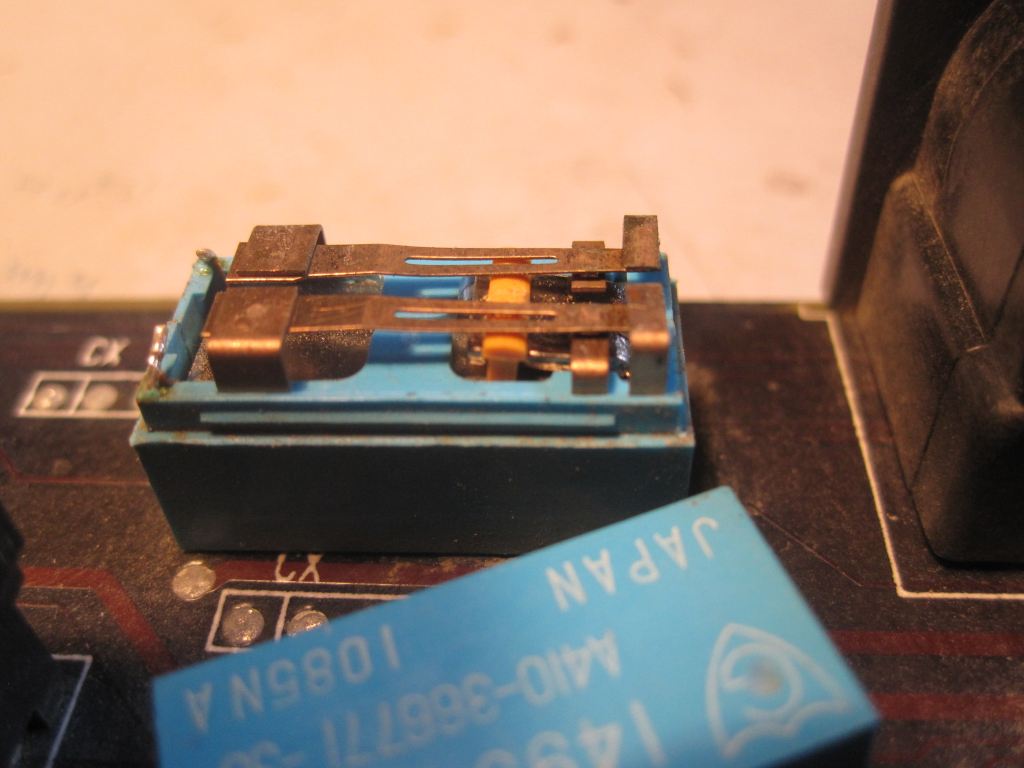

Un 5150 possède une sortie magnétophone, à l'allumage, un test envoie une donnée sur la sortie cassette puis regarde si la donnée reçue est bien identique à la donnée émise.
Ce rebouclage de l'entrée magnétophone sur la sortie s'effectue par l'intermédiaire d'un contact repos d'un relais
Un coup de testeur de continuité et 2 secondes plus tard le problème est trouvé, il n'y a pas de contact entre les pattes 4 et 6 du relais.
Décapotage du couvercle du relais qui n'est que clipsé, une légère passe de papier 800 sur tous les contacts repos et travail, pas facile car ceux ci sont extrêmement rapprochés, un coup de KF et roule... le relais a retrouvé une 2eme jeunesse :D.

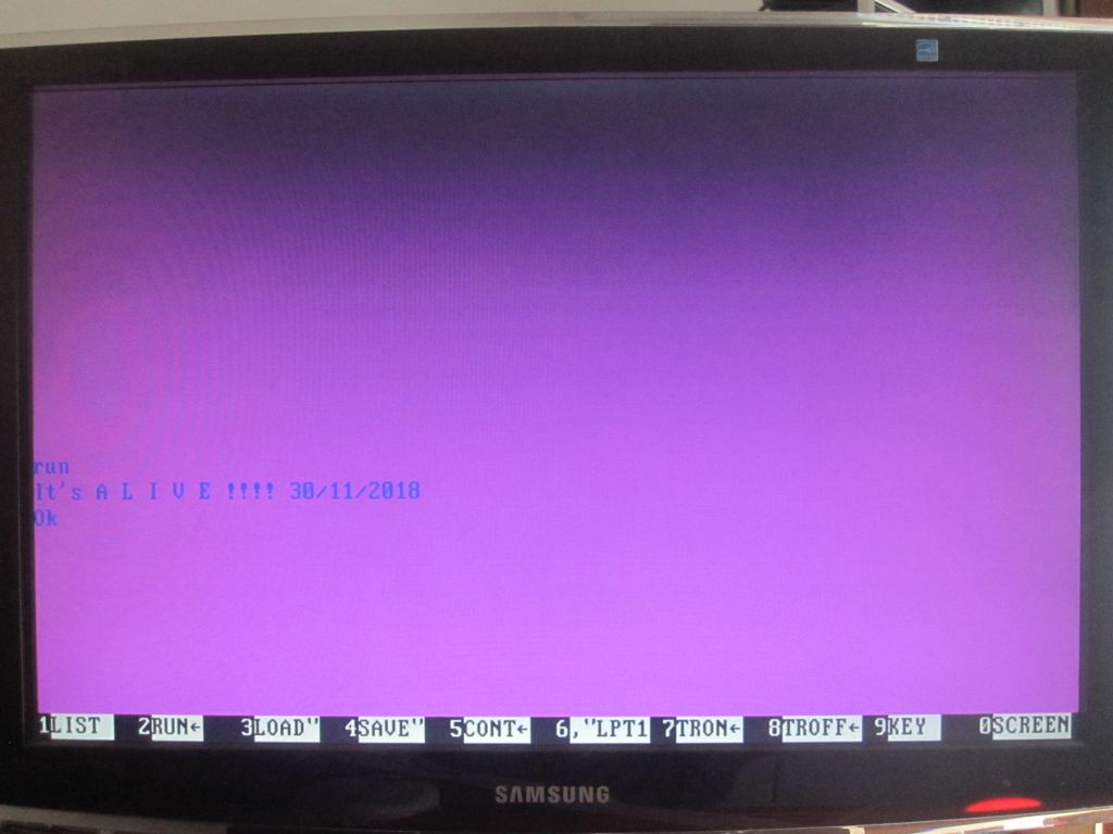

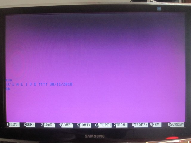

Re-re-re-re-allumage...

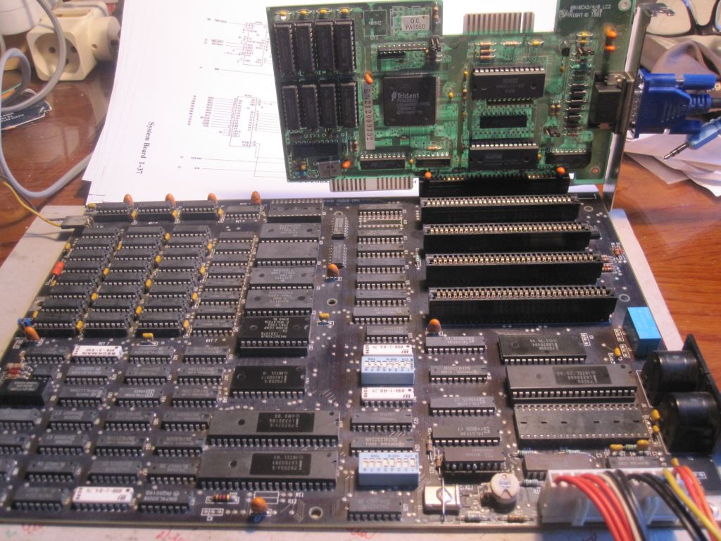

Un petit coup d'oeil sur l'ensemble. La carte mère est une 64-256K.
Eh oui on peut mettre une carte VGA 16bits dans un slot 8 bits et ça marche très bien :clap: !
Ce qui est amusant c'est que j'ai pu réparer cette carte qui avait quand même 3 pannes distincts avec un simple multimètre :8: .

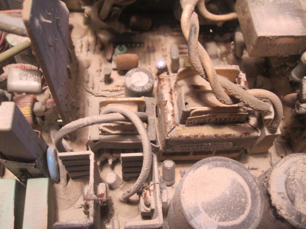

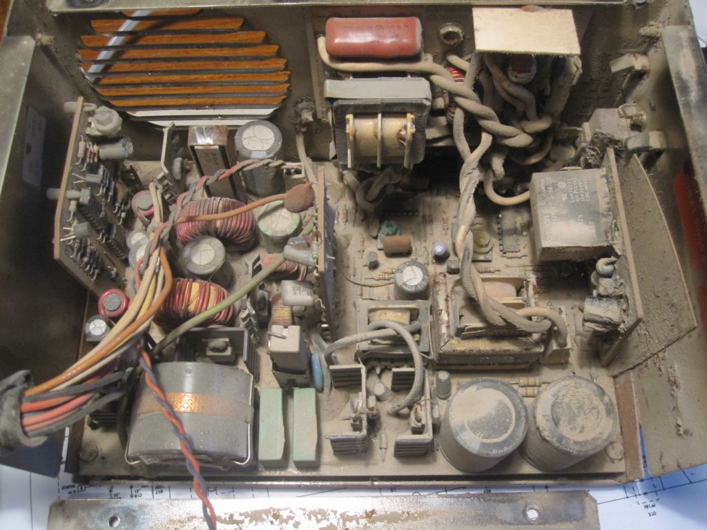

Dans la série beurk, j'ai pris une photo de l'intérieur de l'alim avant/après, la carte mère était à peu près dans le même état :eek: !
Plusieurs années de poussière et un stage dans un endroit très humide, résultat, la poussière s'est agglomérée en une croute qui ne part pas facilement ::evil: .
Avant de m'attaquer à l'alimentation, j'ai pas mal de nettoyage à faire .
30 minutes plus tard. J'ai "simplement" passé l'aspirateur et gratté la poussière avec un pinceau dur. Maintenant je vais pouvoir envisager de la démonter complètement sans avoir besoin de gants, masque anti-poussère et combinaison étanche (quoi que...) :mrgreen: .

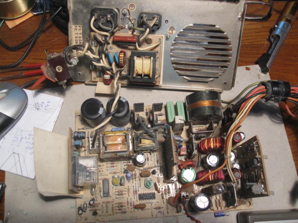

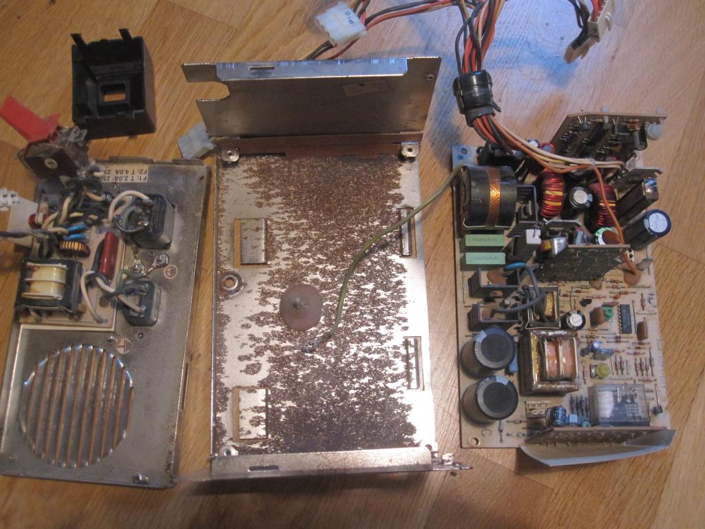

Démontage de l'ensemble, c'est assez simple mais... , ben oui il y a un "mais" :think: , il faut une clef à pipe de 1/4 en notation américaine soit 6,35 mm et du Torx creux pour les vis extérieures.
Pour démonter l'interrupteur il faut d'abord enlever le cache en plastique noir qui n'est que clipsé sur le boitier, 2 vis se cachent dessous :wink: ..

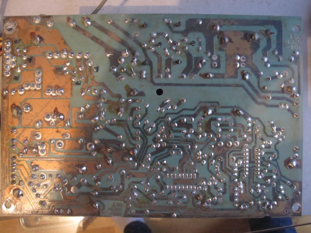

Vue coté cuivre.

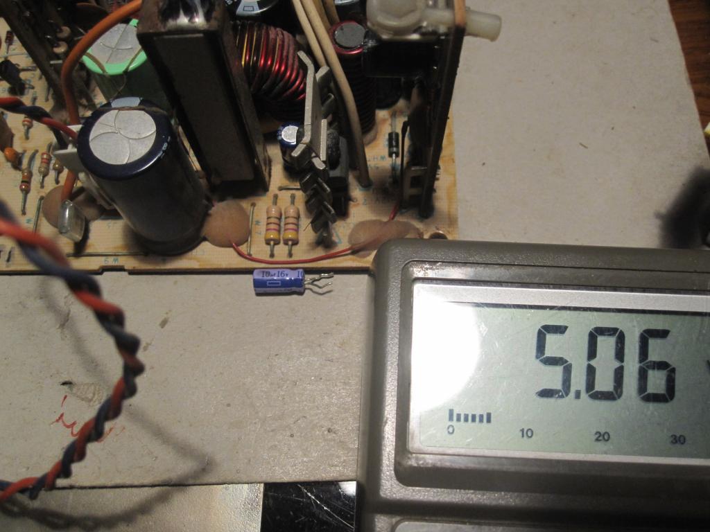

Le condensateur maudit responsable de la mise en sécurité immédiate de l'alimentation ::twisted: , court-circuit franc sur le -5V, aucun signe extérieur de fatigue . Il est situé juste au dessus des 2 résistances, à coté du refroidisseur.

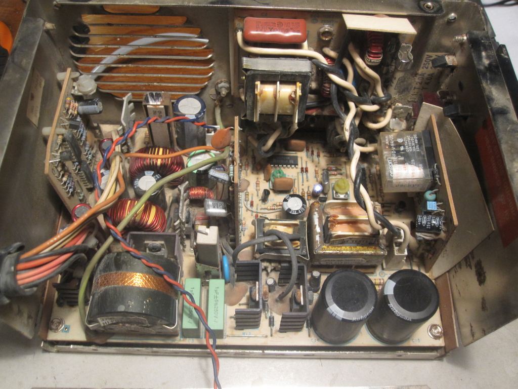

Vue d'ensemble, le petit ajustable VERT au dessus du circuit intégré SG3524 sert à régler le 5V, le +12V est lié au au réglage du +5, si on monte ou diminue le 5, le 12 suit proportionnellement. L'ajustable JAUNE à gauche règle le seuil de déclenchement du "Power Good". Le BLANC sur la carte fille en bas à droite règle la largeur de la fenêtre de déclenchement en cas de sous ou sur-tension, je déconseille formellement d'y toucher si aucun des circuits ou transistors de cette carte n'est changé.
