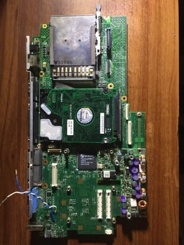

bonjour

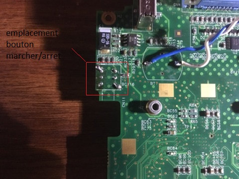

je suis en train de restaurer un acer extensa 501dx pile qui a couler prêt du bouton marche/arrêt.
(mon premier pc a l’époque. il n'a plus son écran.)
la pile a complément bouffer le bouton qui est un bouton poussoir a six connecteur et je sais pas trop par quoi le remplacer.
je précise que la carte mère a ete nettoyer de la coulure de la pile.
objectif
remplacer pile bios s est pas trop compliquer.
pour ce qui est du bouton la je séche .

Cela dit, une pile qui coule sur une carte mère, il n'y a pas 36 solutions, il faut vérifier à l'aide d'un multimètre qu'aucune piste n'a été coupée.
Si l'interrupteur a été détruit par l'acide de la pile il y a fort à parier que des pistes ont dégagé, il ne reste plus qu'à trouver lesquelles.

et bien non aucun circuit de bouffer juste le bouton j a une sacree chance

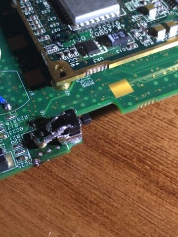

j ai trouver le bon bouton et les bon contact .le pc s allume bien et s eteint bien que se soit au bouton ,mise en veille ou demarer/arreter.
je comprend pas trop pourquoi il on mis un bouton a 6 pattes .
quel galere a souder j' ai enfin reussi je met une photo du resultat
