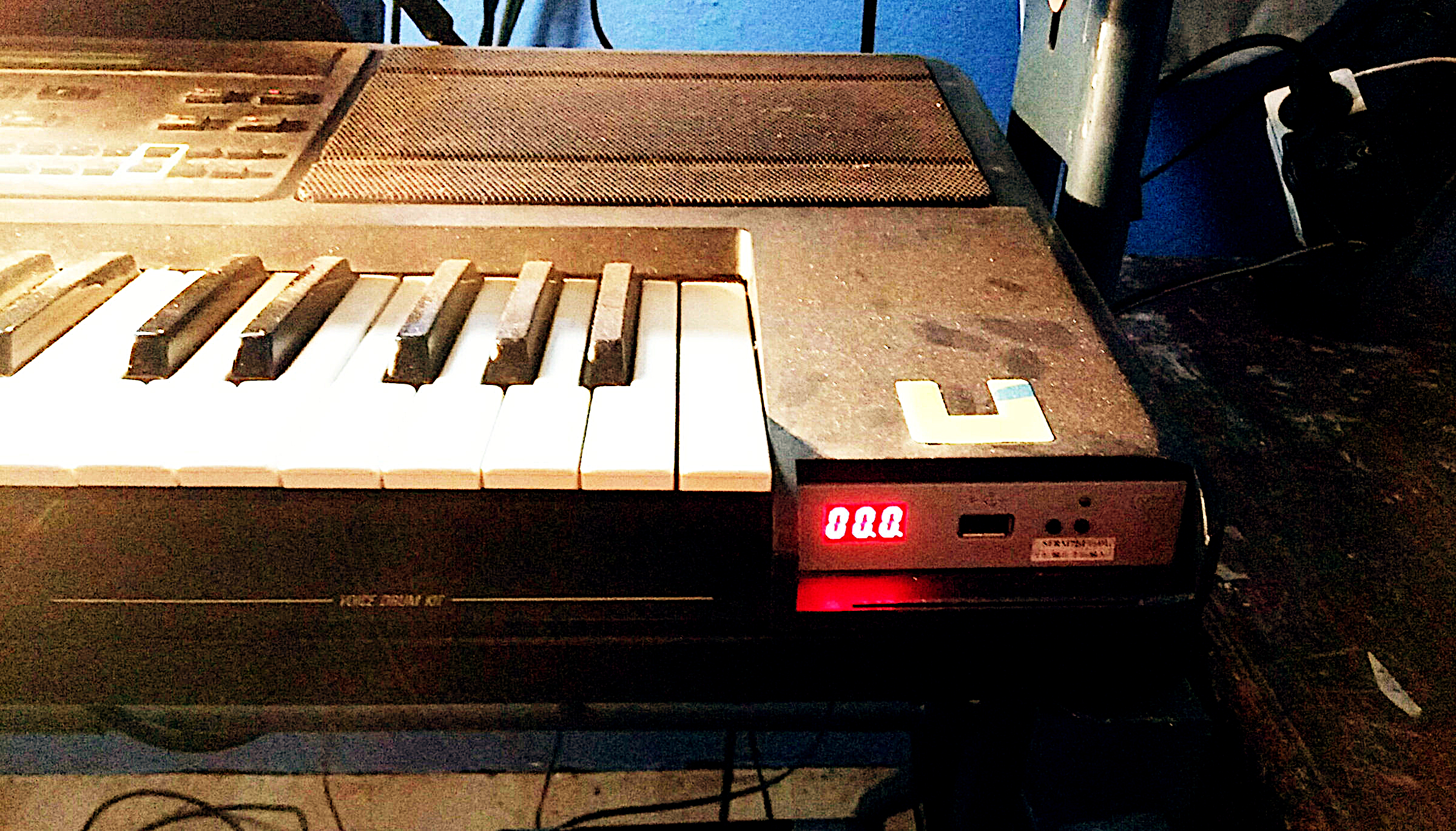

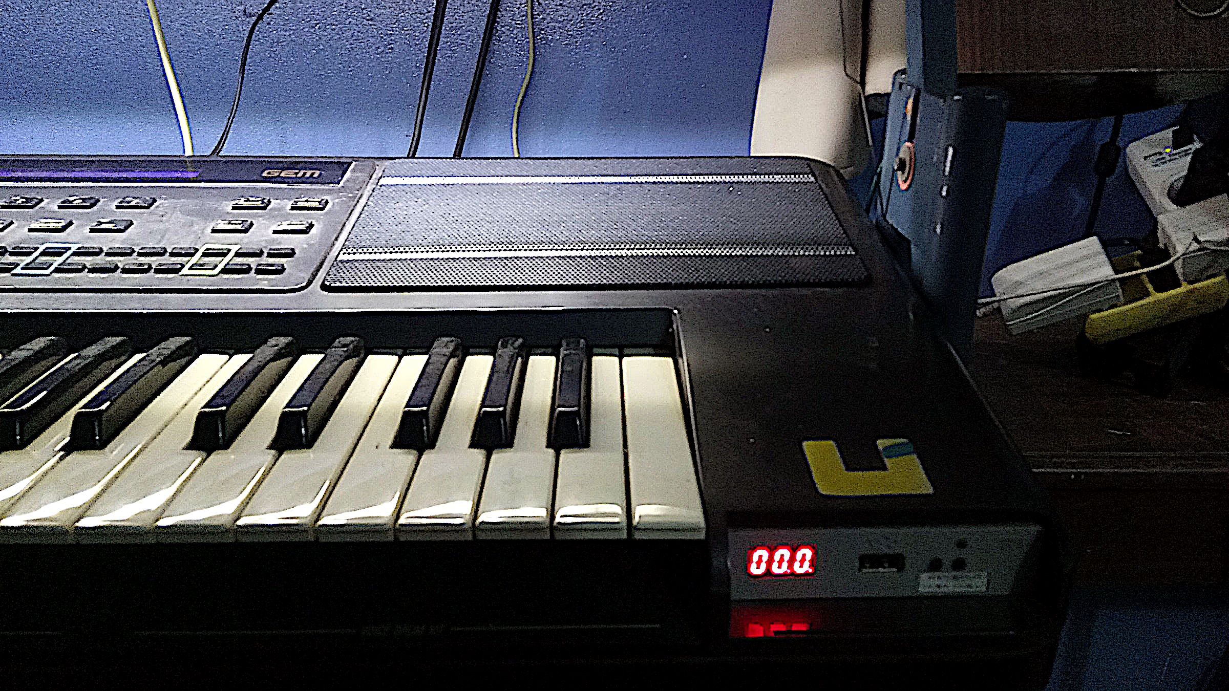

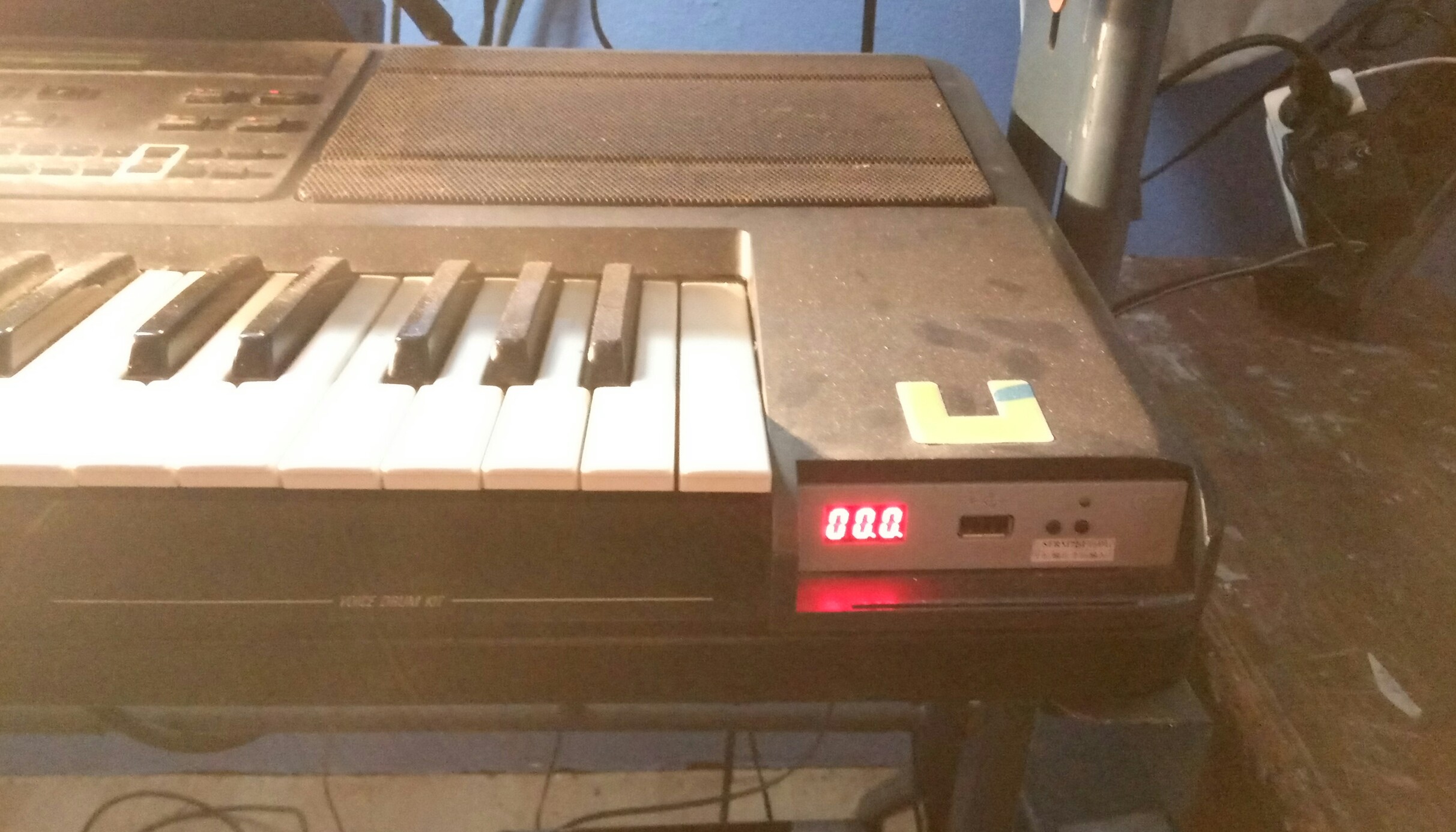

— Je commande l'émulateur sur le site qui le vend, le reçois et attaque la modif' ! Comme j'avais “inversé” mon câble pour un lecteur de disquettes PC et comme il faut un câble “droit”, je ˘rétrécis” un câble 34 fils de lecteur de disquettes PC et monte l'émulateur dans le boîtier du lecteur de disquettes d'origine. Puis je prépare une clé USB de 2 Go formatée en FAT 16 (4096 kO max). J'insère la clé USB dans l'émulateur, après avoir créé plusieurs dossiers nommée 001, 002, 003, etc… J'enregistre alors ce que contient la mémoire de mon synthé dans un de ces dossiers. Après avoir lu la clé sur l'ordinateur, je m'aperçois que je vois bien un fichier .all dans le dossier où je l'ai enregistré. Tout fonctionne très bien !
— Sur ces entrefaites, ayant entretemps récupéré des images de disquettes pour WS2 sur le défunt site Megaupload, je crée autant de dossiers que ces disquettes et les enregistre sur la clé. Je fais de même pour les disquettes que je possède pour mon WS2 : après les avoir testées, tout fonctionne à merveille ! Une photo :

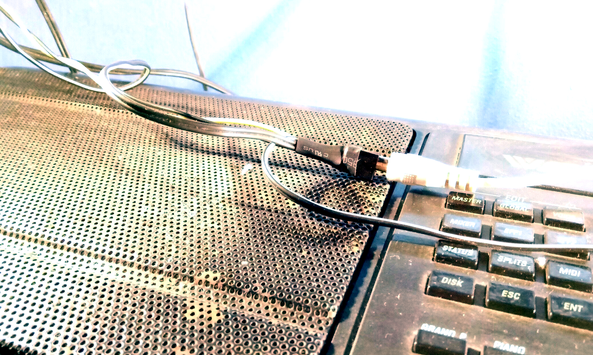

— Comme vous l'avez vu, les grilles de HP de mon WS2-II étaient rouillées et sales…
— Je “pris le taureau par les cornes” et m'armai :

— Puis, démontage du WS2-II et, plus d'une dizaine de vis plus tard, je pris les deux grilles de HP puis commençai “les grandes manœuvres” !

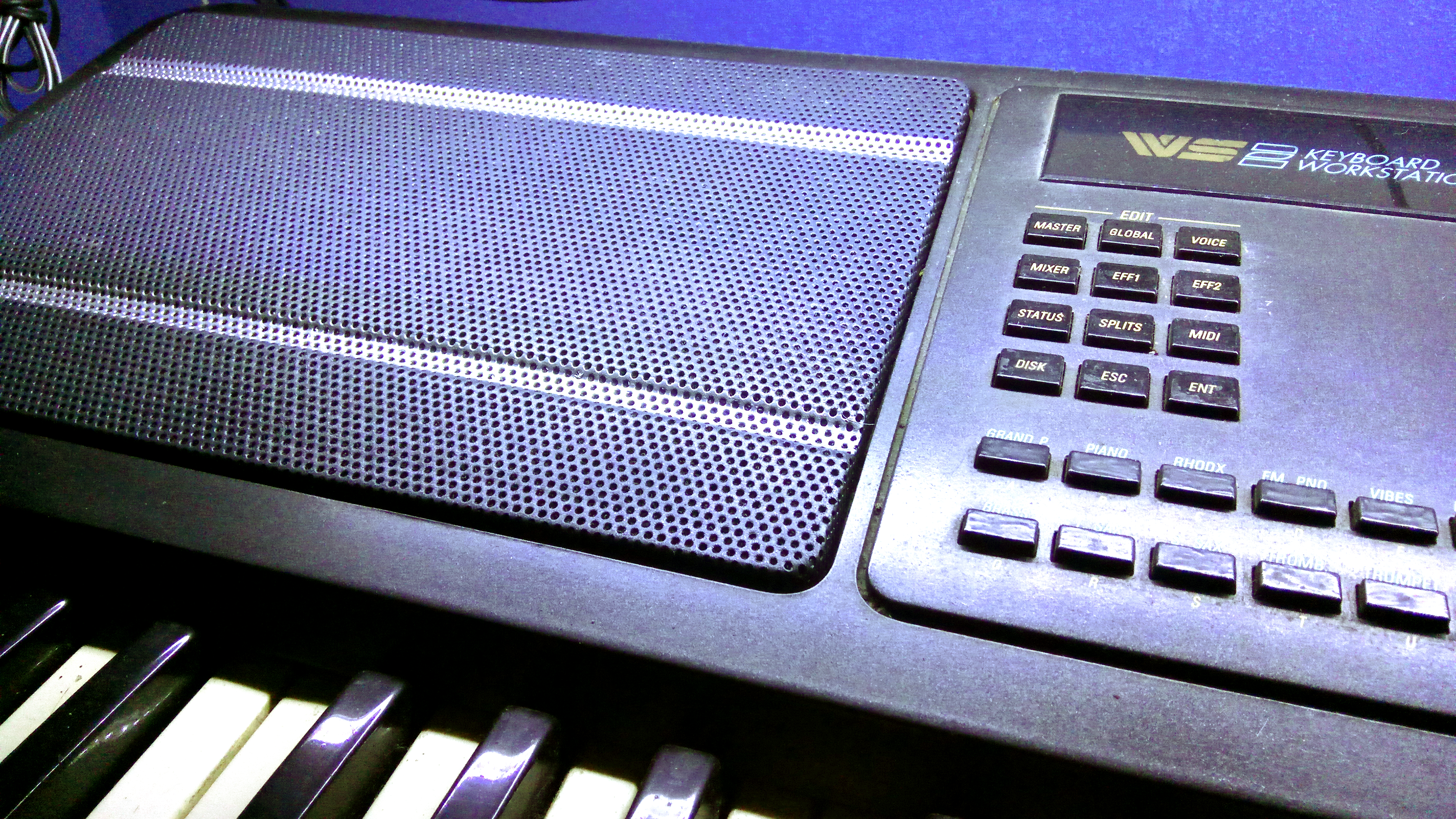

— Voilà donc le résultat, après plusieurs heures de travail acharné : — De plus, comme la mousse polyuréthane derrière ces grilles s'était complètement désagrégée, en ayant récupéré de la neuve aussi mince, j'en profitai pour la mettre derrière les grilles repeintes et “définitivement” sauvées de la rouille !
— Deux notes de la partie inférieure du clavier ne fonctionnant pas, j'en profitai pour démonter le PCB du clavier et nettoyai les pastilles caoutchouc silicone concernées !

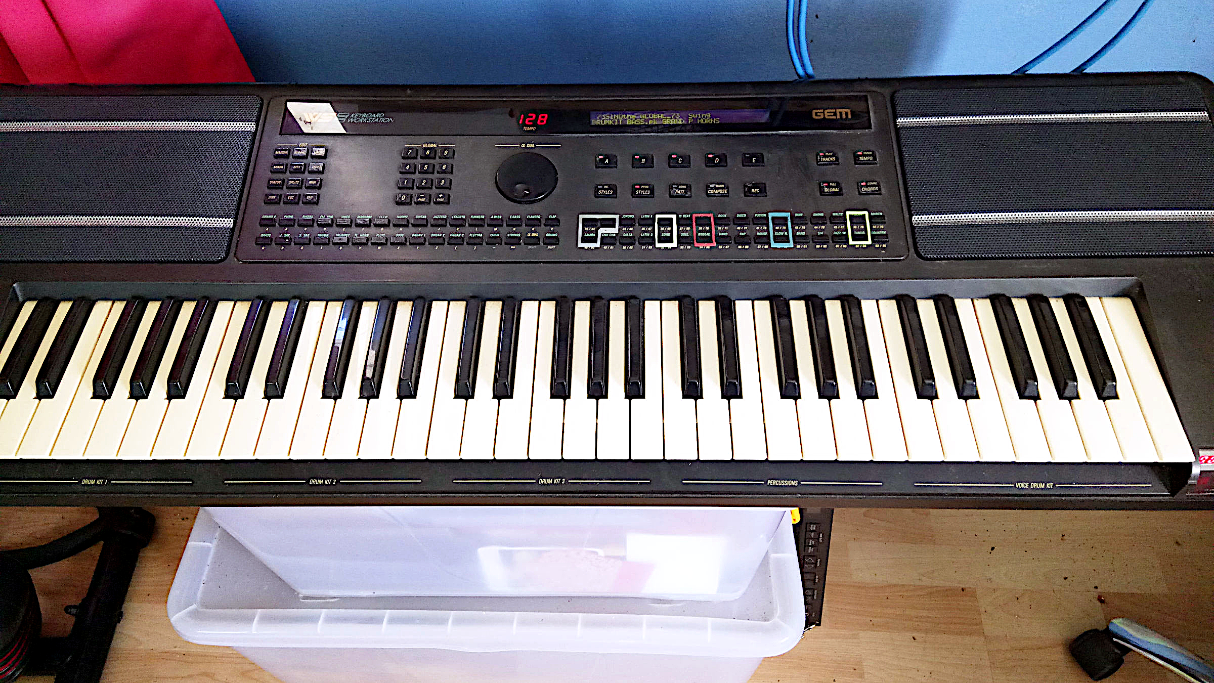

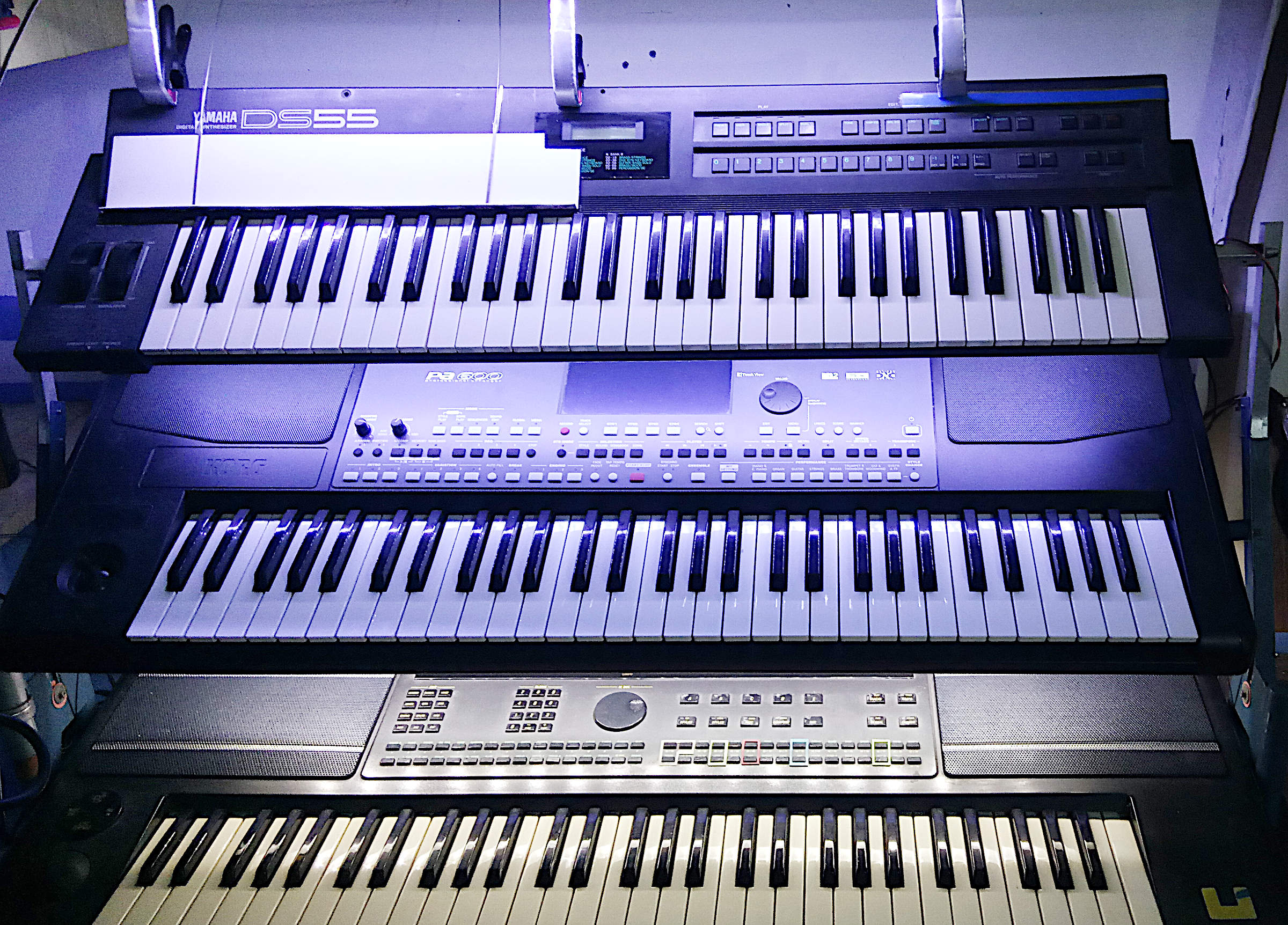

— Voilà le résultat final : , et mon ensemble de claviers “tout neufs” : — Cordialement !
