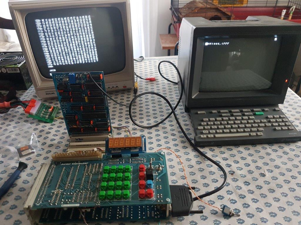

bonjour et merci pour l’accueil.
voici une photo de la bête avec son moniteur et le minitel qui me sert de clavier pour les test!
Le petit circuit entre le moniteur et le Junior Computer est un adaptateur pour Alim PC. (Et derrière le Minitel la cage de Noisette le lapinou! ::lol: ::lol: ::lol: )
Etape suivante : modification d'un clavier PS2 en clavier ASCII série. Le montage est en cours je vous tiendrai au courant si il y a des intéressés.
amitiés
Jean-François :D :D :D

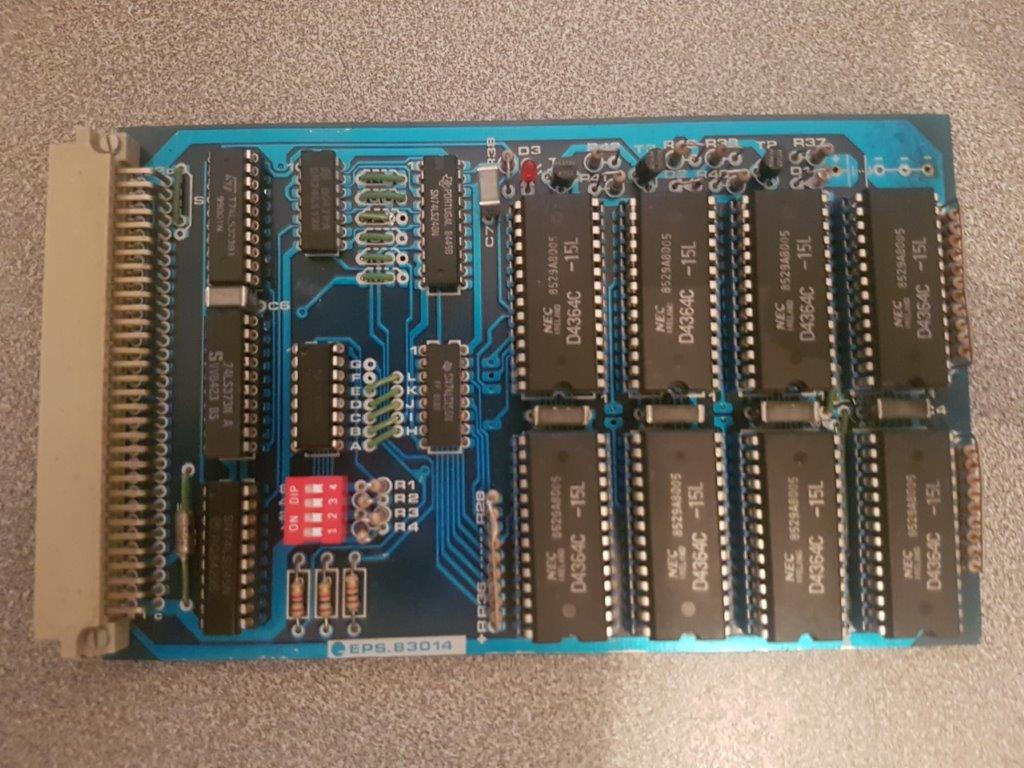

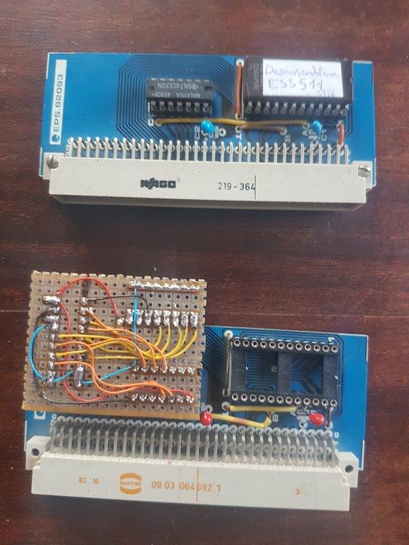

voici les cartes qu'il me reste à tester:
tout d'abord j'ai préparé mes deux carte mini EPROM dont une avec le désassembleur paru en avril 1982 en même temps que celle ci.
puis la carte mémoire universelle 64kO avec sauvegarde par batterie (la batterie ne sera montée que lorsque la carte aura passé les premiers tests mais je doit modifier le JC pour résoudre les conflits car la carte mémoire couvrant la totalité de la zone adressable par le 6502 elle recouvre l'adressage des EPROMs existantes et des entrées/sorties.
voici pour l'instant. ::roll:
