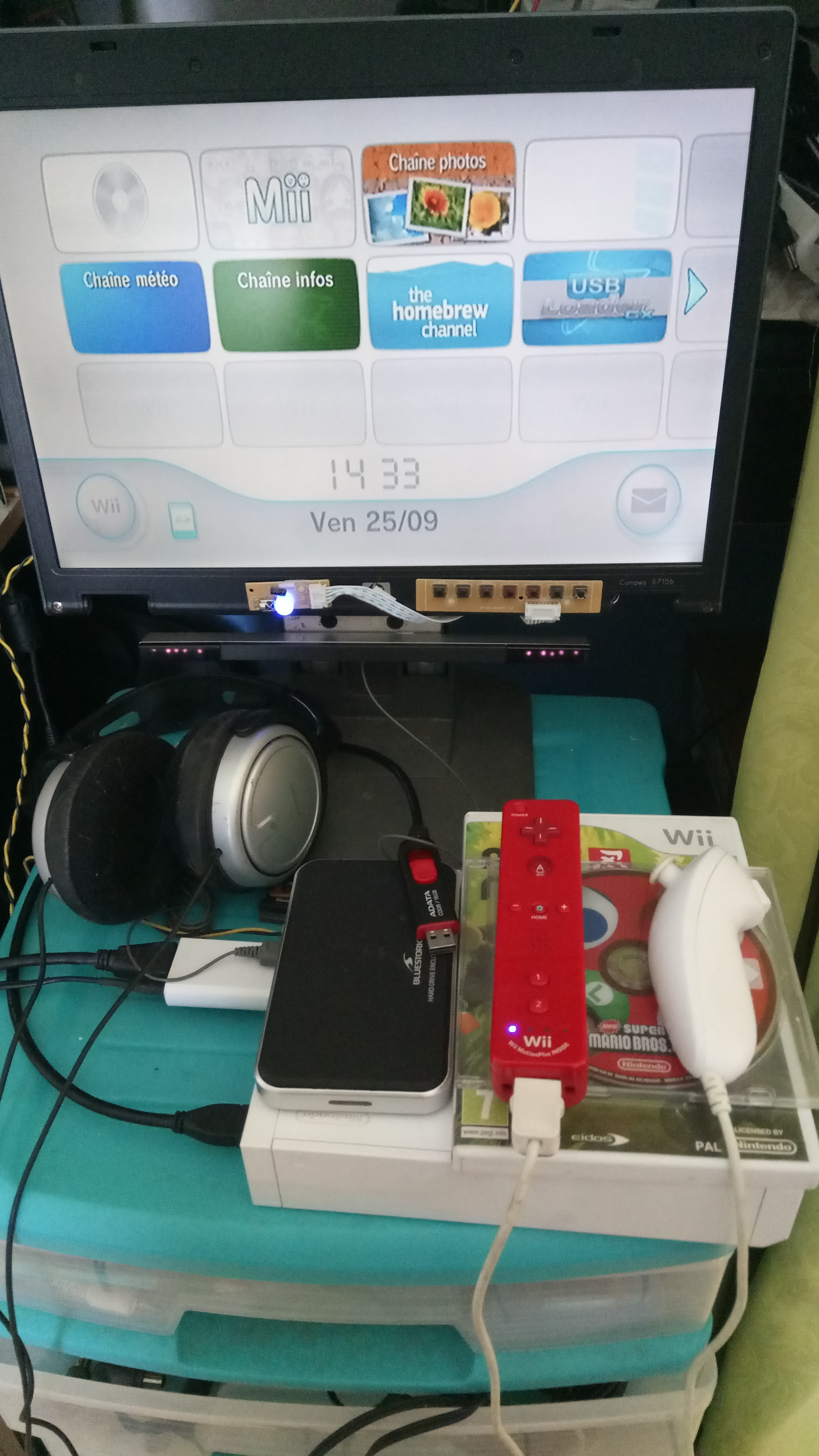

— Je vous présente l'adaptation d'une console Wii sur un écran d'ordinateur portable, en plus d'une adaptation d'une sortie HDMI. Voilà la console : — C'est une console Wii achetée chez Emmaüs pour la “modique” somme de 8 € et qui fonctionne “du tonnerre” ! J'en ai profité pour la “hacker” afin qu'elle puisse lire des jeux enregistrés sur clé USB ou DD externe.
— L'ÉCRAN.

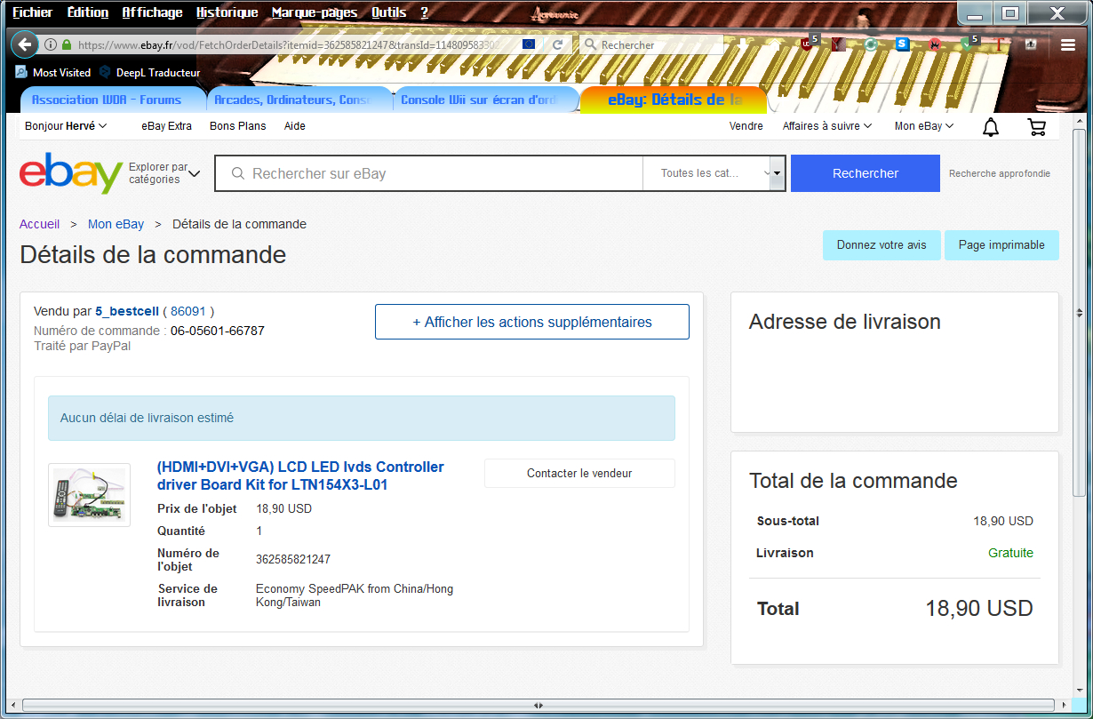

— C'est un écran 15,6" mat, haute résolution (1680x1050) à éclairage CCFL. Je l'ai conservé dans sa plasturgie d'origine et y ai vissé un pied. J'y ai adjont une platine d'interface LVDS qui lui confère une indépendance totale vis-à-vis d'un ordinateur portable. Cette platine peut être commandée sur le Net et peut même recevoir les chaînes TV (prise antenne). Une fois la platine connectée à l'écran, tout fonctionne “nickel”. Je n'avais plus qu'à y connecter la Wii…
— Bien sûr, on peut toujours la connecter par les 3 fiches RCA, mais j'ai prévu mieux. Ayant commandé sur le Net une interface Wii/HDMI, je l'ai connectée à la console et elle fait l'interface entre la console et l'écran. L'image est très nette, beaucoup mieux qu'avec les sorties RCA.
— Sur l'image, de haut en bas et de gauche à droite :
* l'écran 15,6" et son interface LVDS collée au double-face,
* la “sensor-bar” de la Wii (on voit sur la photo qu'elle fonctionne !),
* un casque 32 ohms directement branché sur la sortie son du module Wii/HDMI,
* derrière la Wii, l'adaptateur Wii/HDMI,
* la console elle-même avec, posés dessus, une Wiimote avec Motion+ intégré et son nunchuk, un disque dur externe avec des jeux enregistrés dedans et la jacquette d'un jeu !
— Pour l'alimentation, c'est une almentation 12V 5A qui alimente la console et l'écran par le câble torsadé jaune/noir !
— Si vous avez encore une Wii qui traîne…
— Cordialement !

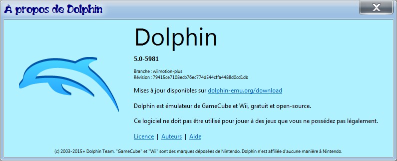

— Avec “Letter Bomb”, “Pimp my Wii” et quelques autres bricoles logicielles (firmware 4.3E). Je peux jouer des jeux enregistrés sur mon DD externe : il y a même un jeu où j'ai besoin de la Wiimote avec le motion+ et le nunchuk, la totale, quoi (la Wiimote rouge qui est sur la console – cette wiimote fonctionne aussi sur PC avec un adaptateur Bluetooth, sur Dolphin-Wiimotion+ !) ! Pour le son, je branche un casque 32 ohms sur la sortie son du module Wii/HDMI.Krapoutchik a écrit :„„Et toi comment as-tu hacké la tienne ?““
— Pour “Pimp my Wii”, le hack “installation minimale” suffit. Des sites Web spécialisés dans la Wii expliquent le topo “en long, en large et en travers”, ici par exemple :
https://dragoncity17.wordpress.com/2018 ... ii-en-4-3/ !

As-tu un lien pour le vendeur de ta carte LVDS ?

— Je l'avais commandée sur ebay : — Avec ce vendeur, il te faudra préciser la référence de la dalle, si tu en possèdes une : il te fournira l'interface programmée avec le bon câble !Krapoutchik a écrit :„„As-tu un lien pour le vendeur de ta carte LVDS ?““
— Quant à la version de Dolphin, si tu veux jouer sur PC : — Ce site propose cette version :
https://www.triforcegeek.tv/jouer-a-zel ... r-dolphin/

Ps: Essaye de cacher ton nom et ton adresse dans la photo d'écran
ou met uniquement le lien du vendeur.
Merciiiiiiiiiiiiiiiiiiiiiiiiiiiiii

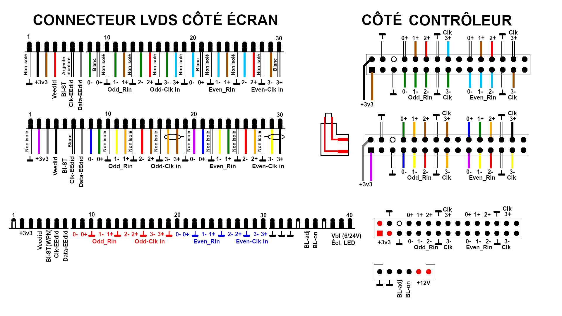

*** À titre indicatif, voici le brochage LVDS des dalles écrans d'ordinateurs portables le plus fréquemment rencontré : — Il y a les dalles à éclairage CCFL (30 broches) et aussi les dalles à éclairage LEDs (40 broches) !
— On constate que les connexions de data sont organisées en 2 groupes : “ODD” et“EVEN”. Pour certaines dalles, il manque les connexions “EVEN”. Autrement, le brochage est identique.
— Cordialement !

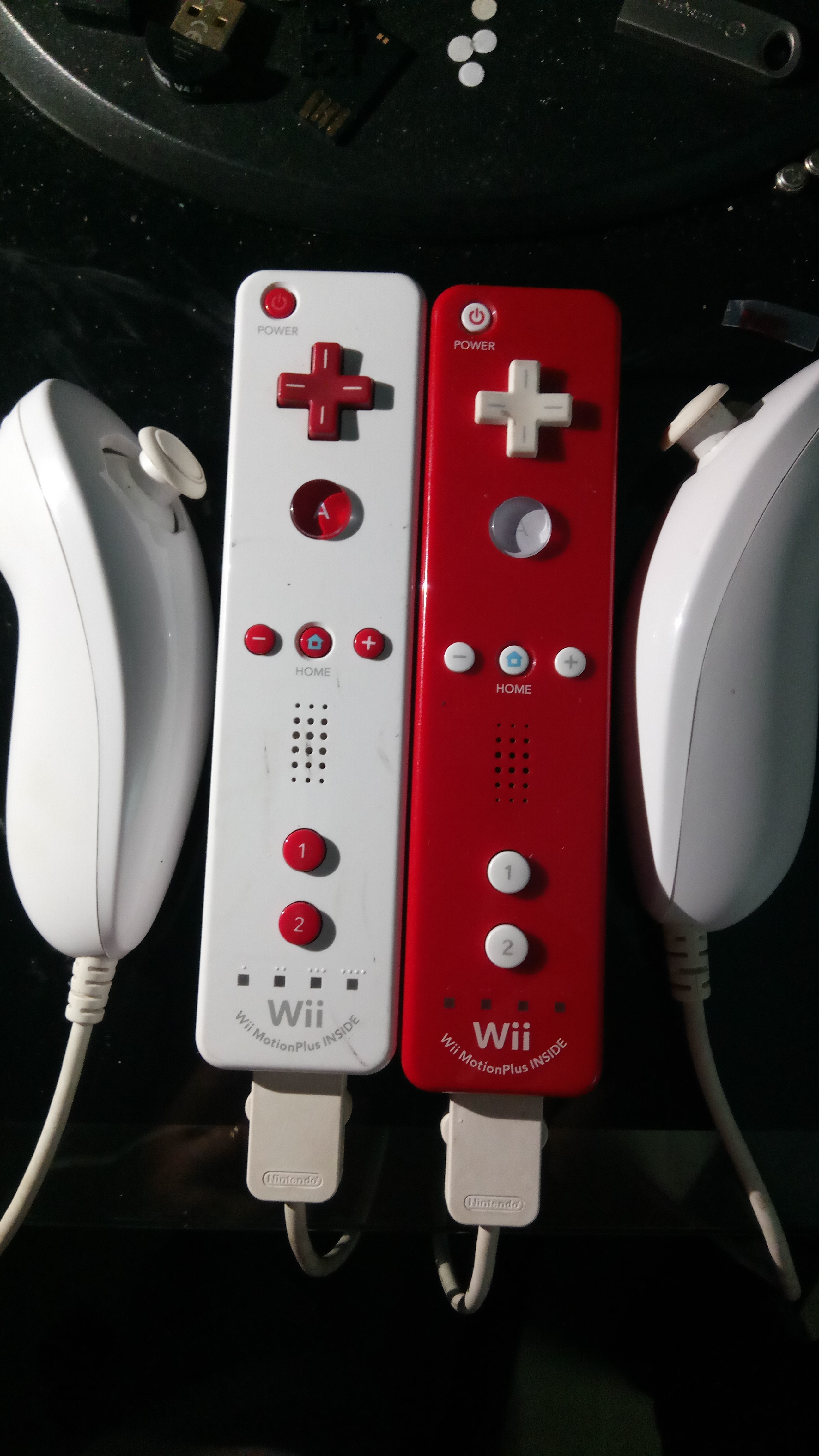

— Hier, mercredi, je vais dans une grande surface de bricolage pour acheter quelques produits. Comme à mon habitude, en sortant du magasin, je “visite” le bac de recyclage du magasin, situé à l'extérieur, dans l'entrée et qu'y vois-je ? Deux Wiimotes et une “sensor-bar”, ainsi que deux alimentations Wii et peut-être un câble de liaison TV 3 RCA ! Ni une, ni deux, je récupère les Wiimotes et la sensor-bar, après avoir vu que l'une des Wiimotes avait le motion+ intégré et que c'étaient des versions officielles (avec les vis “tricruciformes” à trois crans propres à Nintendo – Auparavant je m'étais fabriqué un tournevis “tricruciforme” !) !
— Je rentre chez moi, teste la Wiimote motion+ et la sensor-bar : tout fonctionne “nickel” ! En plus, ce sont des blanches alors que j'avais commandé sur Internet une Wiimote rouge ! Du coup, j'en ai une pour la console et une pour mon PC, vu que j'ai retrouvé un nunchuk fonctionnel ! Il y a de fortes chances que j'inverse les boutons : les rouges sur la blanche et les blancs sur la rouge ! Ah ! Voilà qui est fait : — Ça en jette, non !?…
— D'ici que je ne retrouve une ou deux consoles… “Va savoir”…
— Cordialement !
