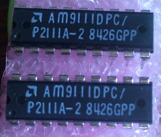

J'ai trouvé des RAM statiques 2111 (4) pour essayer de refaire fonctionner mon DAI. Tu serais prêt à reprendre ta tentative de réparation ? Bien que j'aie acheté un nouveau fer à souder avec une pointe fine, je crains toujours de faire des bêtises !
