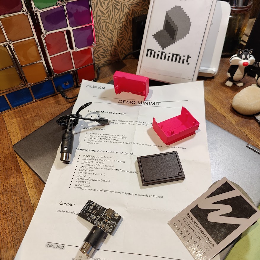

Bon, j'ai eu le temps de sortir quelques Minitels pour tester le prototype que m'a confié Olivier MEVEL ce vendredi 06 Janvier 2023 :
Prototype "Presse" du MiniMit, prêté par Olivier MEVEL !
En gros, c'est un ESP32 (programmé via Arduino) pluggé en Micro-USB sur le DIN du Minitel, et qui permet d'hoster quelques aspirations télématiques de l'époque, le tout attaquable via le WiFi.
C'est un peu comme une grosse clef USB & WiFi mais en ... DIN ! :hypnodisk:
Dans le cas de ce prototype "Presse", il s'agit d'une PCB tout-en-un avec une cosse DIN soudée directement à l'arrière, fabriquée par Louis H.

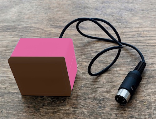

Dans sa version finale, le MiniMit sera intégré dans un boitier mini-Minitel (ici en pièces).
Ce dernier n'est d'ailleurs pas collé et ses différentes parties sont maintenues par un simple élastique.
Vue exposée du prototype MiniMit, accompagné de son mode d'emploi.

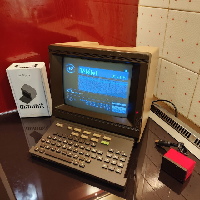

Pour en revenir à nos moutons ... Heu ... à notre MiniMit, hé bien, cela fonctionne à merveille ... Plug'n Play mon cher SPOCK !
Il suffit de plugger l'adaptateur DIN à l'arrière du Minitel et d'allumer ce dernier (physiquement via le bouton interrupteur ou via le bouton de commutation du clavier Fn - Connexion / Fin), et instantanément un écho du service 3615 Télétel apparaît sur le moniteur CRT du Minitel ...
Echo du service 3615 Télétel, via MiniMit, sur un Minitel 2 RTIC 9 NFZ 330 !
C'est quand même beau le progrès ... :8:
Il y a une dizaine d'échos backupés sur ce prototype, qu'il suffit d'appeler par mot clefs directement depuis l'interface Télétel initiale :

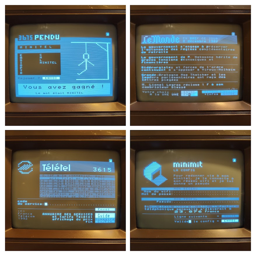

Je vous laisse savourer quelques screenshots pour le remember ... :
Photos d'écrans des échos : "Le Pendu", "Le Monde", "3615 Télétel" et la page de config MiniMit.

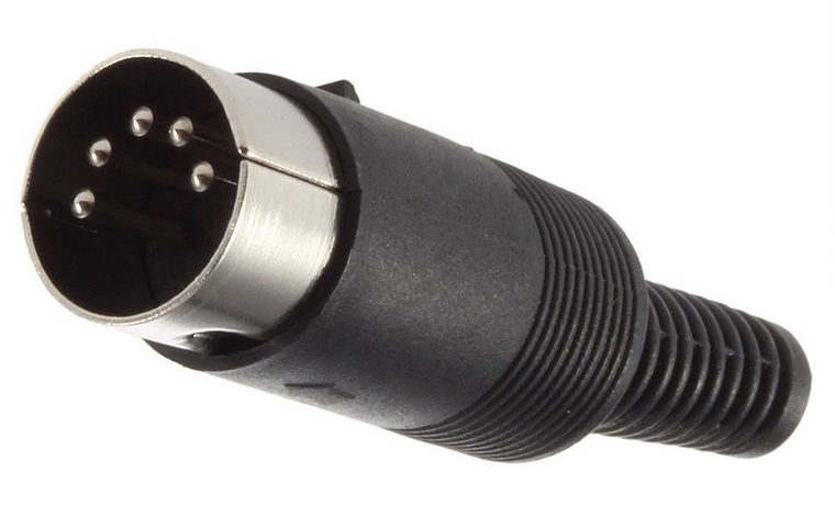

Prise DIN du MiniMit !

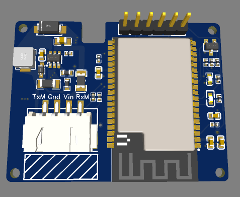

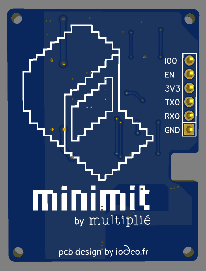

Carte électronique
La production est lancée, on reçoit d'ici 2 semaines des échantillons et si c'est Ok ils continuent à produire les 500 suivants. Pour ceux que ça intéresse, on va utiliser un module ESP32, le WROVER (datasheet) dans la version 16MB de flash et 8MB de RAM. Cela permettra de sauvegarder plus de choses en local.
Voilà à quoi ressemble la carte.
La PCB MiniMit !
La PCB MiniMit !

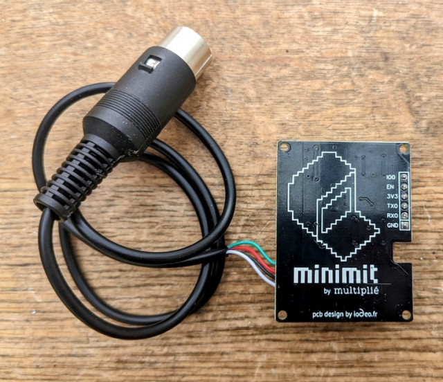

Boîtier et fil
J'attends des échantillons du fil qui relie le MiniMit au Minitel. Voici une photo qui n'a aucun intérêt.
Câble DIN du MiniMit.

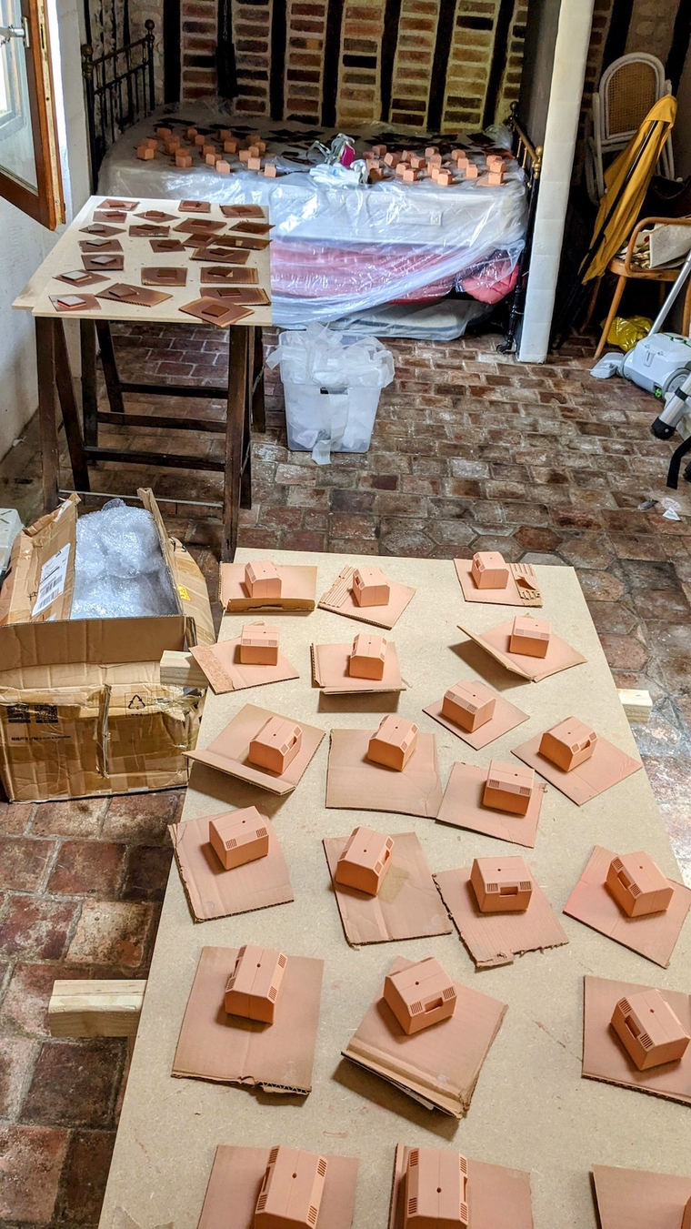

Et pour le boitier on affine encore quelques détails et on lancera les impressions 3D dans la foulée. Voici des rendus 3D des fichiers de production. Ils ne présentent pas non plus un très grand intérêt.

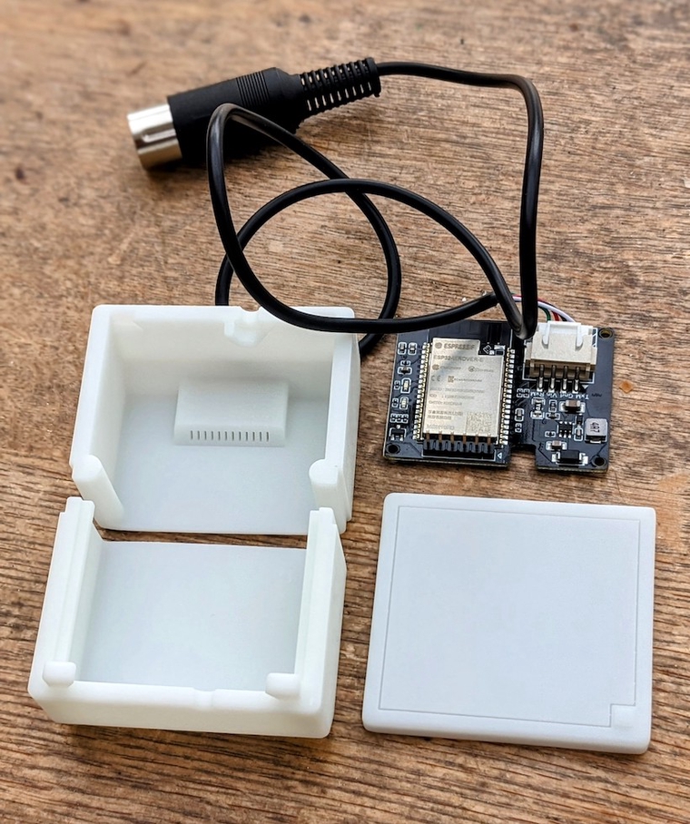

Il est temps de vous tenir un peu au courant parce que je sens que certaines ou certains s'inquiètent.
Globalement, ou TL;TR comme on dit : côté électronique et logiciel tout va bien, côté câble rien à signaler, en revanche côté boitier on n'y est pas encore.
Avant de rentrer dans les détails, voici quelques photos des échantillons de production.
Les détails
Côté électronique, ce qu'on appelle dans le jargon le PCBA (un circuit électronique avec des composants soudés dessus) est parfait, il est donc en cours de fabrication. On ne devrait pas tarder à recevoir les 500 cartes. Ensuite il faudra les programmer : c'est un peu comme coller des timbres sauf qu'on branche un câble et on appuie sur une touche. On va faire ça avec Pascale et Cécile. Hein Pascale et Cécile ?
Sur le logiciel on commence les premiers tests complets mardi prochain. On a déjà vérifié que la mise à jour à distance fonctionnait bien : on n'est jamais trop prudent.
Concernant le câble (les câbles me rendent toujours un peu nerveux, c'est pour ça que je vous en parle sans cesse) c'est bon : il est en fabrication.

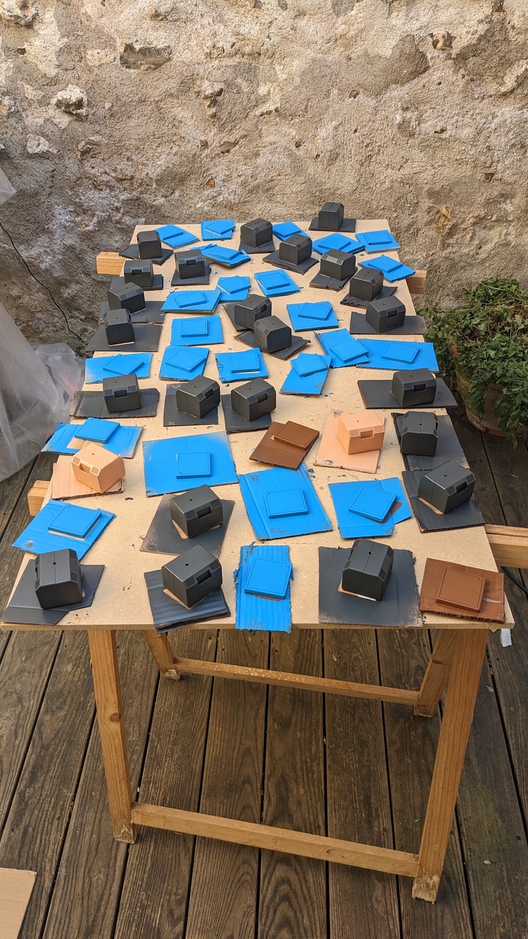

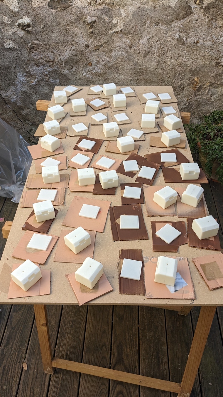

Là où le bât blesse - légèrement -, c'est le boîtier. Il y a en effet un petit jeu entre les deux pièces principales. Un jeu dû aux tolérances de l'impression 3D en résine. On est en train d'y remédier avec Thibault.
Concernant la date de livraison, parce que je sais que c'est surtout ça qui vous intéresse : on va plutôt miser sur début mai parce que la correction du boîtier et le lancement de la production vont nous faire perdre deux semaines. Pardon !
