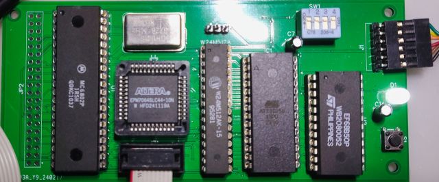

Re: [Présentation] - 68xxaddict
Pour le moment je n'ai qu'une carte les autres sont rangées prêtes a etre vendues
cette carte c'est ma carte compatible MicroSysteme 1 et SWTPC 6800
elle continent:
un 6802 a 1.8432Mhz, une ram 64k, une eeprom 8k ou 32k un 6850 et tout le reste de la logique dans un CPLD
elle est alimentée par le câble USB/Série
il y a un connecteur d'extension actuellement non monté il servir pour installer la carte contrôleur disque
pour booter les OS depuis un Gotek
le câble blanc visible sur la photo ne sert qu'a la programmation du CPLD
une fois la carte floppy débuggée je ferais une nouvelle version de cette carte avant de mettre les gerber a disposition
