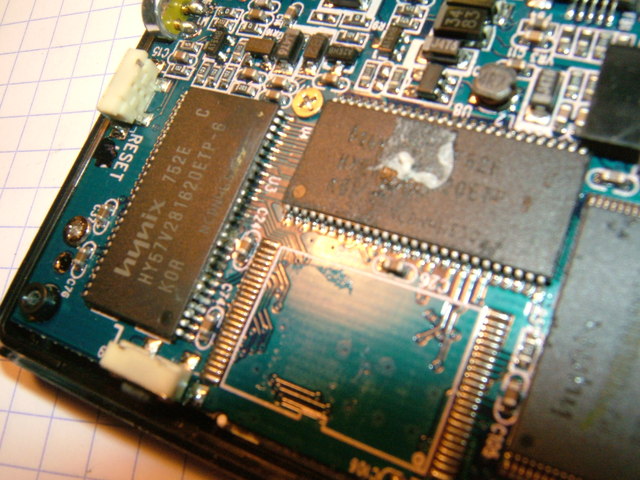

Pb chips sur carte mère Dingoo...
c'est la puce a gauche.
avec ses pattes qui étaient encore plus noires.
j'ai essayé de frotter mais bien sur rien...
donc j'enverrai la photo demain a dealextreme et j'essaierai de leur expliquer en anglais, ca va etre dur...
