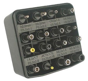

Un dernier point, où trouver l'embout bien entendu spécifique que personne ne vend
J'en cherchais un désespérément pour une alimentation HP d'un portable DV6000 (diamêtre extérieur de 4,75 mm et intérieur de 1,75) et et j'ai trouvé ceci : 16 embouts pour 4,90 chez Selectronic, ils possèdent 2 gros picots mâles que l'on peut souder sur le câble ou raccorder avec un petit domino pour ceux qui ne savent pas souder.
