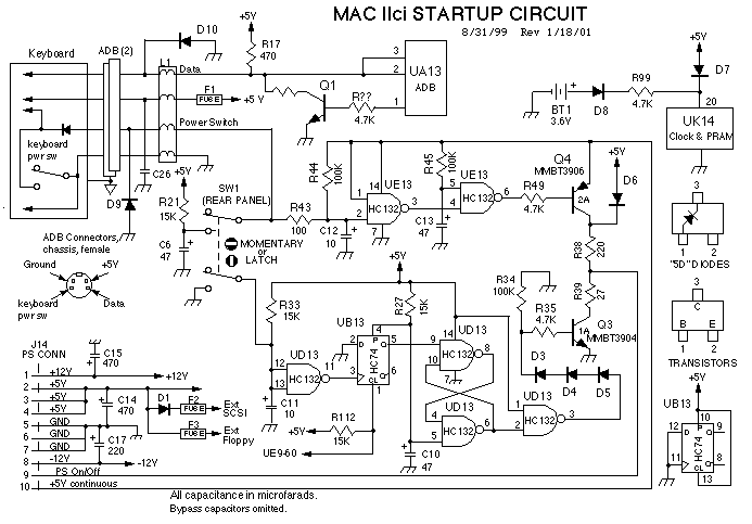

Il peut-être normal que ton IICI redémarre automatiquement à la mise sous tension, c'est une fonction prévue par APPLE.
A l'origine le IICI, en tant que machine la plus puissante de la gamme au moment de sa sortie (excepté le FX sorti 6 mois + tard), a été beaucoup utilisé comme serveur de fichier, il fallait donc qu'il redémarre automatiquement en cas de coupure de courant.
Il suffit simplement de tourner d'un quart de tour le bouton poussoir Marche/arrêt de l'alimentation à l'arrière de la machine, cela va le libérer de sa position enfoncée et donc de la position ON forcée. Cela peut provenir aussi du bouton Marche sur le clavier qui est coincé ou de l'électronique de gestion, à tout hasard je met le plan. Hum...Miam, miam une panne ! Peux-tu nous en dire plus sur le problème du Bondi Blue

pour le IIci, je viens de faire le test en tournant le bouton arrière et bingo il marche normalement.
