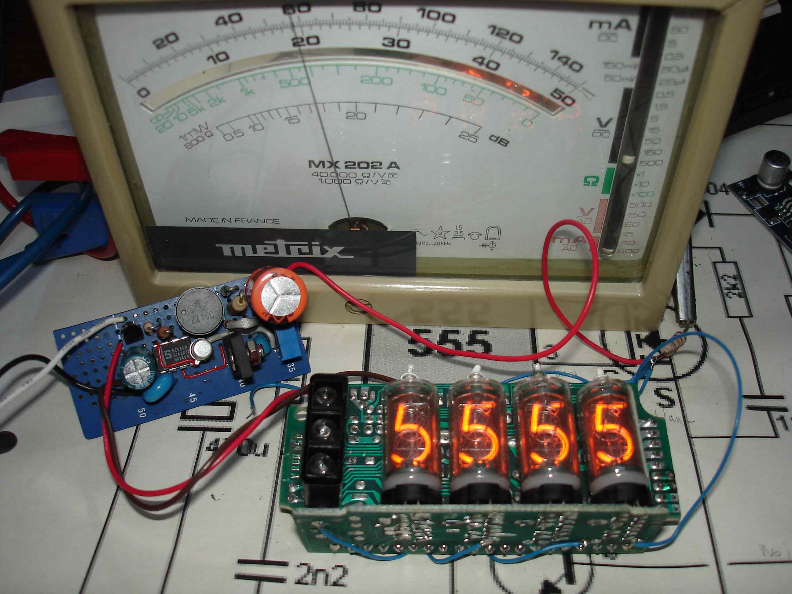

Thermomètre en cours de relookage :mrgreen:
J'ai réuni toutes les anodes et les ai branché à travers une résistance<br />de 12K sur le 200V.
de 12K sur le 200V.
C'est joli vous ne trouvez pas ?
On voit bien les cathodes qui représentent tous les chiffres...
L'alimentation d'origine étant morte, j'en ai bricolé une avec un NE555 qui commande un FET, elle arrive à monter à 350V au maximum :eeeek: J'y ai rajouté un petit régulateur 78L05 qui alimente le DM8441 (équivalent du SN7441) sur la carte derrière les afficheurs et qui commande les cathodes.
Je n'ai pas pu réutiliser la circuiterie originelle de commande des anodes que j'ai donc déconnectée.
Il me reste à réaliser les circuits de commande de multiplexage des anodes et bien sûr raccorder ça à un Arduino.

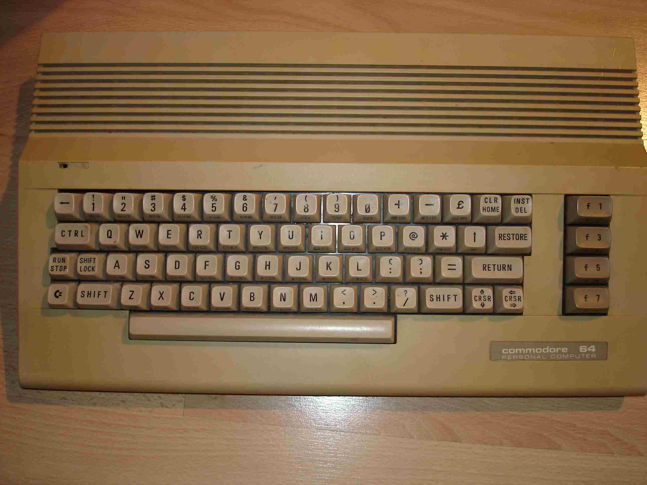

2 petits nouveaux viennent d'arriver :D .
Un Commodore C64B...Merci Mandrake !!
Il est un petit peu en panne, je n'ai pas l'alim ni le cordon vidéo aussi il y a du travail en perspective... chouette :mrgreen: !!

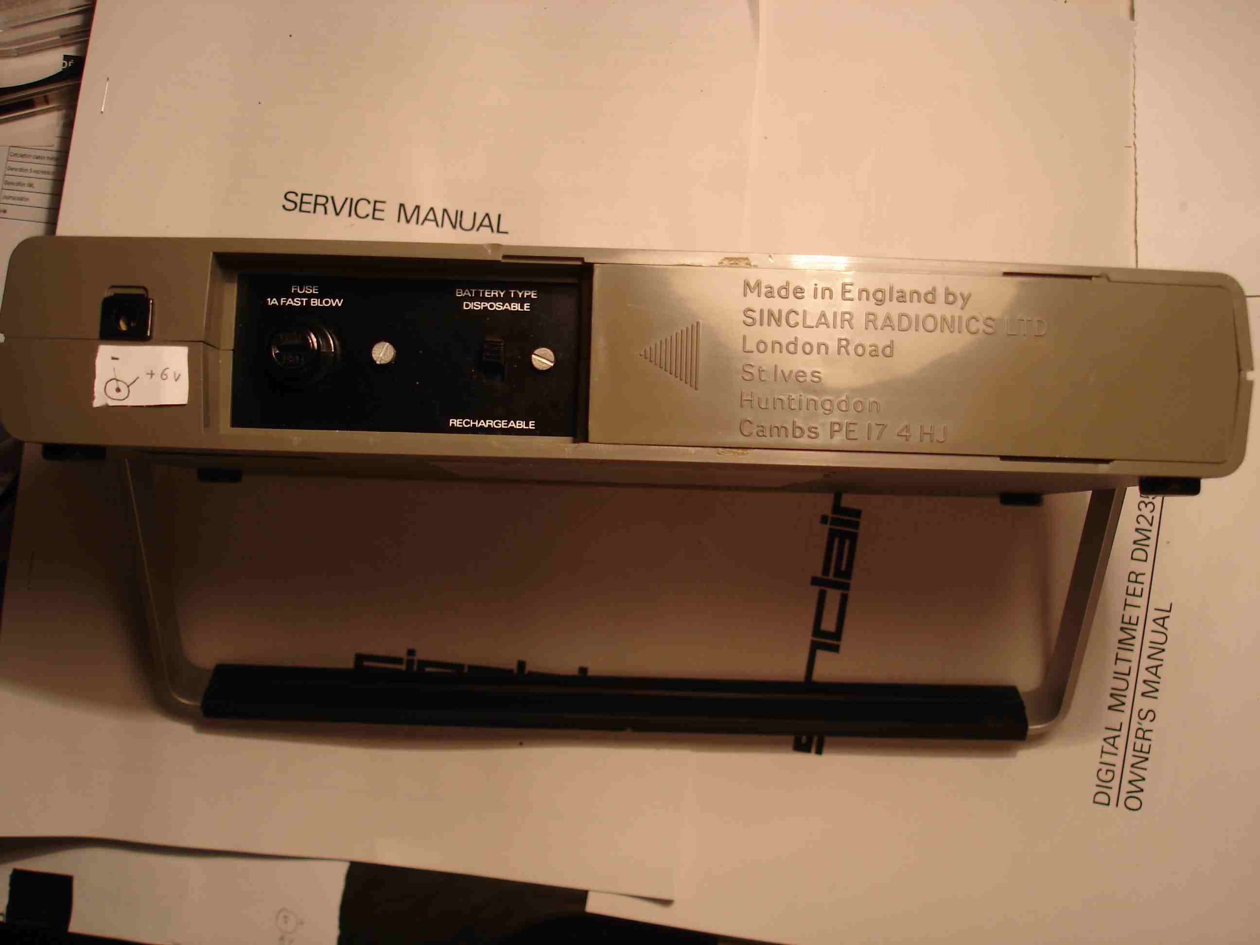

Ce n'est pas exactement un ordinateur mais par contre il a été fabriqué par SINCLAIR, et oui , avant de faire des micros, SINCLAIR a fabriqué des montres, des calculatrices, des radios, des télévisions et des instruments de mesures !!
C'est un multimêtre de table DM 235.
SINCLAIR DM 235
SINCLAIR DM 235
Là il est ouvert car les piles avaient bien coulé et, comme d'habitude, avant de brancher, je fais un petit tour de la bécane à la recherche d'éventuels problèmes. J'en ai profité pour faire un grand nettoyage et supprimer aussi les coulures d'acides.
Il faut dire aussi qu'il n'y avait aucune indication de voltage ni polarité sur le connecteur de l'alimentation, un indice cependant le logement de piles comporte 4 piles de 1,5V donc ça fait 6V et en suivant le + jusqu'au connecteur d'alim je m'aperçois qu'il est connecté sur la partie externe donc avec le moins au centre.
Après branchement d'une alim 6V, je repère un gros faux contact sur l'interrupteur, résolu par un petit coup de pince pour resserrer le capot métallique et un coup de KF contact et hop tout fonctionne normalement :D .

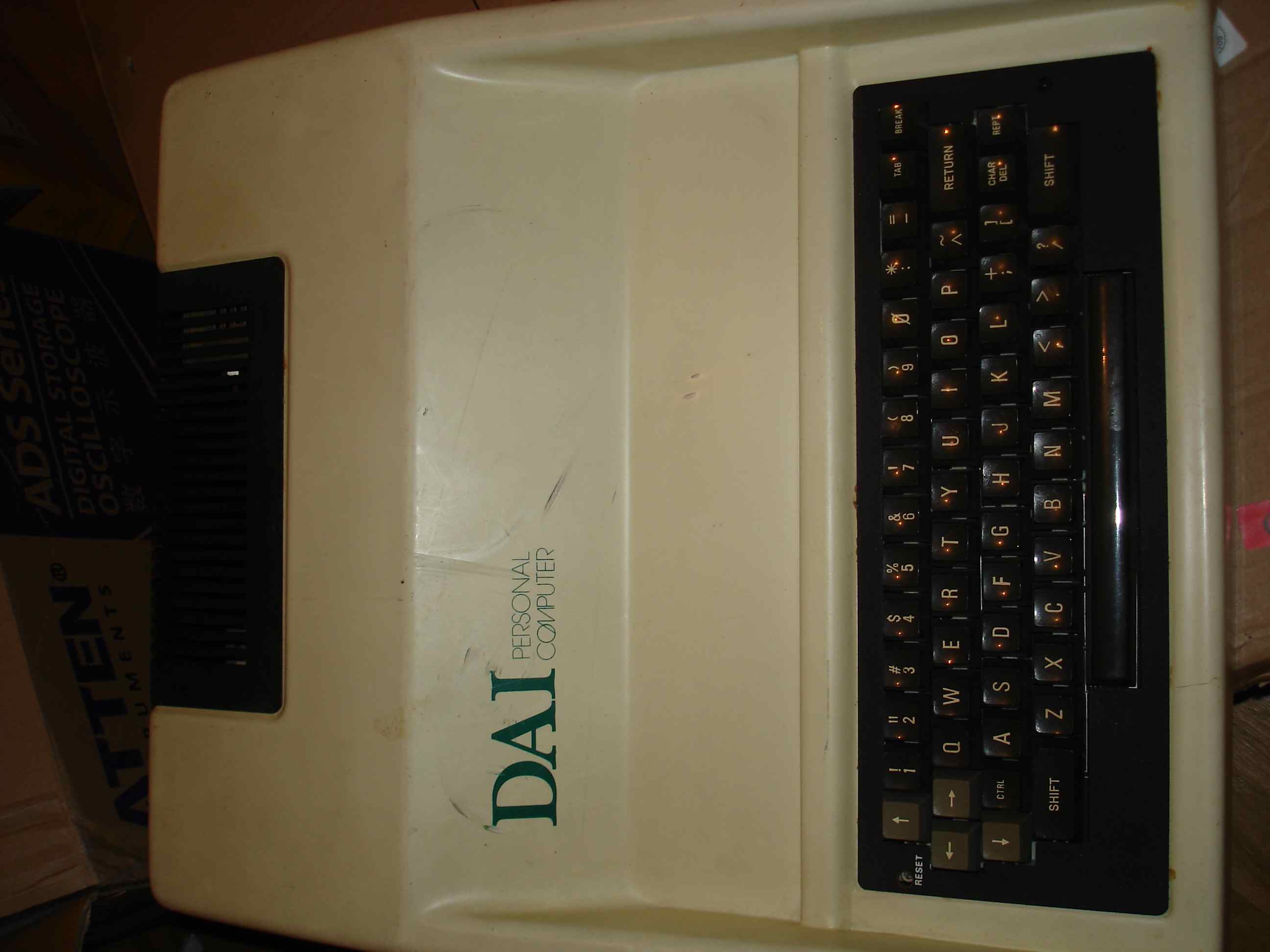

Un petit nouveau vient d'arriver tout droit de Belgique grâce à la générosité d'@lex :clap: .
Un DAI, ordinateur belge de 1979, une bête de course pour l'époque à base de 8080A, son stéréo, interface série, sorties joystick, sorties cassette, sortie vidéo UHF pour télévision, 48 K de Ram, emplacement pour coprocesseur arithmétique, sortie bus propriétaire...
Cet exemplaire fait parti des premières séries reconnaissables au logo vert et le clavier aux touches noires et sérigraphie blanche.
DAI top
DAI top

Il y a un peu de boulot avant de le brancher, d'abord sauver les proms, la ferrite de la self du 5V est cassée :doh: , il faut la recoller avant de mettre sous tension sous peine de faire sauter la partie découpage de l'alimentation, il y a aussi une ribambelle de condensateurs de découplage au tantale et là je suis quasiment sûr qu'il va y en avoir au moins 1 ou 2 qui vont s'envoyer en l'air avec force bruit et lumière :eek:. Un petit coup de KF contact dans les supports de circuits intégrés ne leur fera pas de mal non plus ::wink:
Les capots supérieurs et inférieurs sont fabriqués dans une espèce de matière plastique thermo-moulée qui semble vraiment costaud !

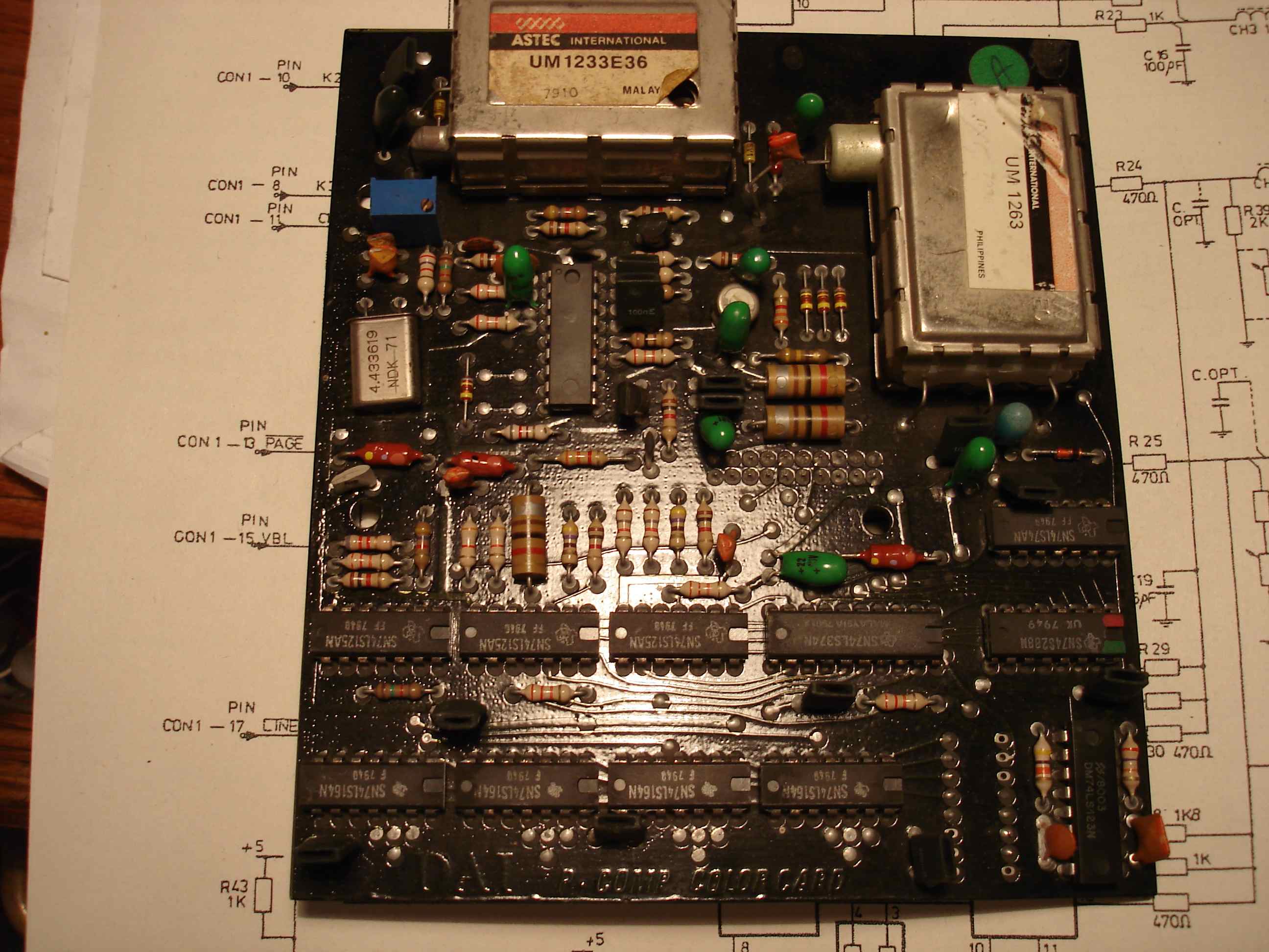

@lex, fournisseur officiel de DAI a encore frappé :banana: .
Tout droit arrivées de Belgique, 3 cartes vidéos pour mon DAI et en plus elles sont toutes différentes :clap: :8:.
DAI  carte vidéo PAL color card rev6

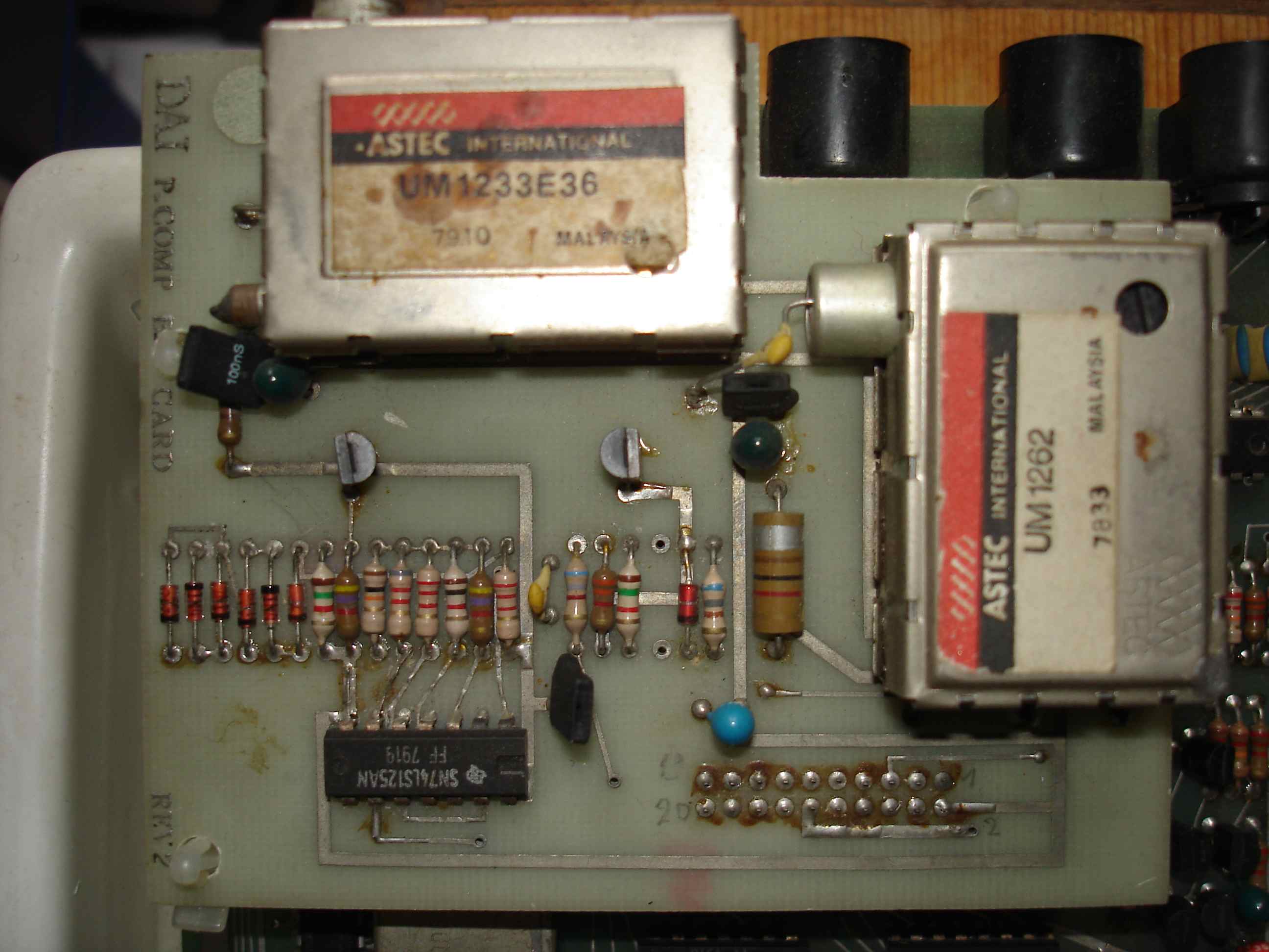

Et ci-dessous la carte vidéo d'origine...
Carte vidéo d'origine DAI P-COMP rev 2
Il y a un peu de travail avant de les connecter, quelques tantales fourbes qui n'attendent qu'une occase pour exploser ainsi que 2 condensateurs chimiques à changer sur la carte RGB.
