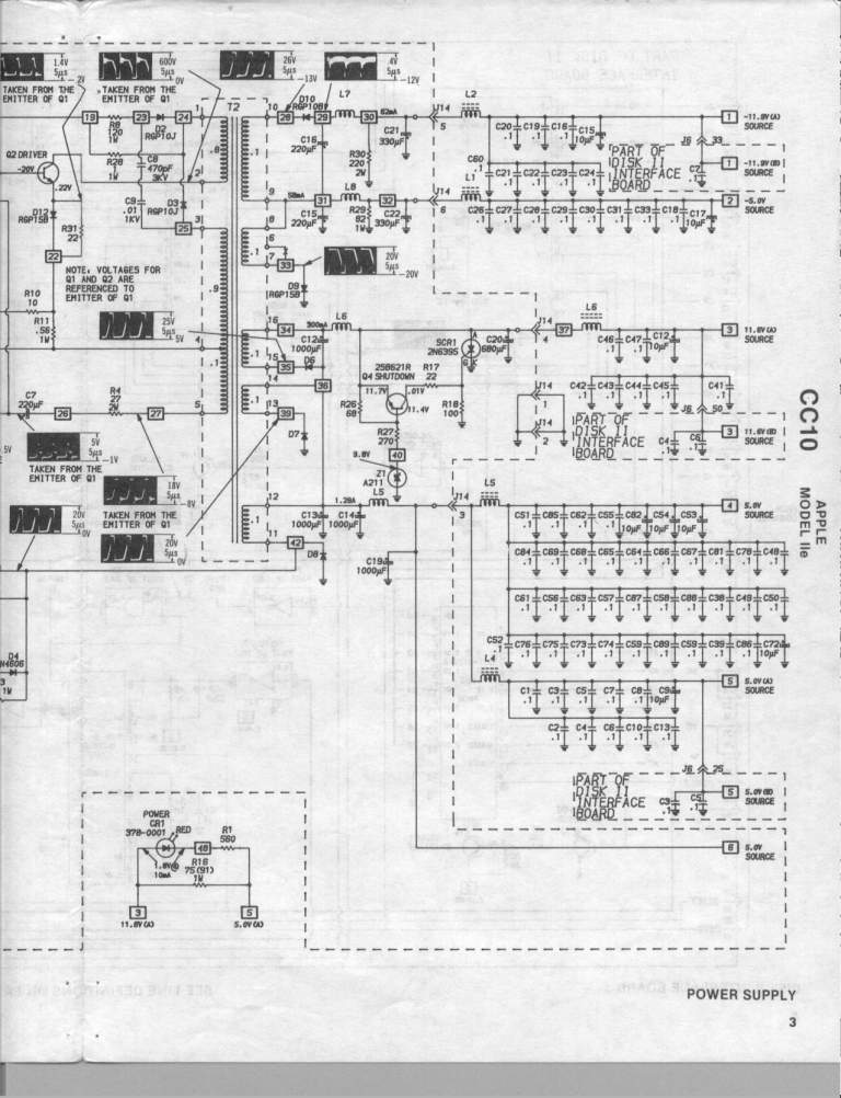

Les schémas et les photos de l'A2M0030 se trouve ici.
Pas de tension après le fusible, il n'y a pas 36 solutions, fusible HS, interrupteur HS ou connecteur secteur et si ton interrupteur est bon il ne respe plus grand chose à tester :drunken: !
Ci dessous les schémas en basse résolution.
Primaire alimentation APPLE 2 A2M0030
Secondaire alimentation APPLE 2 A2M0030

grâce à toi et aux schéma que tu m'a donné, j'ai suivis tes consignes.
voila ce que j'ai trouvé:
sur positif point 16 sur R3 10 ohms
point 13 sur VDR1 5 ohms
point 15 1 ohms
point 13 sur L9 1ohms
sur négatif point 16 sur R3 10ohms
point 13 sur VDR1 0.8 ohms
point 15 sur C1 1.2 ohms
je vais continuer les tests sur les condos
pour les résistances:
R8 / R28 / R6 / R16 / R14 / R18 ne répondent pas à l'ohmmètre (pas de mesure )
grâce à CASIO je vais pouvoir mettre les photos du patient.
merci à vous mes seigneurs.

L9 est donc plutôt une bobine, le machin gris étant une ferrite.
Par contre, pour tester les diodes et les résistances donnant des valeurs aberrantes, il vaut mieux les dessouder.
