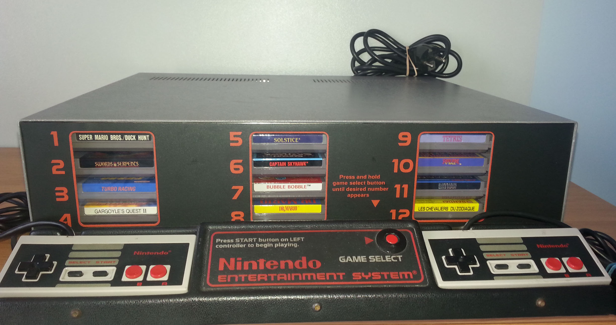

Comme il y a peu d’informations sur le M82, je vais faire le détail de ce que j’ai pu observer.

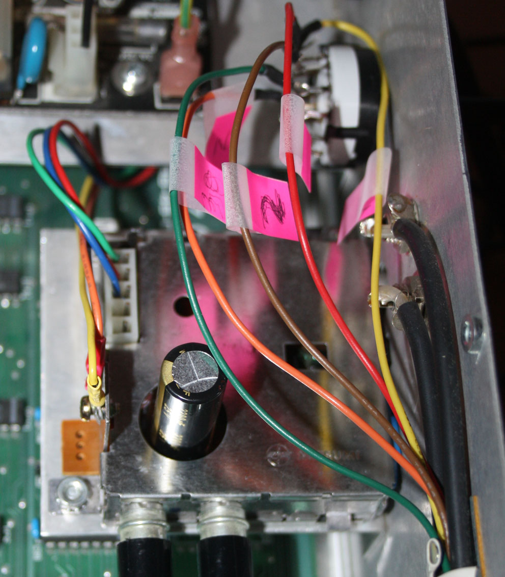

Lorsque je l’ai récupéré il avait pas mal souffert. Le commutateur rotatif, servant à définir le temps de jeu, avait été retiré/cassé laissant les fils à nu.
Lors de ma 1ere utilisation, j’ai essayé de repérer à quoi chaque fil correspondait :
* 30 Secondes (Vert)
* 2 Minutes (Marron)
* 6 Minutes (Rouge)
* 128 Minutes (jaune)
* Neutre (Orange)

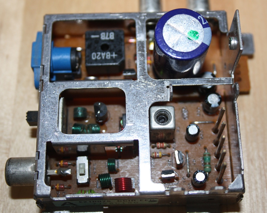

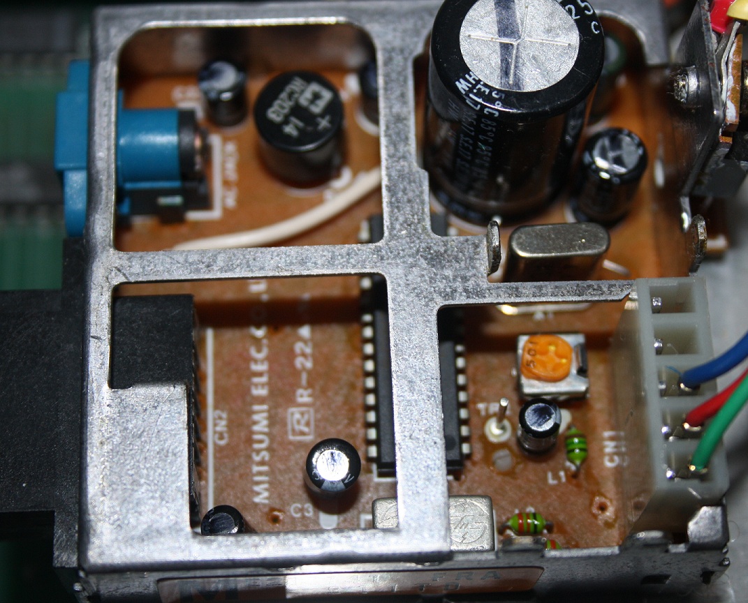

Voilà le convertisseur d'origine ouvert.
conv origine
conv origine
conv_orig2
conv_orig2
A première vue, il n'y a aucun condo mort (mais je peux me tromper).
J'ai pris également une photo de convertisseur de remplacement que j'ai monté sur la borne
et de même rien ne semble louche.

Re: [Qst] - Problème vidéo console NINTENDO M82
Belles photos !
L'intérieur des boitiers est vraiment très propre.
Même si les condensateurs semblent en bon état ils peuvent être desséchés et ne plus remplir leur rôle.
Ci-dessous, marqués en rose, les condensateurs que tu peux remplacer, si il y en a d'autres cachés par le blindage, remplace les également.
Tu dois les remplacer par la même capacité exprimée en µF, tu peux prendre un voltage identique ou supérieur, par exemple remplacer un 10 µF 16V par un 10 µF 25 V, la tension n'a pas d'importance si elle est supérieure à celle d'origine.
Le seul truc sur lequel je m'interroge est la coïncidence existant entre l'explosion du condensateur sur l'alimentation et ton défaut de stabilité verticale avec le boiter vidéo d'origine. Les 2 n'ont absolument rien à voir :think: .
Il est peut-être possible qu'en démontant l'alimentation tu ais tiré sur le connecteur vidéo et occasionné un faux contact et/ou fragilisé une soudure foireuse sur le bloc vidéo et sur la connectique reliant le bloc à la carte mère.
Vérifie bien toute la connectique vidéo ainsi que les raccordements à la masse sur les cosses vissées sur le boitier et les soudures du connecteur sur le bloc vidéo.
Attention, en dessoudant les condensateurs faire très attention à ne pas toucher les selfs (petit bobinage rouge et vert).
