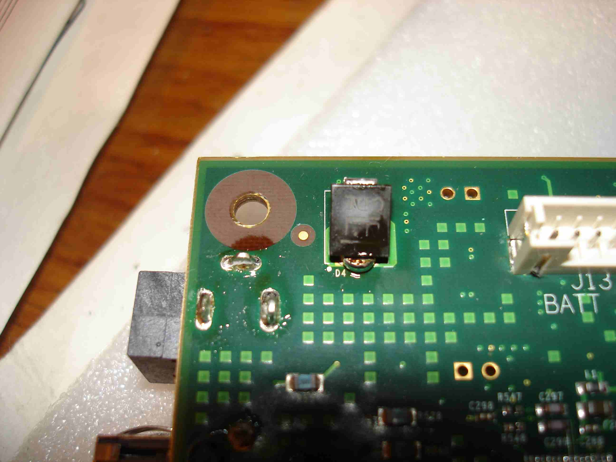

Je me suis lancé dans le branchement de la carte Texas OMAP3430 + carte mère SDP3430 VG4.00 et, comme d'habitude, petite inspection rapide pour voir s'il n'y a pas de bout de fil qui trainent ou des machins explosés.
Test du fusible d'alimentation et.... HS ::twisted: . Un fusible ayant toujours une bonne raison de sauter je regarde un peu plus loin pour voir si un vilain petit canard (un condensateur :mrgreen: ) ne va pas sauter au nez et je ne vais pas bien loin car je trouve une diode en parallèle sur l'alimentation qui est là pour protéger des inversions de polarité.
Un petit coup de fonction test diode avec le multimètre, verdict : diode en court circuit.
On ne le voit pas très bien mais j'ai simplement dessoudé une extrémité de la diode et l'ai relevé pour qu'elle ne fasse pas contact.
Diode HS
Diode HS
Je l'enlève, change le fusible et...
