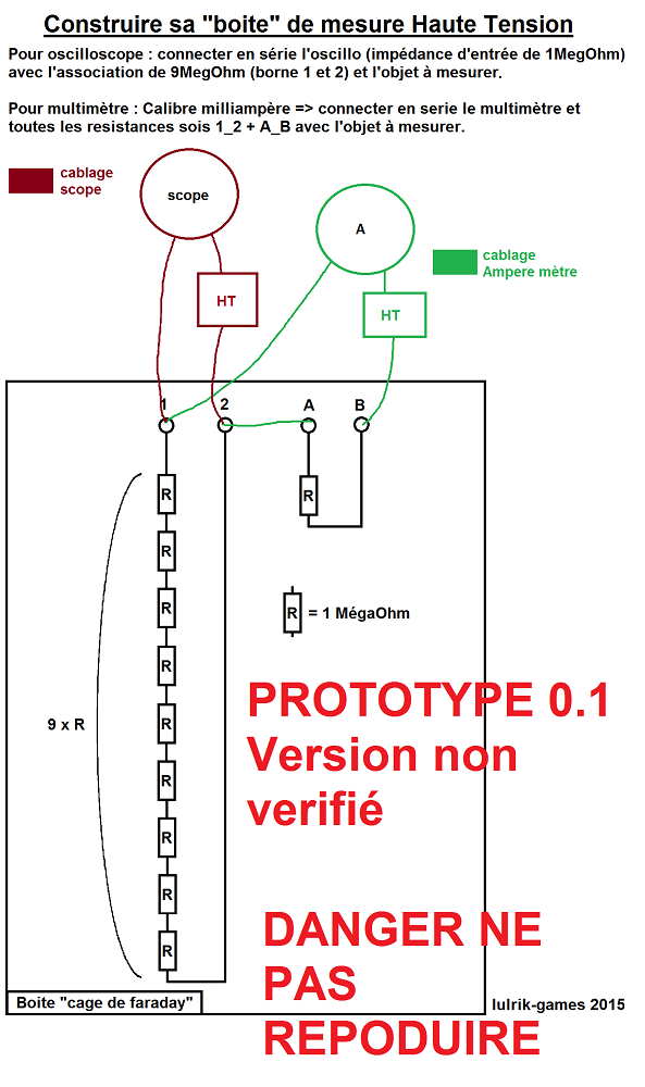

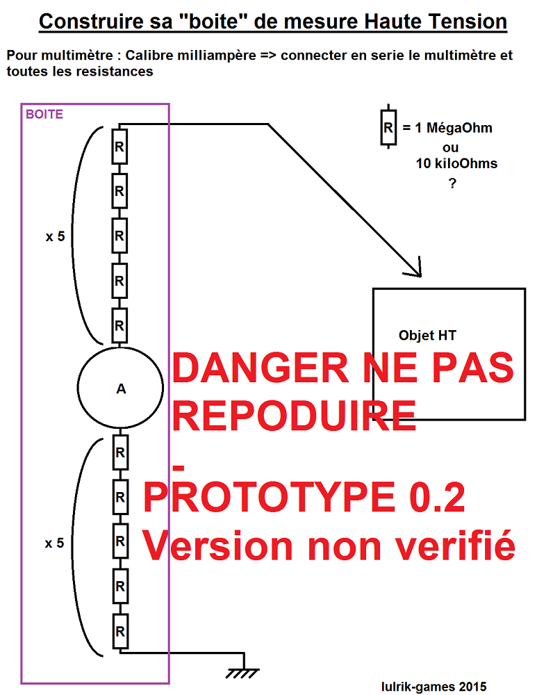

mon projet est de construire une sonde HT dont voila les plans en version tout à fait médiocre, aucune proportions n'est respecté.
Je connais les risques de la HT je suis moi même en électrotechnique, c'est du point de vue de la fiabilité et justesse de mesure que je bloque également du coté de l'électronique.
Proto 0.1.
Proto 0.1.
Proto 0.2 (préféré dans un premier temps).
Je vous remercie

Euh.... y'a un os de dinosaure dans le pâté dans tes schémas :eek:
On va revenir aux fondamentaux ::wink:
1 - Un instrument de mesure ne doit pas perturber la mesure.
2 - La mesure ne doit pas être perturbée par un instrument de mesure.
Wouaf wouaf wouaf elle est bien bonne celle là :mrgreen: !
Cela veut dire que pour mesurer une tension ton instrument de mesure doit avoir la plus grande résistance/impédance possible vis à vis de l'endroit où tu vas poser ta sonde car la mesure s'effectue en parallèle sur le montage.
Pour mesurer une intensité ton instrument de mesure doit avoir la plus faible résistance/impédance possible car on insère l'appareil de mesure en série dans la ligne dont on veut mesurer l'intensité.
Pour mesurer une haute ou très haute tension il faut un diviseur de tension. Pour le calculer et le fabriquer il faut connaitre la résistance/impédance de ton instruments de mesure ainsi que le facteur de division.
Admettons que ton appareil de mesure ait une résistance de 1 Mo et que tu veuilles un facteur de division de 1000 ce qui est assez prudent si l'on veut pouvoir mesurer des tensions de l'ordre de 1 à 10 KV .

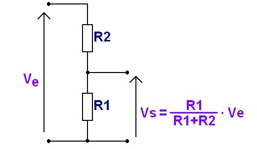

Diviseur de tension
Diviseur de tension
Dans le schéma imagine un oscilloscope à la place de la résistance R1, normalement il a une résistance d'entrée de 1Mo, si tu veux un diviseur par 10 il faut que R2 fasse 9 Mo.
Par exemple , si Ve = 10V il y a 9v aux bornes de R2 et 1 V aux bornes de R1 (ton scope), on a bien un diviseur par 10.
Pour faire un diviseur par 100, c'est simple, il suffit que R2 fasse 99 Mo.
Pour faire un diviseur par 1000, pareil, il suffit que R2 fasse 999 Mo.
Dans le concret cela veut dire qu'il suffit de mettre une résistance de 999 Mo sur l’entrée de ton scope, l'autre bout de la résistance mesurant la HT.
Une résistance pareil ça n'existe pas et il faut la fabriquer, Il faut 99 résistance de 10 Mo et une résistance de 9 Mo à relier en série, vu les tensions en jeu la fabrication est compliquée car il faut au moins une quinzaine de centimètres entre chaque borne de cette super résistance et noyer le tout dans la résine.
Il va aussi se poser un problème de précision et il te faut acheter des résistances à couche métallique de 1% ou mieux.

Eh bah ! merci pour cette réponse ultra complète !
J'ai parfaitement compris pour oscilloscope ! ça sera difficilement réalisable mais je souhaiterai tenter avec l'aide de ton schéma, quand j'aurais un oscillo.
Quand à mon schéma avec l’ampèremètre je voulais faire ça :
Avec un multimètre en calibre milli ou micro Ampère donc en utilisant des 10MegOhm de ma boite.
Je fait une mesure, je trouve 0.0002 Ampère donc U=R*I (10*10^6)*0.0002 = 2000 Volts
En effet le secondaire de mon oscilloscope = 2000V donc 2000V avec mon multimètre sois I=U/R = 2000/(10*10^6) =2^-4 sois 0.0002 Ampère
Mes calculs sont bons ?
Re: [Qst] - Fabriquation de sonde HT
Effectivement ton montage fonctionne, tes calculs sont presque bon (ils ne prennent pas en compte la résistance interne de la source de tension qui est loin d'être négligeable) et l'idée est valide ::wink: .
Il n'y a que la philosophie qui n'est pas bonne :think: ....
C'est un peu comme si tu essayais de mesurer la tension d'une batterie de voiture avec un ampèremètre d'une résistance interne de 1 ohm, tu vas trouver un peu moins de 12 Ampère pour une batterie de 12V, l'imprécision de la mesure étant causée par la résistance interne de la batterie.
Ca marche presque pour une batterie neuve mais si elle est quasiment HS et donc avec une résistance interne largement plus grande (5 à 10 ohms) que l'ampère mètre ça ne marche plus :bullwhip: .
Si tu veux mesurer la tension de cette même batterie HS il va falloir augmenter la résistance interne de l'ampèremètre de manière à ce qu"elle soit très largement plus grande que celle de la batterie.
En poussant le raisonnement, on voit que plus la résistance interne de l'appareil est grande, moins on perturbe la source et plus grande est la précision de la mesure.
Et hop voilà un ampèremètre qui vient de se transformer en voltmètre :mrgreen: .
