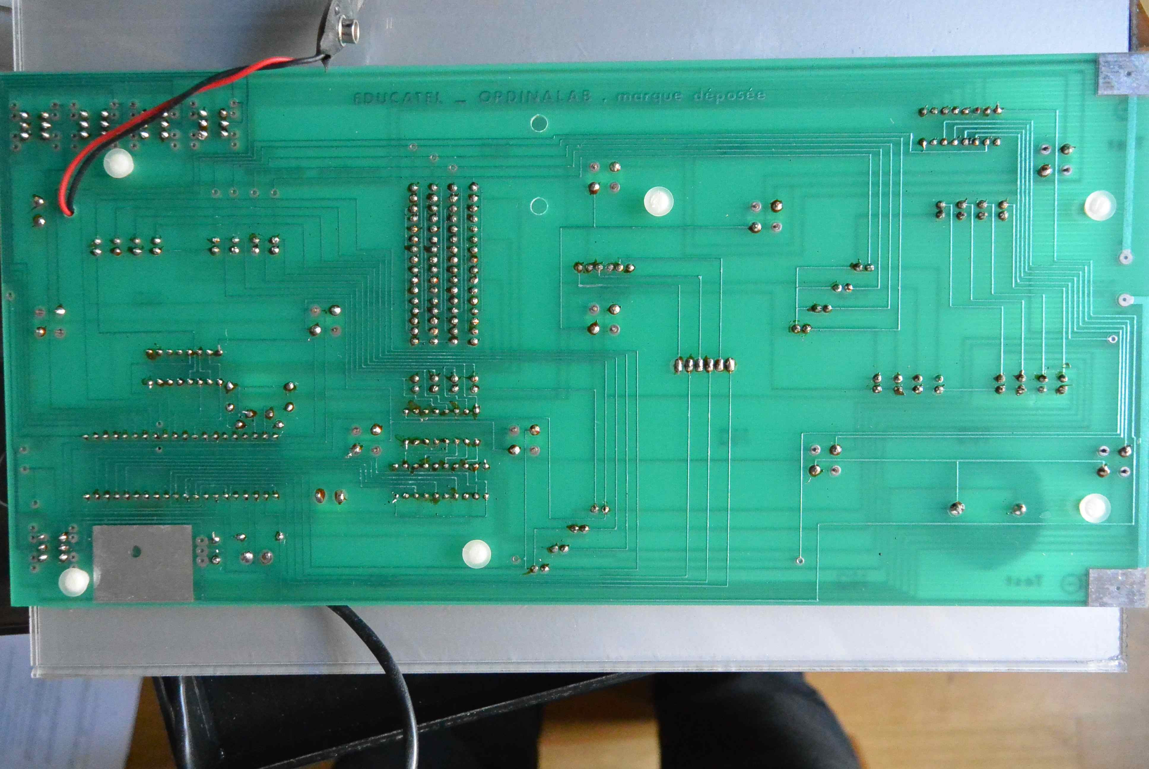

Un Ordinalab d'Educatel , c'est un outil qui qui permet d'aborder l'algèbre de Boole, fonctions AND, OR, addition, soustraction, multiplication de binaire, notion de registre, de bus...etc.
C'est déjà pas mal pour un début et finalement l'ensemble et le mode d'emploi sont assez bien conçus pour appréhender le binaire mais pour passer à la vitesse supérieure il fallait sans doute acheter un autre matériel dont le prix devait décoiffer :bullwhip: .
Le kit est autonome et fonctionne avec 4 piles de 1,5v mais on peut aussi le raccorder à un minitel pour visualiser les opérations effectuées. Ce n'est que de la visualisation, la communication est unidirectionnel, d'ailleurs la prise DIN n'a que la masse et le fil de transmission des données du kit vers le minitel.
Il n'y a pas grand chose sur la carte mère, un microcontroleur (Motorola ZC82353P), un buffer bidirectionnel, (74LS244) et un double démultiplexeur 1 vers 4 (74LS155). La mémoire utilisable et modifiable est réduite au strict minimum, 15 nibbles de 4 bits :eeeek: .
Pas de régulateur de tension, les 6V fournis par les 4 piles sont abaissés de 600 mV grâce à une diode connectée en série dans l'alimentation ce qui fait 5,4 V.
Ca fait beaucoup ::( , les TTL standards sont donnés pour 5,25 V au max mais la tension des piles baissant rapidement avec l'usure les circuits ne souffrent pas trop.
La construction est vraiment légère :/<br />Le synoptique est très clair et la doc n'est pas nécessaire pour comprendre le fonctionnement.
J'ai réparé 3 touches qui ne répondaient pas, elles avaient été certainement démontées et mal remontées :eh: .
Le coupleur des 4 piles se connecte sur le connecteur en haut de l'image, ATTENTION à ne pas mettre une pile de 9 V à la place !
Je n'avais pas de minitel alors j'ai dû bricoler :8: .
Je me suis servi de la partie convertisseur USB série vers TTL d'un Arduino (le kit envoie des signaux TTL) et j'ai lancé l'émulateur minitel d'Hyperterminal, la conversion n'est pas parfaite mais suffisante pour les opérations de base :D ..
