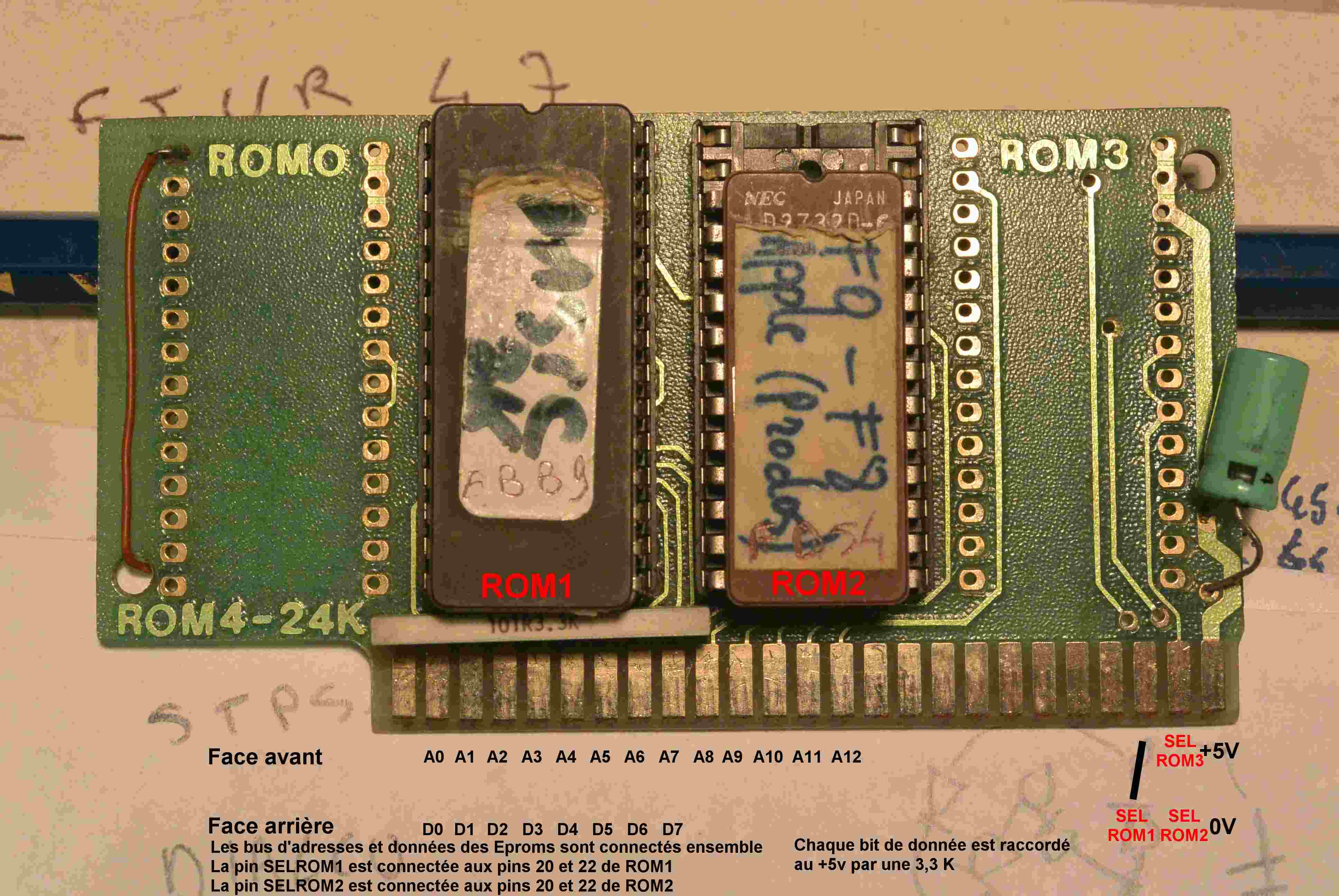

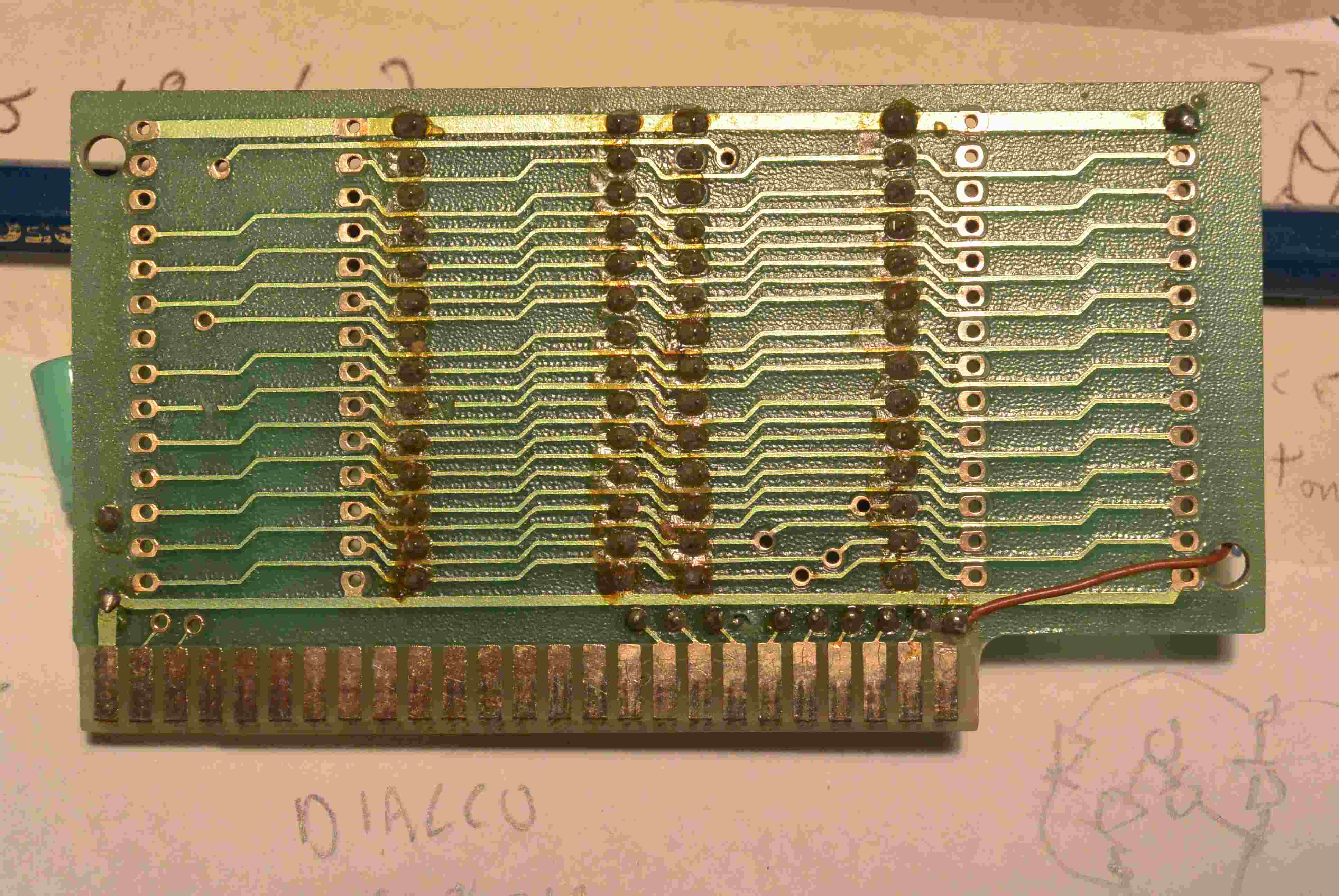

J'ai retrouvé cette carte dans mon fourbi.
C'est une carte qui supporte les eproms sur un compatible APPLE 2 - MICRO II et peut être aussi pour un BOSS II, sans elle rien ne marche ::twisted: .
J'ai relevé le schéma qui est ultra simple et ai dumpé les 2 eproms (une 2764 et une 2732) :D.

Oops... Même si on peut le déduire de la taille des dumps, j'ai oublié de dire que la ROM1 est une 2764 et la rom2 une 2732 ::wink: .

J'ai récupéré deux cartes comme celle-ci pour ma carte mère bi-pro 6502 et Z80.
Malheureusement, je n'ai pas encore trouvé le temps de réussir à la faire booter correctement.
J'ai également récupéré deux dump. Il semble y avoir plusieurs versions différentes des ROM : D0 à E8 est toujours identique. Par contre, il y a quelques différences en F0-F8 (dump en PJ).
Pour info, la 2732 contient F0-F8, la 2764 E0-E8-D0-D8 dans cet ordre, je m'attendais plutôt à D0-D8-E0-E8.

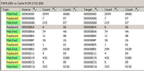

Re: [Info] - Carte EPROM Clone APPLE 2 - MICRO II ou BOSS II
Peut être y a t'il eu plusieurs types de cartes mères utilisant ce type de carte mais adaptée au hard, absence de Z80, de carte langage ou d'extension 16k par exemple.
Ceci pourrait expliquer les différences entre nos dumps de la F0F8.
differences F0F8.jpg (21.85 Kio) Vu 42900 fois
En particulier à l'offset BB4 de ton dump où on a une bardée de 11 NOP's et la séquence C9 E0 90 02 29 DF 29 3F 09 40 60 sur le mien.
Qu’utilises tu comme outil de comparaison de fichiers hexa, je trouve Hex workshop super mais il est payant après la période d'essai de 25 jours ::( .

Je suis un adepte de l'outil polyvalent Beyond Compare.
Mais lui aussi est payant après une période d'essai...
Au sujet des différences, je ne pense pas que le moniteur contienne quoi que ce soit en rapport avec le Z80.
Et j'ai toujours vu ces cartes équipées en standard de 64 Ko (8 x 4164).
Je pencherais plutôt pour la gestion des minuscules en fonction de la ROM vidéo installée.
La séquence que tu indiques donne ce code que j'ai placé arbitrairement en $300 :
Code : Tout sélectionner
300 CMP #$E0
302 BCC $0306
304 AND #$DF
306 AND #$3F
308 ORA #$40
30A RTS
