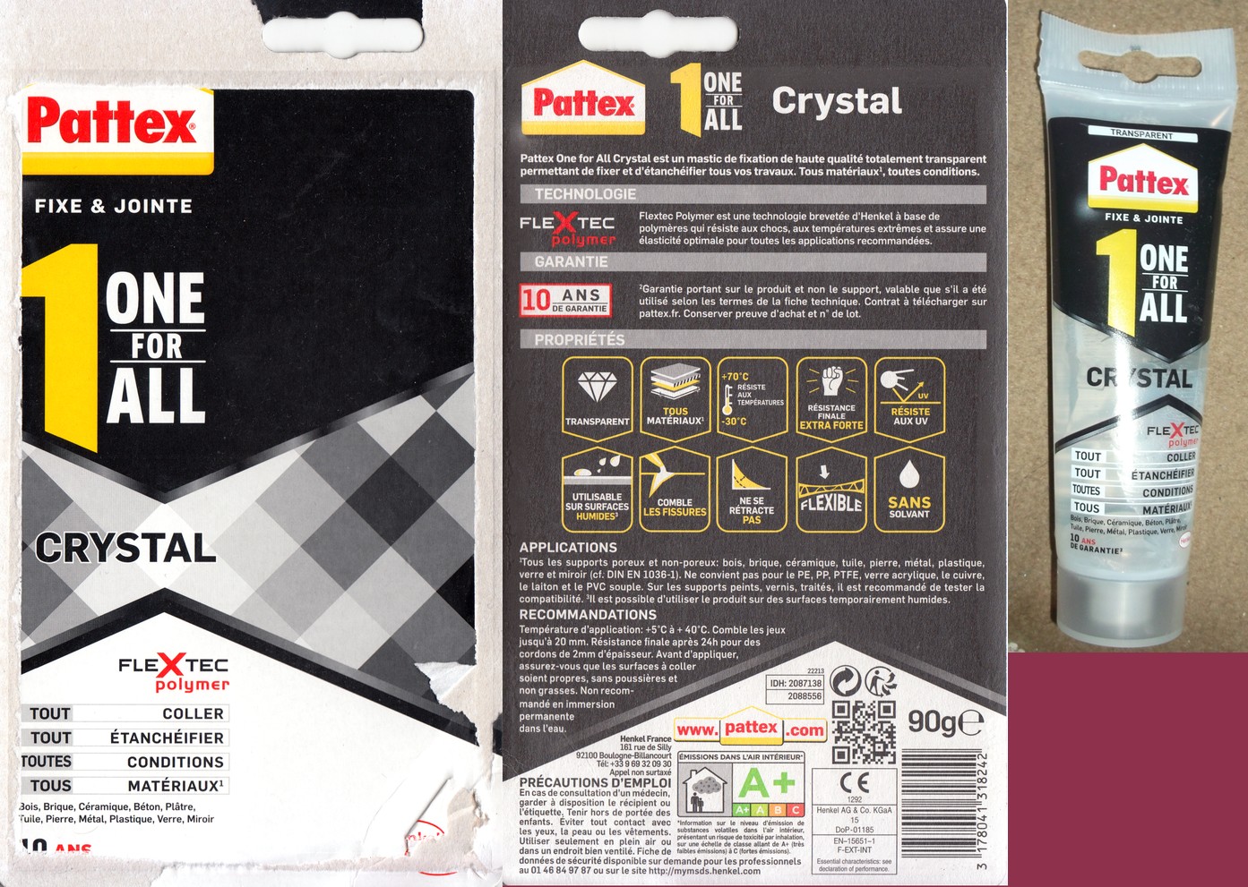

je me suis dit que si j'avais un genre de caoutchouc semi-liquide ca serait super.
direction un magasin de bricolage ou au bon rayon d'un hyper-marché.
j'ai trouvé un mastic transparent qui a hyper-marché.
sans démonter l'imprimante, mais en la basculant sur le coté,
j'ai eu accès aux deux rouleaux, avec un cutter j'ai appliqué le mastic,
en plusieurs fois car j'ai fait tourner les rouleaux seule une petite partie étant accessible à chaque fois.
la couche n'est pas très régulière mais ca me sauve la vie de mon imprimante et de mon porte monnaie.
il y avait d'autres marques de produits similaires, mais le dos du blister avait des indications techniques.
températures 70 degrés (enfin dans l'imprimante ca doit être beacoup plus)
flexible, ne se rétracte pas et comble les fissures ont surement participés a la réussite de l'opération.
garantie 10 ans!
pattex oneforall crystal tube 90g
