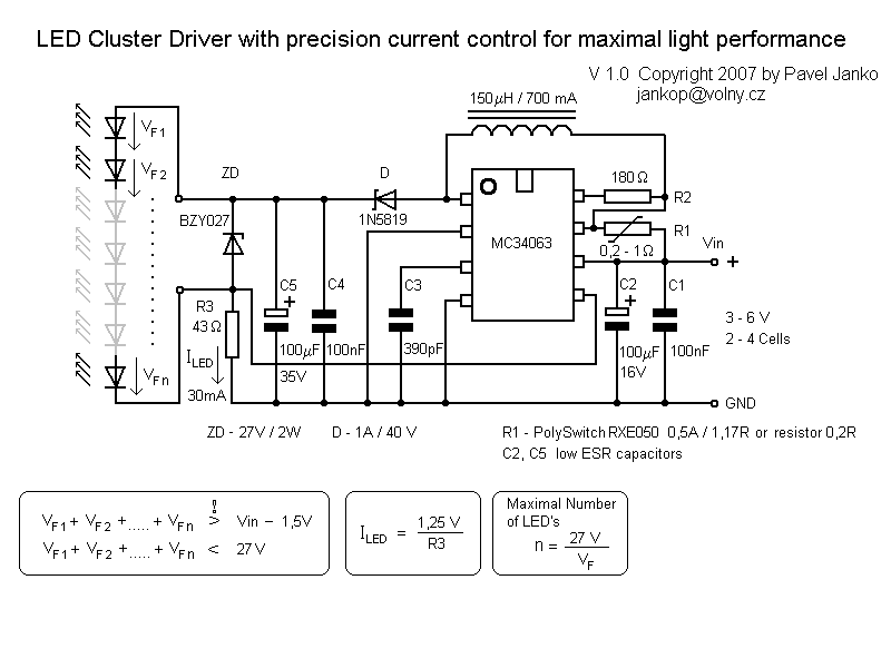

— Je me tourne alors vers une “vieille connaissance” : le circuit intégré 34063, qui est capable de beaucoup de choses, notamment de piloter une série de LEDs sur une tension aussi basse que 3,7V, soit une batterie 18650 de récup' de batteries d'ordinateurs portables ! Mais d'abord une simu sur l'excellent logiciel “LTSpice” :
, puis, avisant une platine de chargeur de téléphone portable pour automobile (avec prise allume-cigares) qui “arborait” ce genre de circuit intégré, je la modifiai pour répondre à ce cahier des charges, à partir de ce schéma :
Le circuit de base, “glané” sur le Net.
