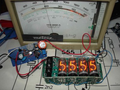

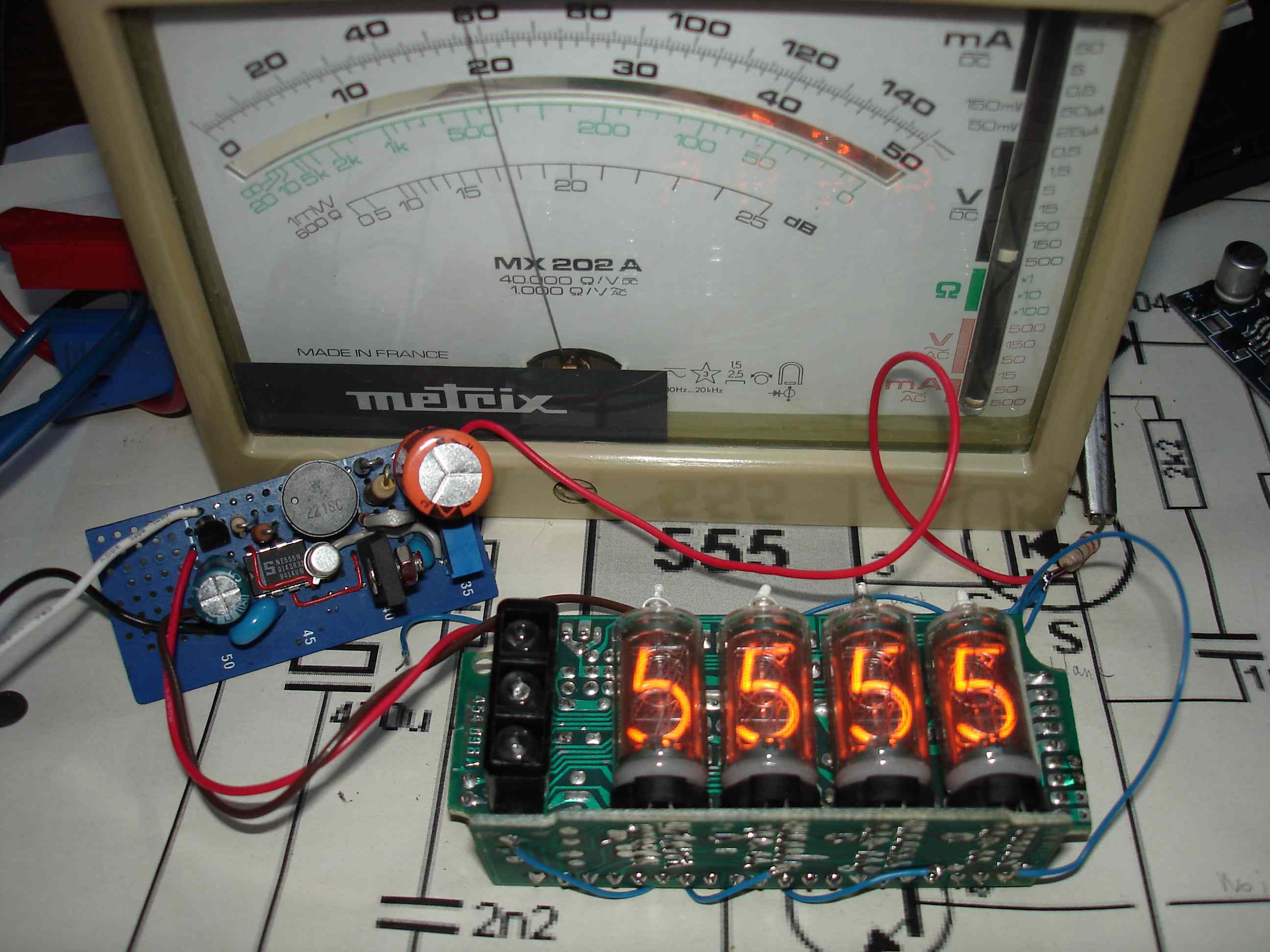

J'ai réuni toutes les anodes et les ai branché à travers une résistance<br />de 12K sur le 200V.
de 12K sur le 200V.
C'est joli vous ne trouvez pas ?
On voit bien les cathodes qui représentent tous les chiffres...
L'alimentation d'origine étant morte, j'en ai bricolé une avec un NE555 qui commande un FET, elle arrive à monter à 350V au maximum :eeeek: J'y ai rajouté un petit régulateur 78L05 qui alimente le DM8441 (équivalent du SN7441) sur la carte derrière les afficheurs et qui commande les cathodes.
Je n'ai pas pu réutiliser la circuiterie originelle de commande des anodes que j'ai donc déconnectée.
Il me reste à réaliser les circuits de commande de multiplexage des anodes et bien sûr raccorder ça à un Arduino.
Messages : 1098

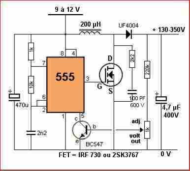

Pour les curieux, voici le plan de l'alimentation haute tension pour les tubes Nixie's
Alimentation Nixie NE 555 Power supply for Nixie
alim HT 555.JPG (11.58 Kio) Vu 170199 fois
Par rapport au schéma d'origine et aux variantes qu'on trouve un peu partout sur le web j'ai fait quelques modifs :
  • La self de 200 µH au lieu de 100 => meilleur rendement et tension maximum plus élevée.
    Le condensateur de filtrage de 4,7 µF: dans le schéma d'origine il est à 200 V ce qui est vraiment insuffisant il faut un 400 V à cet endroit.
    Le FET : on voit souvent un IRF 730 (5 A) ou un 740 (10) qui sont des 400v de tension de claquage, j'ai préféré mettre un 2SK3767 qui est un 600 V 2 A car l'important est la tenue en tension et non l'intensité car à cet endroit j'ai mesuré des transitoires à 450 V au scope et en plus c'est tout ce que j'avais de disponible dans mes tiroirs :D
    Le condensateur de 100 PF en série avec une 2K2: Il faut aussi un 600 V à cet endroit pour le circuit d'amortissement des transitoires.
Bien sûr la diode n'est pas une 1N4004 mais bien une UF4004 ou une BYW95B ou C qui est indispensable à cet endroit car le circuit pédale à ~32Khz, il faut donc impérativement une diode rapide.

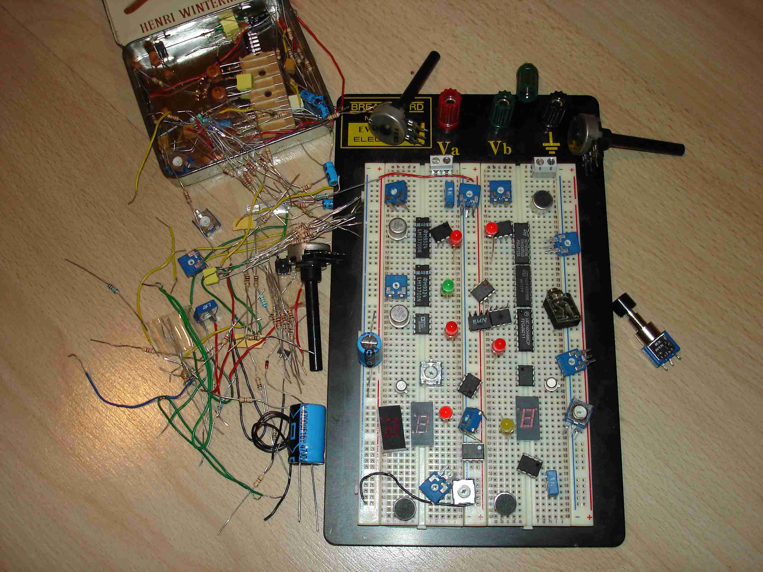

Bon, ce ne sont pas vraiment des objets de collection mais voilà un don bien sympathique de Mr Artignan, un grand merci à lui :respect: , qui va me permettre de bien m'amuser :mrgreen: !
Une double plaque d'essai, des amplis opérationnels, PLL, comparateur, des leds, des afficheurs et toute la petite quincaillerie qui va bien, humm...Miam...miam.
je ne serai pas étonné qu'un de ces jours cette plaque d'essai fasse l'objet d'une petite démo à la WDA :8: .

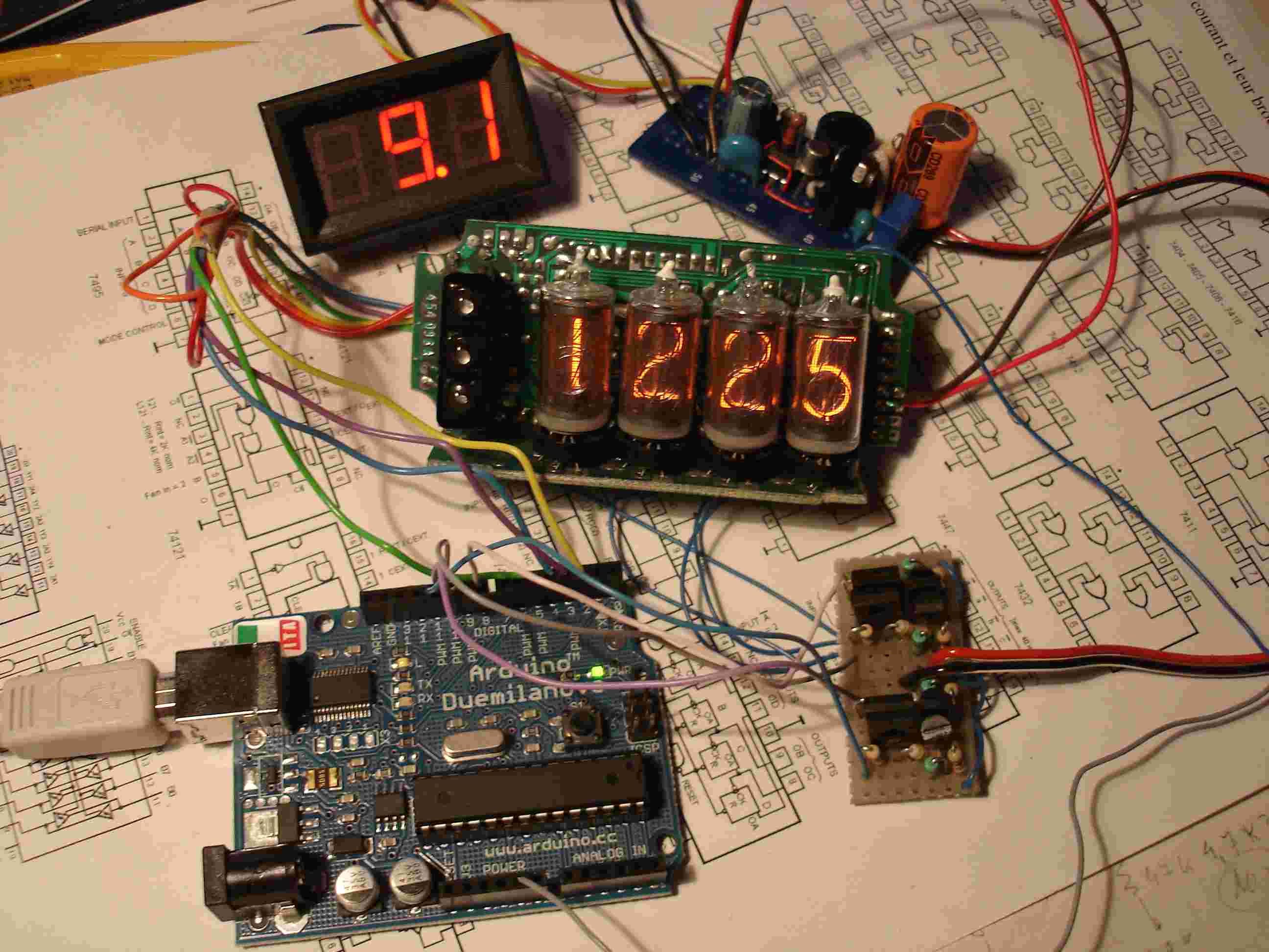

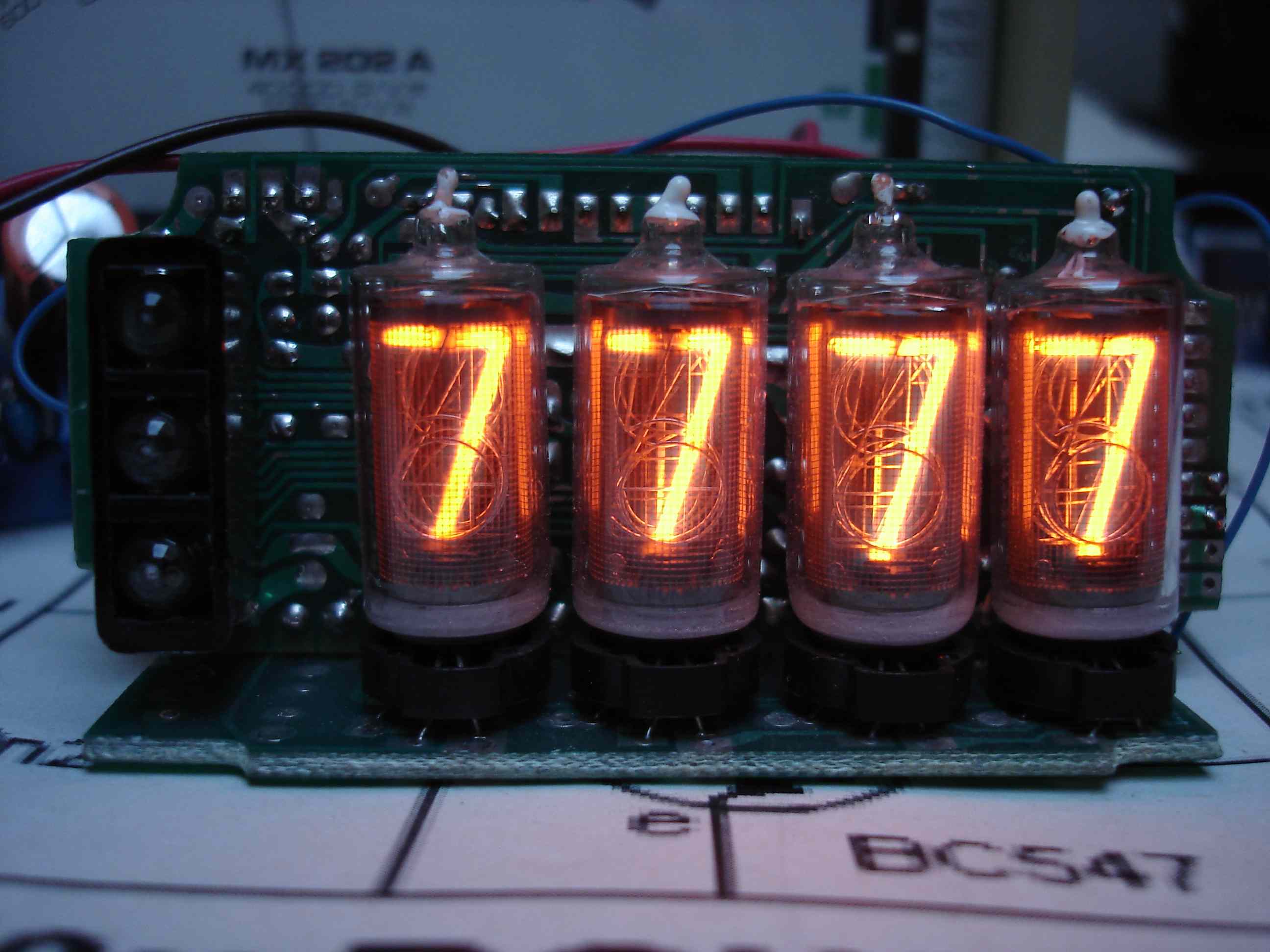

Et voilà, j'ai "profité" d'être coincé à la maison par une bonne grippe ::twisted: pour avancer un peu dans la modification du thermomètre en horloge.
Et ça marche :rock:
Nixie Clock  &amp; Arduino
Nixie Clock & Arduino
En bas à gauche, tout le monde l'aura reconnu, un module Arduino, à droite les drivers haute tension que j'ai fabriqué pour la commande des anodes par l'Arduino.
En effet, l'Arduino ne peut commander que 5 V sous quelques milliampères et les tubes ont besoin de 180 V d'où le petit circuit intermédiaire qui permet de commander du 180 V avec un simple niveau logique en 5 V délivré par l'Arduino.
En haut à gauche, un petit voltmètre totalement inutile mais je n'ai pas pu résister à son prix de 2,15 Euros frais de port inclus de Chine (bon j'avais commandé d'autres bricoles aussi ::wink: ).
Il ne me reste plus qu'à remettre ça dans la boite d'origine et à améliorer le programme de l'Arduino pour pouvoir régler l'heure et le reveil :think: .
Pour ceux qui se demandent comment l'Arduino peut commander 4 afficheurs de 10 chffres avec seulement 8 fils de commande, la solution est ... beeeeep.... oui bien répondu.... :clap: Multiplexage :eeeek:
C'est simple.... Avec 4 fils on commande un décodeur ( SN7441) qui transforme le code sur 4 bits en "allumant" une seule des 10 sorties du circuit intégré (de 0 à 9), chaque sortie est reliée à la cathode correspondante au chiffre sur l'afficheur. Les chiffres des afficheurs sont tous câblés en //, tous les 1 ensembles, les 2...etc
Les 4 autres "allument" directement l'anode d'un afficheur.
Par exemple, on veut afficher 12h25, on présente le code du "1" qui allume la cathode du chiffre 1 et en même temps on allume l'anode de l'afficheur n°1, rapidement on passe à l'afficheur suivant, le n°2 dont on allume l'anode et on présente le code du "2" (allumage cathode du chiffre 2), on continue avec le n°3 et on présente le code du "2", on termine avec le n°4 où l'on présente le code du "5" puis le cycle recommence.
L'important est qu'à un instant donné il n'y a qu'un seul afficheur allumé mais comme on allume successivement très rapidement chacun des afficheurs on a l'impression, avec la persistance rétinienne, qu'ils sont tous allumés en même temps... ::wink:

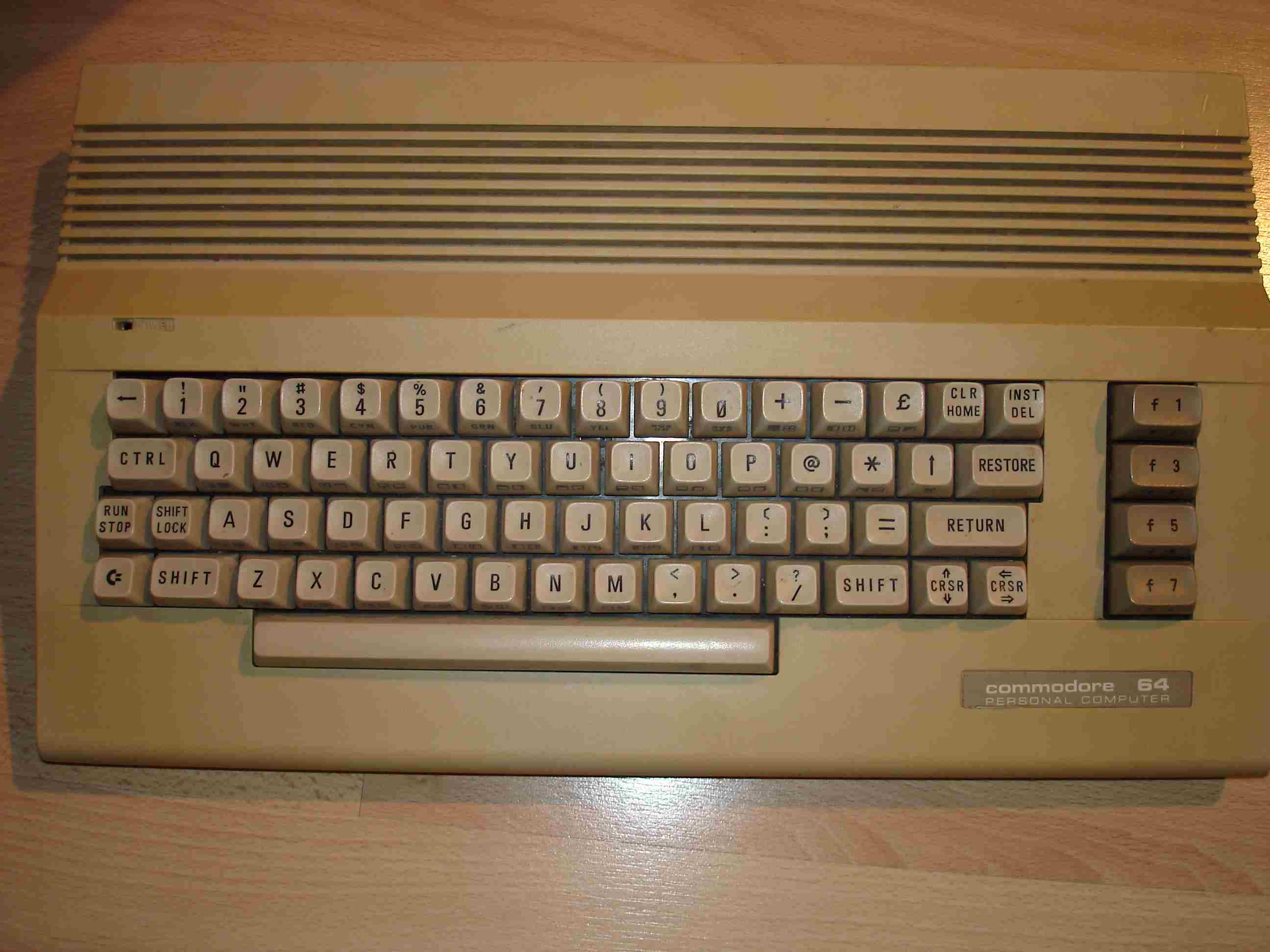

2 petits nouveaux viennent d'arriver :D .
Un Commodore C64B...Merci Mandrake !!
Il est un petit peu en panne, je n'ai pas l'alim ni le cordon vidéo aussi il y a du travail en perspective... chouette :mrgreen: !!

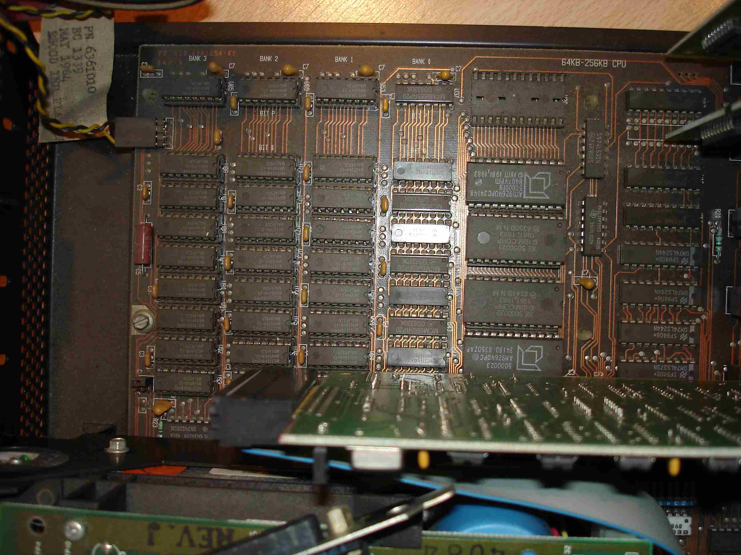

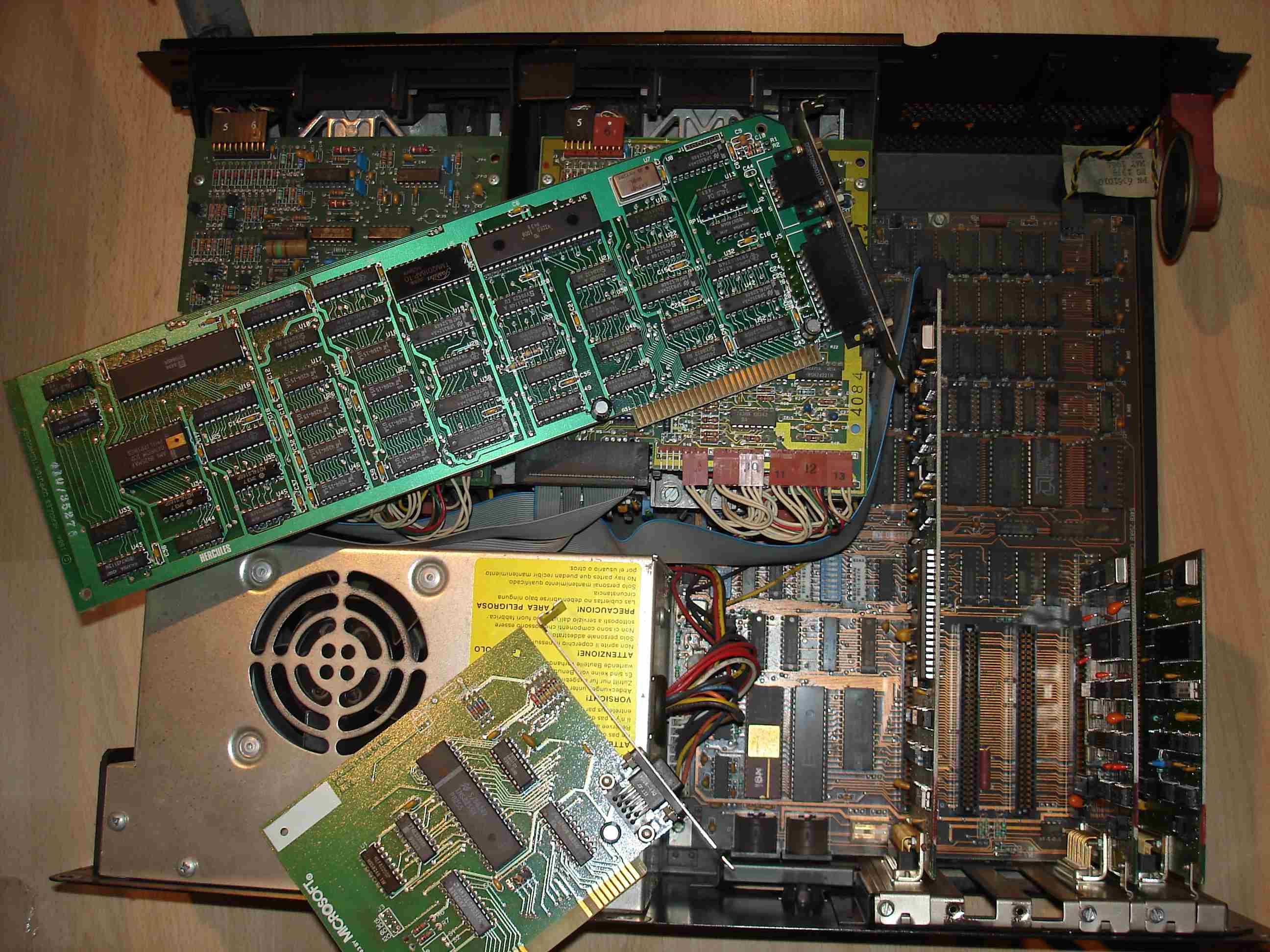

Un IBM 5150, alors là c'était pas raisonnable vu le peu de place chez moi mais je n'ai pas pu résister ::oops:
Il est complet, 256 Ko de RAM, coprocesseur 8087, une carte vidéo Hercule, 2 cartes séries, une carte souris µsoft , la carte contrôleur floppy et bien sûr les 2 floppys.
La caisse est sale mais en relativement bon état.

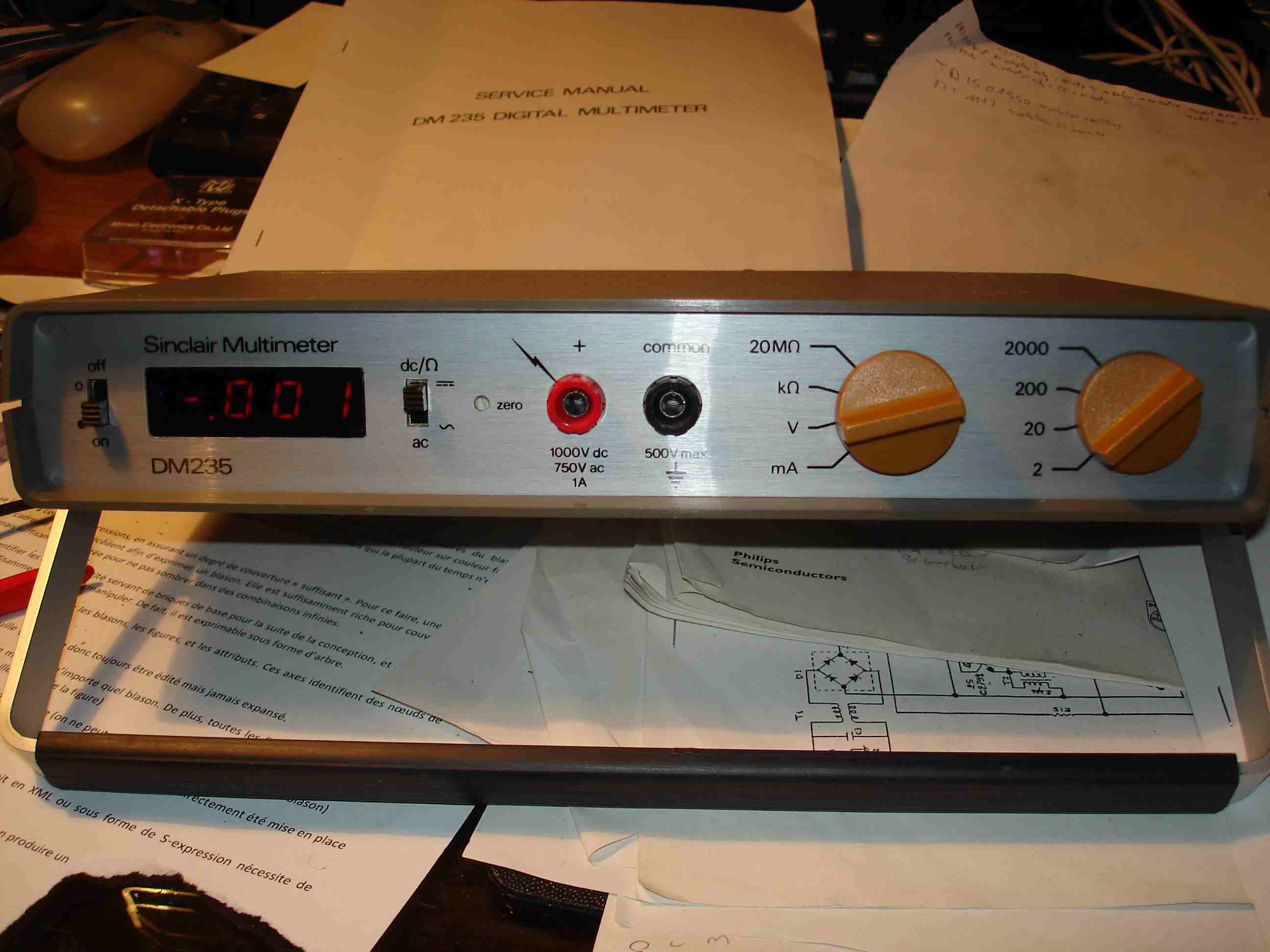

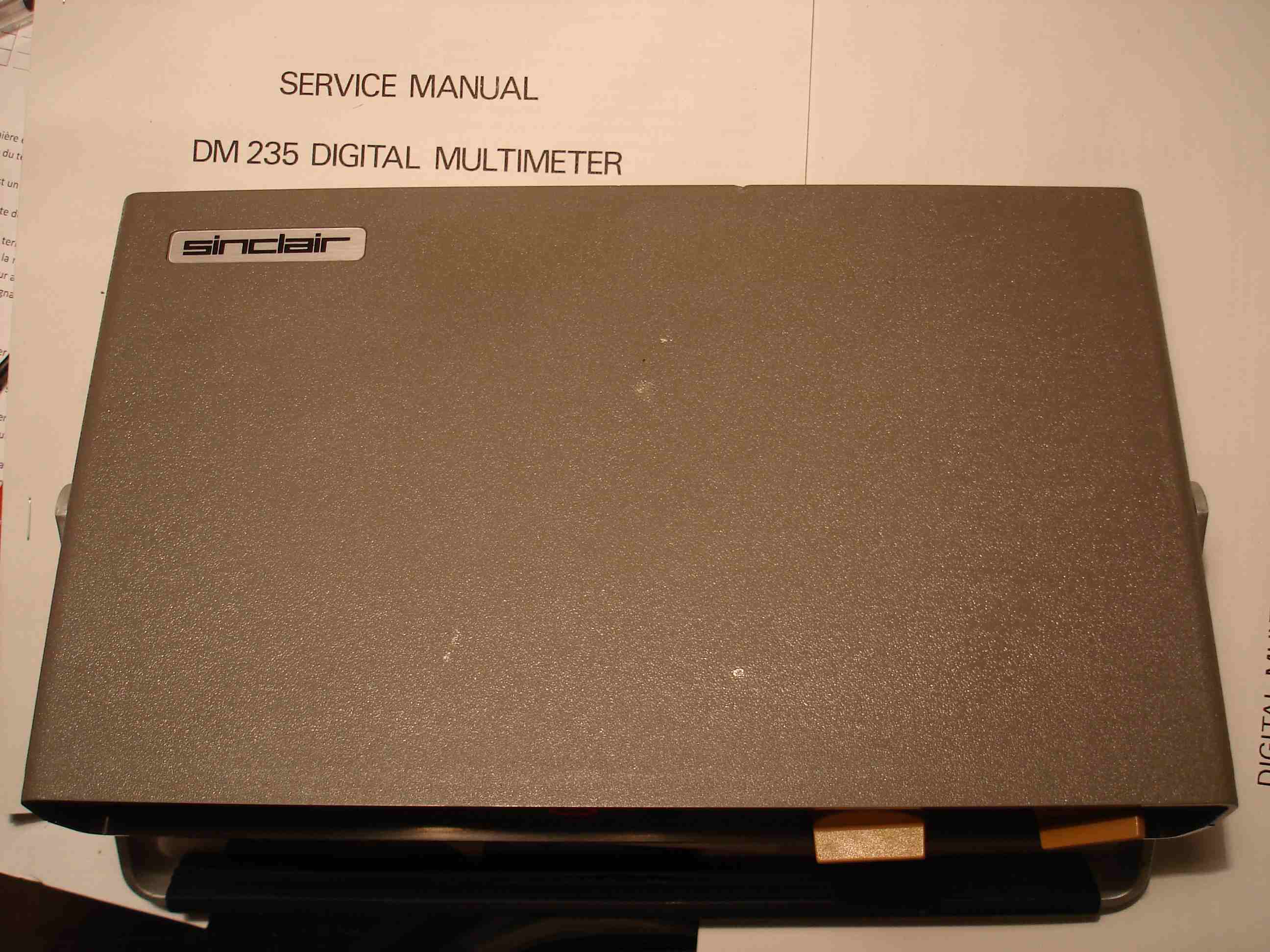

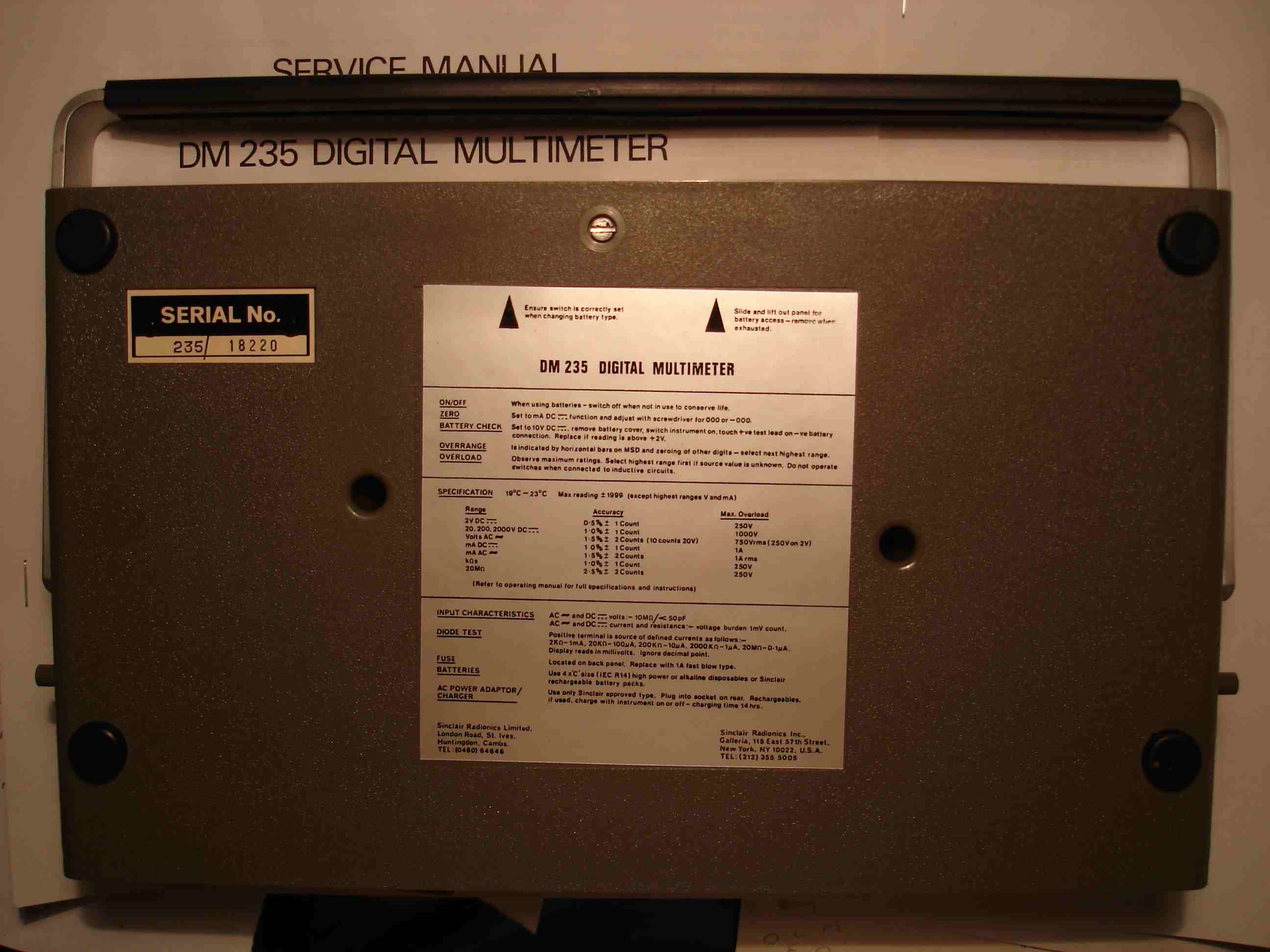

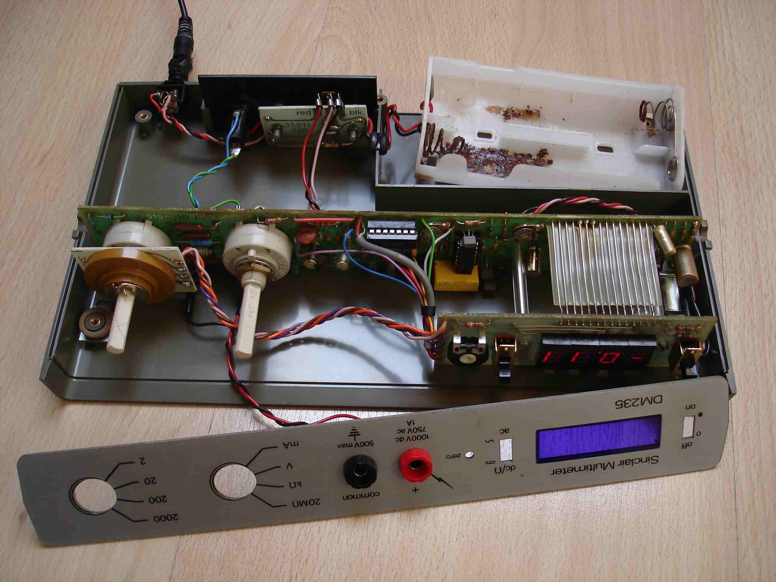

Ce n'est pas exactement un ordinateur mais par contre il a été fabriqué par SINCLAIR, et oui , avant de faire des micros, SINCLAIR a fabriqué des montres, des calculatrices, des radios, des télévisions et des instruments de mesures !!

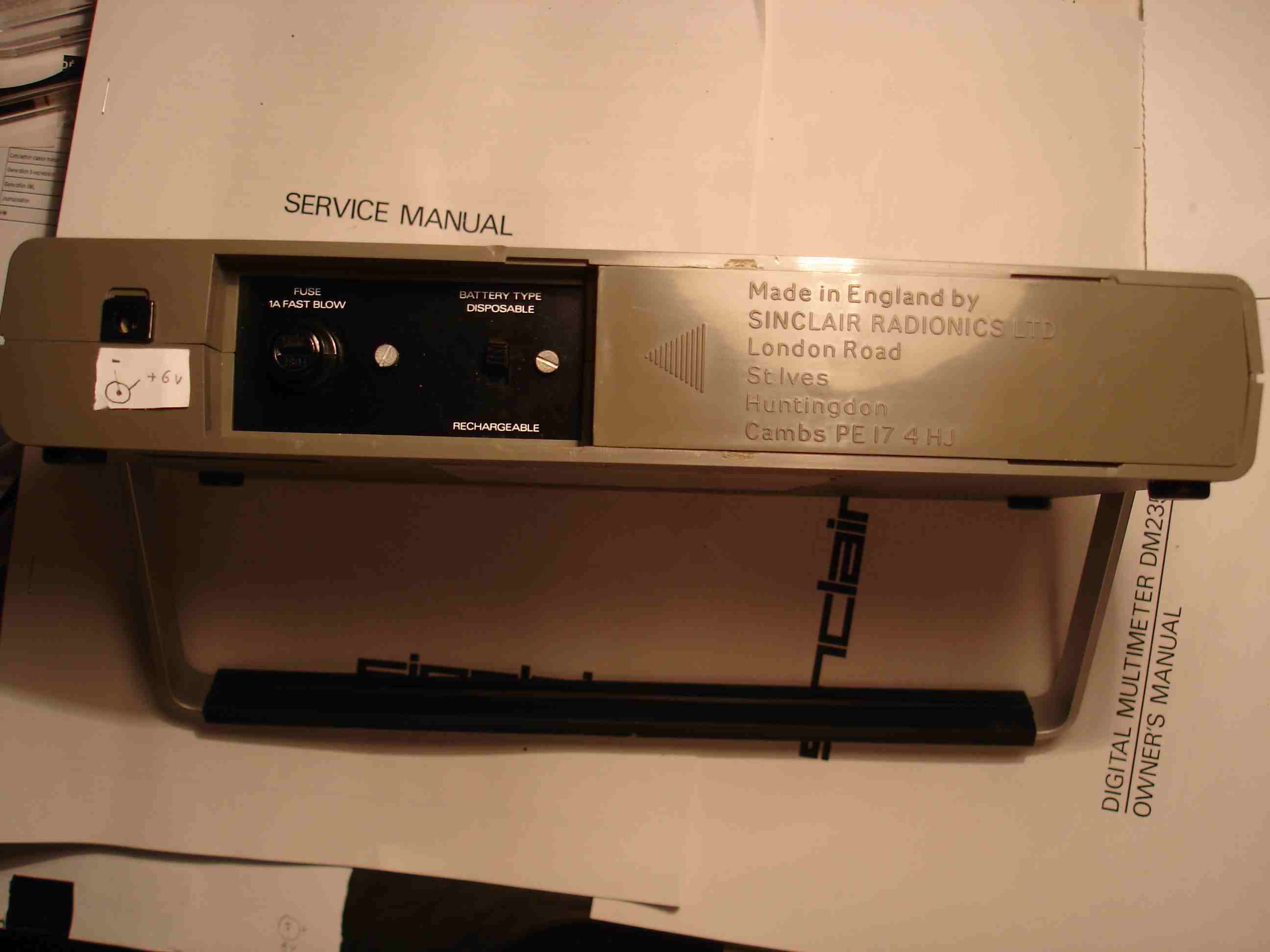

C'est un multimêtre de table DM 235.
SINCLAIR DM 235
SINCLAIR DM 235
Là il est ouvert car les piles avaient bien coulé et, comme d'habitude, avant de brancher, je fais un petit tour de la bécane à la recherche d'éventuels problèmes. J'en ai profité pour faire un grand nettoyage et supprimer aussi les coulures d'acides.
Il faut dire aussi qu'il n'y avait aucune indication de voltage ni polarité sur le connecteur de l'alimentation, un indice cependant le logement de piles comporte 4 piles de 1,5V donc ça fait 6V et en suivant le + jusqu'au connecteur d'alim je m'aperçois qu'il est connecté sur la partie externe donc avec le moins au centre.
Après branchement d'une alim 6V, je repère un gros faux contact sur l'interrupteur, résolu par un petit coup de pince pour resserrer le capot métallique et un coup de KF contact et hop tout fonctionne normalement :D .

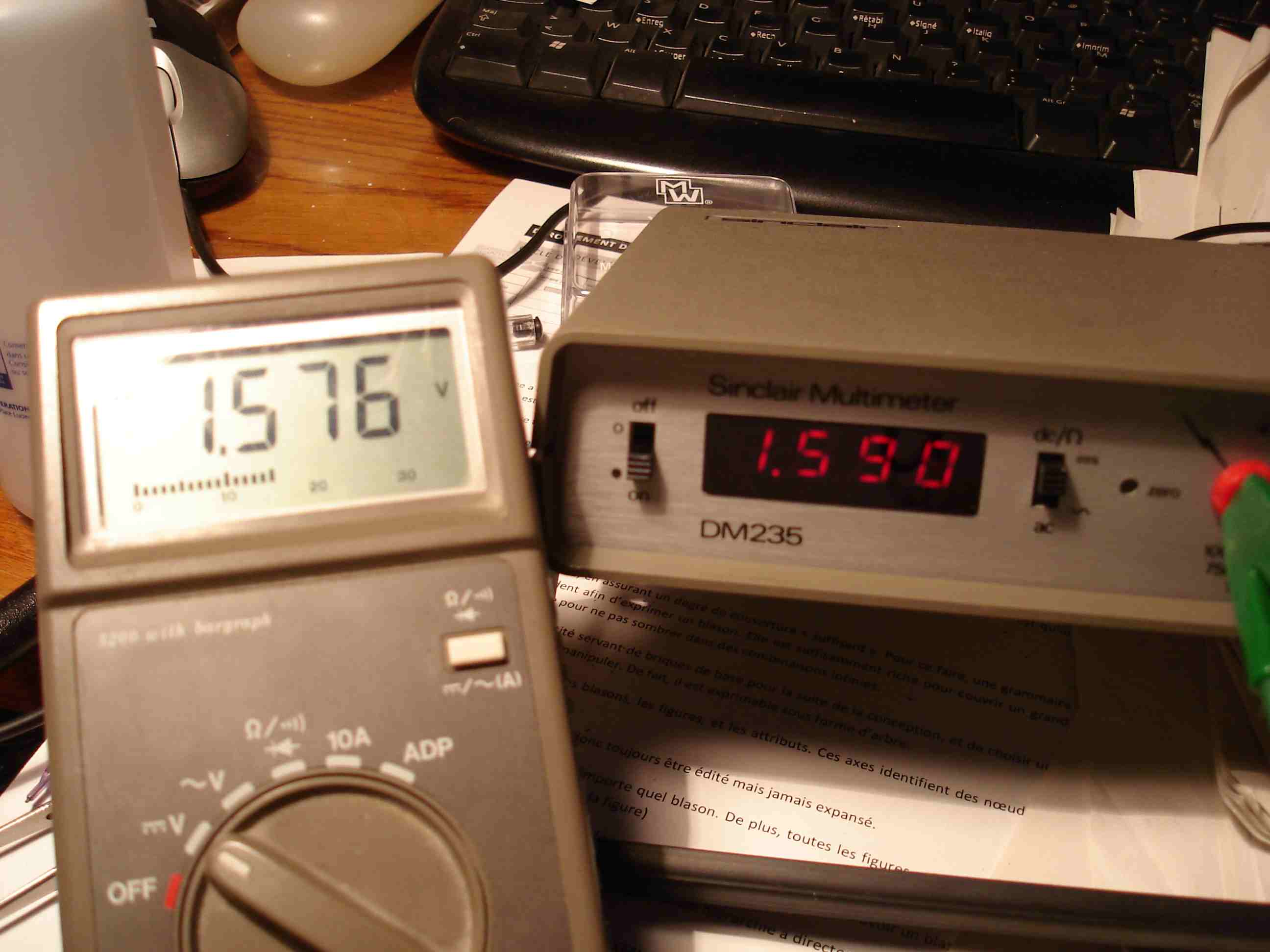

Test de précision du DM 235
Il y a une petite différence de voltage, 14mV soit un peu moins d'1%, c'est pas bien méchant et il ne faut pas oublier qu'il n'a pas été calibré depuis une trentaine d'année !
Je viens juste de retrouver le service manual avec toutes les procédures de calibrages, le bonheur :8: .

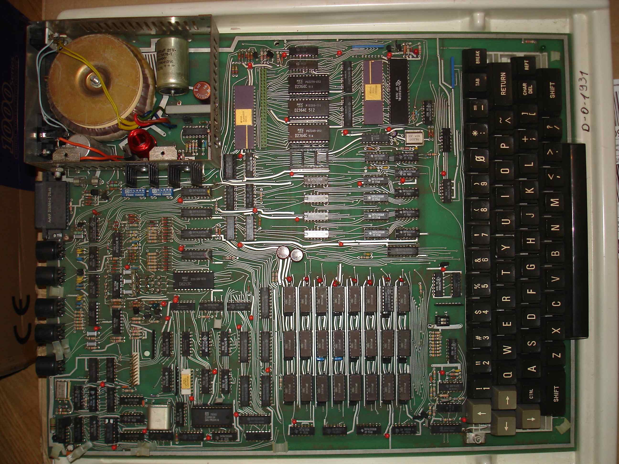

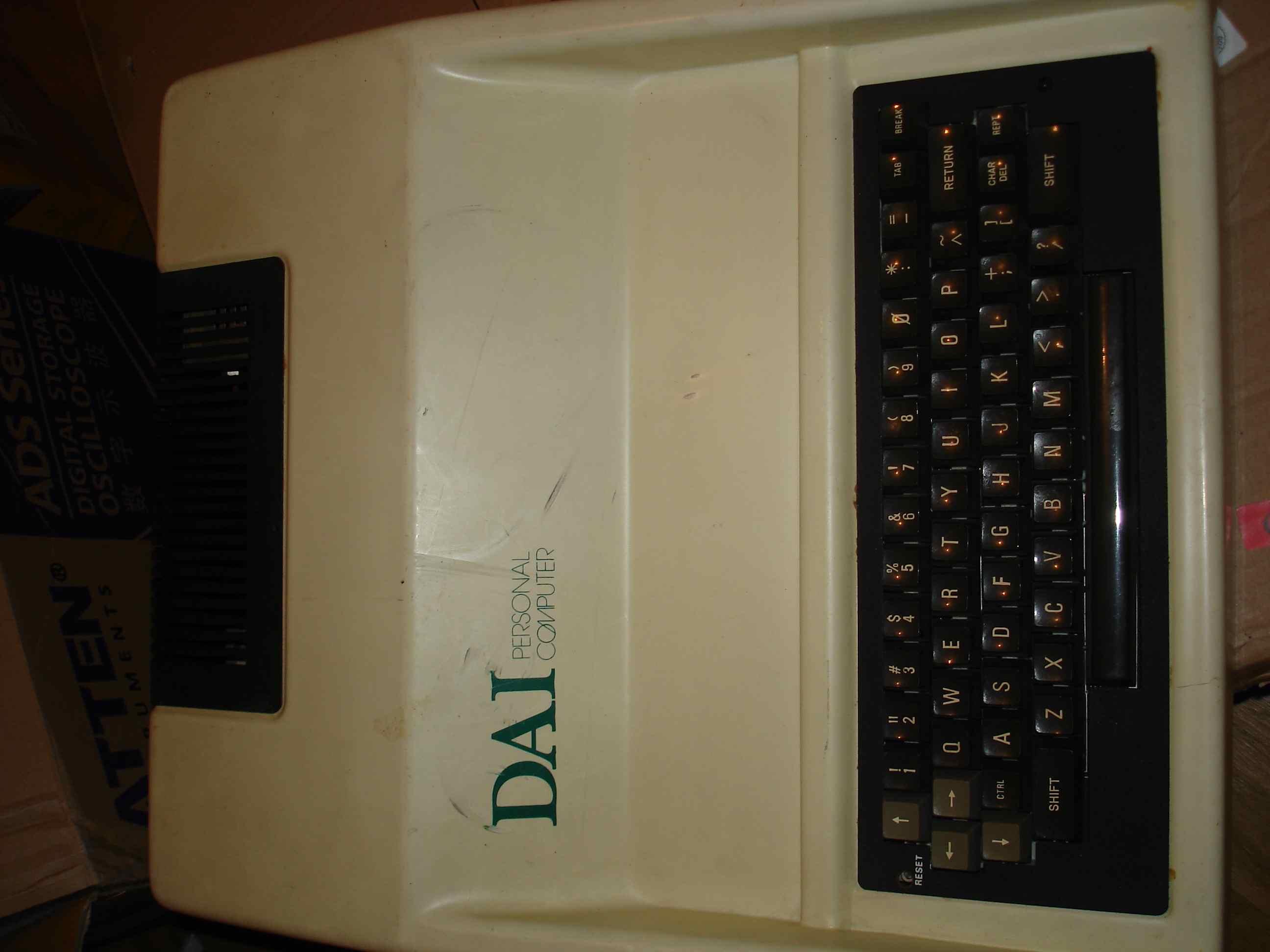

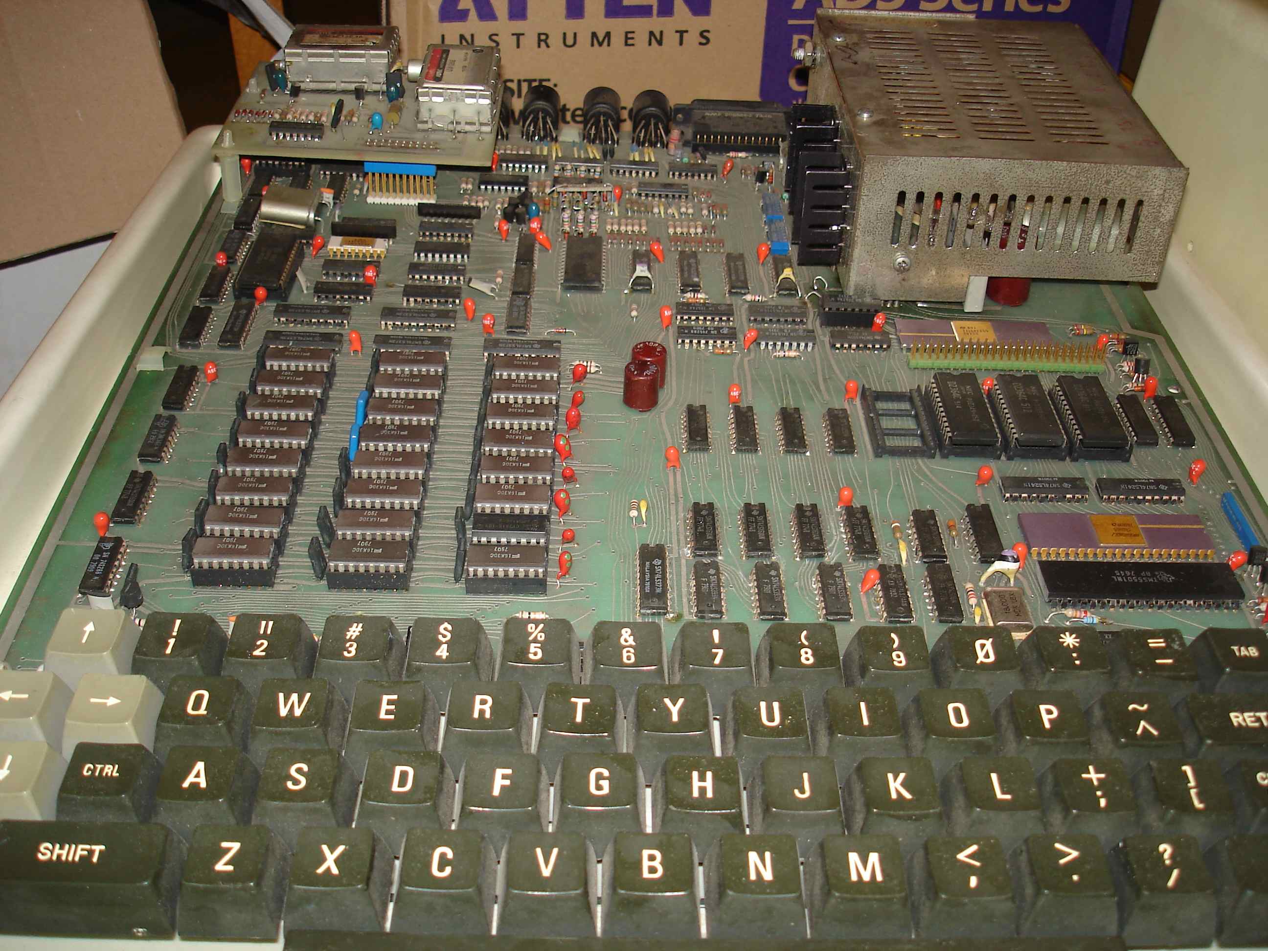

Un petit nouveau vient d'arriver tout droit de Belgique grâce à la générosité d'@lex :clap: .

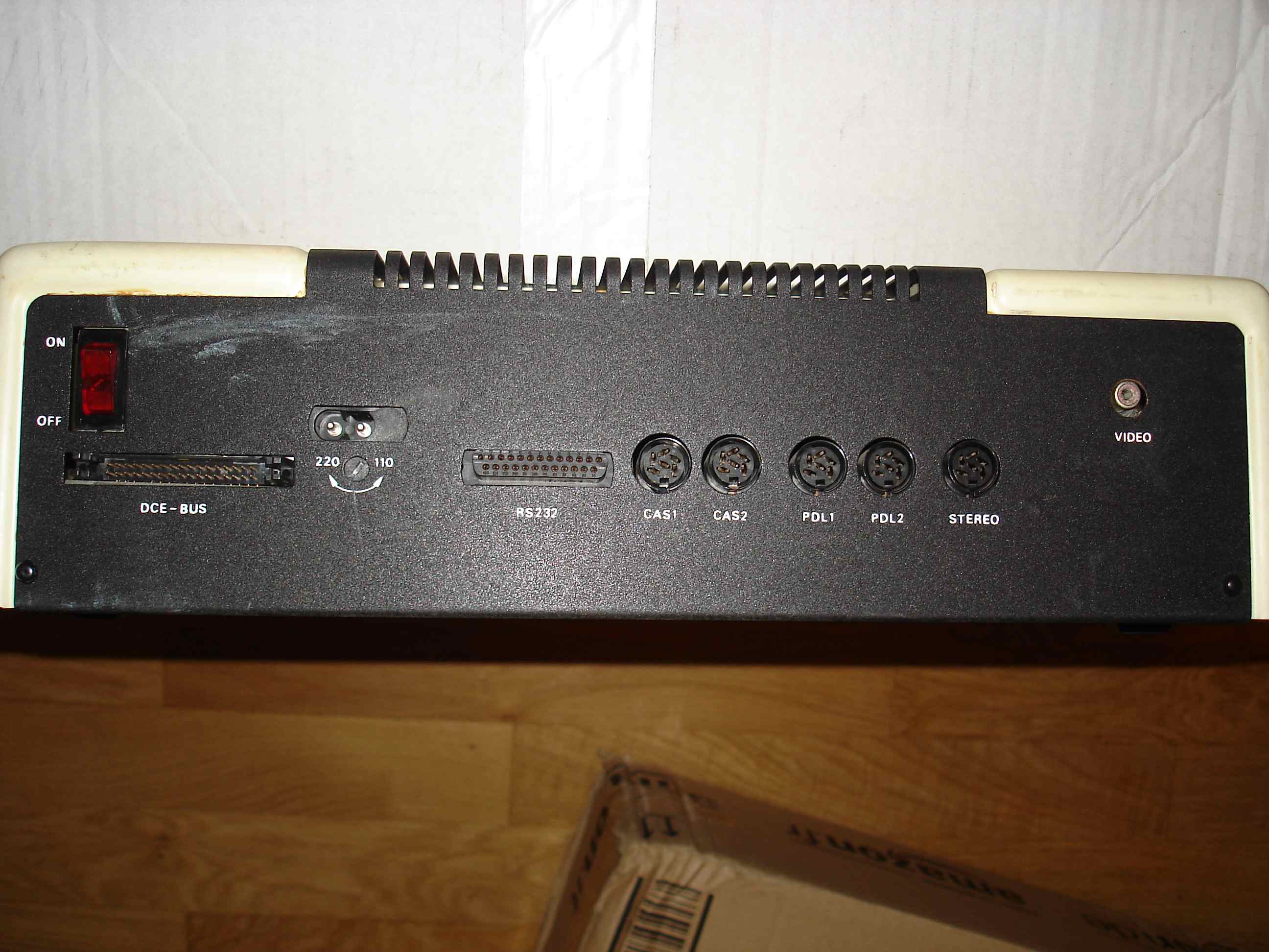

Un DAI, ordinateur belge de 1979, une bête de course pour l'époque à base de 8080A, son stéréo, interface série, sorties joystick, sorties cassette, sortie vidéo UHF pour télévision, 48 K de Ram, emplacement pour coprocesseur arithmétique, sortie bus propriétaire...
Cet exemplaire fait parti des premières séries reconnaissables au logo vert et le clavier aux touches noires et sérigraphie blanche.
DAI top
DAI top
DAI motherboard Rev 2
DAI Output
DAI Output
DAI below
DAI below

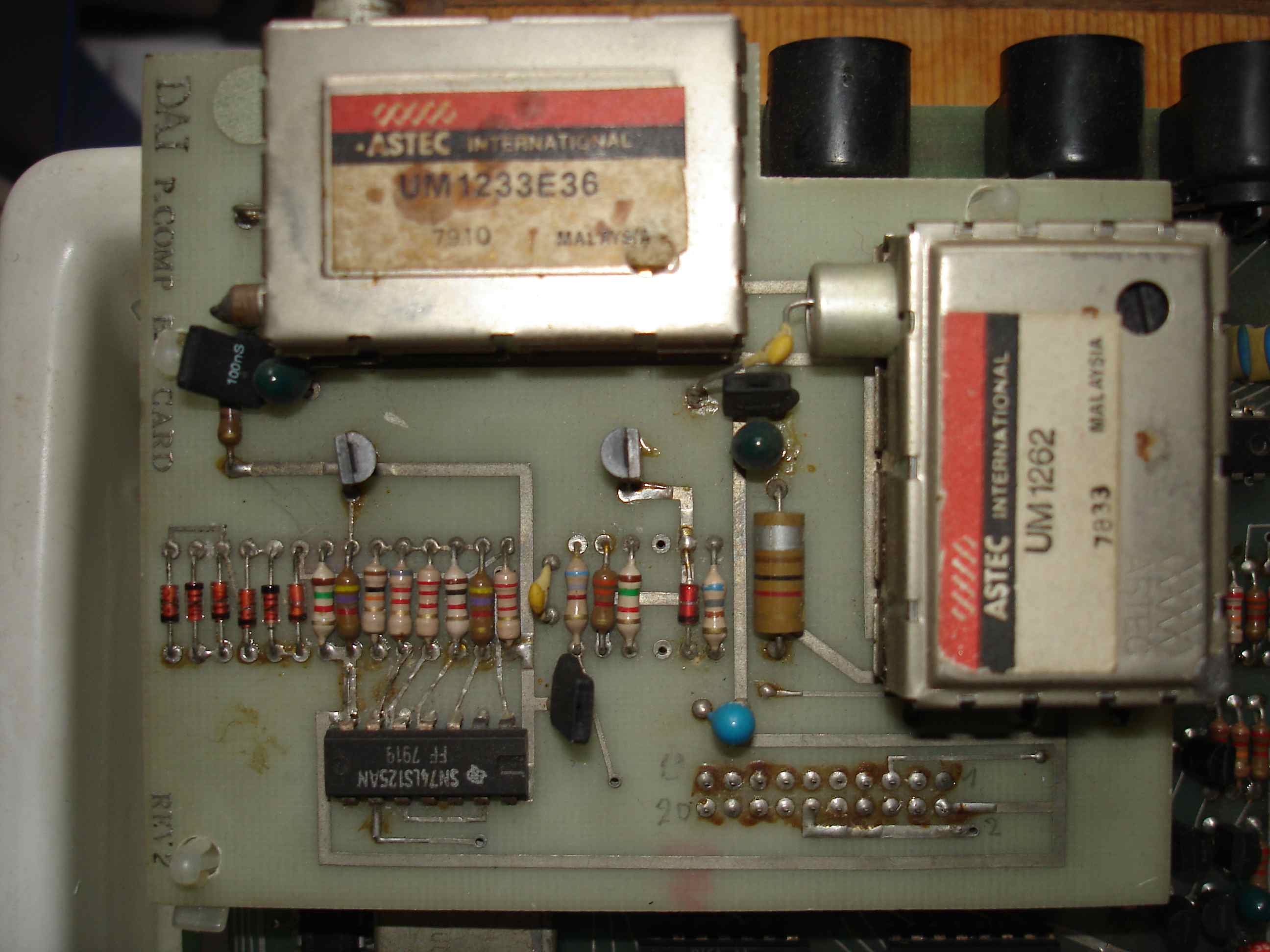

Au fond à gauche sur la carte additionnelle, la partie vidéo UHF

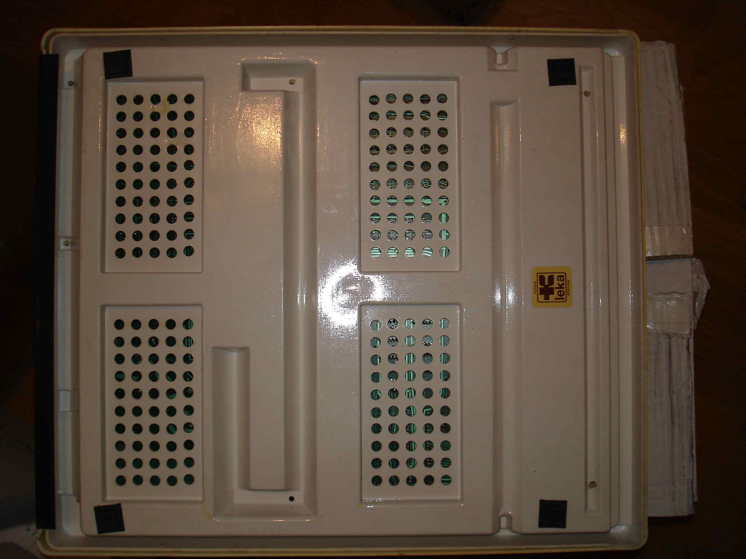

Il y a un peu de boulot avant de le brancher, d'abord sauver les proms, la ferrite de la self du 5V est cassée :doh: , il faut la recoller avant de mettre sous tension sous peine de faire sauter la partie découpage de l'alimentation, il y a aussi une ribambelle de condensateurs de découplage au tantale et là je suis quasiment sûr qu'il va y en avoir au moins 1 ou 2 qui vont s'envoyer en l'air avec force bruit et lumière :eek:. Un petit coup de KF contact dans les supports de circuits intégrés ne leur fera pas de mal non plus ::wink:
Les capots supérieurs et inférieurs sont fabriqués dans une espèce de matière plastique thermo-moulée qui semble vraiment costaud !

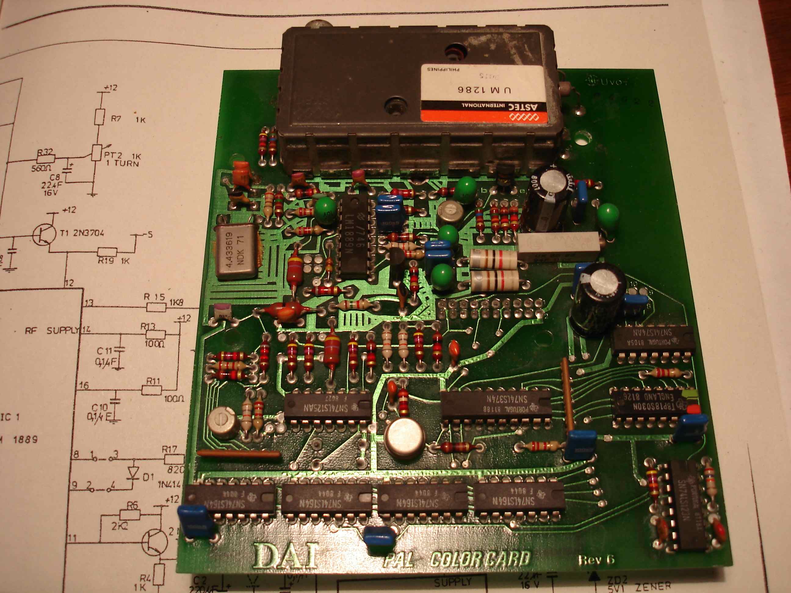

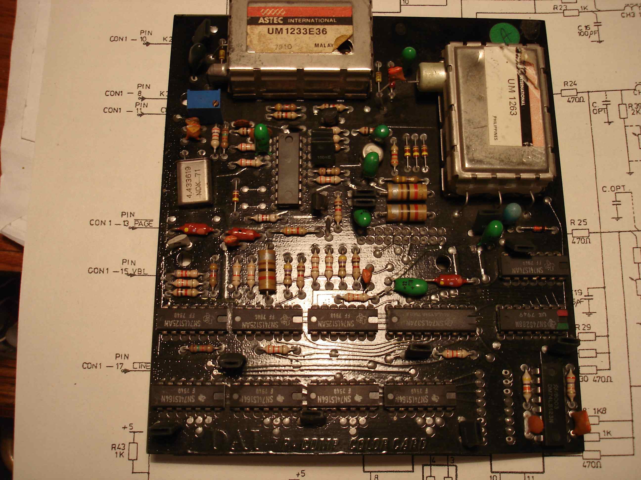

Tout droit arrivées de Belgique, 3 cartes vidéos pour mon DAI et en plus elles sont toutes différentes :clap: :8:.
DAI  carte vidéo PAL color card rev6
[Edit 24/12/2017] Ajout doc modulateur Astec UM1286
UM1286.pdf
(208.24 Kio) Téléchargé 2071 fois

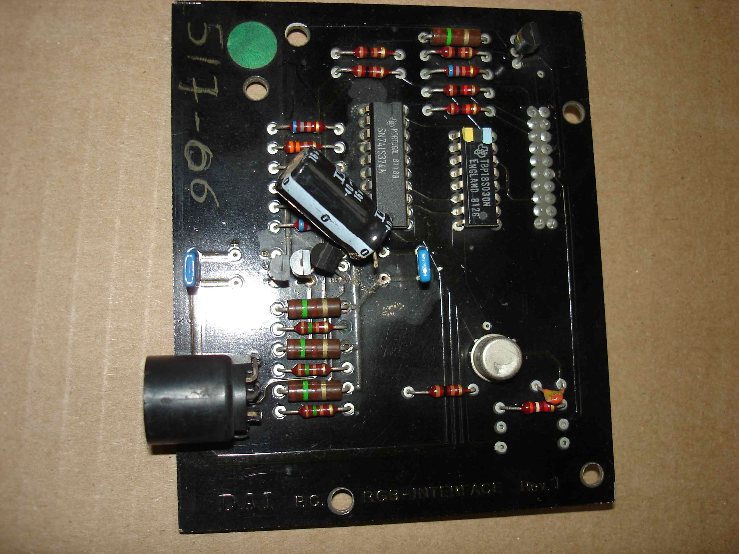

DAI Carte vidéo P-COMP color card rev 2
Carte vidéo DAI RGB interface rev 1
Et ci-dessous la carte vidéo d'origine...
Carte vidéo d'origine DAI P-COMP rev 2
Il y a un peu de travail avant de les connecter, quelques tantales fourbes qui n'attendent qu'une occase pour exploser ainsi que 2 condensateurs chimiques à changer sur la carte RGB.
