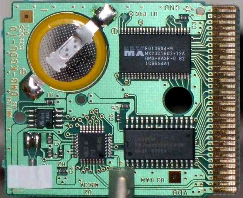

Suite au post de démontage d'une cartouche Nintendo, j'ai eu une autre désillusion magistrale après le démontage.
C'est la carte qui se cache dans la cartouche. On peut dire que c'est peu de choses...

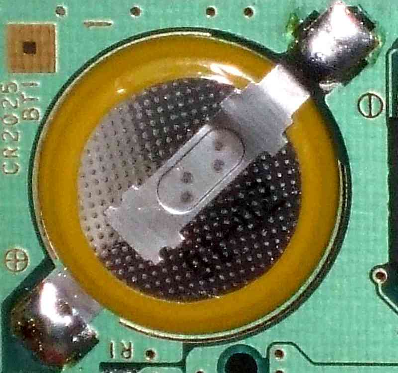

La pile (image en gros plan) est collée à la carte par deux pattes (à 2 et à 8 heures sur le cliché). Elle adhère également à la pile. Je désire la changer. Avez-vous une idée de la façon la plus simple pour y parvenir ? ::?: ::?:
La pile qui pose souci

Je pense que ce sera impossible avec une pince, et avec un fer a souder ça risque d'être dur a cause de la pile.

Ben si.
Il suffit de dessouder les points de soudure dont je parle dans le post initial.
Et c'est à ce propos que je demandais un peu d'infos. Je n'ai pas fait de soudure depuis des siècles et j'ai jamais soudé sur des CI.
Tu sais comment on fait ?

Ngtb a écrit :Ben si.
Ben tu chauffes les points jusqu'à ce que ça sorte, par contre pour la remplacer tu prends une pile identique . Surtout n'essaye pas de souder des câbles sur une pile bouton, tu risques d'avoir une mauvaise surprise !

Mr T a écrit :Ben tu chauffes les points jusqu'à ce que ça sorte, par contre pour la remplacer tu prends une pile identique . Surtout n'essaye pas de souder des câbles sur une pile bouton, tu risques d'avoir une mauvaise surprise !
Waouhhh.... ::lol:
Cela, je le savais déjà. Je me demandais par contre si le support epoxy était sensible à la chauffe au point que l'opération en devient délicate.
Peu habitué à ces manipulations, je me demandais à quoi peut servir une tresse à dessouder et comment on l'utilise.
Par contre, pour les piles, je me suis adressé à un professionnel qui m'en prépare un stock dans les formats dont je vais avoir besoin sur les jeux qui me posent problème. Trois € la pile c'est peut-être relativement cher mais je préfère cela à des solutions moins fiables. :P

Ngtb a écrit : Cela, je le savais déjà. Je me demandais par contre si le support epoxy était sensible à la chauffe au point que l'opération en devient délicate.
Perso c'est du solide tu peux y aller :mrgreen: Sinon j'ai jamais utilisé de tresse à souder, donc je peux pas trop te dire.

J'ai les piles et j'ai testé sur une cartouche. D'après mes testeurs, la durée est prise en compte sur le jeu (Pokemon argent). La date change effectivement comme il faut et les sauvegardes ont l'air d'être correctes.

Mr T a écrit :T'as pas eu trop de problèmes pour les souder ?
Ben, si tu compares avec celles du tuto que tu m'as indiqué, il n'y a pas de quoi pavoiser. ::wink:
Ma compagne et mon fils aîné ont testé intensivement les cartouches après modifications, il en ressort que les sauvegardes sont OK. Sur un jeu (Lequel, j'ai oublié), l'échange de pokémon pendant un combat est enfin possible.
Il ne reste plus qu'à tester si l'échange de bestioles est réalisable via les câbles comme il est souvent indiqué. Mais les jeux ne sont pas pour l'instant suffisamment avancés pour pouvoir essayer.
