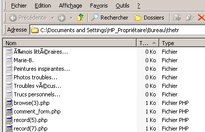

Suite à un plantage de Firefox pendant un téléchargement d'une page Web, je me retrouve avec des fichiers fantômes comme on peut le voir ici :

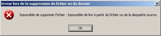

Le problème est que je ne peux les supprimer. À chaque tentative, j'obtiens un message d'erreur comme celui-ci :
::?: Quelqu'un a une idée pour les effacer réellement de mon disque ? ::?:

Essaye de les supprimer en mode sans échec, sinon en mode MS-DOS

Oui, il suffit que vous utilisiez l'excellent freeware Unlocker... Un "must-have" :
::arrow: http://ccollomb.free.fr/unlocker/

J'en avais une version qui traînait sur mon disque. Par contre, j'ai été étonné de devoir "unlocker" chaque fichier individuellement. Mais, du coup, j'ai pu les transférer vers la corbeille puis les effacer définitivement. :D

Tu peux aussi remplacer le gestionnaire des taches par Process Explorer qui est largement plus performant
Il te permet par exemple de voir qu'elle process utilise/lock tel fichier
et de tuer les taches en conséquence.
Apres le mieux est comme sité plus haut de le supprimer via l'émulation msdos de windows
commande : cmd
et ensuite un del
Tu peux aussi de retrouver avec ce genre de fichier si tu as eu un plantage, passer par un checkdisk
est une bonne idée.

J'applique sur mes machines les contraintes et limitations que l'on me fixe en entreprise (histoire de ne pas mélanger les contextes). Je n'installe que très rarement des gestionnaires externes (fussent-ils de sysinternals, si je ne me trompe... ?). D'autre part, la ligne de commande ne permettait pas de les détruire (comme si j'allais négliger cette procédure) pas plus que les essais après un reboot (propre). Le checkdisk n'a évidemment rien donné.
