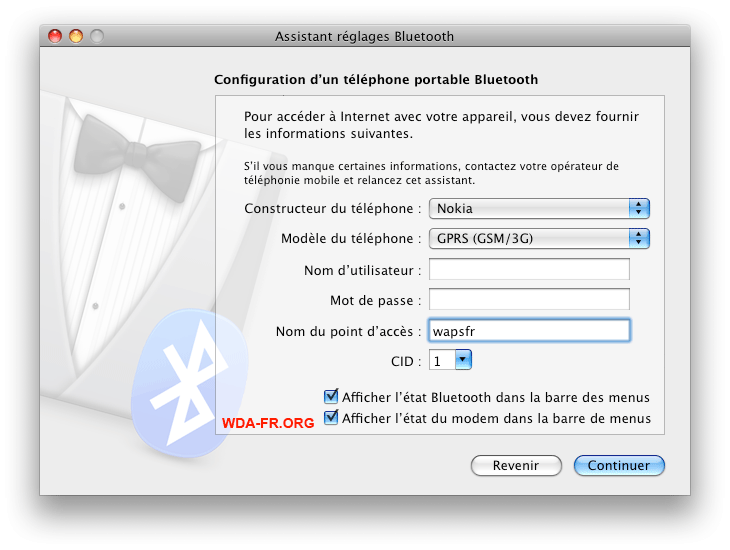

La "Configuration d'un téléphone portable Bluetooth" est alors la suivante :
Constructeur du téléphone : Nokia (dans mon cas)
Modèle du téléphone : GPRS (GSM/3G) (dans mon cas)
Nom d'utilisateur : Laisser vide
Mot de passe : Laisser vide
Nom du point d'accès : wapsfr (dans le cas d'un abonnement SFR donc...)
CID : Laisser 1
Afficher l'état Bluetooth dans la barre des menus : Selon votre choix (dans mon cas, j'ai coché)
Afficher l'état du modem dans la barre des menus : Selon votre choix (dans mon cas, j'ai coché)

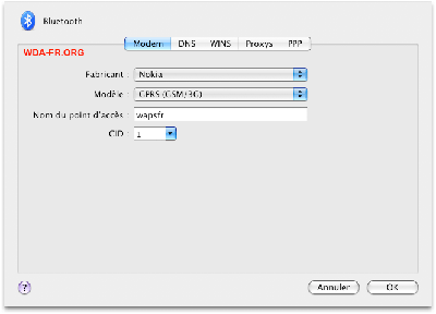

Dans l'onglet "Modem" :
Vérifier juste que les réglages précédemment communiqués soient toujours en place :
Fabricant : Nokia (dans mon cas)
CID : Laisser 1

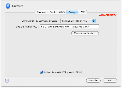

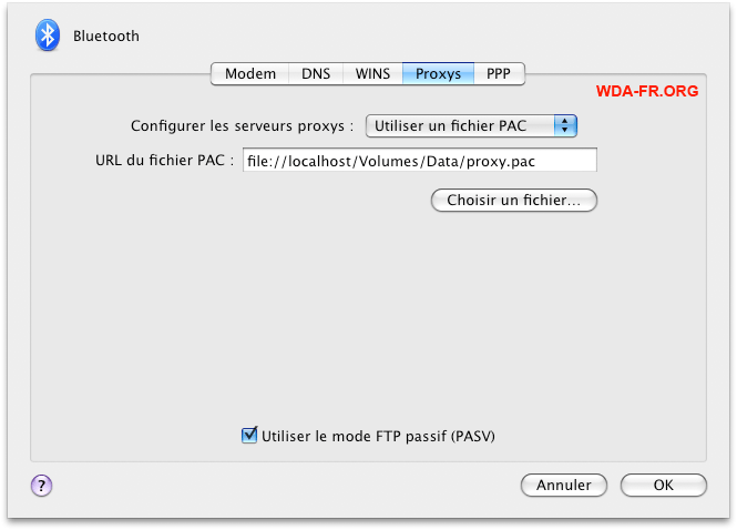

Dans l'onglet "Proxys" :
Sur la première ligne, Configurer les serveurs proxys, sélectionner : Utiliser un fichier PAC
Sur la seconde ligne, URL du fichier PAC, cliquer sur Choisir un fichier..., et indiquer l'emplacement du fichier proxy.pac créé précédemment.

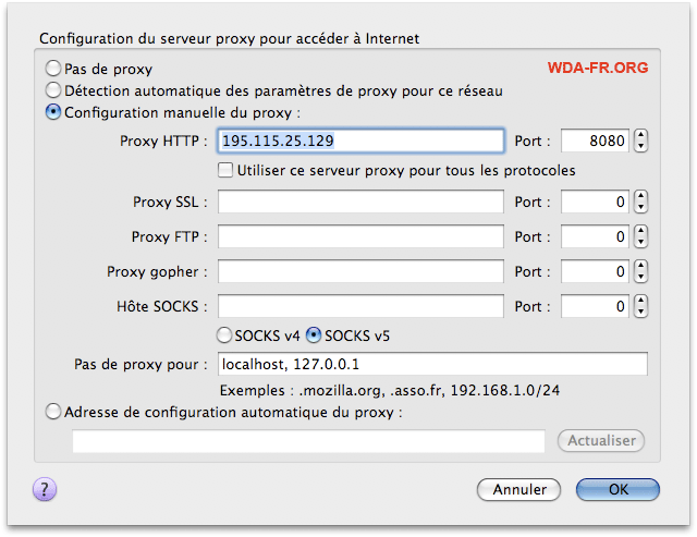

Une fois "Firefox" lancé, aller dans Menu Firefox > Préférences... > Onglet Avancé > Onglet Réseau.
Dans la partie Connexion, cliquer sur Paramètres...
Une nouvelle fenêtre s'ouvre.
Cocher Configuration manuelle du proxy :
Proxy HTTP : rentrer 195.115.25.129
et son Port : 8080
Laisser les autres proxys vierges.
Fermer et valider les fenêtres par "OK"

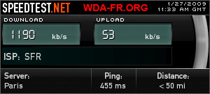

Pour ma part, je dénote de bonnes vitesses de connexion.
Voici une petite capture d'écran faite à l'instant (depuis Speedtest.net), avec la même, en comparaison, depuis ma connexion ADSL2 Free...
A vous de juger...
Connexion Wap SFR
