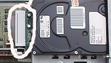

Je n'ai pas réussi à voir sur les clichés si le HDD est un IDE classique. Rolcopter, peux-tu me confirmer cela, s'il te plaît ?
Je ne saurais pas dire !

Rolcopter a écrit :Je ne saurais pas dire !
Merci, C'était le même cliché que j'ai eu sous les yeux et je n'ai pas réussi à avoir une certitude.
::?: Qui aurait déjà ouvert une machine de ce genre et serait à même de nous en dire plus ? Je serai très surpris qu'aucun des permanents n'en ait jamais eu un sous la main. ::wink: ::?:
