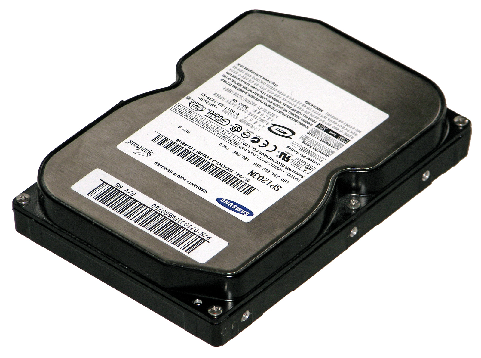

Je suppose que c’est le bon endroit … le DD de mon HP Pavillon a510fr (un Samsung SP 120 3N) a rendu l’âme après, il faut dire, pas mal de services rendus depuis 2004. Par quoi (de fiable autant que ce peux) le remplacer sans partir dans des galères de compatibilité avec la carte mère Asus d’époque?

n'importe quelle disque dur en ide peut faire l'affaire, de préférence un Seagate ou un WD

S'il s'agit bien de ce disque (photo ci-dessus), n'importe quel disque IDE jusqu'à 500 ou 750 Go (à tester) peut faire l'affaire...zoreyleroz a écrit :... (un Samsung SP 120 3N)...

C'est exactement ce que j'ai fait quand il s'est agi de rajouter un HDD supplémentaire dans le mien.
