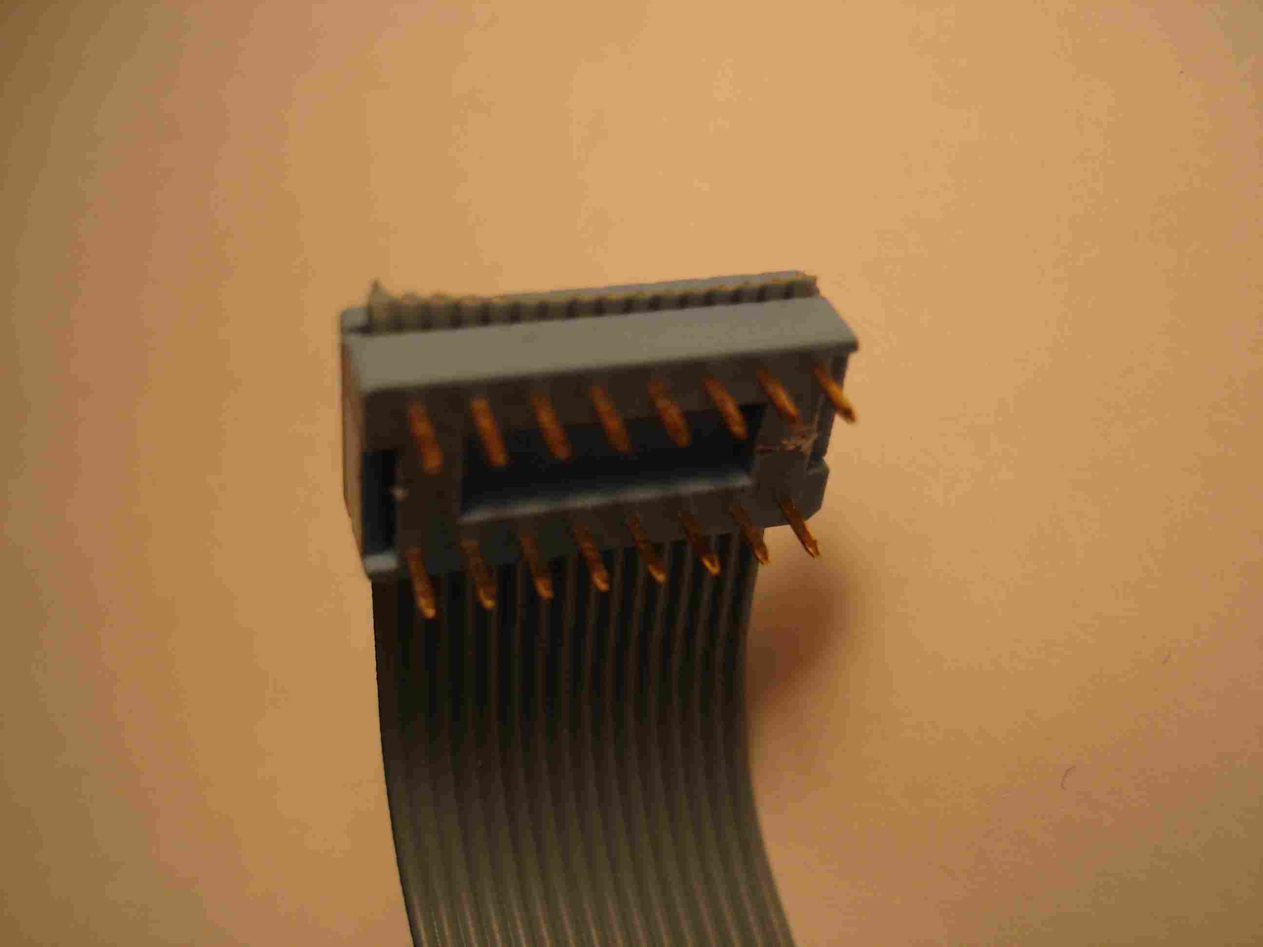

Voici ce qu'il te faut comme connecteur joystick, googlelise "connecteur dip" et trouveras ton bonheur !
Il te suffit de sertir un morceau de nappe IDE, tu n'as besoin d'outil spécifique, insère la nappe entre le capot du connecteur et les broches auto-dénudantes, presse avec un petit marteau ou entre les machoires d'un petit étaux, n'oublie pas de mettre une cale entre les pattes pour ne pas les tordre !
Connecteur DIP 16 à broches auto-dénudantes

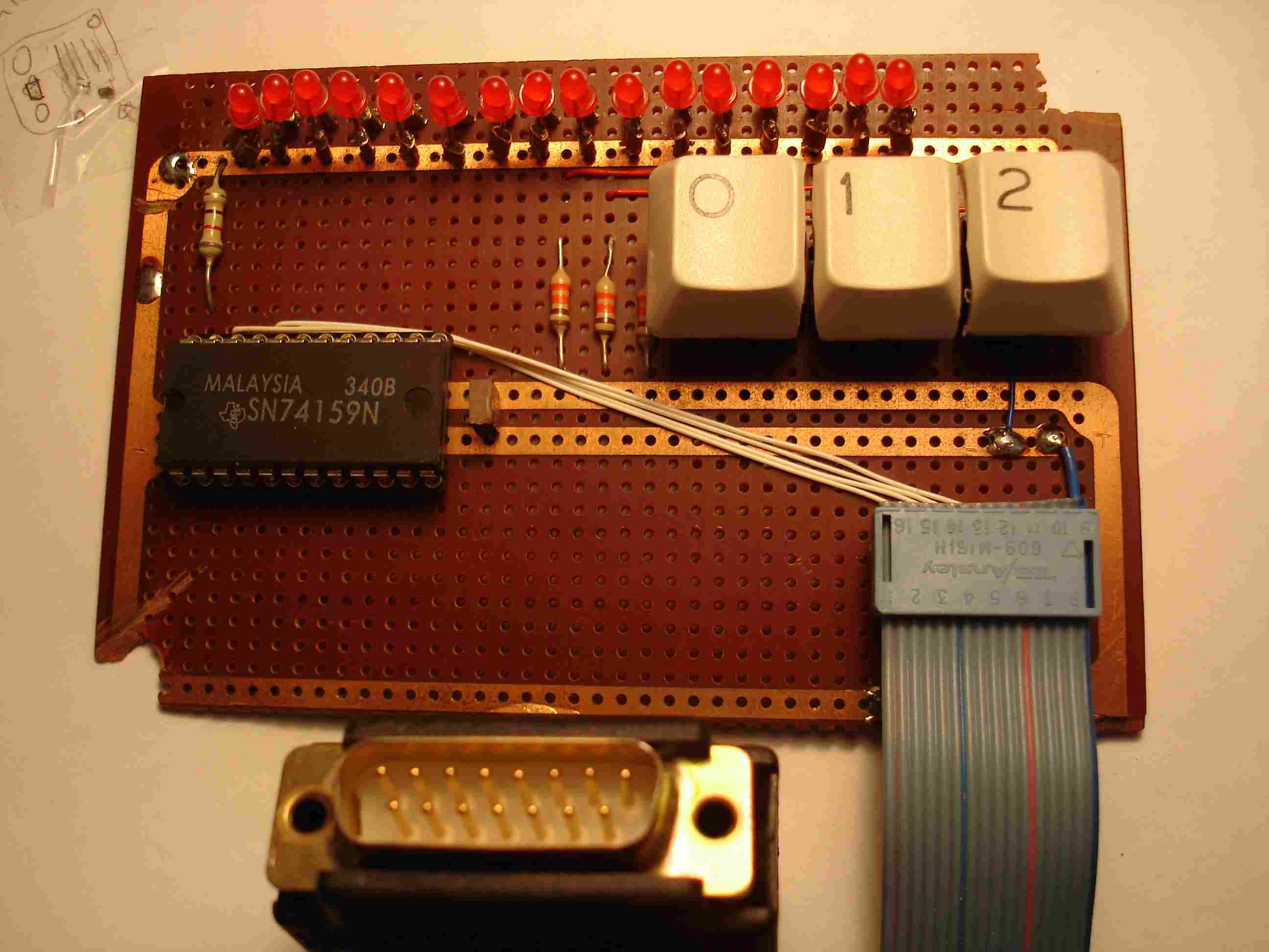

Quelques photos de ma bidouille, simple n'est ce pas ! Le câble est pour un APPLE 2e, pour un 2+ il faut un connecteur dip 16 à la place du DB 15.
Le circuit intégré est un 74LS159 identique au 74LS154 à part la sortie à collecteur ouvert.
Tout est de la récup, les leds, les touches, la plaque à trous...
Carte 3 entrées 16 sorties pour APPLE II

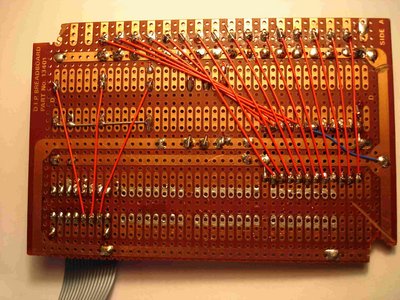

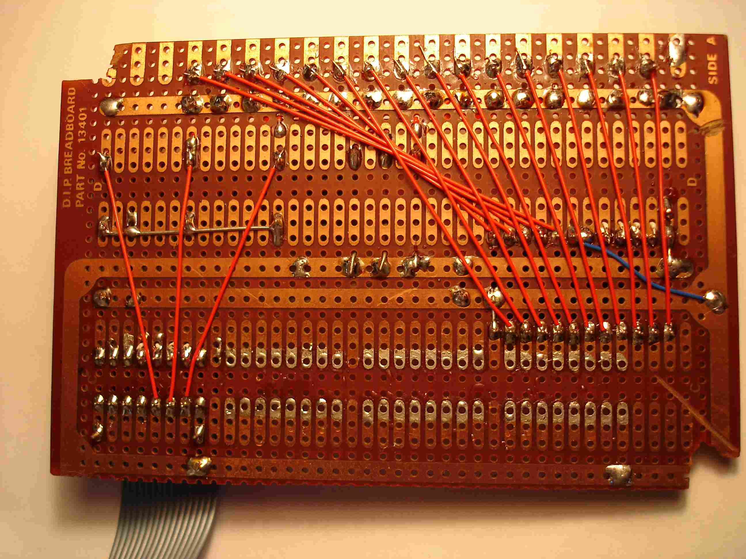

Le dos de la carte, pour que les fils soient bien tendus, c'est simple, il suffit de les souder à une extrémité puis dénuder l'autre extrémité sur 1cm, tirer sur le fils avec une pince plate, bien le positionner puis le souder.
Coté fils
Coté fils

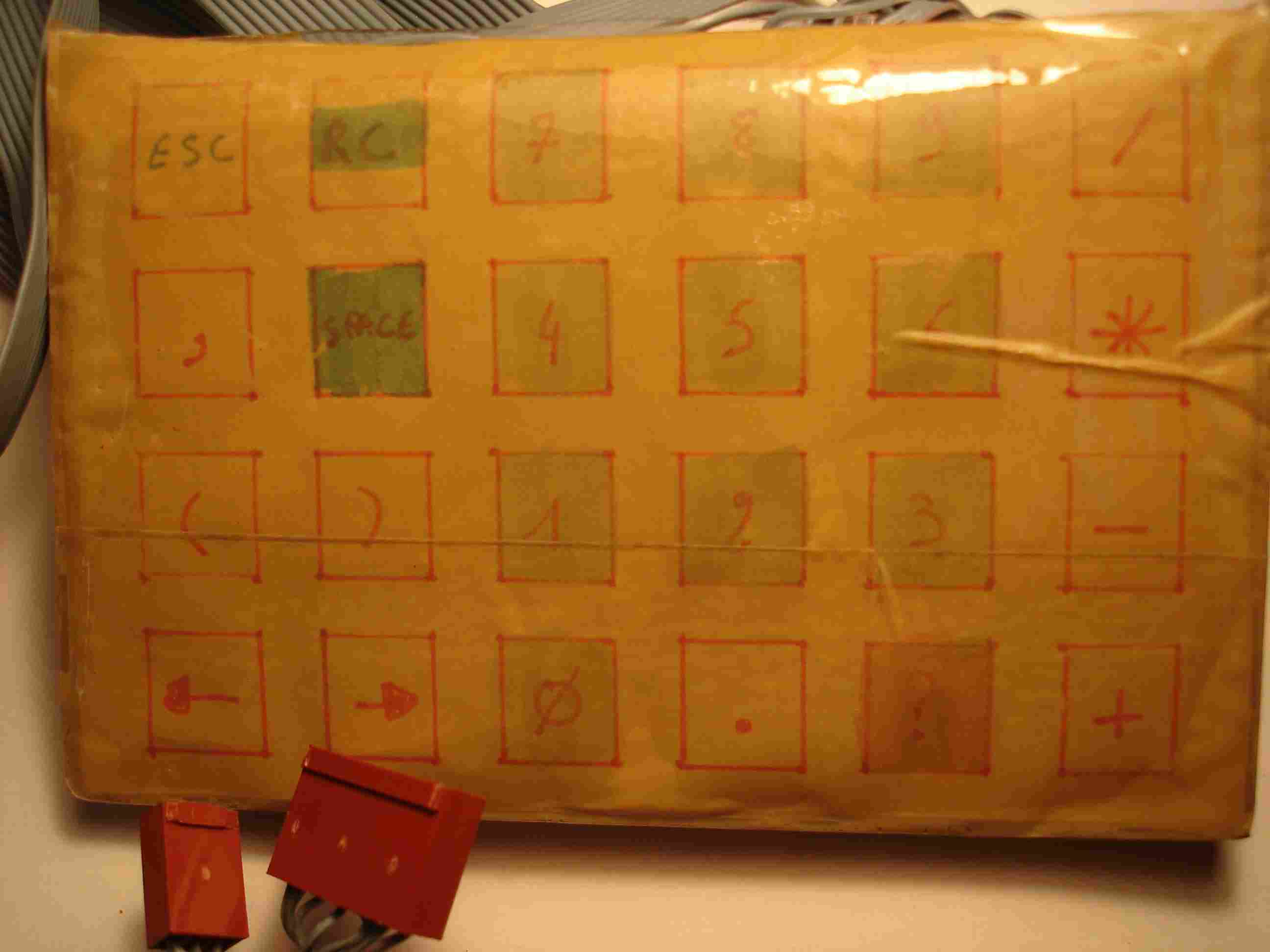

Une dernière bidouille pour la route, je ne peux pas résister, un clavier numérique pour APPLE IIe mais bricole de chez bricole, on ne les voit pas mais les touches sont sous le papier scotché, c'est pas beau mais ça marche et ça date de 30 ans !
Clavier numérique
Clavier numérique

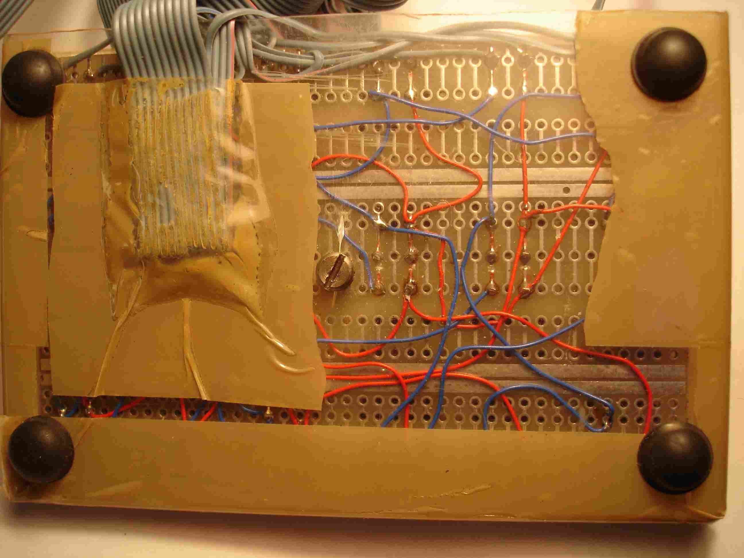

L'arrière, vraiment pas beau !
Dos du clavier numérique.

Ton vieux clavier numérique est bien astucieux. A l'époque l'option devait coûter bonbon en neuf. Apple a d'ailleurs tardé à le mettre d'office (sur les "platinium" vendus aux USA). Curieux pour un ordi semi-pro...
