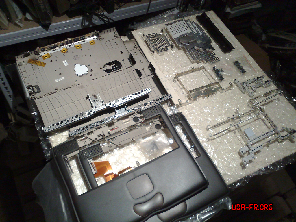

-=> Casings disponibles <=-
::arrow: 1 Casing bas - P/N : 815-3313 (bon état .Quelques rayures en dessous. Version FireWire).
::arrow: 1 Casing bas - P/N : 815-3005 (mauvais état. Fissure au dessus de la pomme. Version SCSI).
::arrow: 1 Casing haut - P/N : 815-2998 (bon état. Avec électronique et touchpad).
::arrow: 1 Casing haut - P/N : 815-3315 (bon état. Sans électronique. Avec touch-pad).
::arrow: 1 Casing LCD haut - P/N : 815-2994 (bon état. Avec pomme).
::arrow: 1 Carter alu. interne - P/N : 805-2307 (bon état avec électronique).
::arrow: 1 Carter alu. interne - P/N inconnu (état correct sans électronique).
::arrow: 1 Carter partie haute alu. interne - P/N : 600-5853 avec son cover - P/N : 805-1952 (état correct).
::arrow: 2 Bracket alu. interne - P/N : 805-2172 (bon état avec ressort).
::arrow: 4 Dissipateurs processeurs alu. - P/N : 600-7375 (bon état).
::arrow: 2 Caddie disque dur interne - P/N : 805-2134 (bon état avec tampons).
::arrow: 3 Kits visserie.
::arrow: 1 Languette casing haut - P/N : 815-2996 (bon état avec bouton).
(Cliquez pour agrandir)
Casings Apple PowerBook G3 &quot;Bronze&quot; disponibles.
Casings Apple PowerBook G3 "Bronze" disponibles.

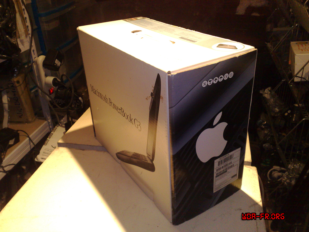

::arrow: 1 Boite complète 14,1" TFT / 400 Mhz - P/N : 826-5705 (état correct. (Quelques coups)).
::arrow: 1 Boite batterie 333/400 Mhz - P/N : M7385G/A (bon état).
Boite d'un Apple PowerBook &quot;Bronze&quot; G3-400.
Boite d'un Apple PowerBook "Bronze" G3-400.

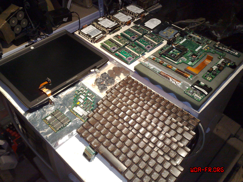

-=> Electroniques <=-
::arrow: 4 Cartes processeurs - P/N : 820-1063 (bon état).
::arrow: 7 Barrettes So-Dimm de 128 Mo PC-100.
::arrow: 3 Ensembles pile - P/N : 616-0108.
::arrow: 4 Ventilateurs SUNON - P/N : KDE0502PFB2-8 (bon état).
::arrow: 1 Nappe disque dur interne - P/N : 632-0109 (bon état).
::arrow: 1 Carte mère - P/N : 820-1073 (bon état. Version SCSI).
::arrow: 1 Extension bay - P/N : 820-1054 (bon état).
::arrow: 1 Kit modem CONEXANT interne - P/N inconnu (H.S).
::arrow: 1 Carte A/V interne - P/N : 820-4101 (bon état).
::arrow: 1 Carte inverter - P/N : 614-0097 (bon état avec connectique).
::arrow: 1 Carte inverter - P/N : 614-0098 (bon état sans connectique).
::arrow: 1 Casing LCD complet avec TFT 14,1", charnières et nappe. (LCD un peu marqué).
::arrow: 4 Claviers AZERTY Bronze complets (bon état).
::arrow: 1 Disque dur IDE 2,5" interne de 4 Go avec caddie.
::arrow: 1 Disque dur IDE 2,5" interne de 4 Go sans caddie.
::arrow: 1 Disque dur IDE 2,5" interne de 6 Go sans caddie.
::arrow: 1 Disque dur IDE 2,5" interne de 8 Go avec caddie.
::arrow: 1 Disque dur IDE 2,5" interne de 48 go avec caddie.
Différentes parties électroniques d'Apple PowerBook G3 &quot;Bronze&quot;.
Différentes parties électroniques d'Apple PowerBook G3 "Bronze".

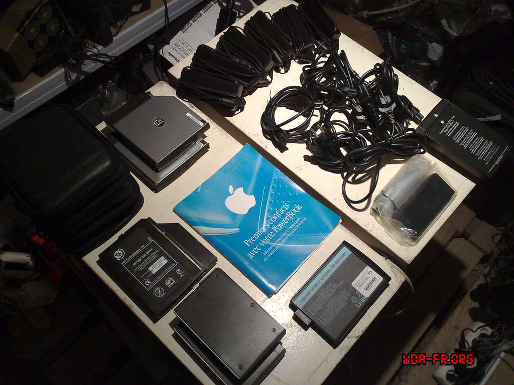

::arrow: Différents accessoires compatibles.
::arrow: 1 Manuel "Premiers contacts" - P/N : F034-079 (état correct).
::arrow: 2 Blocs CD-Rom 24x - P/N : 825-4523 (bon état).
::arrow: 2 Dispositifs d'allégement - P/N : 825-4548 (bon état).
::arrow: 6 Blocs d'alimentation externes (transfos.) avec câbles "Mickey" - P/N : M5159 (bon état).
::arrow: 1 Bloc d'alimentation externe (transfo.) avec câble "Mickey" - P/N : M5159 (neuf).
Ensemble d'accessoires d'Apple PowerBook G3 &quot;Bronze&quot;.
Ensemble d'accessoires d'Apple PowerBook G3 "Bronze".

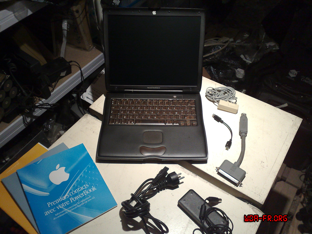

1 Ensemble complet comprenant :
::arrow: 1 Apple PowerBook G3 - P/N : M5343 (Charnières faibles, manque Patins, Casing bas fissuré. Bon état général).
::arrow: 1 Bloc d'alimentation externe (transfo.) avec câble "Mickey" - P/N : M5159 (bon état).
::arrow: 1 Câble A/V - P/N : 590-1114 (bon état).
::arrow: 1 Adaptateur SCSI - P/N : 590-0718 (bon état).
::arrow: 1 Câble téléphonique + prise Fr.
::arrow: 1 Manuel "Premiers contacts" - P/N : F034-0709 (bon état).
::arrow: 1 Manuel "Premiers contacts" - P/N : F034-0917 (bon état).
::arrow: 1 "Manuel de dépannage" - P/N : F034-0858 (bon état).
Un Apple PowerBook G3 &quot;Bronze&quot; complet.
Un Apple PowerBook G3 "Bronze" complet.
