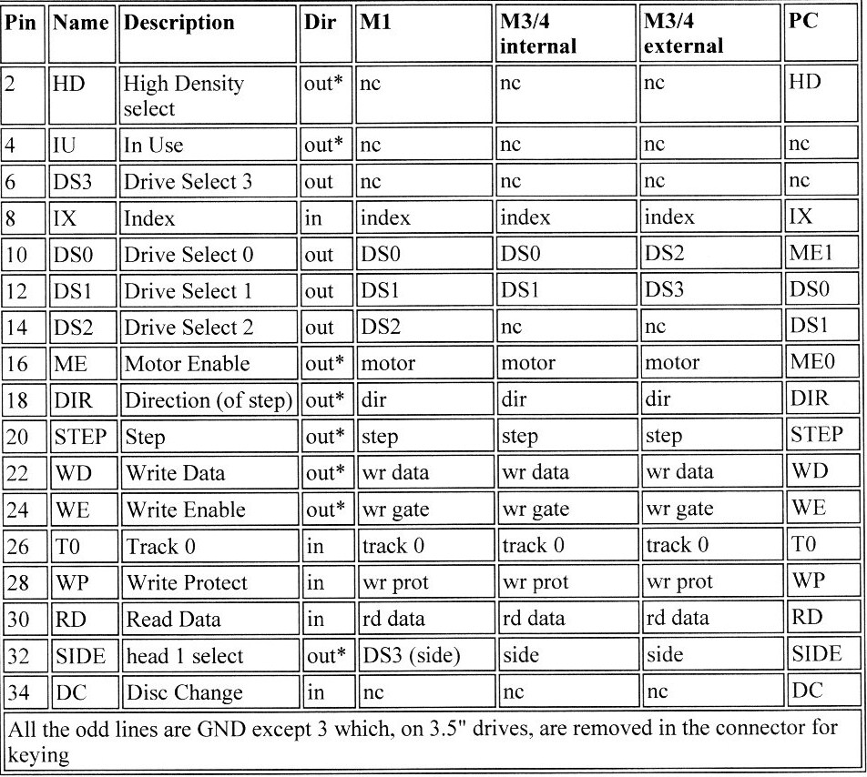

G) Description du brochage de l’interface disquette
Out = Micro vers Lecteur
Out* = Micro vers Lecteur pulled high par le réseau de résistances de terminaison optionnel
IN = Lecteur vers Micro
nc = not connected
