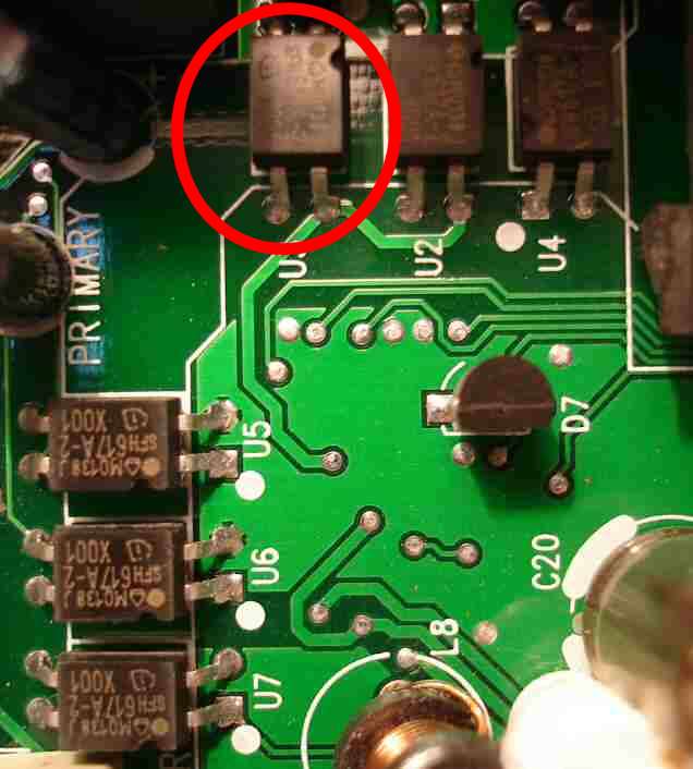

Le ballast et l’alimentation sont sur une seule carte et là c’est moins rigolo :bullwhip: car d’un coté de la carte on a des composants classiques, de l’autre que du composant de surface, seul bon point, les 6 optocoupleurs sont d’une taille classique, mais d’un autre coté c’est normal car autrement ils ne seraient pas aux normes (8 mm entre les pattes opposées) vu les tensions mises en jeu.

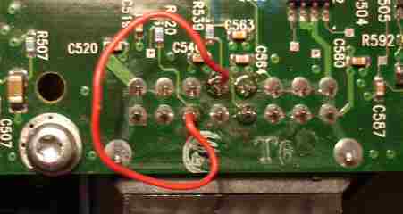

Après une recherche en partie infructueuse pour essayer de comprendre à quoi servent les 6 optos (contrôle des tensions secondaires et du ballast...) j’ai rapidement opté pour une approche plus pragmatique, à savoir quels optos étaient directement connectés à la carte mère, résultat des courses, 2 sur les 6.
En rouge, l'opto intéressant signalant à la carte mère le bon fonctionnement de la lampe.
Petite aparté, pour faire ce genre de recherche rien ne vaut un testeur qui signale la continuité par un bip, ça évite de regarder l’affichage et en même temps de perdre les points tests !
Sur les 2 optos qui arrivent sur la carte mère, 1 seul n’a aucune activité, je shunte et… Bingo ! Le VP s’initialise correctement et la roue chromatique (toujours elle !) se stabilise à sa vitesse de croisière.

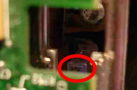

En me posant la question je me suis rappelé quelques lectures sur un forum bien connu, quelques défricheurs de VP à DLP mentionnaient l’existence d’un capteur de lumière qui, si la luminosité n’était pas assez forte, bloquait l’affichage.
Je pars à la recherche de ce capteur tel la quête du saint Graal et finalement, à l’autre bout du tunnel optique j’aperçois un bout de plastique transparent qui semble renvoyer une lumière toute faiblarde sur un capteur situé sous la carte mère, à tout hasard (qui fait toujours bien les choses) j’éclaire ce capteur avec une petite loupiotte et…
Le guide amenant la lumière sur une cellule photoélectrique située sous la carte mère.
:party: Ta daaaaa, ça y est je vois enfin l’herbe verte microsoftienne qui verdoie !
Conclusion : Ce n’était pas la peine de chercher midi à 14h, pas de panne, une lampe simplement HS mais j’ai encore appris des choses intéressantes !
