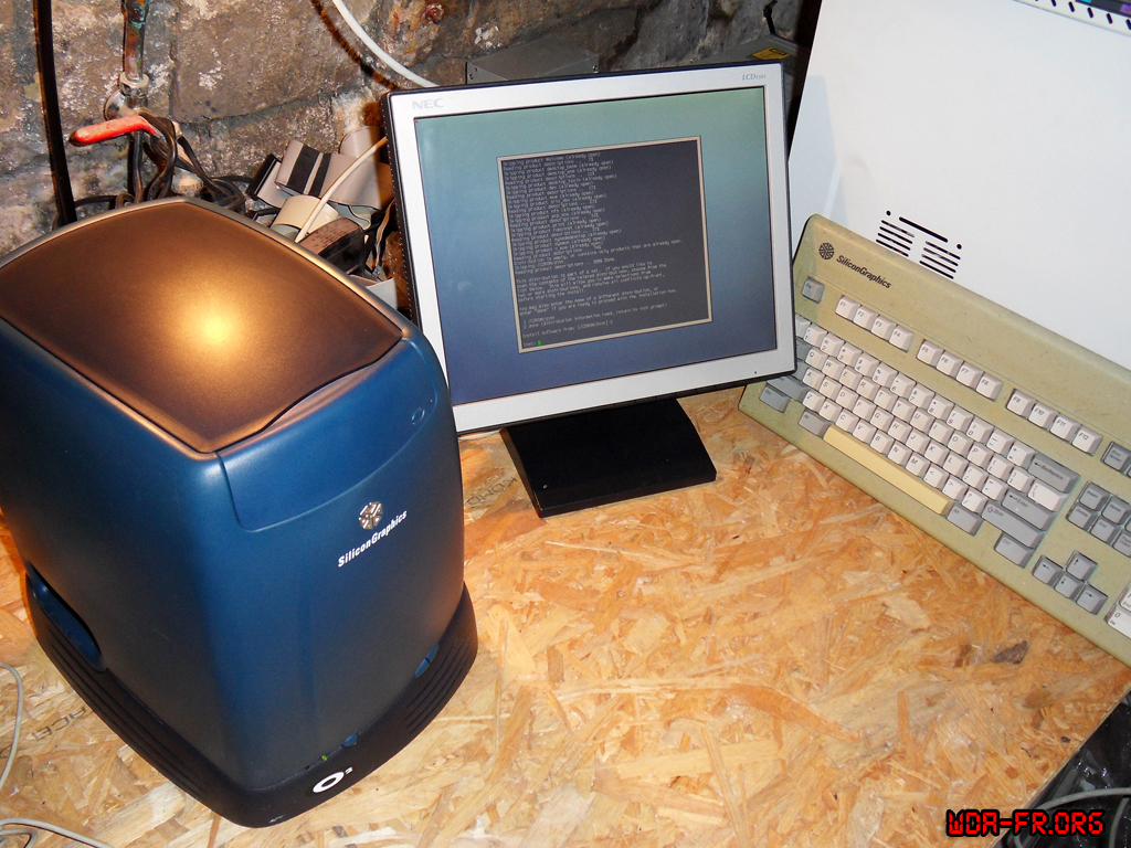

Aujourd'hui, nous tentons une restauration / installation d'un oeuf de pâques bleu nommé Oxygène... Heu non... Pardon, d'une station Silicon Graphics O².
Cet article s'appuie sur une installation d'IRIX 6.5.23 (dont les disques originaux sont disponibles à l'atelier de l'association) réalisée sur une station SGI O² (R5000 - 180 Mhz / 256 Mo RAM / 2 Go SCSI de disque dur).
Station Silicon Graphics O2 à la WDA...

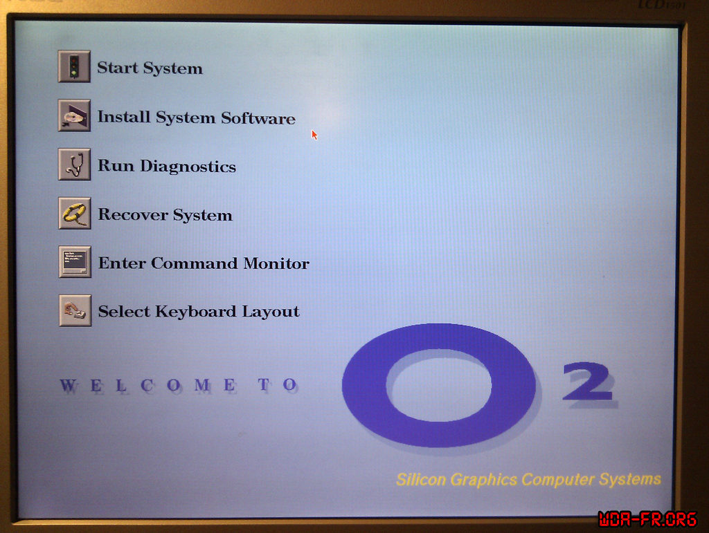

1/ Préparation de la station à l'installation d'IRIX

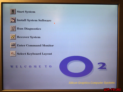

Au démarrage de la station SGI, appuyer sur la touche "Escape" ou cliquer rapidement sur le bouton "Stop for Maintenance", afin de faire apparaître le menu de maintenance de la station.
Maintenance d'une station Silicon Graphics 02
En profiter pour insérer le disque Installation Tools dans le lecteur CD de la station.

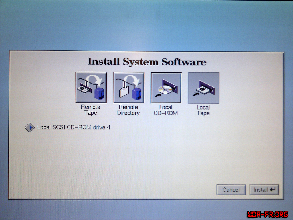

Sélectionner l'option 2 "Install System Software", puis valider l'option "Local CD-ROM" et confirmer à nouveau ("Continue") sur la fenêtre qui apparaît.

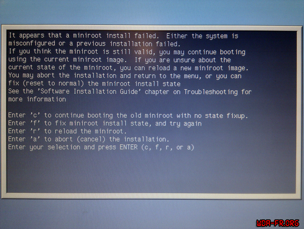

Si le miniroot semble altéré, comme sur la photo suivante, presser "r" puis "Entrée" pour le recharger.

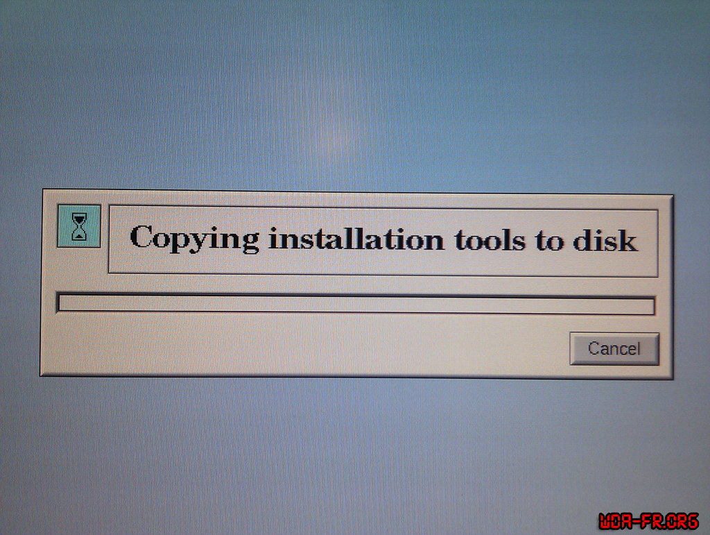

Le programme d'installation copie à présent les fichiers en relation sur le disque.

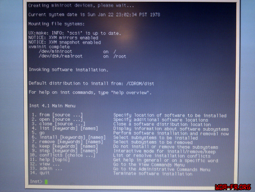

Ceci effectué, il nous amène au menu d'installation ("Inst> ").
