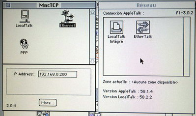

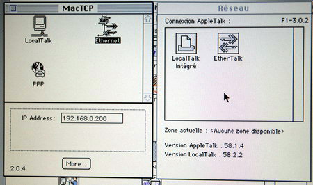

"MacTCP" et l'extension "Ethernet" une fois installée comme cité plus haut ainsi que le tableau de bord "Réseau":

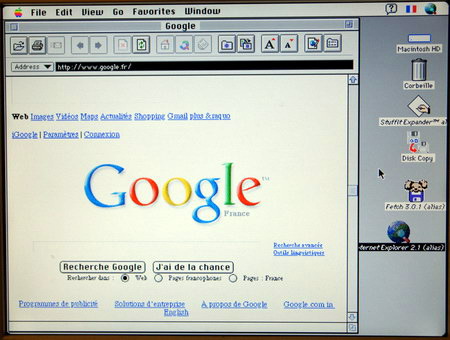

Internet Explorer 2.1 sur la page Google.fr:

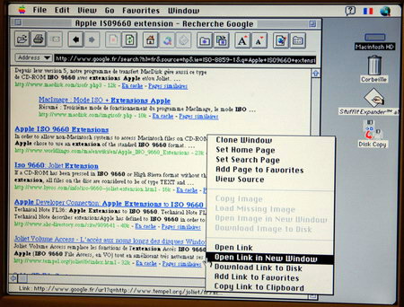

Un résultat de recherhe Google avec le détail des actions quand on clique sur un lien:
