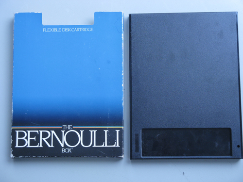

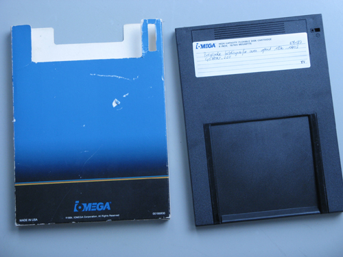

Je joint deux photos.

Bonjour Emanuel...et bienvenu à la WDA
Ouh la du Bernouilli
Je connaissais en 5 pouces et quelque mais pas en 8 pouces de largeur.
Je n'en ai jamais vu de vivant
et le dernier que j'ai vu avec des têtes arrachées... hum... en 1987-88 peut-être...
Un client s'en servait comme sauvegarde et au bout de quelques mois, après avoir bousillé 3 ou 4 lecteurs et un nombre impressionnant de média, je ne me rappelle plus exactement le nombre, il a rapidement acheté une solution plus classique et surtout beaucoup plus robuste à base de streamer Wangtek en format QIC40.
En tout cas, s'il y a bien quelqu'un susceptible de pouvoir relire un tel média, c'est bien la WDA
Mais, sans vouloir me faire chagrin, je m'interroge sur la pertinence de vouloir récupérer des données dont on ignore tout sur un support fragile susceptible de détruire le lecteur.
Cela veut dire que rien que le fait de mettre le disque dans un lecteur adéquat va couter le prix du lecteur, je ne parle même pas du temps d'analyse du codage utilisé pour écrire les données et de leur retranscription sur un support moderne, au bas mot une opération à plusieurs milliers d'euros pour un résultat inconnu.
Bon courage !

Pour la taille il est possible que je me trompe, car Ioméga a fait plusieurs mécaniques de tailles diverses basées sur l'effet Bernouilli avec des médias souples style disquette, les plus anciens, et d'autres durs du type Syquest, le média en photo ressemble à ce que j'ai rencontré il y très longtemps comme évoqué dans mon post précédent.
Quand à savoir le type de données, je peux simplement te dire qu'à l'époque c'était un moyen rapide et simple d'effectuer des sauvegardes car la mécanique était vu comme un disque dur et on pouvait sauvegarder très facilement des fichiers avec un simple COPY dans un fichier batch.
Je ne suis pas devin et j'estime que ce disque peut, pourrait contenir des données de sauvegarde mais sauvegarde de quoi, données technique, comptable, texte, binaire ?
Il y a quelque chose de marqué sur l'étiquette du média mais on ne peut pas le lire sur la photo, mais toi tu le peux peut-être ?
Quoi qu'il en soit, vouloir récupérer des données sans savoir ce qu'il y a dessus me parait un pari assez risqué, quand au prix que j'ai donné il ne faut pas le prendre pour argent comptant mais il n'est pas irréaliste compte tenu que l'on risque de perdre un lecteur (et bien entendu le média) qui est une véritable pièce d'antiquité .

J'ai réussi à lire ce qu'il y a d'inscrit sur l'étiquette.
Il s'agit d'un fichier .DBF à l'en croire, et apparemment il contient une bibliographie sur le sport en Belgique au 19ème siècle. L'inscription indique aussi une date et le disque semble avoir été encodé en janvier 1987.
S'agit-il d'un fichier de base de données ?
Merci.
Merci.

Chanceux !! DBF est un format très connu de base de donnée et en plus il n'est pas crypté, le fait qu'il ait une extension .DBF tend à prouver que ce fichier a été enregistré sur une machine sous DOS, ce qui veut dire qu'il suffit d'avoir le lecteur adéquat branché sur un PC x86 et hop le tour est joué !
Bon, ça c'est la théorie, il reste encore beaucoup d'inconnues, par exemple le média a t-il été écrit par une mécanique norme SCSI ou norme ST506 ?
Cela parait bête mais si le média a été écrit par une mécanique SCSI il peut être facilement relu par une mécanique SCSI sur un ordinateur récent et avec une carte SCSI récente, par contre, si le média a été écrit par une mécanique à la norme ST506 celui ci ne pourra pas être relu par une mécanique SCSI et pire, une mécanique ST506 ne pourra peut-être pas relire correctement le média car les timings délivrés par la carte contrôleur sont différents (un puriste va peut-être hurler à la mort mais l'esprit est là).
Tout ça pour dire que la récupération de données sur de vieux médias est beaucoup plus complexe qu'on ne pourrait le croire.
Il faudrait que tu donnes les dimensions exactes de ton média et seul Casio (président et fondateur de la WDA) pourra dire s'il a une mécanique pour ce média. Eh oui, la collection référencée sur le site WDA ne montre que les machines complètes et leurs accessoires mais il y a bien plus de chose !!
Je t'invite à lui écrire un message privé dans un premier temps par l'intermédiaire de ton compte utilisateur car l'association cherche à fédérer les collections et initiatives européennes pour la pérennisation du patrimoine numérique (l'union fait la force
