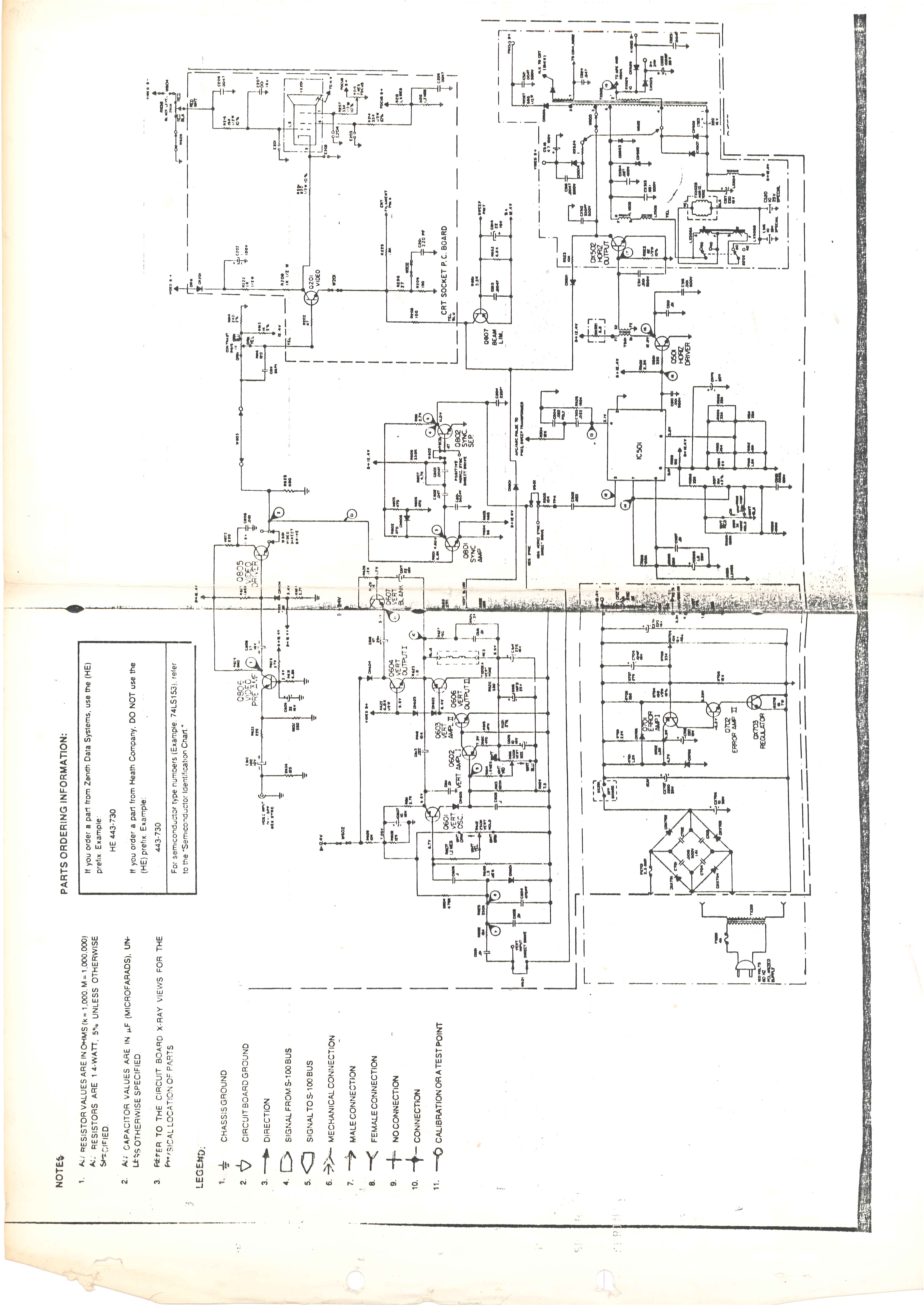

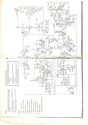

Je viens de replonger dans mon fourbi et viens de scanner le service manual du moniteur monochrome Zenith ZVM-121 qui a eu son heure de gloire dans les années 80.
Le plan est un A3 c'est la raison pour laquelle je l'ai scanné en PDF mais aussi en JPG pour que vous puissiez le retravailler plus simplement.
Il faut noter que ce manuel fonctionne pour les ZVM-121 ainsi que pour les ZVM-122 et 123 seule la nomenclature et l'implantation des composants sont différentes pour les 122 et 123 mais le schéma est identique pour les 3 types de moniteurs.
J'en ai réparé des wagons à cette époque et, de mémoire, la panne la plus courante était une déformation des caractères sur les bords de l'écran causée par des condensateurs chimiques NON-POLARISES reliés à la platine de sélection du nombre de caractères affichables à l'écran.
Si vous possédez un de ces moniteurs en panne, le schéma n'est pas compliqué mais la réparation ne sera pas facile car le circuit intégré et tous les transistors ont une référence spécifique Zenith/Heathkit introuvable dans le commerce.

Schematic JPG ZVM-121 ZVM-122 ZVM-123
Ne me demandez pas de documents plus précis car c'est avec ceux-ci que je travaillais
