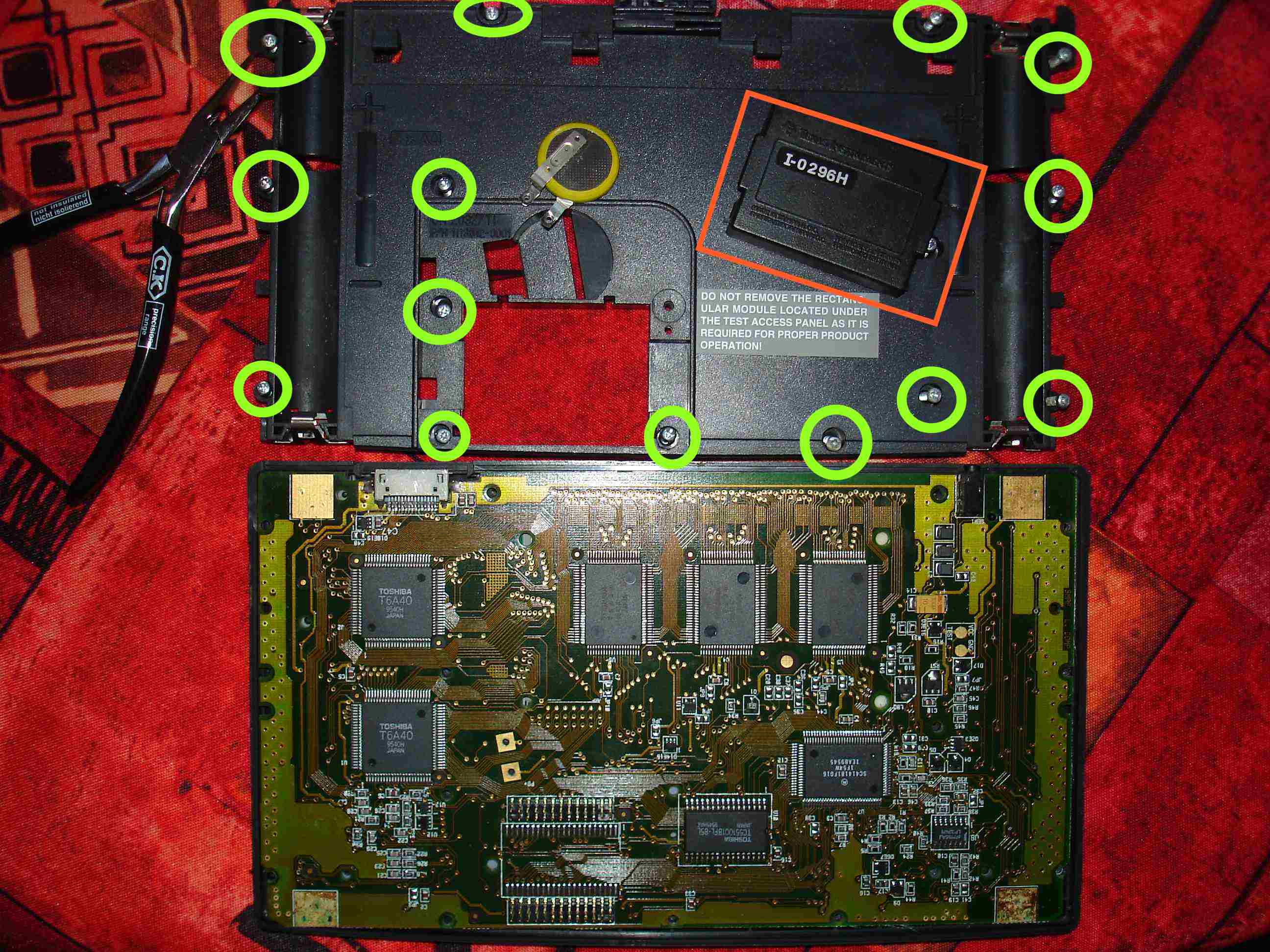

Assez de blabla, le non allumage d'une TI 92 peux avoir plusieurs origines , toutes sont d'origine logiciel..., toutes ??, ben non... évidemment pas le modèle que j'ai entre les mains, SUPER... une petite opération à coeur ouvert s'impose :mrgreen: !
Y' a intérêt à avoir un cruciforme en bon état car il y a un paquet de vis (entourées en vert).
Il faut avant tout enlever la trappe de la pile de sauvegarde et enlever le module mémoire (entouré en rouge) qui se trouve dessous et ne pas oublier de dévisser les connexions de la pile de sauvegarde.

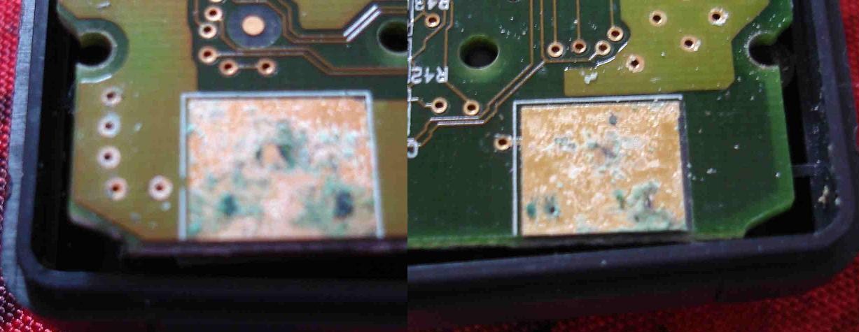

Une fois la carte mère accessible la cause du problème est trouvée :clap:
Une bonne vilaine corrosion causée par je ne sais pas trop quoi... grattage, nettoyage à l'alcool, on en profite pour nettoyer les contacts clavier sur l'autre face du circuit imprimé et voilà :pray:

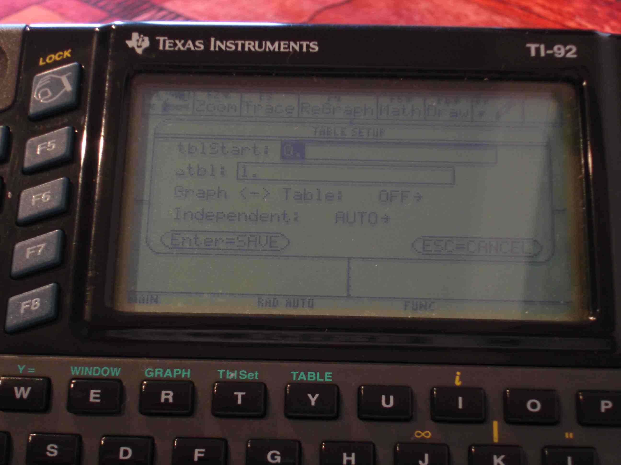

Un dernier petit truc cependant, quand on remet les piles, à l'allumage l'écran est tout bleu :think: c'est normal, il faut baisser le contraste, c'est tout !
