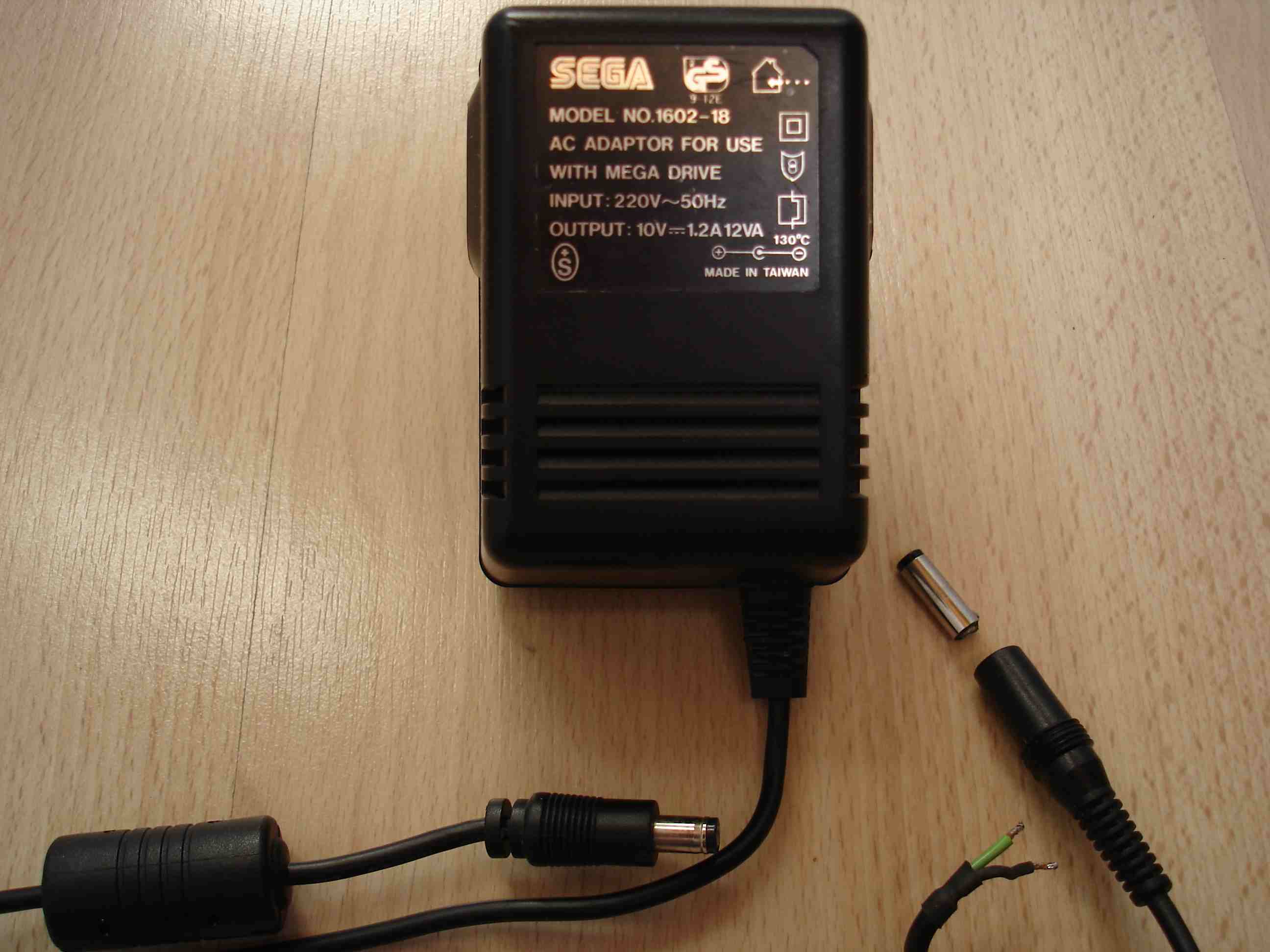

Une alimentation de mega drive P/N 1602-18 en panne...à droite la cause de la panne l'embout est arraché !
Et hop... transplantation d'un câble quasiment identique venant d'une alim explosée à la place du câble HS, il faut une clef à pipe de 4mm pour enlever les vis sans ça vous allez tout casser !
[Edit 05/06/2012] On m'a demandé pourquoi je n'ai pas changé uniquement l'embout... C'est vrai cela aurait été plus simple mais je trouve plus propre d'installer un câble moulé que de ressouder un embout qui n'aurait pas fait très professionnel et... faut dire que j'avais un câble moulé à disposition ::lol: .
Détail très important, contrairement aux autres alimentations le plus est à l'extérieur de la prise et le moins est à l'intérieur .
Normalement elle fait 10 v pour 1,2 A mais celle ci est mesurée à 14,5 V à vide :eek: et à priori ça ne gène pas du tout la console, donc une alimentation de 12v très courante peut faire l'affaire si vous n'avez pas l'alimentation d'origine, cependant n'oubliez pas plus à l'extérieur de la prise et le moins à l'intérieur .
