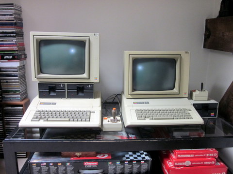

Bonsoir et merci ça a marché. Mes têtes étaient biens noires et maintenant ça fonctionne. En revanche j'ai un nouveau problème. J'ai laissé allumé pendant 4 ou 5 heures mes deux apple iie et l'un se met à sentir assez fort le caramel (c'est celui de droite)... je pense que ce n'est pas très bon signe... qu'en pensez-vous ?

En tout cas, belles configs bien présentées, tout Apple avec les moniteurs et drives, les joysticks ne sont pas Apple (j'ai un doute sur celui de droite on voit mal la couleur du manche, beige Apple, noir pas Apple) mais bien jolis quand même.
C'est un circuit de voitures électriques en dessous ?
