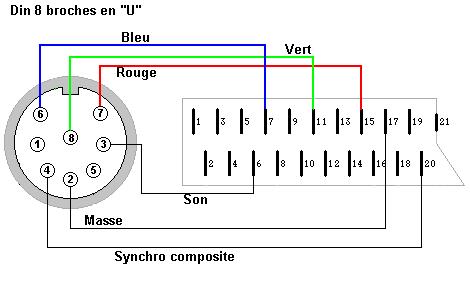

J'ai trouvé ce câble là, la prise DIN ressemble à une prise DIN 8 broches en "U" utilisée sur une méga drive ou master system SEGA mais le schéma est légèrement différent.
Les seules broches raccordées sont celles que j'ai dessinées, il n'y a qu'une seule masse de raccordée !!
Le câble mystère...<br />La prise DIN est vue du coté des broches.
Le câble mystère...
Savez vous sur quoi il se branche ?

c'est pas un cable de MSX?
