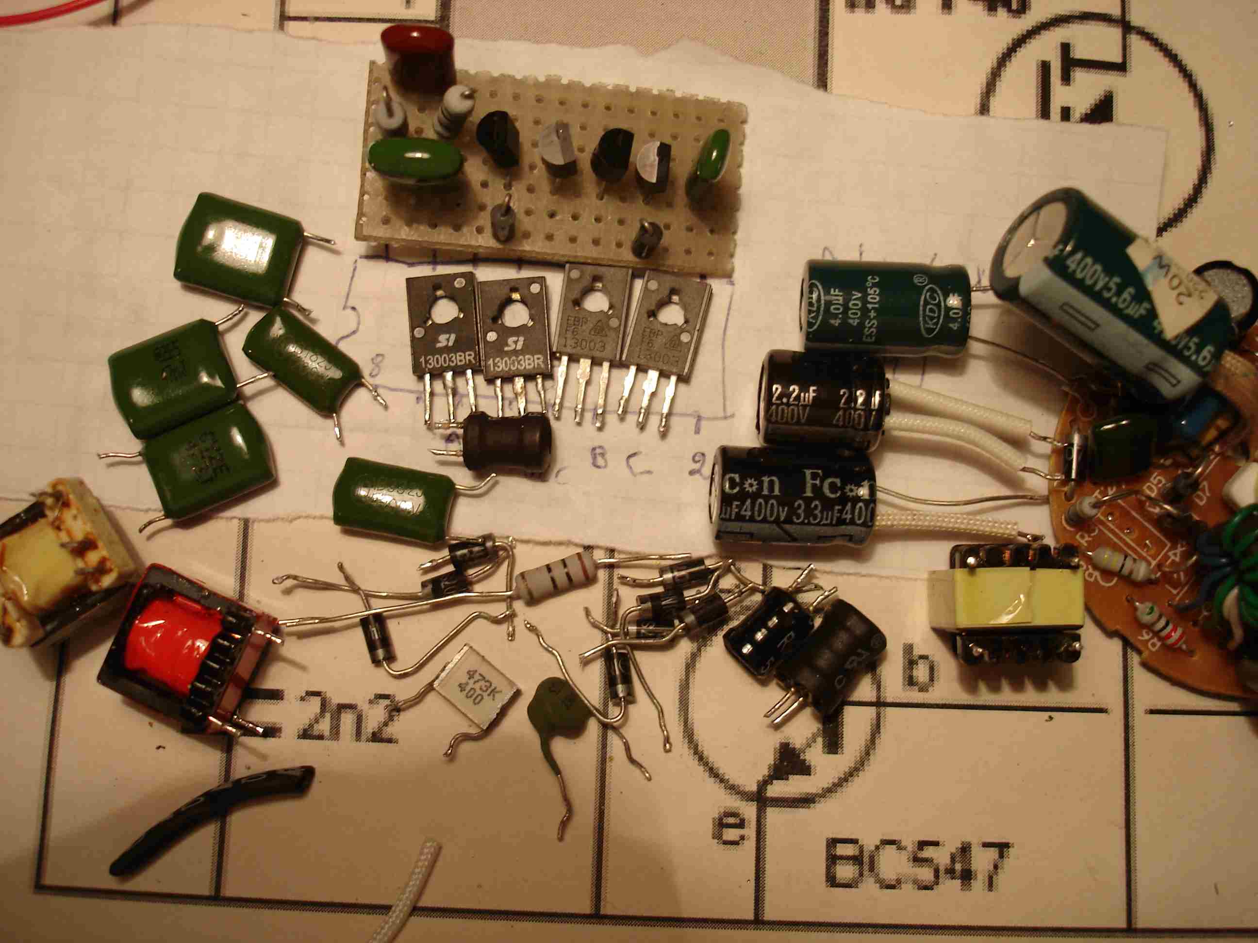

Je suis en train de bricoler avec des tubes nixies et j'avais besoin de transistors haute tension, détestant acheter des composants je suis parti à la recherche de vieux bidules à démonter pour récupérer les composants qu'il me fallait et j'ai trouvé super facilement :8:
J'ai trouvé mon bonheur dans un bac à récupération de.... (roulement de tambour...suspens insoutenable... ::wink: ) ampoules à basse consommation.
Ce genre de bac il y en a partout, et qu'est ce qu'on récupère ?
Composants haute tension d'ampoule à basse consommation
Miam... Miam... des transistors haute tension 400V 1,5 A des diodes de redressement 700v 1A, des condensateurs de quelques nanofarads 1200v, des selfs de quelques milli-henrys, des résistances 10ohms 1watt et surtout un bon gros chimique 400v.
Sur la photos il y a tout ce que j'ai récupéré dans 4 ampoules, au dessus des 4 transistors de puissance on voit 4 transistors en boitier TO92 en cours de soudage, ceux là ils étaient dans des lampes de 7watts (environ 50w en incandescence).
Avec tout ça on peut réparer de petites alimentations à découpage, faire des ponts de diodes pour des alimentations 1A et plein d'autres choses... :drunken:
J'ai démonté 5 ampoules et sur les 5 : une avec 2 transistors et d'autres choses HS, 2 avec CTP HS (résistance de limitation pour les filaments) et 2 avec un filament de chauffage HS causé par un condo en série dans les filaments en court-circuit.
Détail amusant, enfin.. amusant je me comprends... Le circuit le plus pourri, le plus mal fabriqué, à moitié brulé et avec le plus de composants HS est celui d'une grande marque hollandaise :bullwhip:
Moralité : Plus on fait de cycles d'allumage extinction de ce genre de lampe, plus on risque la panne car manifestement le point faible se situe sur les filaments de chauffage et sur leur protection qui souffrent particulièrement lors d'allumage à froid.
