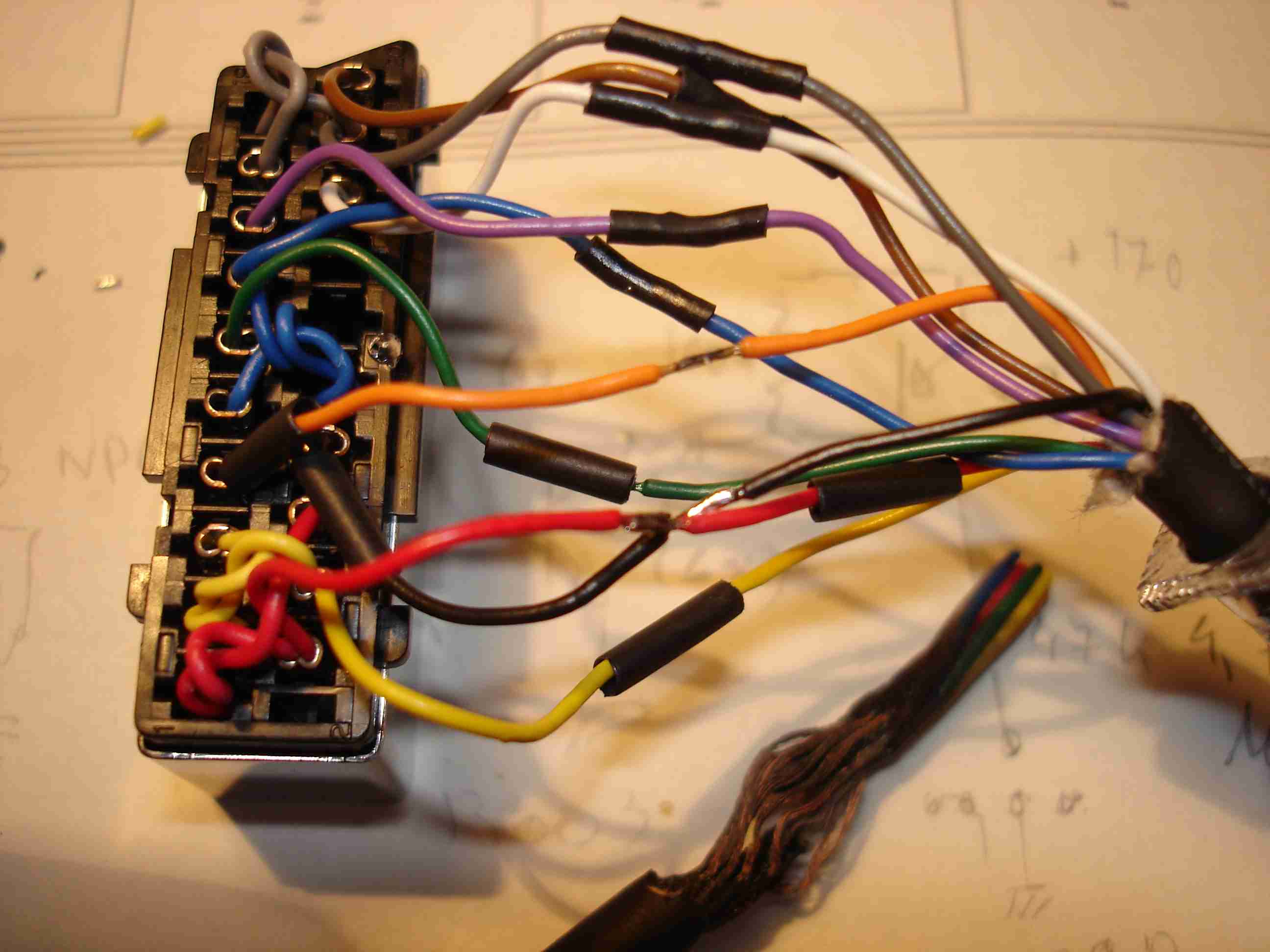

Coucou,
Dans la série "les petits trucs qui facilitent la vie...".
En discutant je me suis rendu compte que peu de gens connaissent l'usage de la gaine thermorétractable.
C'est une gaine qui a la particularité de diminuer de diamêtre d'un facteur de 2 à 3 quand on la chauffe avec un briquet ou un fer à souder par exemple.
Au lieu de mettre un bout de ruban adhésif qui va finir par se décoller, prend de la place, qui est moche et... enfin bref, que des désavantages :bullwhip:, il suffit de couper un petit bout de gaine puis de l'enfiler sur le fil, on soude les fils, on positionne la gaine sur la soudure, on chauffe avec un fer à souder ou un briquet et voilà c'est fini, c'est solide, c'est professionnel et ça va tenir des siècles :clap:.
Réparation d'une péritel Nintendo dont le câble à cramé
Sympa comme résultat...
En plus ça coute pas bien cher, 1 à 2 euros le mètre chez Leroy Merlin...
