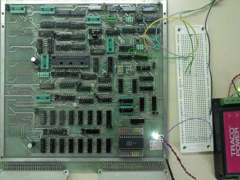

Bon voici l'Image :
CPU 2650 CRT Monochrome 80 caracteres x 16 lignes

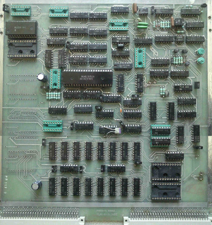

Je viens de voir ta photo que tu peux laisser en format natif mais en la compressant lors de l'enregistrement, pourrais tu la prendre de dessus pour que l'on puisse voir l'identification des circuits ?

les circuits sont tous des TTl meme pas du LS, ça consomme 1,6 A.
CENTRAL DATA 2650
CENTRAL DATA 2650
Oui la compagny est bien CENTRAL DATA
Merci pour le lien, je l'ai trouve egalement hier au soir.
[Restauration] - Monoboard Philips 2650 - Central Data 2650
Bon, j'ai vu pas mal de modèle de carte à base de 2650 mais pas encore la tienne ::cry: .
Par contre je m'interroge sur :
1 - L'absence de PROM à moins que le pavé en haut à gauche n'en soit une mais je n'arrive pas à lire la référence.
2 - Les supports vides, normal, pas normal ?
3 - je ne vois pas de quartz d'horloge.
Je comprends mieux pourquoi tu cherches le schéma :doh:
Entre les 2 connecteurs il y a une inscription illisible, ce n'est pas un part number ?

Le pavé en haut à gauche est bien une PROM 82S115 (256x8), mais j'ai la moitié du moniteur qui doit s'appeller "supervisor",
j'ai trouvé un site ou il y a quelques logiciels dont le "supervisor" ici,
http://www.theoldcomputer.com/roms/inde ... -Data/2650
Les supports vides sont les emplacements des générateurs de caractere, (absent!!!) il faut que je fasse une 2716,
et une autre pour le moniteur et faire les tests.
J'ai trouvé les schemas bien cachées dans le site que tu m'a indiqué.(la carte a fait l'objet d'une publication dans RADIO ELECTRONICS AVRIL 1977)
dans cette rubrique ;
Radio Electronics scans English RE 9,361K RAR'd JPEGs contents
Donc normalement il y a 2 PROM en haut a gauche pour le "supervisor" et 2 PROM Générateur de caractere.
Je vais donc faire de petites plaqettes avec des 2716, ou mieux j'ai encore des 2816. (Eeprom)
j' ai testé avec un quartz de 14 Mhz, et quelques mesures a l'oscillo ça a l'air de tourner.
Voila pour l'instant il faut maitenant cabler.
Avec les schémas je me suis rendu compte que ma carte est une PHILIPS 2650, et non une CENTRAL DATA 2650.
Les supports 24 pins c'est a dire les PROM ne correspondent pas la CENTRAL DATA 2650 est implanté avec des PROM 3624.
Par contre j'ai une implantation de PROM 82S115.
et la CENTRAL DATA 2650 n'a pas de connecteur en bout de carte.
Voila pour l'instant.

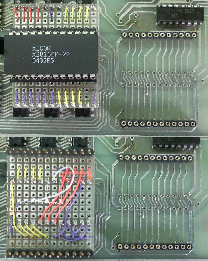

Voila le générateur est cablé,
Le générateur en place.

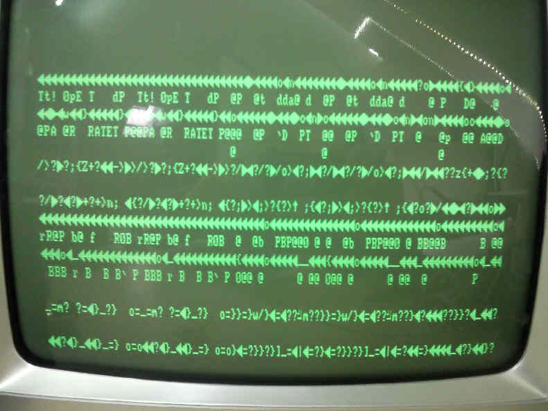

Montage sur la carte, réparation de quelques pistes coupées, et Hop,
des caractères a l'ecran, nickel.
on a bien 16 lignes de 80 caractères.
L'ecran video n'est pas regle pour ce format.
Maintenant il faut cablé l'eprom moniteur et l'extension SRAM.
Adaptateur 82S115 --> 2816 generateur 8x8

Mais il y a un truc que je ne comprends pas... comment fais tu pour afficher des caractères sans moniteur :think:
DOM14
Messages : 13
Enregistré le : 15 nov. 2012, 17:29
Localisation : Lisieux
Message non lu par DOM14 »
Sur l'affichage vidéo sans contrôleur spécialisé, le mémoire d'écran (la Ram dedié à l'écran),
est balayée par des compteurs TTL, ce qui fait qu'il n'y a pas besoin de uP.
C'est le cas des TRS80, et bien d'autres.
Beaucoup disent (sur des annonces de vente), NE FONCTIONNE PAS caractères bizarres sur l'écran.
Ce qui veut dire, que le micro ne fonctionne pas, mais tout le reste fonctionne. (Alim, écran)
