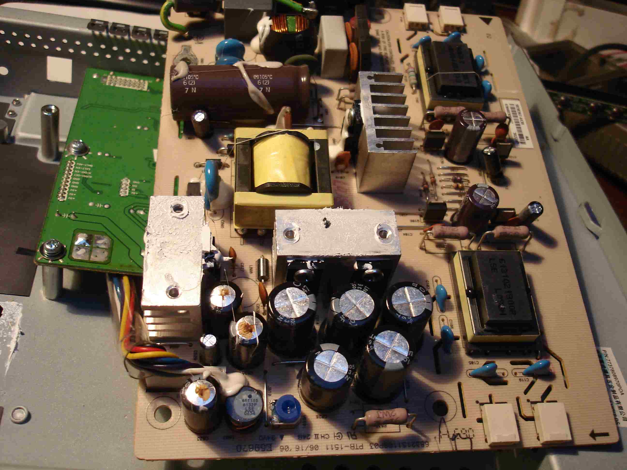

Devinette... il y a 3 composants visuellement en mauvais état, lesquels :doh: ?
Encore des condos pourris !

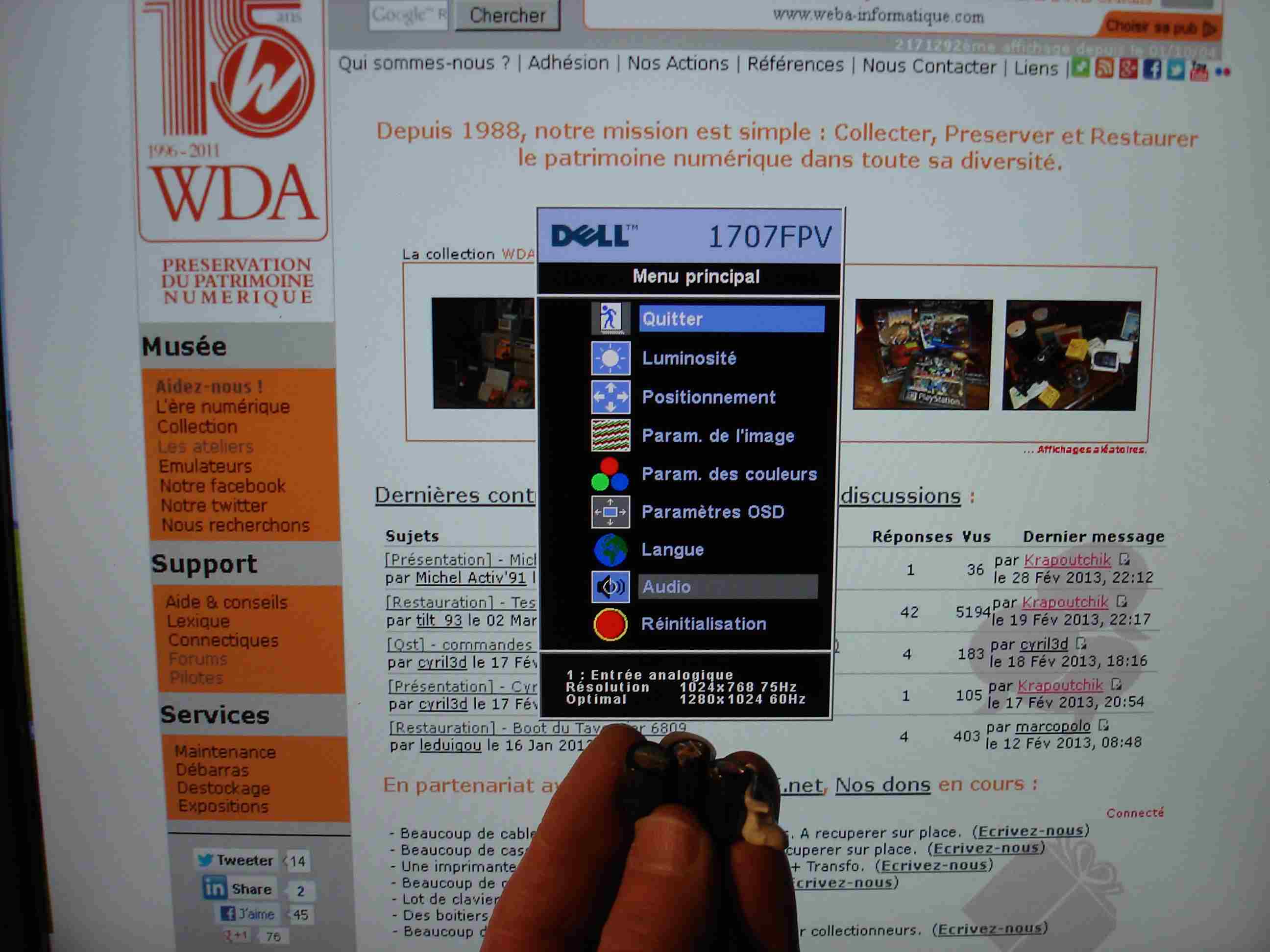

Et voilà... 3 condos suspects avec des taches marrons sur le capot , en bas à gauche de la photo.
Transplantation de 3 condos identiques (1000µF 10V) venant d'une vieille carte mère de PC et...
... je viens de trouver un successeur à mon vieux vieux LCD 15 pouces trouvé lui aussi dans la rue :8: .
