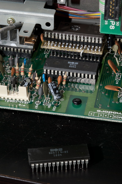

Pour le SX64:
La panne principale était un circuit intégré multifonction qui avait laché.
Le-dit circuit ne se trouvant plus en neuf (c'est du spécifique Commodore) j'ai dû utiliser une eprom + un adaptateur pour simuler les fonctions du circuit d'origine.
L'opération n'est pas nécessairement une réussite, ça dépend des versions particulière des autres composants utilisés (surtout la RAM).

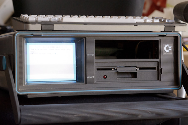

Dans le cas présent, au premier essai ça a fonctionné, j'ai pu lancer quelques jeux sans soucis.
Il est possible que certains ne passent pas.
Au premier plan c'est le composant coupable et on voit au fond le montage en place pour le remplacer : Et hop ça fonctionne :

Ah ben j'ai le même genre de panne sur mon C64, le signal #Kernal venant du PLA ne monte pas au delà de 1V, quelques explications ici, suite à différents essais je n'ai pas tenté le dump sur une 27512 car les timings sont serrés et l' eprom pas assez rapide et d'après ce que j'ai pu lire parfois ça marche parfois pas
, dans ton cas j'ai l'impression que tu te situe entre les deux
