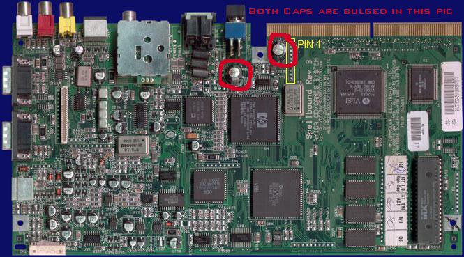

Mais saviez-vous que COMMODORE l'avait fait fabriquer avec 2 condensateurs montés à l'envers ? (polarités)
Ce problème touche aussi bien la version Française que la version Américaine/Européenne.
::arrow: http://amiga.resource.cx/mod/cd32.html
::arrow: http://eab.abime.net/showthread.php?t=28419
Carte mère d'Amiga CD32.
Si vous en possédez une, alors, d'urgence faites changer tous les condensateurs avant qu'ils ne coulent et qu'ils ne détruisent irrémédiablement votre machine!!!
Le changement de condensateurs concerne les AMIGA 600, AMIGA 1200, AMIGA 4000(T). Ci-dessous, la liste des condensateurs à se procurer pour la console CD32 :

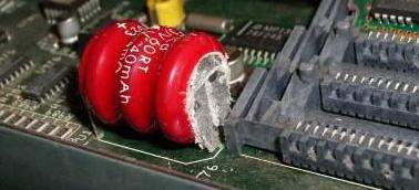

Incroyable qu'un constructeur se prenne les pieds dans le tapis à ce point là et laisse partir dans la nature un défaut aussi grossier ::twisted: .
+1 pour les batteries ::wink: mais plus particulièrement sur les batteries composées de 3 éléments comme celle-ci
Batterie 3.6v
Batterie 3.6v
On en trouve dans nombre de cartes mères de toutes marques, la seule constante de ce type de composant c'est qu'il va fuir à un moment ou un autre et endommager le circuit imprimé sur lequel il est monté. Avis personnel et subjectif la durée de vie est de 4 à 5 ans maximum parfois moins avant la fuite et destruction du voisinage.
Un seul conseil: à enlever/démonter systématiquement :bullwhip:

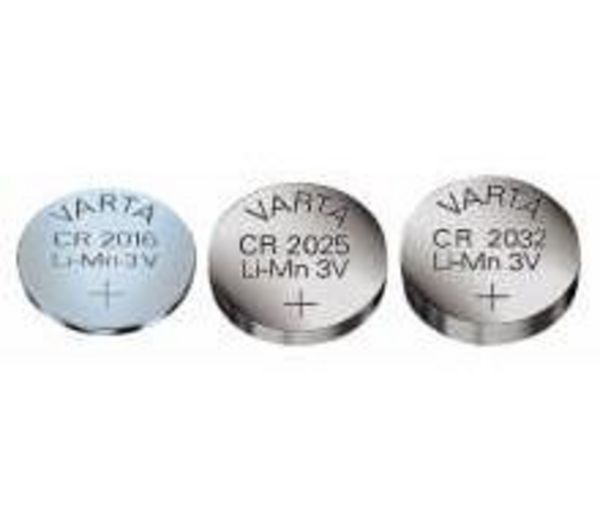

Pour les piles, je serais plus nuancé, je n'ai jamais remarqué de coulure sur les références classiques type 2016, 2032...etc., 2016 plus connues sous le nom de piles bouton et en règle générale sur les piles à base de lithium.
Piles boutons
Piles boutons
Ce qui est sûr c'est qu'on ne laisse jamais de batterie amovible ou piles standard , alcaline ou saline dans un appareil que l'on va garder longtemps :nuclear: .
Attention car les piles boutons miniatures style LR44 que l'on rencontre dans beaucoup de petits gadgets ou Game Watch sont souvent alcalines ou salines et sujettes à fuite :cry: .

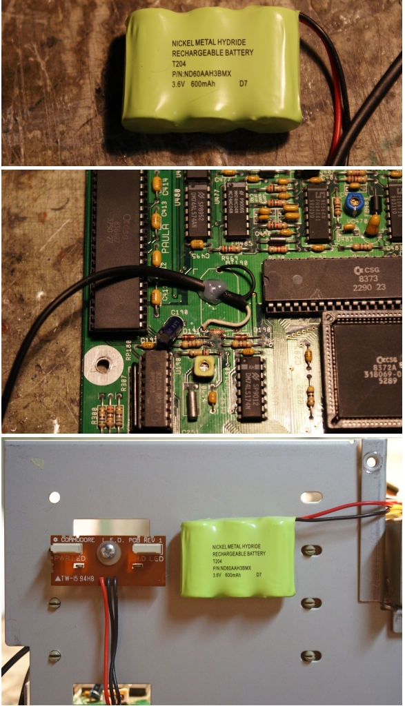

Exact! Ta première photo montre les dégâts visibles de la pile coulée d'un AMIGA 4000. L'acide peut alors couler sur la carte mère (multicouche!). Sur un AMIGA 3000, par exemple, c'est PAULA (la puce sonore) et ses environs qui seront touchés en premier. Attention quand au remplacement des piles sur ces machines, il faut installer une diode pour que les ordinateurs n'aient pas la possibilité de recharger votre nouvelle pile si elle n'est pas rechargeable!
Je ferais un petit tuto là-dessus un peu plus tard. Cela ne concerne pas la console AMIGA CD32 directement.
Exemple d'une installation d'accu rechargeable sur un AMIGA 3000:
Pile rechargeable sur COMMODORE AMIGA 3000
